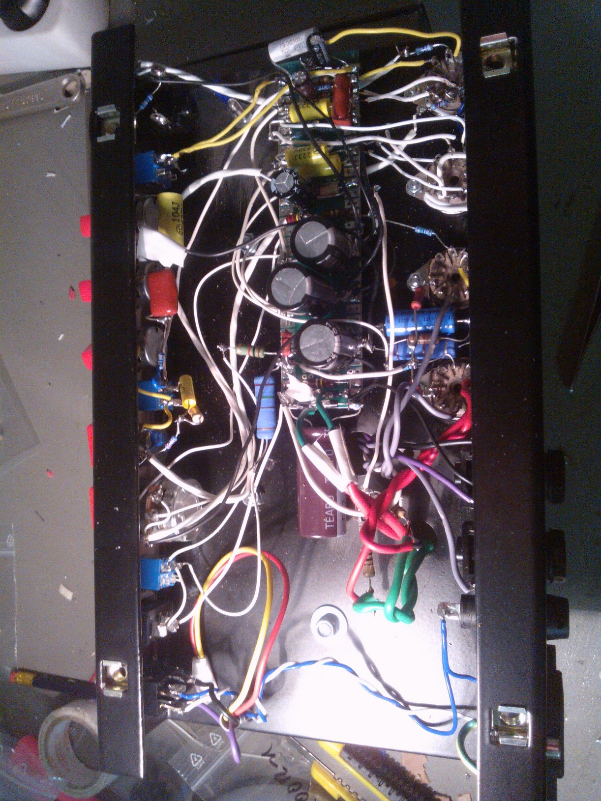

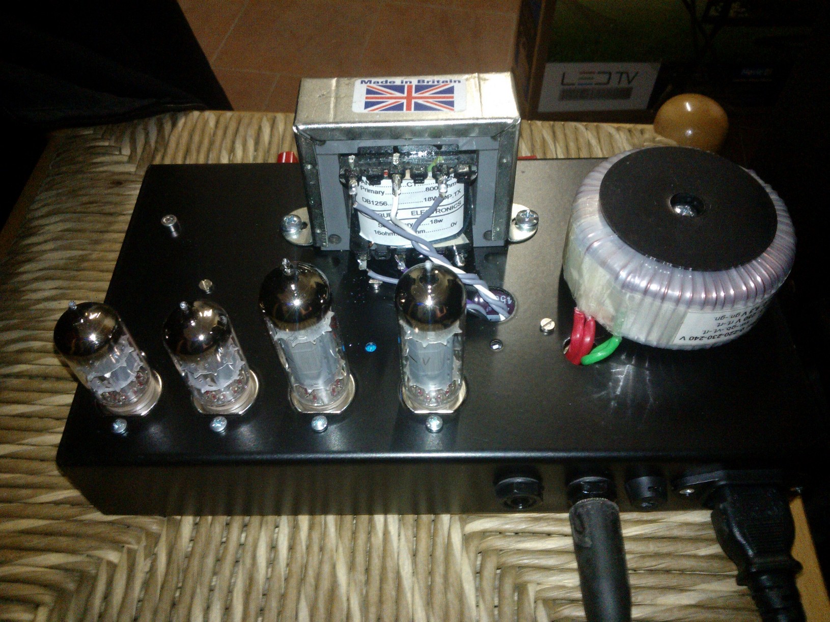

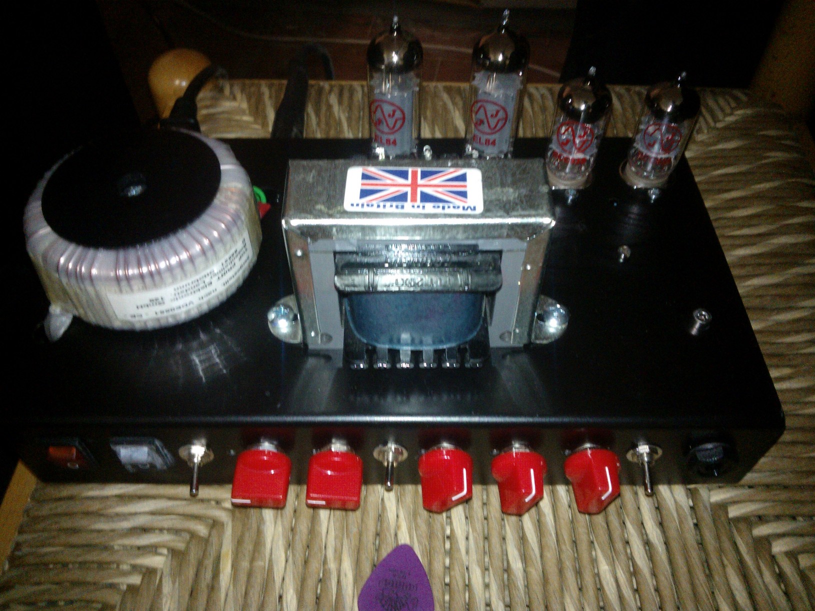

Re: Idee per la realizzazione di un 15-18W
allora, il problema dell'hum era la mancanza di due res da 100 verso il riferimento (60v).
non avendo il tap centrale sull'avvolgimento a 6.3V queste due res erano necessarie.
lo switch sul primo catodo non è silenziosissimo ma è diventato umano dopo la modifica spiegata nel penultimo commento.
Ora rimangono due piccoli rumori:
- uno aumenta col master, tenendo il gain basso e mettendo il master a cannone sembra una specie di "vento" che esce dalla cassa
- l'altro aumenta col gain, a master basso e gain alto comincia ad innescare un rumore a bassa frequenza.
allego qualche foto dell'ampli.
bel casino di cavi
prova a sistemare tutto bene poi è più semplice proseguire
ti dirò..
in realtà non è molto disordinato, il fatto è che gli spazi sono stretti e quindi non c'è modo di distanziare bene tutti i fili.
