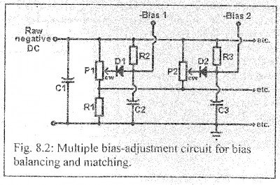

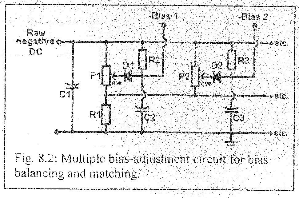

O gestisci i 4 tubi separatamente o fai 2 circuiti e gestisci le 2 coppie in PP
se vuoi maggior precisione nella regolazione (con 2 circuiti invece di 4), puoi aggiungere lo schemino che ho postato
se lo aggiungi, in pratica regoli il bias "grezzo" per ogni coppia di valvole e poi agendo sull'altro pot bilanci la coppia
c'è chi trova questa soluzione più comoda perchè quando si parte con le regolazioni, le due coppie in PP (con il secondo pot momentaneamente al centro) ricevono la stessa tensione e se le due valvole non sono troppo diverse, la regolazione è quasi fatta
Spero di essere riuscito a spiegarmi in modo comprensibile

Sei stato chiarissimo, visto che le varie soluzioni fine tuning operavano sulla singola coppia e io ne avevo due ero un pò in crisi, poichè non avevo considerato di sdoppiare i circuiti per lavorare sulle due coppie, come mi hai sopra consigliato.
Così ho preferito separare le regolazioni dei 4 tubi, mantenendo un unico circuitino di raddrizzamento/livellamento, soluzione che comunque soddisfa le mie aspetattive di poter gestire il bias per tubo.
Secondo te è funzionale la soluzione proposta da me?
- Messaggi: 9930
Re: TE 800 ovvero 2 canali a base 2204
E' solo un poco più macchinoso fare la regolazione, ma non ci sono altri problemi (che io sappia)
certo le valvole è meglio che non siano troppo diverse (come assorbimento) le une dalle altre, non dico
che debbano essere matchate, ma solo che non siano troppo distanti come punto di funzionamento

Potresti anche provare questo circuitino di Merlin, puoi anche farlo per tutte e 4 le valvole, se vuoi
- mastrococco
- Garzone di Roger Mayer
- Messaggi: 1361
- Località: Cesena
Concettualmente assomiglia al mio circuitino, il pot in parallelo alla res forse risulta più efficace...ma perchè quei diodi se in ingresso ho già una DC? Come rettifica non servirebbero comunque messi così...
- Messaggi: 9930
E' una finezza, servono a consentire il normale caricarsi dei condensatori ed a rallentare il loro scaricarsi allo spegnimento dell'ampli
il bias mantenuto per qualche frazione di attimo, evita i problemi legati alla sua assenza
quando spegni i filamenti per qualche attimo continuano ad essere tiepidi
e le valvole per un breve lasso di tempo (breve ma non inesistente) funzionano ancora fino allo scaricarsi degli elettrolitici
Come dicevo è una finezza, introdotta da Merlin
