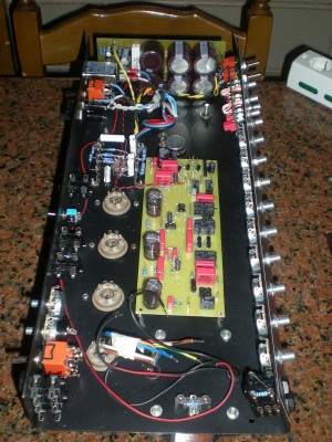

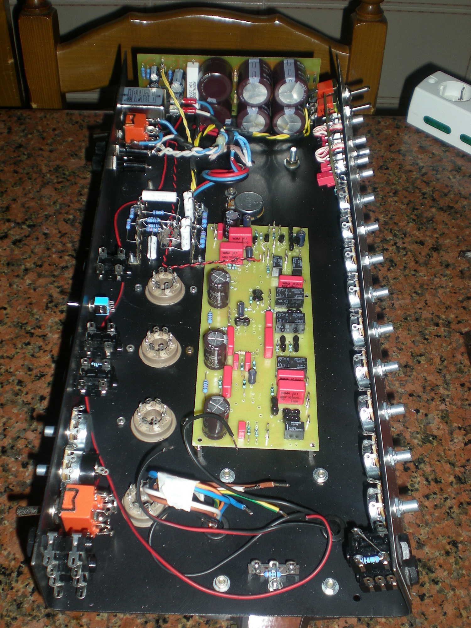

Ed eccolo che inizia ad avere delle viscere :face_green:
montata le tre PCB
già cablata l'alimentazione....(comodissima la PCB così a bandiera su un lato...ci si lavora che è una meraviglia :face_green: )
cablata la PI in PTP....ho intenzione di sperimentarci un pò si questa parte..... :hummm_1:
non avevo calcolato quel cavo rosso che passa da parte a parte l'amp...che è l'HV per il TU...
speriamo non becchi ronzii o cose strane la in mezzo :hummm_1:
Messaggi: 10067
Re: Mark III Clone
Messaggio da Kagliostro » 27/10/2014, 15:05
Puoi sempre passarlo su di un piccolissimo tubetto di ferro collegato a massa che fai passare sull'angolo dello chassis

Re: Mark III Clone
Messaggio da delga » 27/10/2014, 15:09
Ciao marco,
Intnanto coplimenti per il lavoro....ha un look molto professionale, davvero!
Volevo chiederti, come "agganci" lo chassis al cabinet??
vedo che lo chassis ha solo due pieghe e non ha le solite alette larghe un paio i ccentimetri dove si fanno quattro fori per fermarlo al cabinet.
E poi tu lo monti "a testa in giù", a giudicare dall'adesivo....che sistema usi?? Perchè così farsi lo chassis diventa uno scherzo....bastano solo due pieghe!
Messaggi: 10067
Re: Mark III Clone
Messaggio da Kagliostro » 27/10/2014, 15:26
Io preferisco gli inserti filettati
vedere qui di cosa parlo
http://el34world.com/Forum/index.php?to ... #msg176055
Re: Mark III Clone
Messaggio da MapleMarco » 27/10/2014, 15:39
sostanzialmente monto due "retentori angolari" (che sono degli elementi metallici a L lunghi una decina di cm e con le ali larghe una 15mm e l'altra 4mm, che servirebbero per chiudere i trasfomratori di una volta.. :face_green: ) avvitati sul case in legno...
così lo chassis diventa una sorta di cassetto che si infila poggiando su queste "staffe".
per bloccarlo poi, bastano due piccole L avvitate allo chassis e una vite da legno che le fissi al cabinet.
semplice ed efficacie! :numb1:
Messaggi: 10067
Re: Mark III Clone
Messaggio da Kagliostro » 27/10/2014, 15:59
Un buon metodo e si evitano viti a vista :numb1:

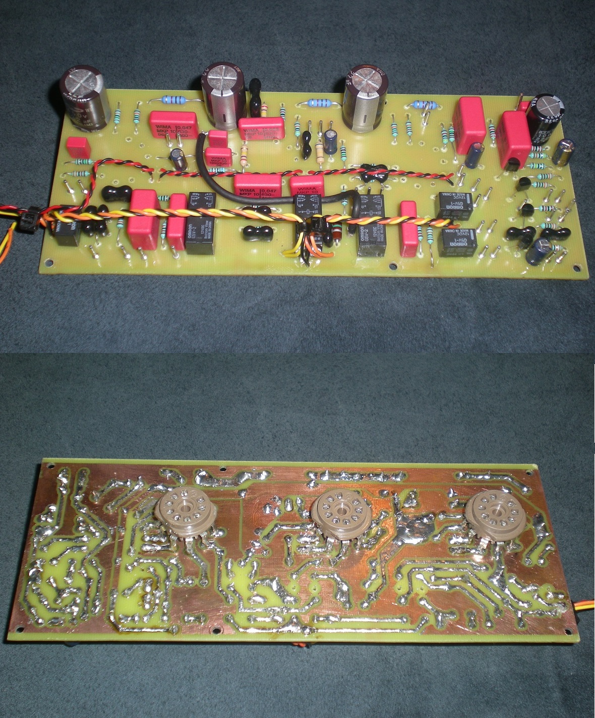

Messaggio da MapleMarco » 30/10/2014, 11:39
m'ero dimenticato di pubblicare questa!!!
è la foto della PCB popolata e già cablata...pronta per il montaggio.
Fa capire che (nonostante loop, tre canali, tre tube on board, eq on board, buffer del grafico on board, alimentazioni parziali on board....) sia piccola e di facilissima realizzazione! ;)

delga
Messaggi: 526
Località: prov. di Teramo
Re: Mark III Clone
Messaggio da delga » 30/10/2014, 11:55
Wow...tutto quello che hai elencato è su quella scheda?? :mart:
Marco, appena imparo a farmi i trafo mi butterò su una mark! Mi stai facendo venire l'acquolina in bocca con ogni foto che posti!
