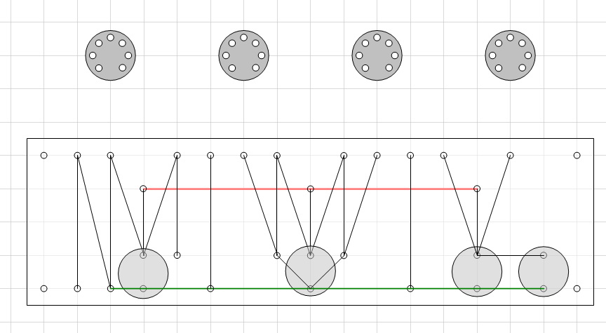

Marco, se interessa anche a te, sto iniziando un layout per turret e magari mi potresti dare una mano con il debug quando ho pronto qualcosa

Giovifender1, come puoi vedere dalle varie foto e disegni pubblicati da K, la V1 va montata il più lontano possibile dal TA, altrimenti ti capta tutti i disturbi del trafo.
Segui dunque il più possibile quei layout

Cerco di disegnare un Layout per la Turret Board da usare per l'ampli, tu pensi poi di poterla ridisegnare in Visio ?

Per il montaggio, se vuoi un consiglio spassionato, non lo farei su millefori, esteticamente sviliscono così tanto un lavoro
fatto con tanta pazienza, casomai prendi una PCB e la passi tutta all'acido tanto da restare solo con la vetronite
senza il rame e ci monti delle eyelet, se ti sembrano meno complicate delle turret
http://www.tube-town.net/ttstore/Parts- ... ::187.html
costano poco, ma se non hai altro da ordinare vai a spendere troppo di spese di spedizione, però forse un'escamotage c'è
cerca in giro, ce ne sarà pure qualcuno dalle tue parti, un negozio che vende materiale per calzolai, di solito hanno le eyelet
comprane un campione (che non siano verniciate) e verifica se si riesce a saldarle bene, se si saldano il materiale è quello
giusto e puoi usare quelle per la tua costruzione
L'autore dello schema mi ha mandato un abbozzo di Layout da seguire e rilevando dalle foto i componenti lo sto completando
(per il momento a mano) solo che non mi piace il metodo con il quale ha montato gli elettrolitici, in quanto li ha
montati dal lato rovescio sotto la board e sono dei radiali anziché degli assiali, sicuramente così si risparmiano soldi
e spazio in orrizontale ma non vorrei che poi si dovessero fare dei fori sul top dello chassis per far fuoriuscire i condensatori
che altrimenti (a seconda del tipo trovato) potrebbero anche non starci in altezza
Ho anche provato a ridisegnare tutto il Layout, ma lo spazio non è molto e sto pensando quale possa essere un compromesso
accettabile.
Per ragionare sulla cosa guardati bene le immagini dell'ampli originale e questo abbozzo di layout
(per il momento contentati dell'abbozzo)
accettabile.

Preferisco i turremt , ma i turrent poi come si montano sulla basetta bisogna avere una pinza particolare per montarli,devo comprare solo i turrent o serve qualche altro elemto per montarli?

Ma nel 7 children nel kit originale non montano dei condensatori ceramici assiali ? quelli color arancioni?Sono meglio quelli come qualita' ?

Il 7 Cylinder non è un kit, è un amp costruito in unico esemplare da un appassionato (a meno che qualcuno non lo abbia già clonato)
I condensatori di cui parli tu non sono degli elettrolitici e sono degli Orange Drop (mi pare 715) molto buoni come qualità
I condensatori di cui parlo io non si vedono nella foto in quanto sono montati sotto la Board e sono degli elettrolitici
Se decidi di procurarti le Turret, attenzione che ce ne sono per Board da 2mm e per Board da 3mm
(che poi tu le prenda col terminale cilindrico o a forchetta non cambia di molto il montaggio)
in pratica per montarle ci sono vari modi e direi che non servono attrezzi speciali, nei vari e-shop che trattano le turret
vendono di solito un attrezzetto non molto costoso, ma con un po' di ingegno ti puoi arrangiare anche senza

Io direi che visto che Kaglio ti sta già facendo il layout. Potresti, per dargli una mano, prepare una lista dei componenti presenti nello schema, magari un xls.giovifender1 ha scritto:Mi fai una lista componenti cosi mi do una'organizzata, mettendo i condensatori orange drop, con il layout a che punto sei?
Poi per le varie caratteristiche dei componenti (potenze, tensioni) si vedrà man mano.
