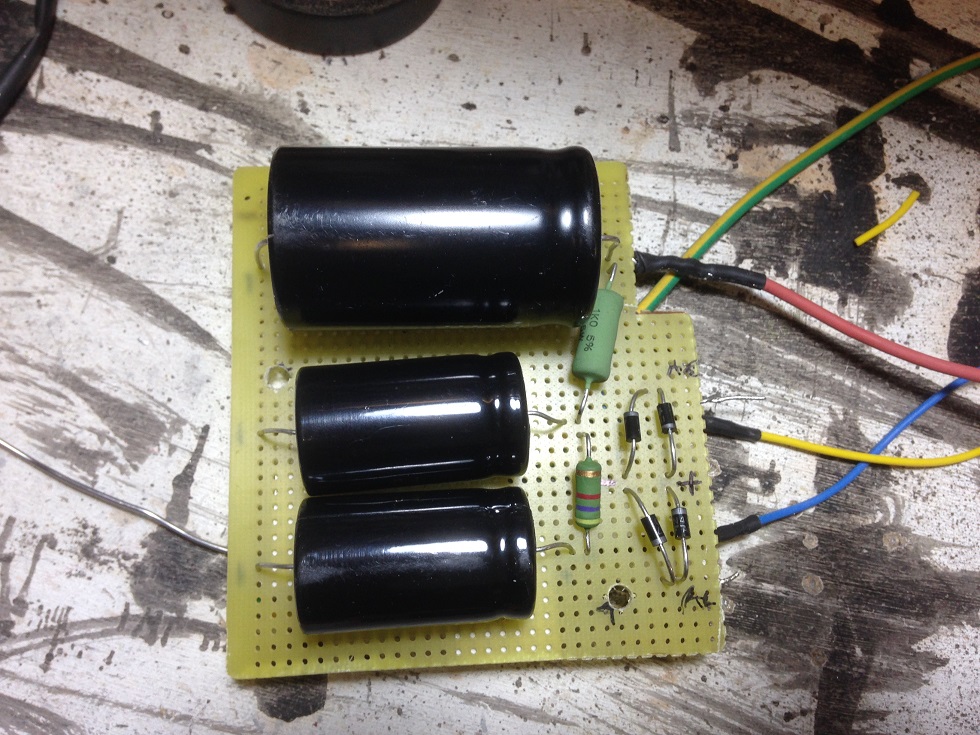

Carissimi, come promesso posto qualche immagine sull'avanzamento lavori.
A voi per critiche e consigli.
Sezione PSU fatta su millefori. non bellissima ma a vuoto funziona

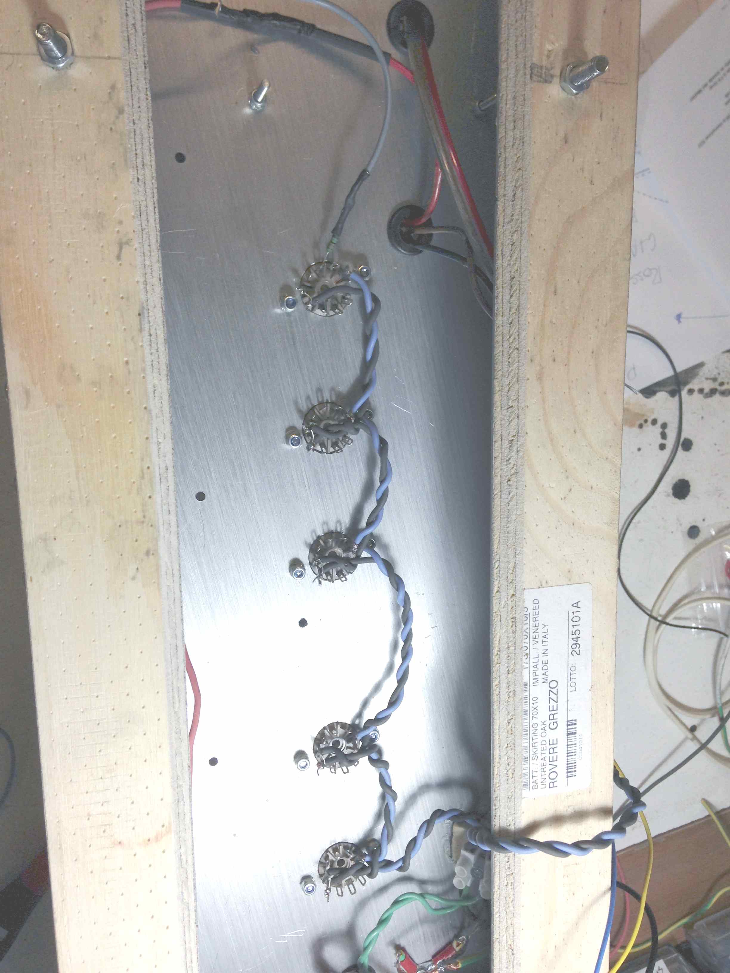

Wiring dei filamenti. Ho forse usato un filo un po' spesso. Dite che le spire sono abbastanza fitte?

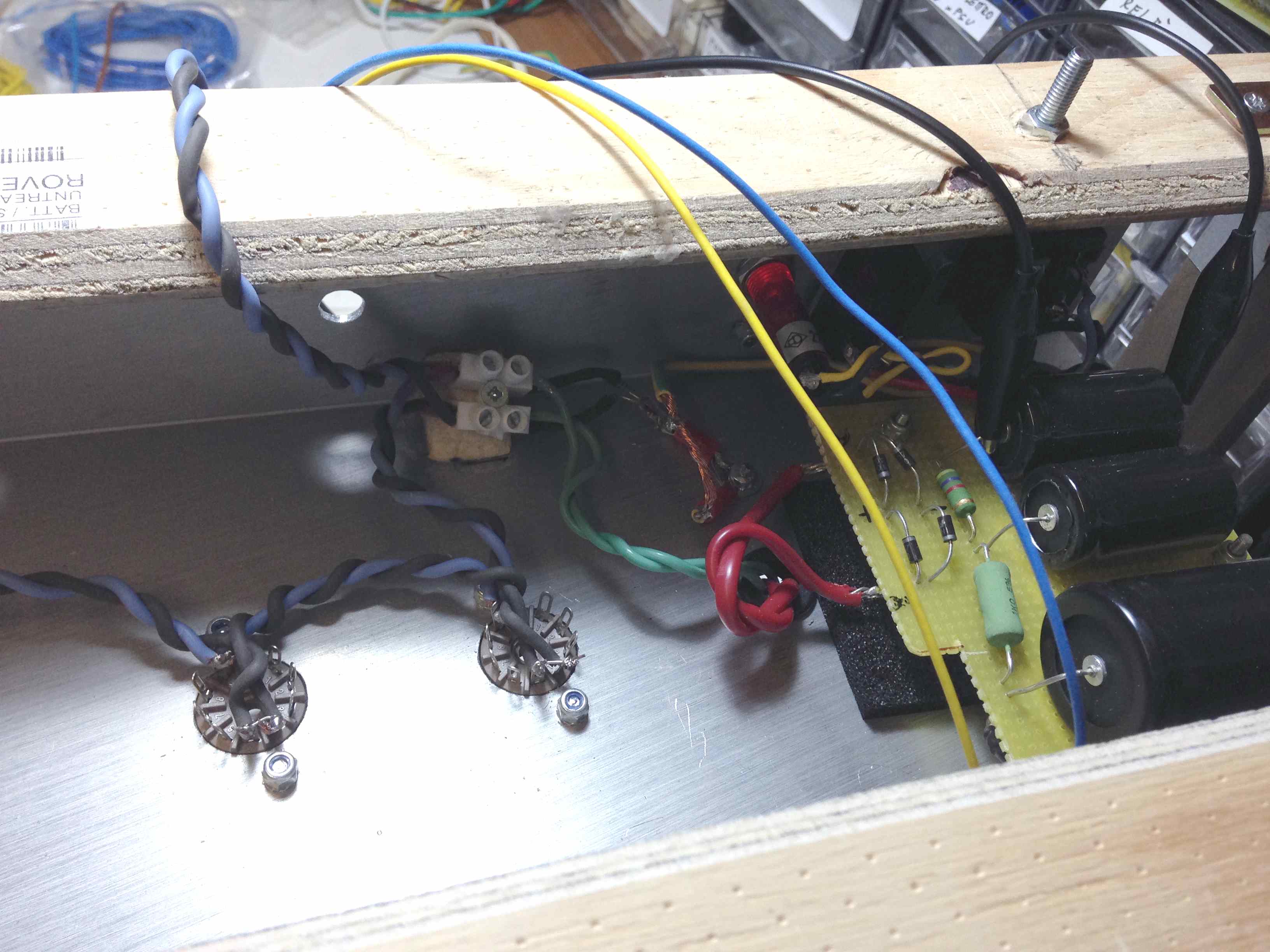

Dettaglio PSU + wiring

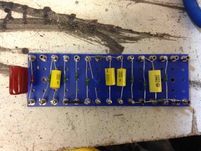

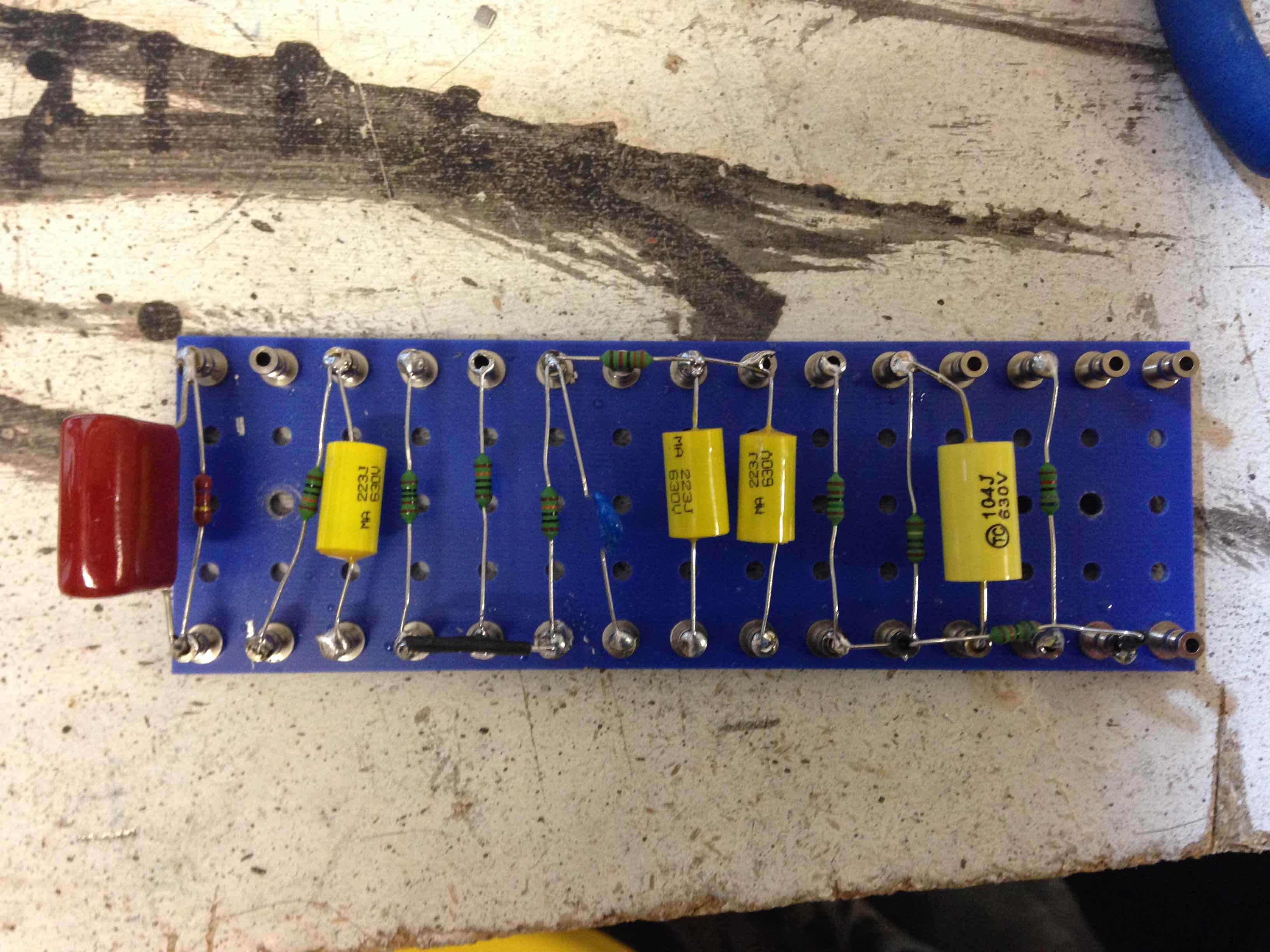

...part 2.
Turret con la sezione 'Marshall like'.
Ed infine lo chassis con I potenziometri montati.
Dallo stato sopra sono andato un po' avanti...stimo ancora qualche ora di saldature prima del test sonoro sulla sezione Marshall.
Forse attorcigliando i fili con il sistema del trapano potevi fare un po' meglio, ma non direi che sia fatto male
perfettibile sì, sicuramente da rifare NO
Piuttosto .... forse avresti dovuto fare in modo da mantenere il filo twistato accosto all'angolo interno dello chassis
ma non è detto che anche come hai fatto non possa andare, lo si potrà dire a circuito ultimato
p.s.: Evita pezzi di legno all'interno dello chassis, il legno ha quella brutta abitudine di prendere fuoco ...............

Messaggio da Overdrive » 14/06/2017, 22:50
Suona! Male ma suona...
Ho montato la sezione "marhsall like". Non ho pulito, il volume e' basso e il suono e' fuzzoso...
Devo fare debug di dettaglio ma almeno suona.

Ciao Roby, ero convinto di aver postato la soluzione...
Tutto risolto. Banalmente mancava un collegamento di massa...
Mi pare che suoni decentemente ma l'ho provato 5 minuti...
