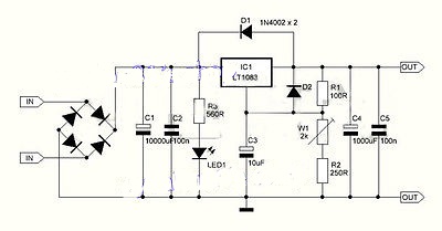

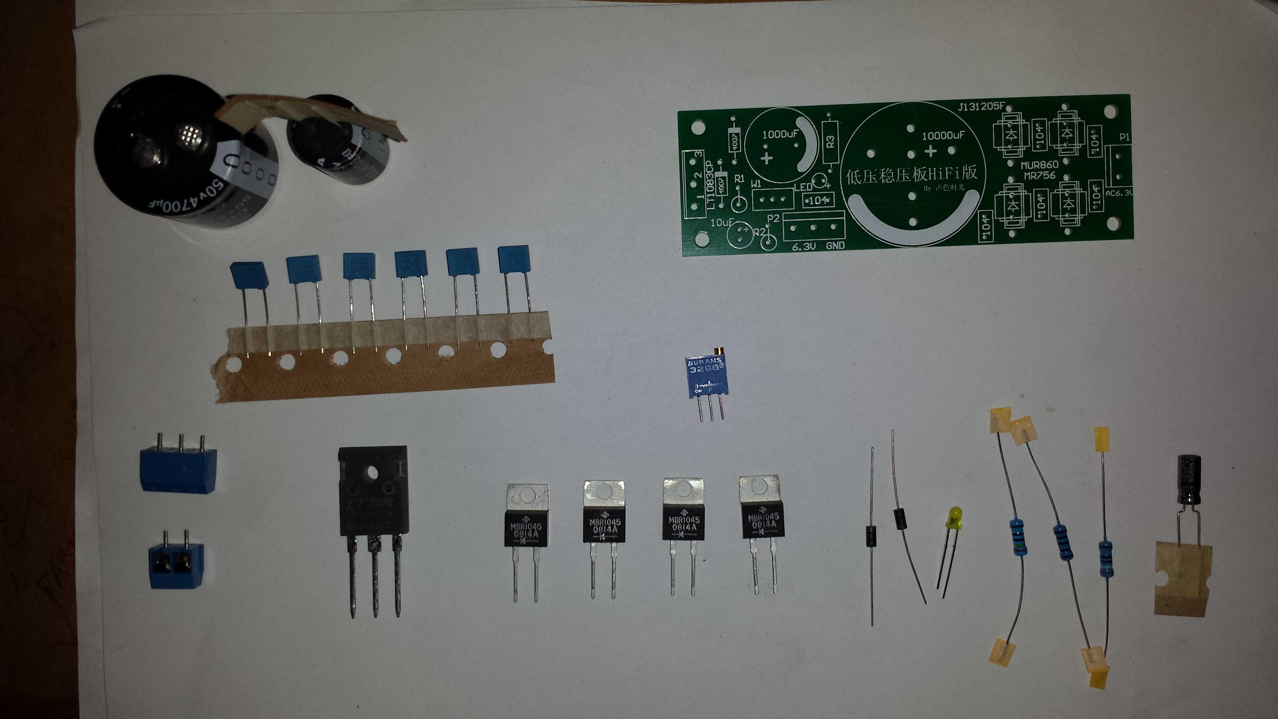

Oggi mi è arrivato un pacchettino da molto lontano, trattasi di un PCB specifico per alimentare in DC le valvole partendo da 6,3 V.
Viene usato l ' integrato LT1083, molto robusto può supportare corrente fino 8 A, scalda molto poco dato che utilizza tecnologia swich.

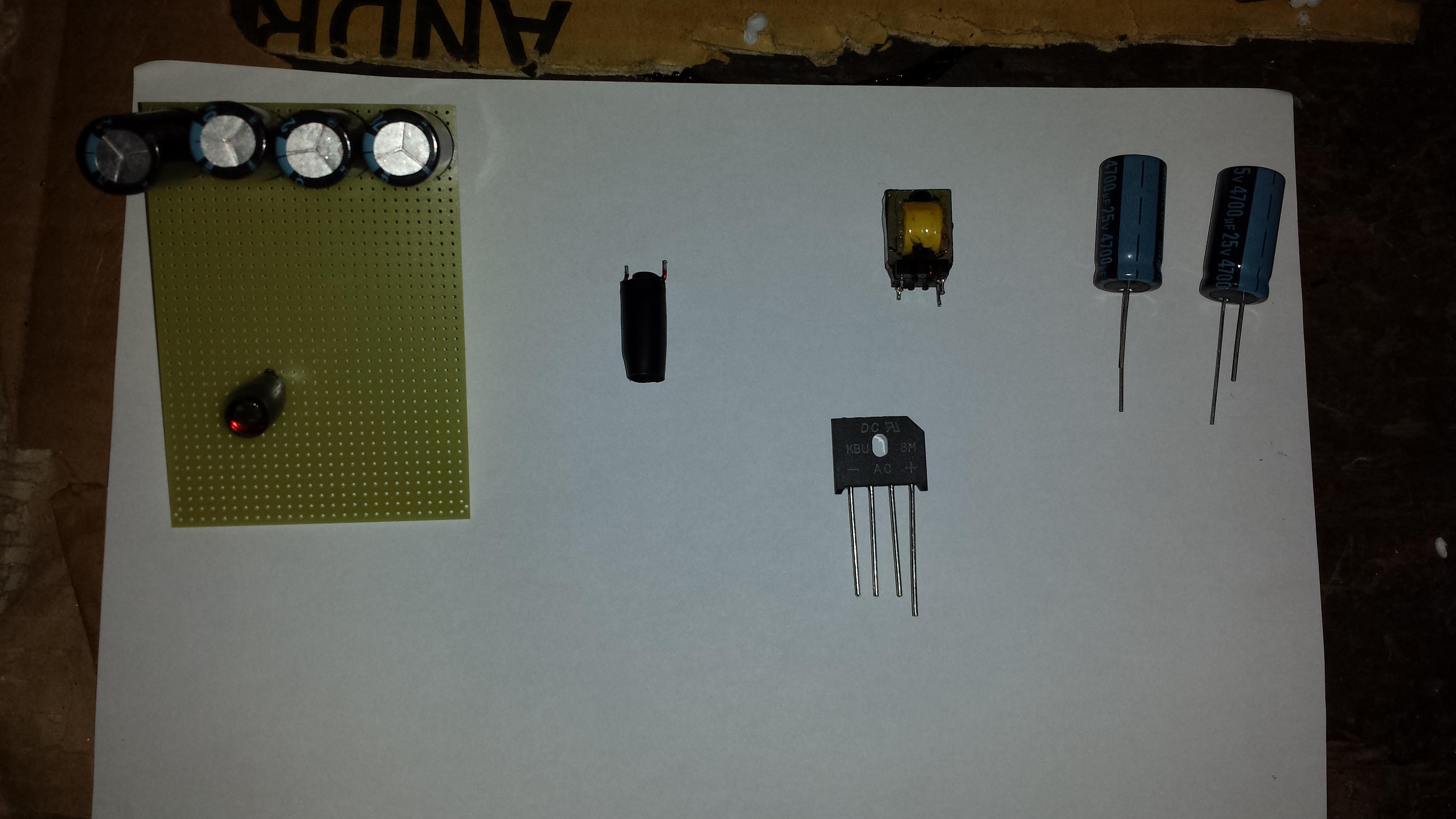

Ovviamente io non mi accontento del PCB cosi come sta, quindi aggiungerò qualche miglioria come induttanze per ridurre il ripple e altre cose.
Re: Alimentazione filamenti in continua
questo e lo schema che verrà migliorato aggiungendo induttanze e altre cose
- Cina3.JPG (19.41 KiB) Visto 7111 volte

Hai davvero sentito l'esigenza di migliorare il 1083?
A me ha funzionato subito benone con ripple bassissimi anche a carichi medioalti.
Parlo di altre applicazioni, in quanto come sapete non amo i filamenti in dc.
Non so cosa intendi con tecnologia switch ma l'lt1083 è lineare non switching.
Riguardo l'alimentazione in dc partendo dal classico secondario a 6.3Vac ho scoperto che c'è il modo di eliminare la Vdrop dei diodi di rettifica usando 4 mosfet pilotati sincroni. Se avessi più tempo butterei giù qualche prototipo ma purtroppo il tempo è tiranno.

Raga sono nuovo anche io nel campo DC heater, quindi devo provare e riprovare per vedere cosa funziona meglio.
Per swich intendevo che usa una sua frequenza interna per funzionare, almeno e questo che mi ha detto una persona che mi ha aggiunto che scaldano molto poco
Con i mosfet non ho mai provato a rettificare, nel schemino che ho postato vengono usati diodi schottky a bassa caduta (0.25 V di caduta ciascuno), quindi se viene fuori un problema non credo possa provenire dal comparto rettifica. Eventualmente e da vedere come si comporta il tutto sotto carico, perche un conto e leggere i dati dichiarati e un conto e provare dal vivo. Cmq mi pare di capire che qui nessuno ha mai usato questo integrato qui.
