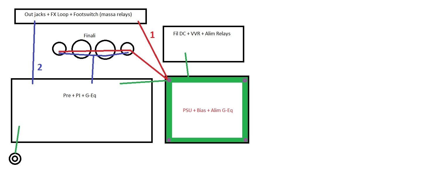

Aggiungo un'alra domanda.
Nell'immagine oscena e' schematizzato il layout dell'ampli con le 4 boards e le finali.
...parliamo di GROUND :muro:
Il punto di collegamento con lo chassis lo faro' sulla massa della board PSU.
- Traccia verde: collegamenti di massa "ufficiali"
- Traccia rossa: Soluzione 1 - finali e board LoopFX+FootSW+Jack Output connesse a star ground
- Traccia Blu: Soluzione 2 - finali e board LoopFX+FootSW+Jack Output connesse su massa Pre
Ovviamente la domanda e': quale soluzione adotto? (ad occhio direi la 1)
Altro quesito: la massa sulla board PSU fa anche da ground plane, se la board e' messa su 4 supporti di metallo, rischio di creare un ground loop? :hummm_1:
Re: Bivio...consiglio per upgrade/cambio amp
Messaggio da robi » 28/07/2016, 22:50
Riporta le masse sullo schema.

Ciao robi,
di che schema parli?
Se ti riferisci al circuito generale, in pratica e' lo stesso del Pandora di MarpleMarco, tranne per la parte delle finali e della regolazione DC per filamenti e relays.
Se invece parli della bozza che ho buttato giu', sono tutte masse quelle segnate. I colori servono ad identificare le varie soluzioni.
Messaggio da robi » 01/08/2016, 19:34
Ciao, intendo dire che hai uno schema elettrico sul quale é più logico ragionare in termini di masse.
O al massimo un layout ed uno schema, con le masse sul layout dettagliato.
Ragionare a masse senza sapere il layout dettagliato é come mettere quattro gomme su una macchina: ci vogliono, ma se le metti sul cofano non funzionano come dovrebbero.

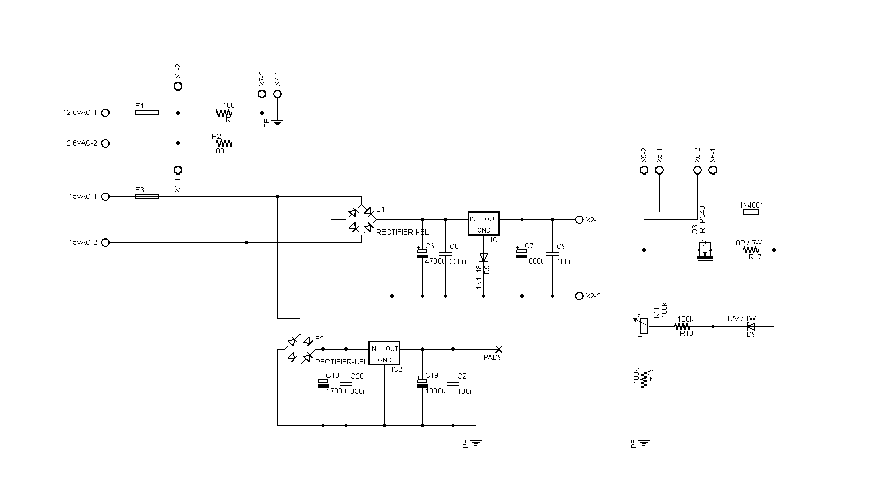

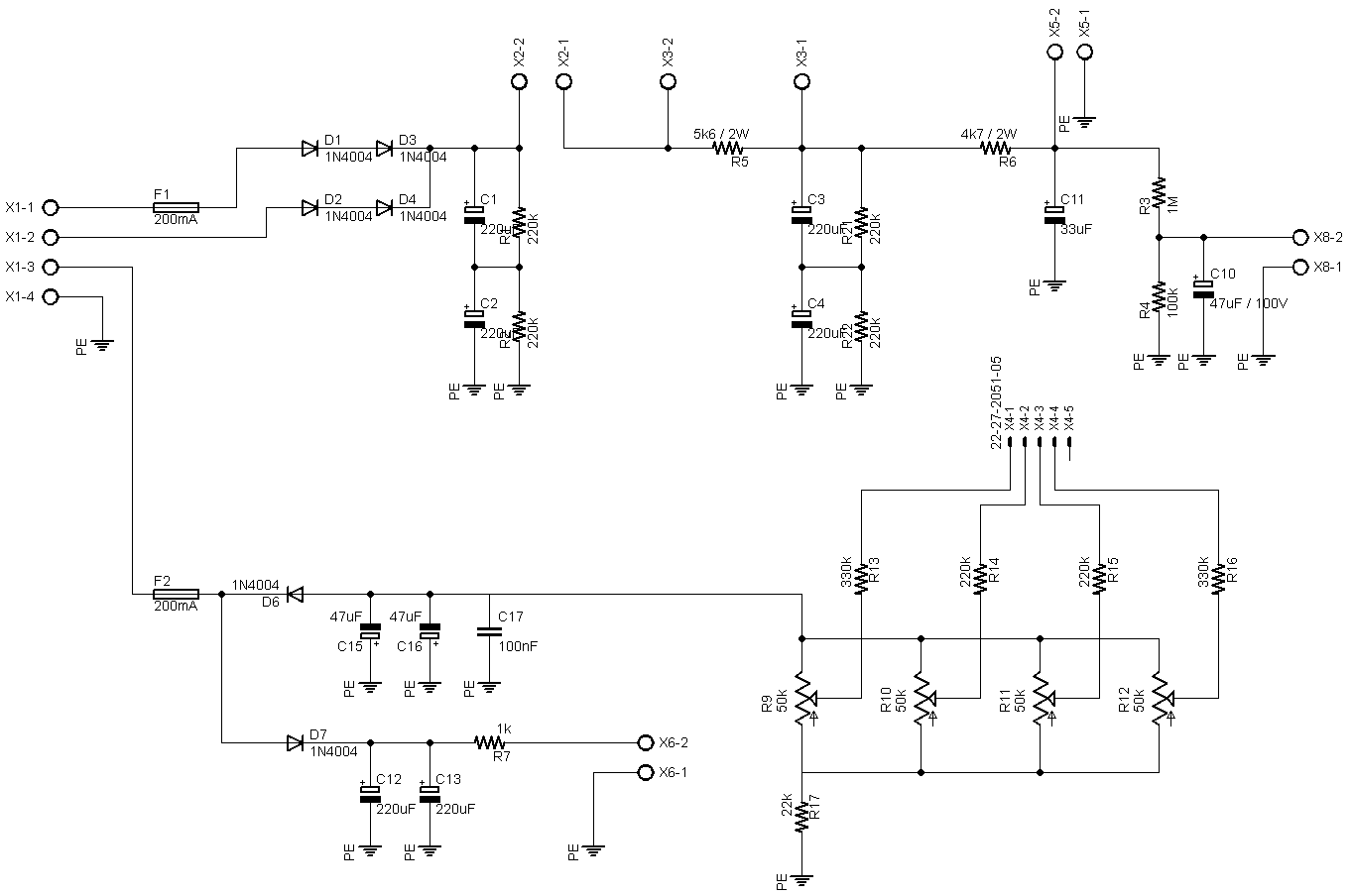

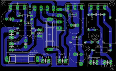

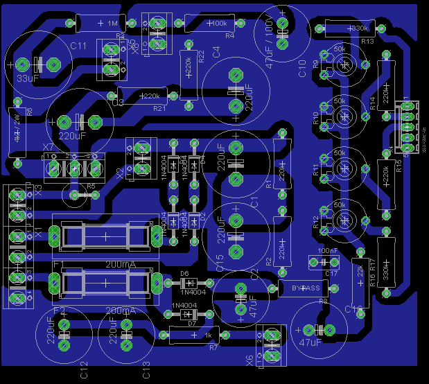

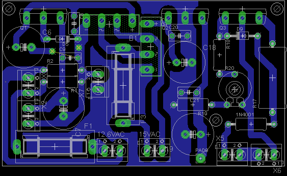

Ola...tornato dalle ferie mi sono rimesso sull'ampli per terminarlo :numb1:
Dunque lo schema e' questo:
PANDORA SCHEMATIC.pdf
(92.62 KiB) Scaricato 309 volte
fino alle Finali.
Per le finali, ho uno schema differente con 2 EL84 e 2 6V6 switchabili tra loro.
Per le boards e lo schematico delle stesse, le trovate tutte in allegato.
Ad ogni modo, ho montato tutto corettamente (o almeno penso) ed ho iniziato a verificare il tutto per gradi.
Quello che succede e' che collegando solo il TA alla board PSU, quindi con Stanby OFF e tutti i collegamenti offboard staccati, saltano sia il fusibile dell'HT che quello del +50V.
Sto usando fusibili Fast, perche' ho sempre usato questi negli altri ampli...dite di provare i Slo Blo? :hummm_1:

Messaggio da Matrix_G » 31/08/2016, 10:27
Sezione Filamenti + VVR + Alimentazione relays e accessori

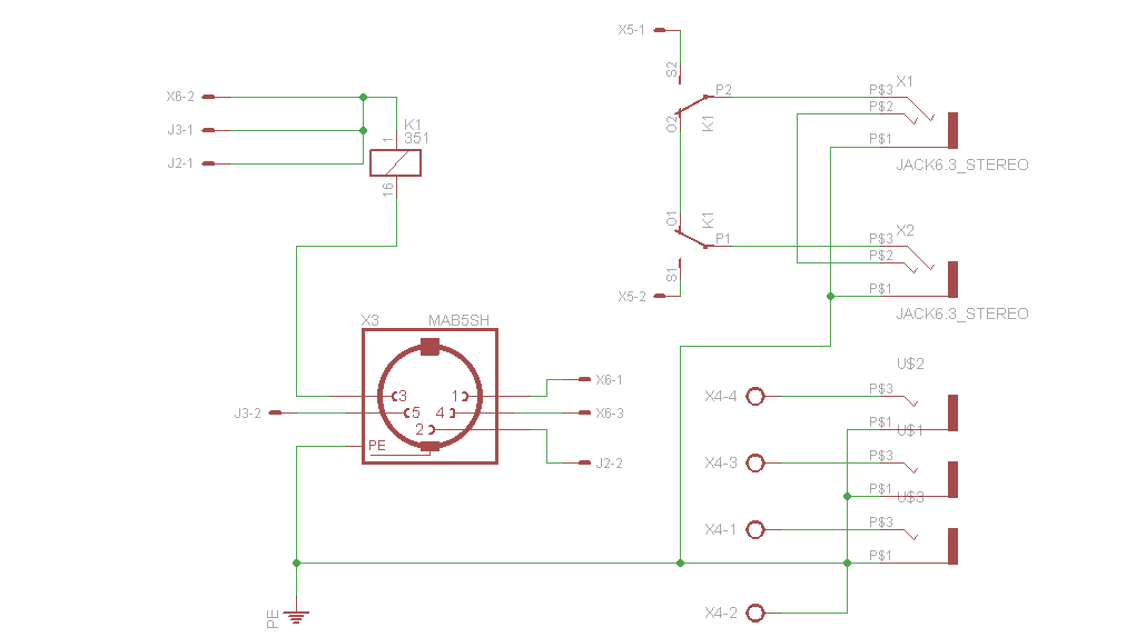

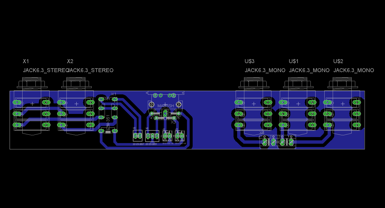

Messaggio da Matrix_G » 31/08/2016, 10:28
Out + Loop FX + Send/return
FxLoop + Out.png (10.54 KiB) Visto 8168 volte

Messaggio da Matrix_G » 31/08/2016, 16:19
Ciao robi,
ho caricato lo schematico sbagliato (e' uno vecchio :mart: ) se guardi la board, la res va prima dei pot di regolazione bias :numb1:
Comqunque, qualche consiglio per la questione fusibili che vanno via come il pane?
Messaggio da MapleMarco » 31/08/2016, 16:22
Concordo con robi,
strano che su quello schema non avessi già apportato la correzione!
Son contento che qualcuno si impianta a fare il mio progetto :D

Messaggio da Matrix_G » 04/09/2016, 18:39
Dunque, erano i fusibili in effetti...ora tutto ok :numb1:
