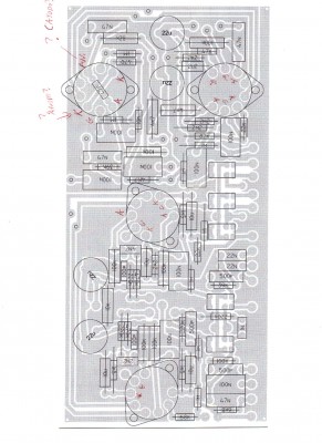

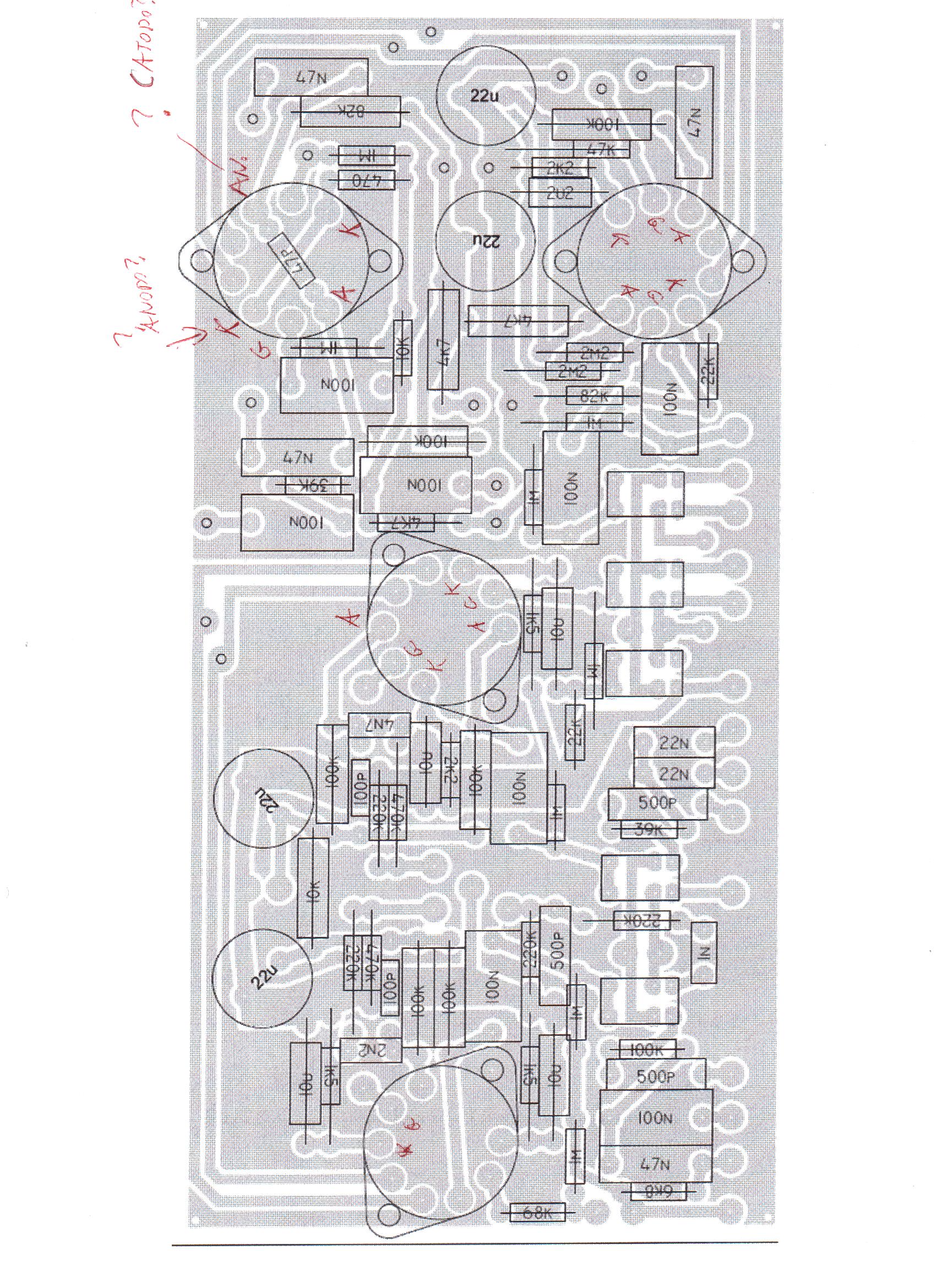

potreste aiutarmi a verificare la PCB, non vorrei sbagliarmi, ma penso che l'ultima valvola sia stata messa al contrario. :mart:

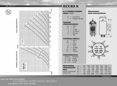

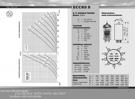

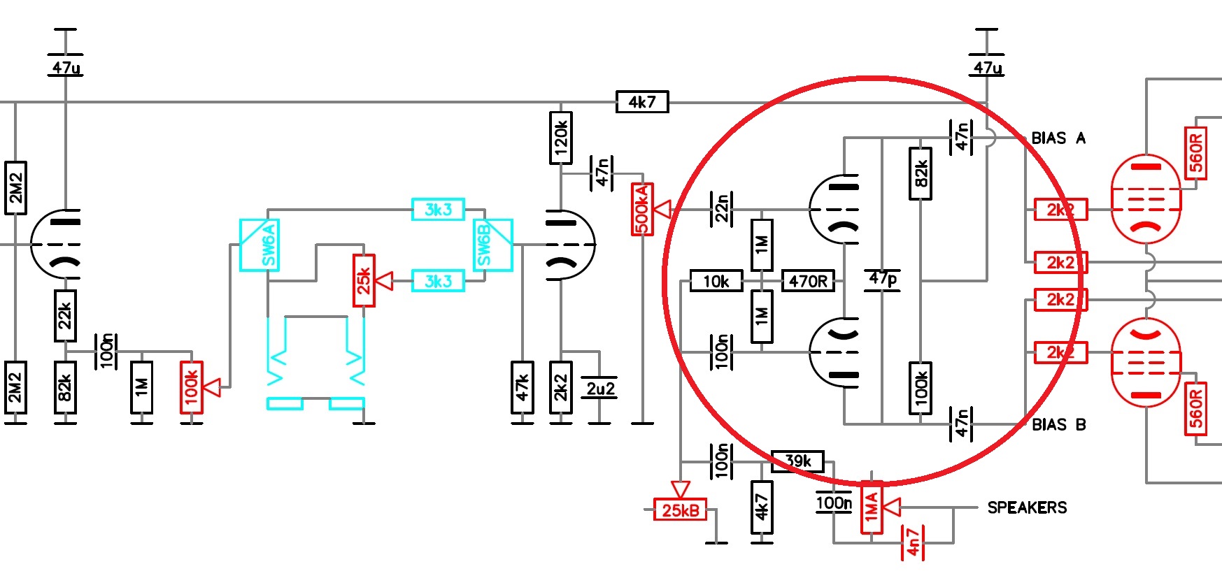

Nel file del Layout ho segnato come sono i collegamenti secondo lo schema, mentre in alto (tra i punti ??) ho messo come invece dovrebbe andare, secondo me, il collegamento seguendo la scheda tecnica della valvola ecc83s che ho usato (consideriamo che la PCB viene vista dall'alto, quindi lo schema di collegamento della valvola va visto specularmente) .
infatti guardando la valvola di sotto il collegamento segue lo schema della valvola.
Il dubbio mi è venuto perché, analizzando con l'oscilloscopio, fino all'uscita del potenziometro dopo il loop avevo un onda regolare, dopo gli anodi della valvola PI l'onda perdeva completamente d'intensità.
Voi che ne dite? :pardon1: :pardon1: :pardon1: :muro: :muro: :muro: :muro:
layout PCB
parte dello schema del pre
scheda tecnica Valvole ecc83s

ma io penso che forse la pcb sia sbagliata.
Se guardi la valvola di sinistra e quella di destra sono montate in modo diverso. Quella di sinistra ha il catodo al posto dell'anodo in entrambi i triodi.

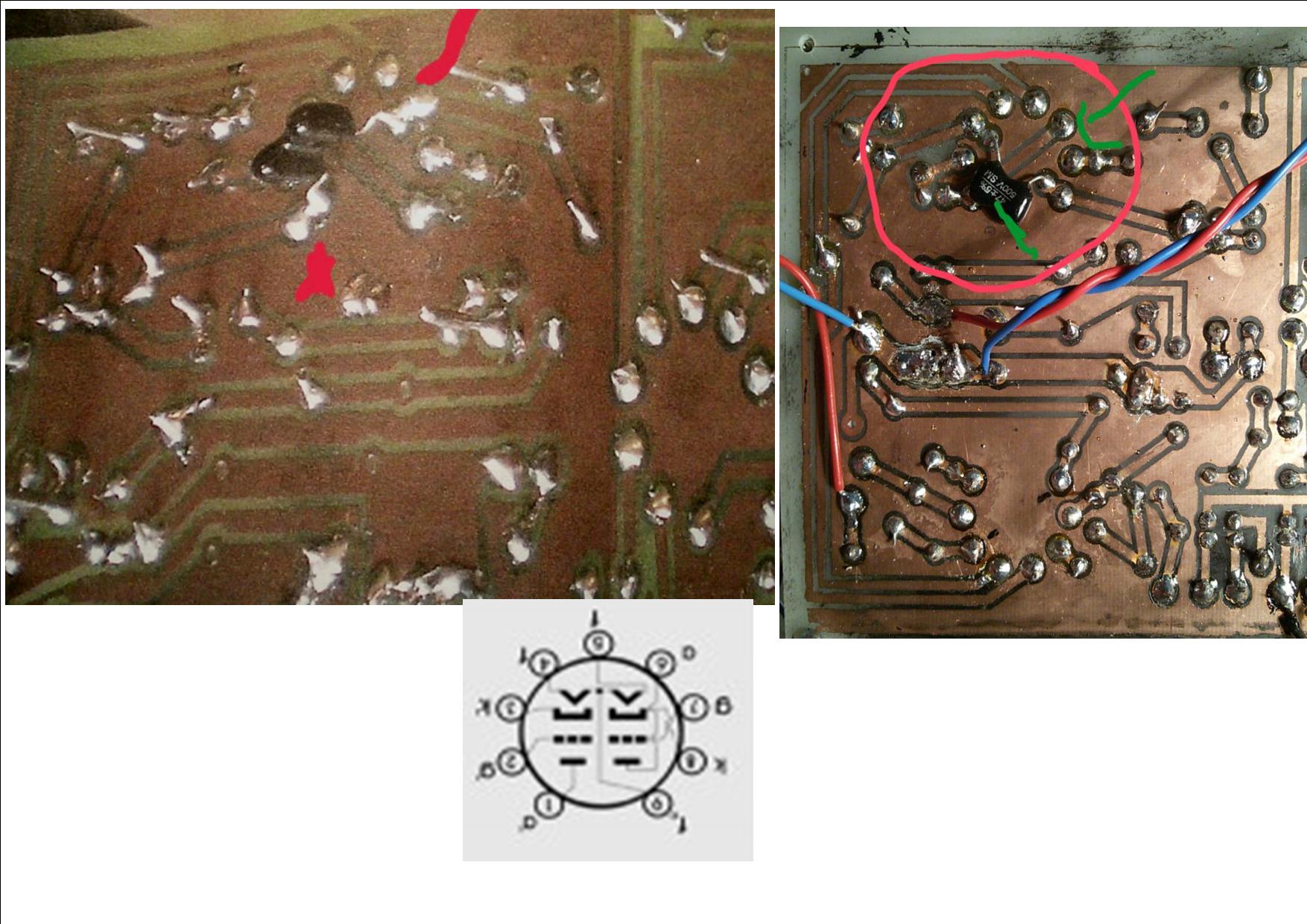

guardando la foto della pcb di MapleMarco ho notato una differenza con la mia.
nel file allegato ho messo a confronto quella di Maplemarco (a sinistra) con la mia. ( e in basso ho messo lo schema della valvola)
si vede che il condensatore tra gli anodi è in posizione diversa (corretta) rispetto alla mia.
guardando altre tracce mi sembra come se (solo) quella parte di pcb sia messa in modo speculare rispetto alla mia.
Non so perchè ma mi sono convinto che la PCB che ho costruito io ha gli anodi collegati al posto dei catodi.
Voi che ne dite?? :mart: :mart: :mart:
confronto pcb
