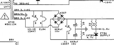

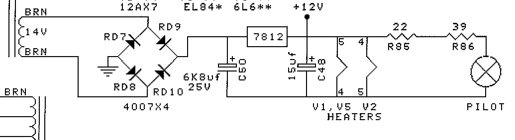

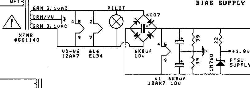

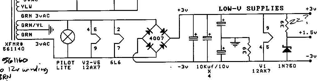

Parlando con Franco, si intavolava il discorso della possibilità di mettere in continua i filamenti.
Presumo che una soluzione possa essere quella di mettere in serie i 2 avvolgimenti da 0 - 6.3V se si vuole alimentare anche la finale.
Ma così perdiamo la possibilità di far funzionare le 6N2P.
Un'altra soluzione potrebbe essere quella di mettere cmq sempre in serie i 2 avvolgimenti da 0 - 6.3V, ma di alimentarci in continua solo la GU50.
Mentre per le 6N2P si potrebbe alimentarle in alternata usufruendo dello "0" centrale e un ramo dei 6,3V
Una terza soluzione potrebbe essere quella di alimentare la GU50 in alternata ( i 2 secondari sempre e cmq in serie ) e le 6N2P in continua sfruttando lo stesso principio della soluzione 2. Forse potrebbe essere la più fattibile.

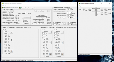

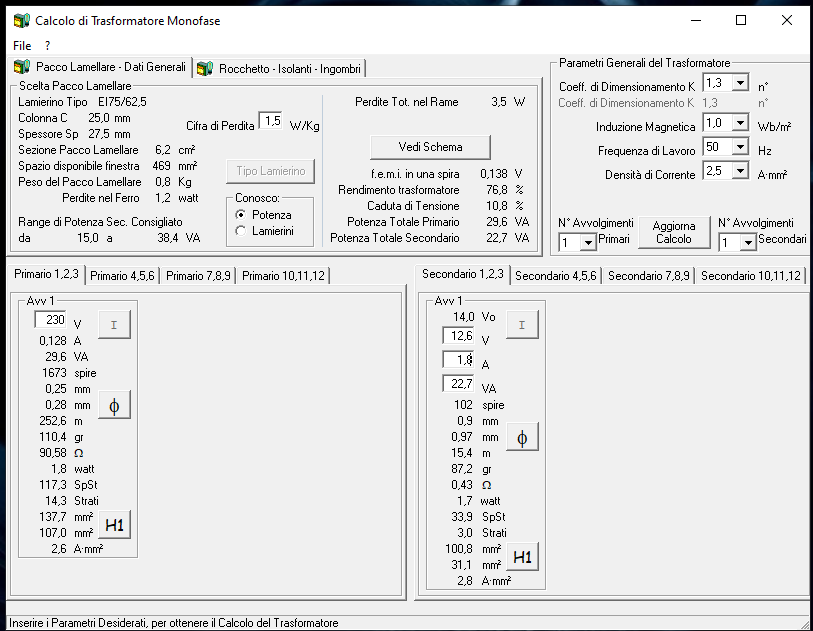

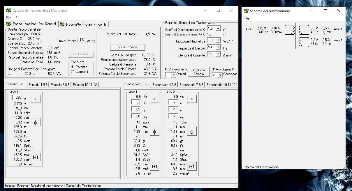

Io ho provato a simulare la prima possibile soluzione. Ho pensato di adottare questo sistema con la speranza che sia corretto:
Oltre al rapporto di trasformazione delle induttanze ( che servono per simulare un trasformatore in LTspice ) è importante specificare anche le resistenze di ogni avvolgimento. Sia del primario che del secondario.
Per farlo ho sfruttato Wintrafo in questo modo:
Non sono stato a vedere quale sezione di filo sia preferibile o altro. Ho dato i parametri che mi servivano e ho ottenuto i valori che mi interessavano.
Che sia troppo come valore resistivo o troppo poco, non dovrebbe essere rilevante al fine della simulazione perchè, così come per le induttanze, a noi interessa sfruttare il rapporto fra quei valori.
Questo rapporto dovrebbe limitare la corrente massima erogabile dal trafo.

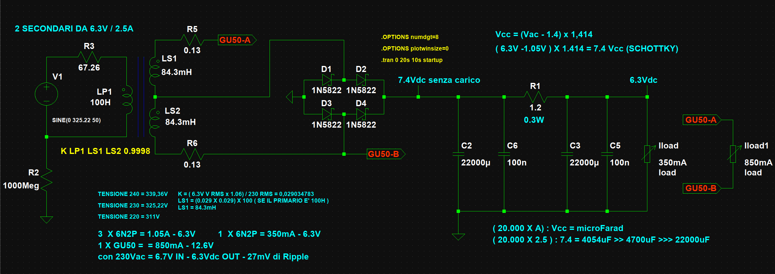

Re: Dumble SE con GU50 (???)

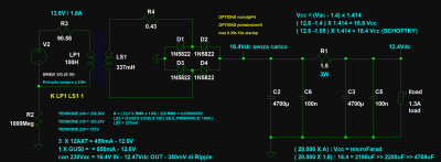

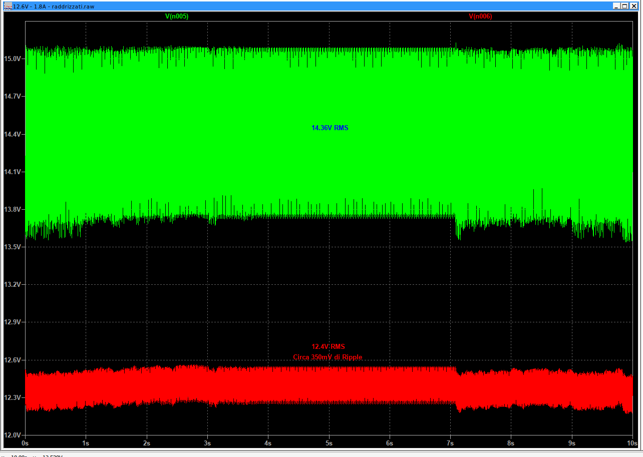

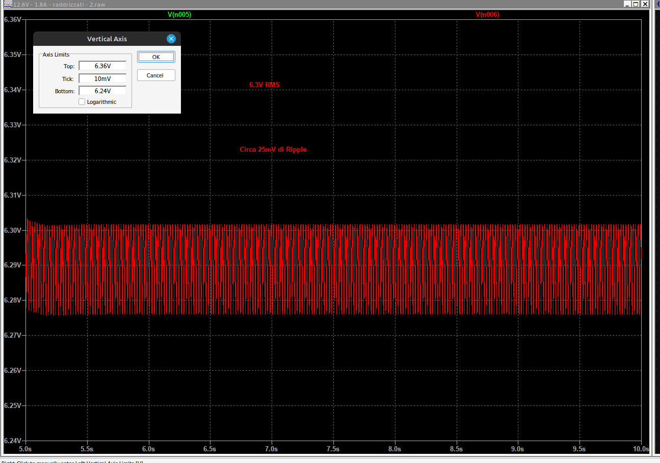

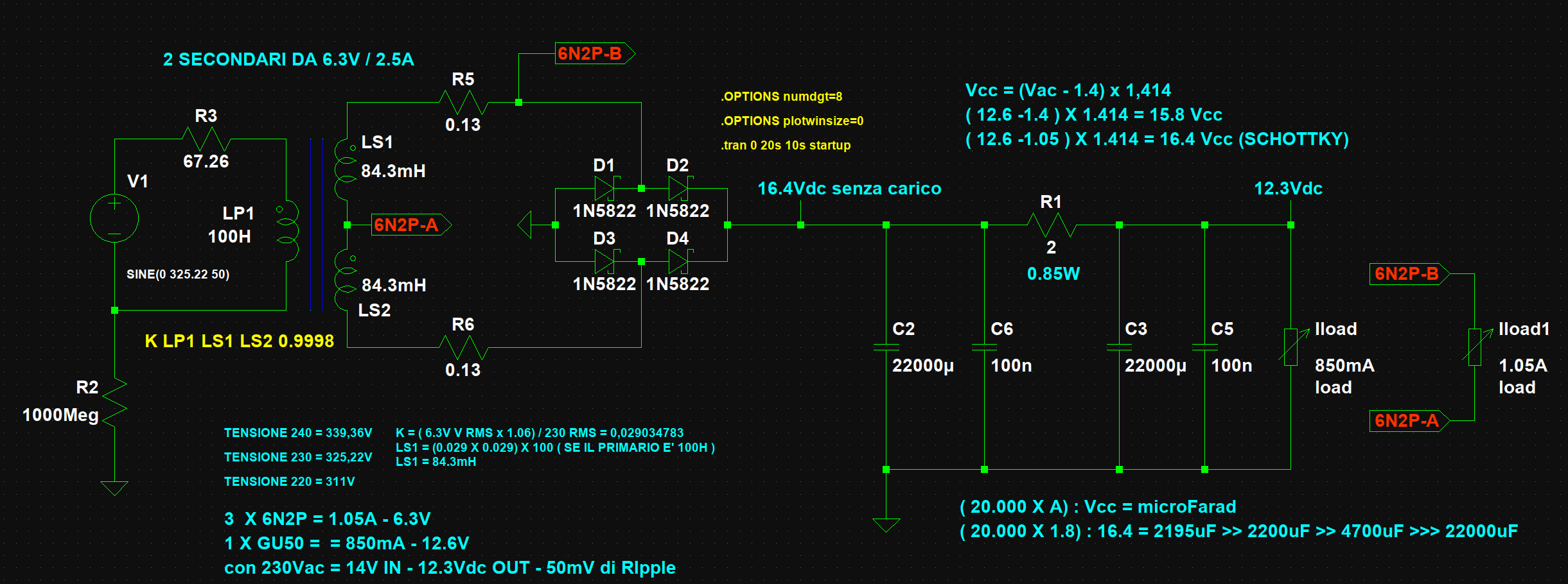

Schema con tutte le note dei dati ricavati:
Ho utilizzato dei diodi SCHOTTKY perchè hanno una caduta di tensione inferiore ai classici 1,4V di un ponte diodi comune.
E quì 1.05V rispetto a 1.4V fa la differenza.

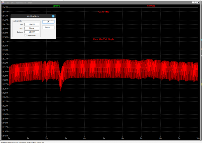

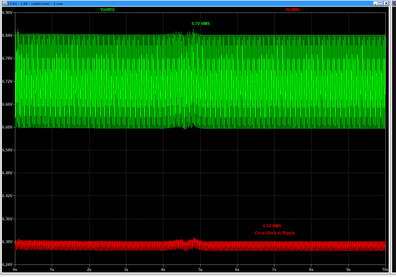

Grafico 1:

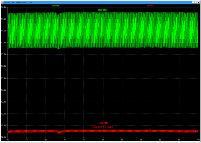

Grafico 2:
...Il ripple è altino e stiamo un pò tirando il collo ai secondari.
Grafico 1:
Grafico 2:

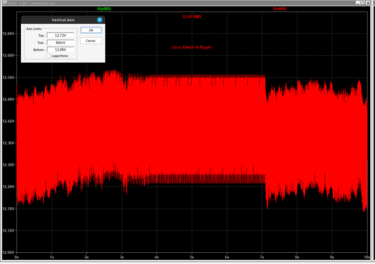

....Le ipotesi 2 e 3, purtroppo hanno bisogno di più corrente.

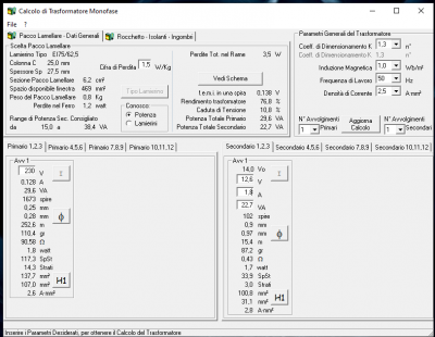

Con Wintrafo ho ricavato i valori per 2 secondari isolati:
Con 1.8A, purtroppo non andiamo da nessuna parte. In alternata è studiato a doc questo valore per non far salire più di tanto la tensione.
Ma per queste 2 possibilità Ho dovuto provare almeno con 2.5A

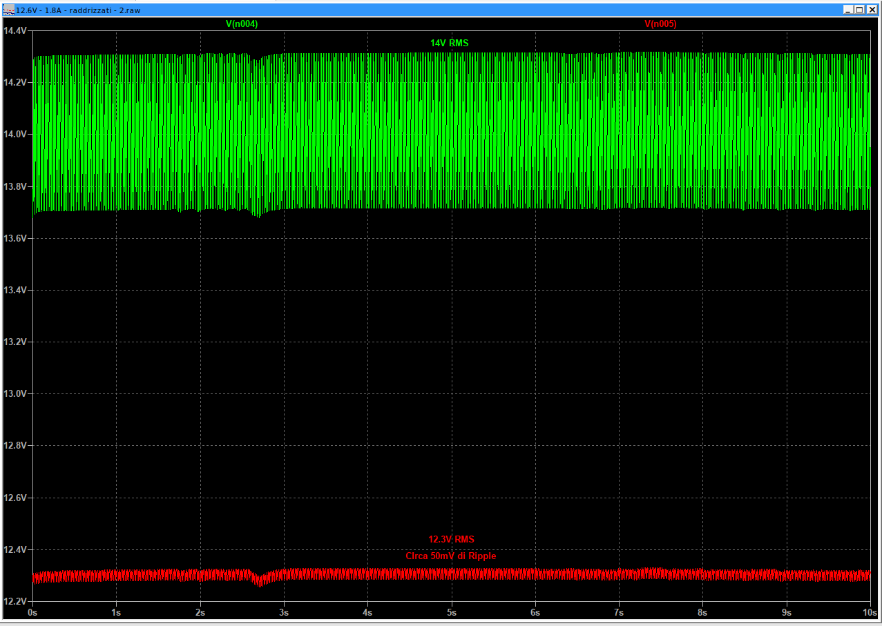

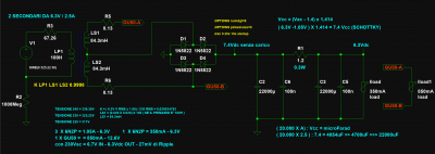

IPOTESI 2:
Schema: Grafico 1: Grafico 2:

IPOTESI 3:
Schema: Grafico 1: Grafico 2: In questo caso, che mi sembrava il più fattibile, avremmo bisogno di ancora più corrente.
Sono riuscito ad avere qualche risultato decente alimentando solo un triodo.

Nel primo schema postato ( ipotesi 1 ) c'è un errore di battitura, ma i calcoli sono esatti. Ho scritto 220 anzichè 230:
K = ( 12.6 V RMS x 1.06) / 230 RMS = 0,058069565
LS1 = (0.058 X 0.058) X 100 ( SE IL PRIMARIO E' 100H )
LS1 = 337mH
Io ho cercato di rimanere su un punto fermo delle tensioni dichiarate con i massimi assorbimenti possibili.
Quindi partiamo dal presupposto peggiore possible. Da quì in poi le tolleranze ci aiutano soltanto, ma almeno sappiamo che oltre quella / quelle situazioni non è possibile andare.
Sono d'accordo sul 3A in AC per avere tutto il margine possibile.
Però poi in alternata non avremmo più il vantaggio del 1.8A per non far salire più di tanto le tensioni.
Quindi sarebbe necessario fare una scelta sulla direzione.
LS1 = 337mH

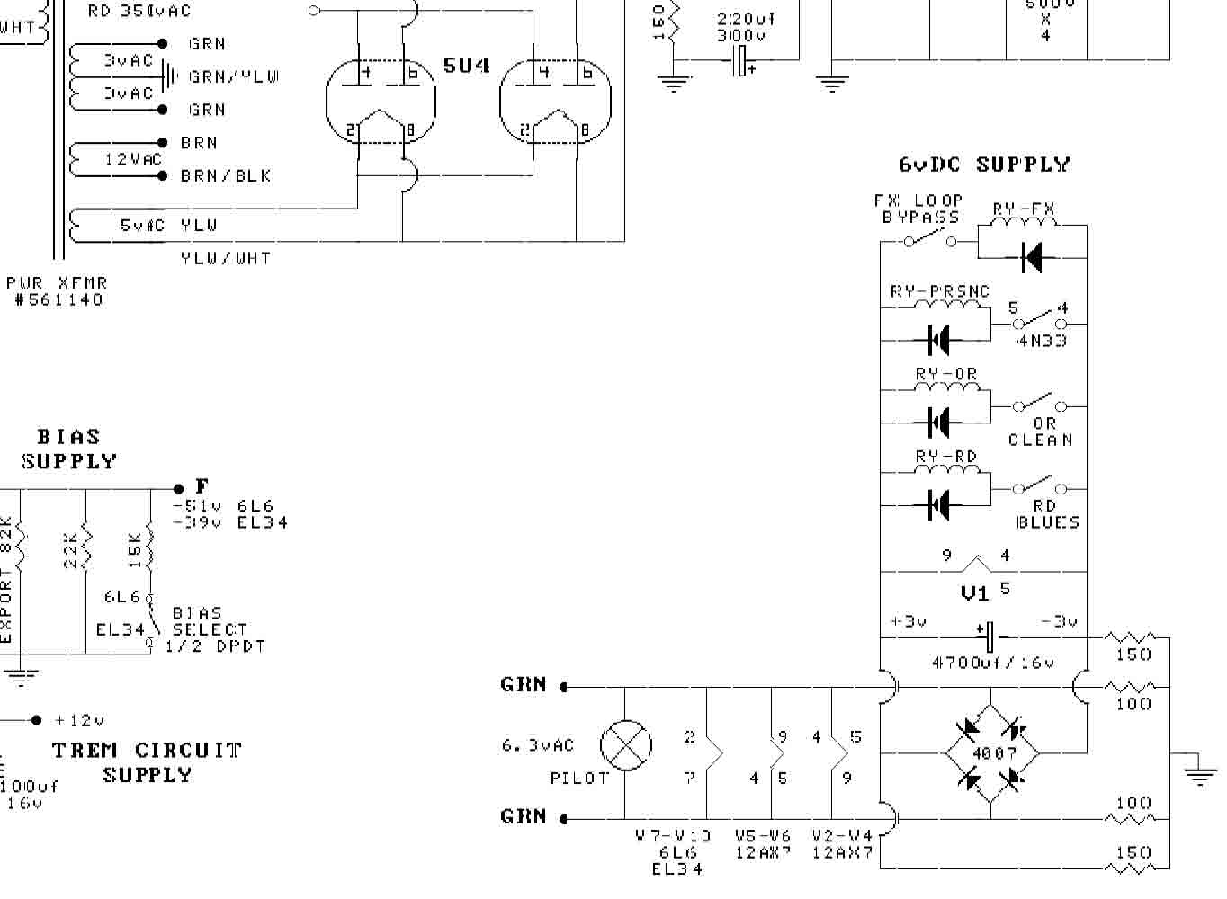

Anche questa può essere una soluzione, solo che li prevederei sin dall' inizio.... ma se alimentassimo tutto in alternata e poi ricorressimo ad humdinger ed elevazione dei filamenti nel caso di problemi?

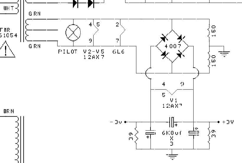

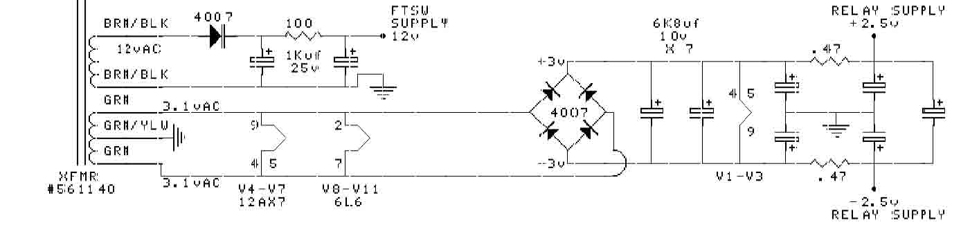

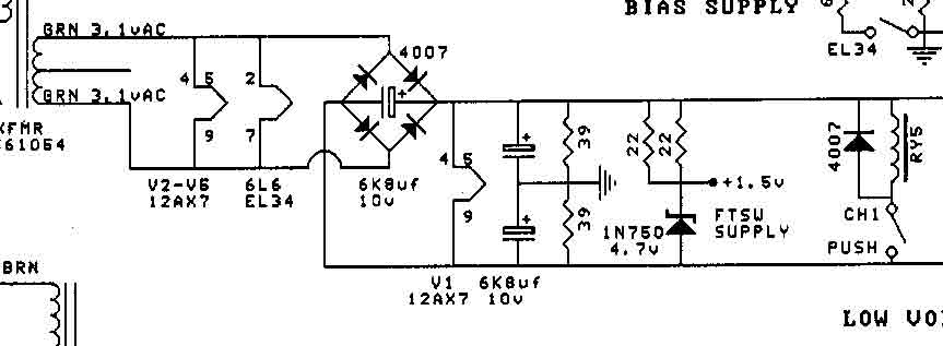

Mi sono ricordato di avere in archivio una serie di schemi di alimentazione dei filamenti e relè relativi a vari amp della Mesa Boogie
li posto qui, magari ti può interessare dare un'occhiata
Express 525-550
Tremoverb
Solo50 Rectoverb
Nomad100
Nomad55
Nomad45
Heartbreaker
Dualrectifier 3ch Solo Head
