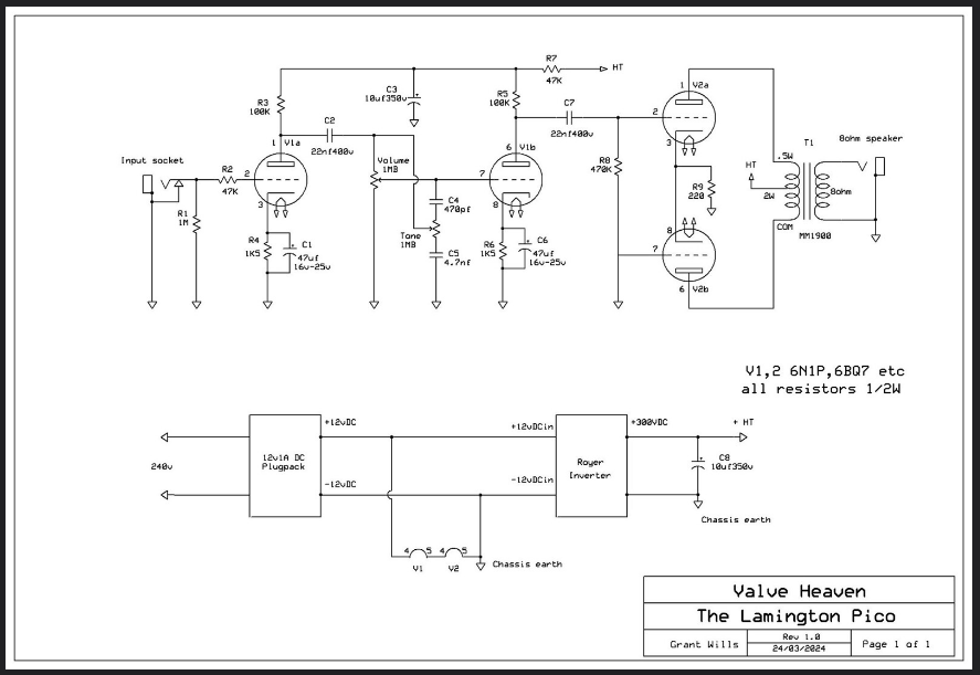

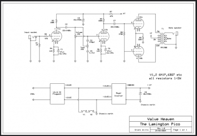

Facendo un passo indietro e tornando ai tempi nei quali si discuteva di come eliminare l'Humm
Su www.aggh.net il forum australiano in cui bazzico ormai da anni, gcwills (https://valveheaven.com), che è noto per i suoi amplini minimalisti (che vende anche in kit) ha presentato un nuovo amplificatorino
https://www.aggh.net/discussion/index.php?topic=54659.0
di seguito lo schema
Gli ho chiesto come mai avesse collegato a massa un ramo dei filamenti invece di lasciarli flottanti anche se va di DC, la risposta è stata questa
It is always good practice to ground reference the heaters in an amp. In an amp with AC heater supply (most amps), it must be done otherwise the AC couples into the amp to produce hum. With DC heaters there is less of an issue but in the Pico amp using a SMPS 12V supply switching noise could be coupled with ungrounded heaters. HTH!
In pratica lo fa per evitare problemi eventuali dovuti all'alimentazione DC a mezzo SMPS .....
Mi sa che di questa cosa dobbiamo ricordarcene, magari in futuro può tornare utile saperlo
Messaggio da robi » 10/05/2024, 14:35
due note aggiuntive: oltre a mettere a massa il SMPS, bisogna ricordarsi di raddoppiare la corrente necessaria, sia perchè i filamenti a freddo consumano molto di più, sia perchè gli SMPS sono spesso dichiarati ottimisticamente.
In alcuni casi ho visto aggiungere dei piccoli LC in serie fra SMPS e filamenti, per togliere un po' di rumore.

Messaggio da robi » 12/05/2024, 1:30
Un qualcosa tipo questo:
Gli induttori sono questi: https://www.mouser.it/datasheet/2/54/rlb-777833.pdf
Messaggio da Kagliostro » 12/05/2024, 9:00
Buongiorno Roberto
Grazie per la condivisione dello schema e del link agli induttori
R1 ed R3 cosa sono di valore, 0.04 ohm ?
cosa sta ad indicare "PWR (Power) Flag" ?
Messaggio da robi » 12/05/2024, 10:14
Ciao Franco,
é un riferimento che serve a KiCad:
https://forum.kicad.info/t/errtype-3-pi ... e-it/10946
Per il filtro va bene un LC o un CLC.
Il resistore in parallelo e quello in serie minimizzano eventuali problemi di risonanza. Io lo provai con un semplice resistore in parallelo omettendo quello in serie.

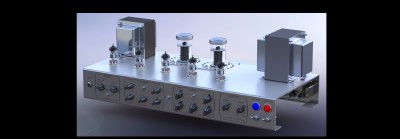

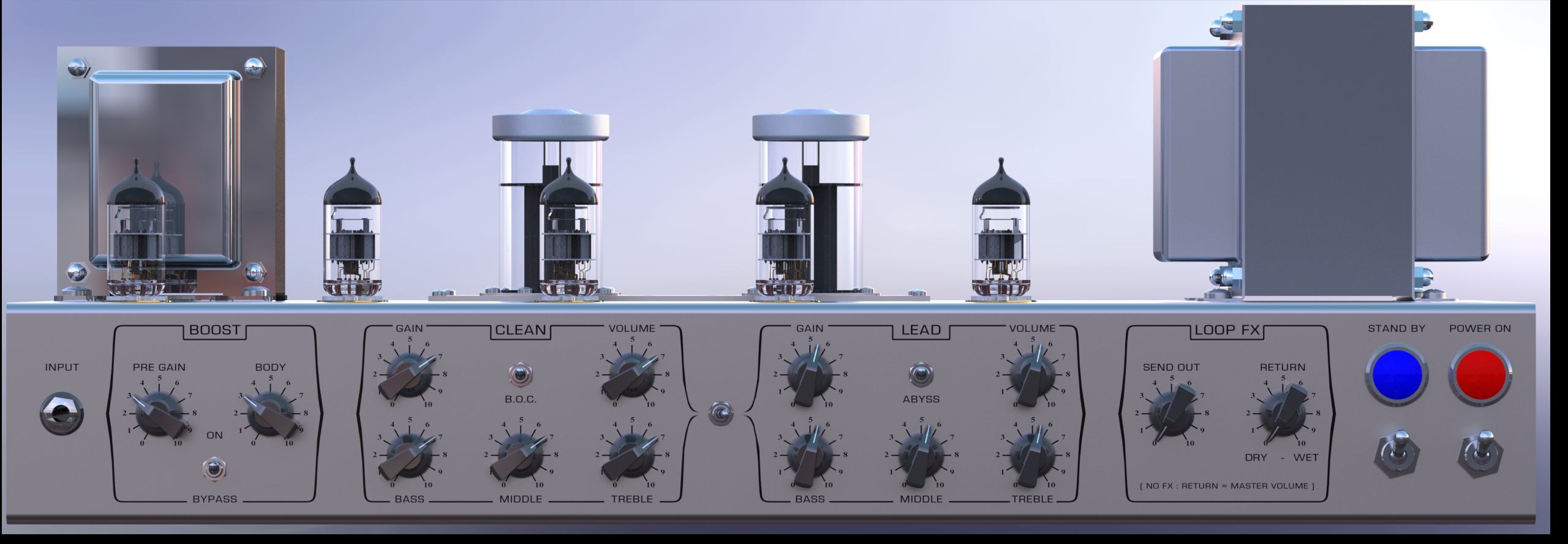

Messaggio da Dom » 15/05/2024, 20:26
Vado di fretta.

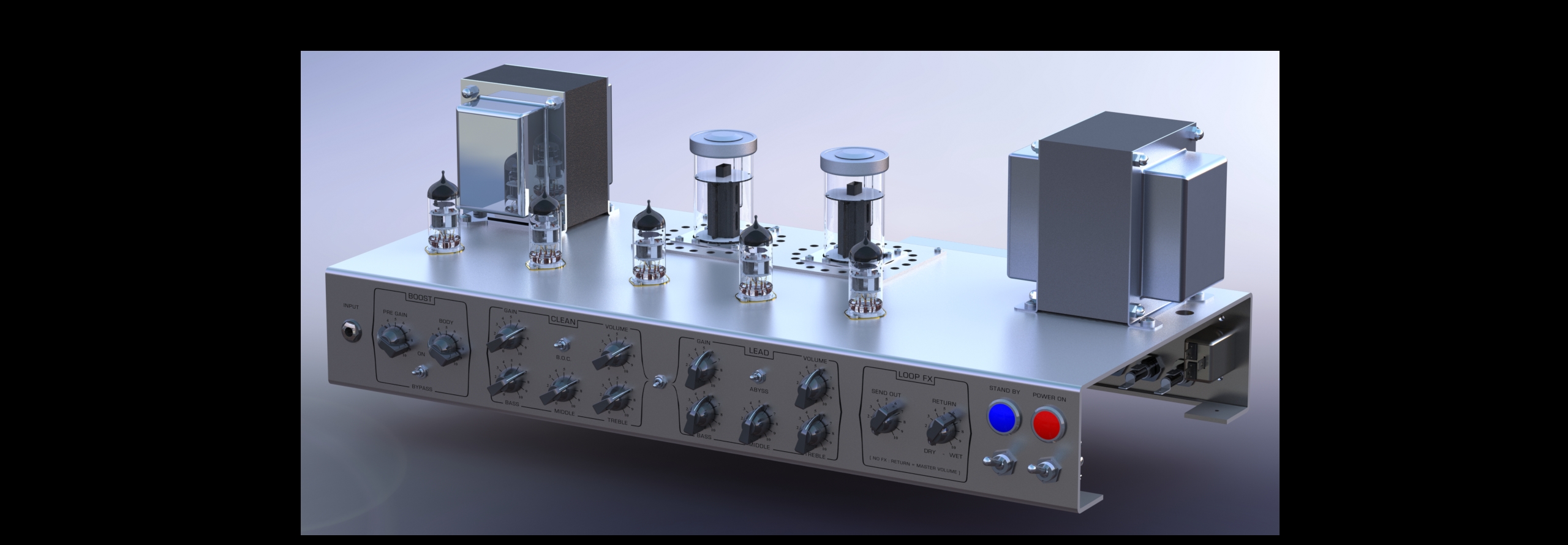

Vi posto il design finale del front panel che credo possa essere accettabile ( almeno per me ):
Fatemi sapere la vostra opinione in merito.

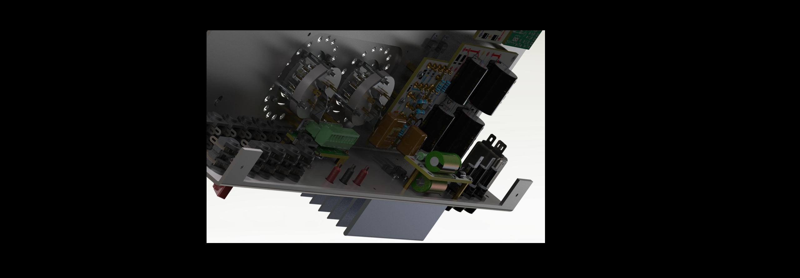

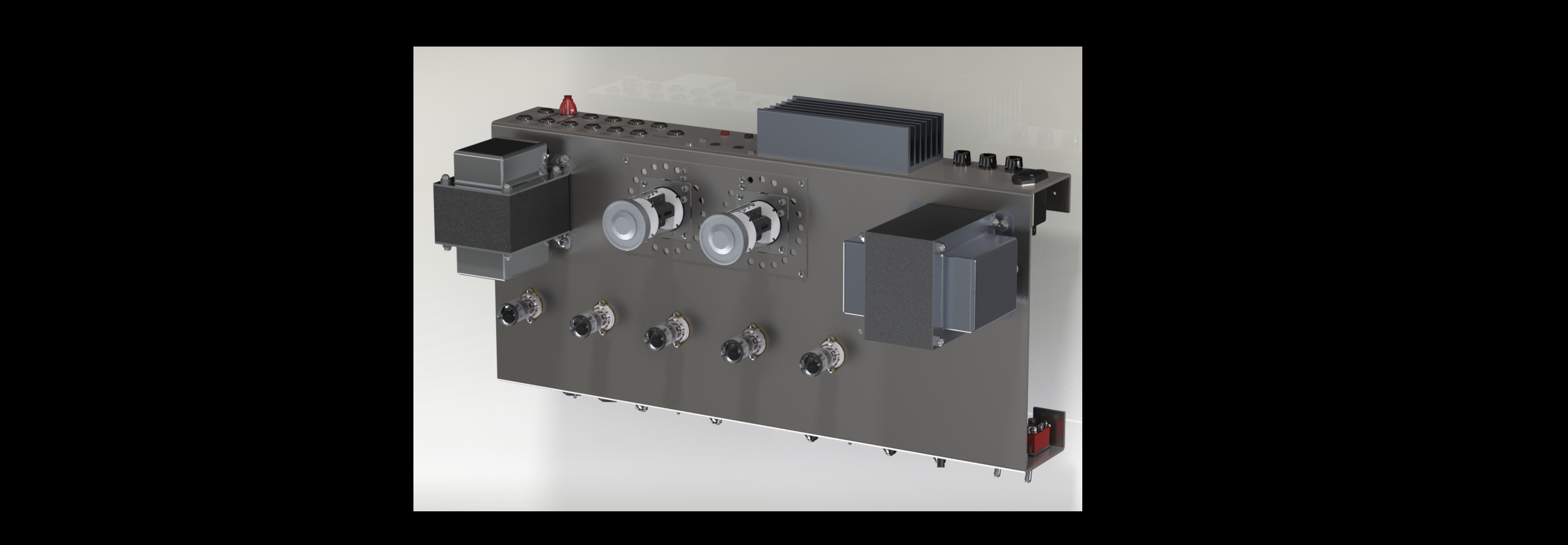

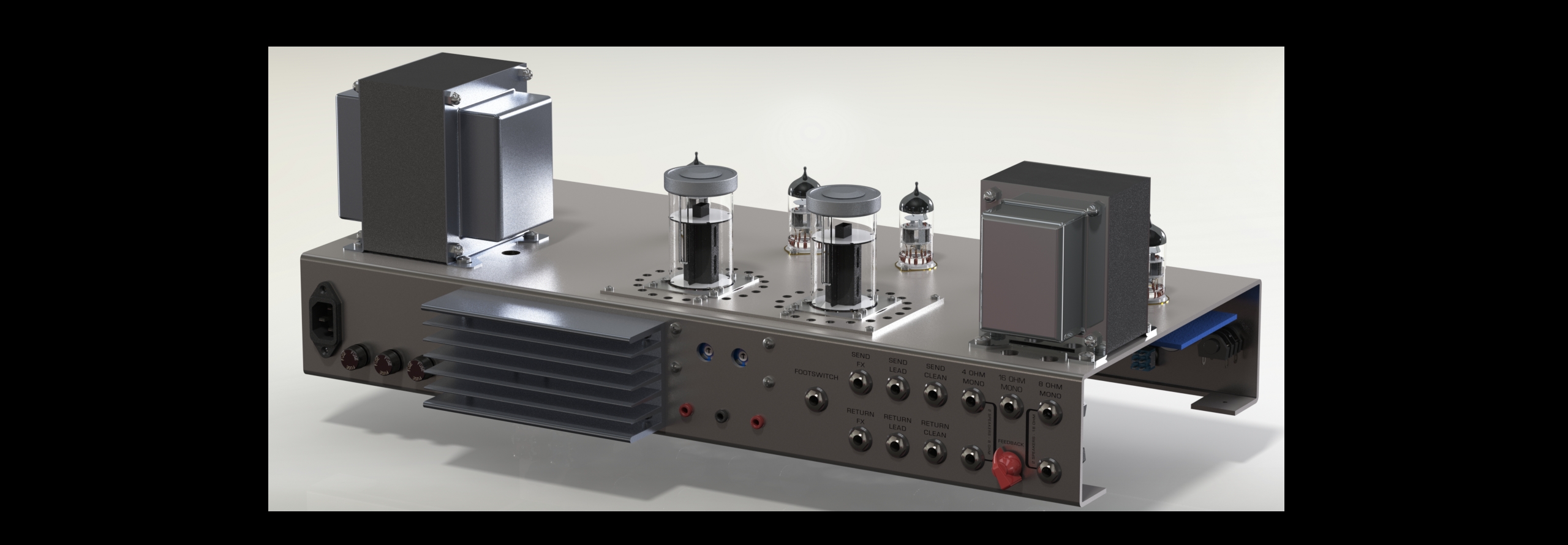

Messaggio da Dom » 15/05/2024, 20:29

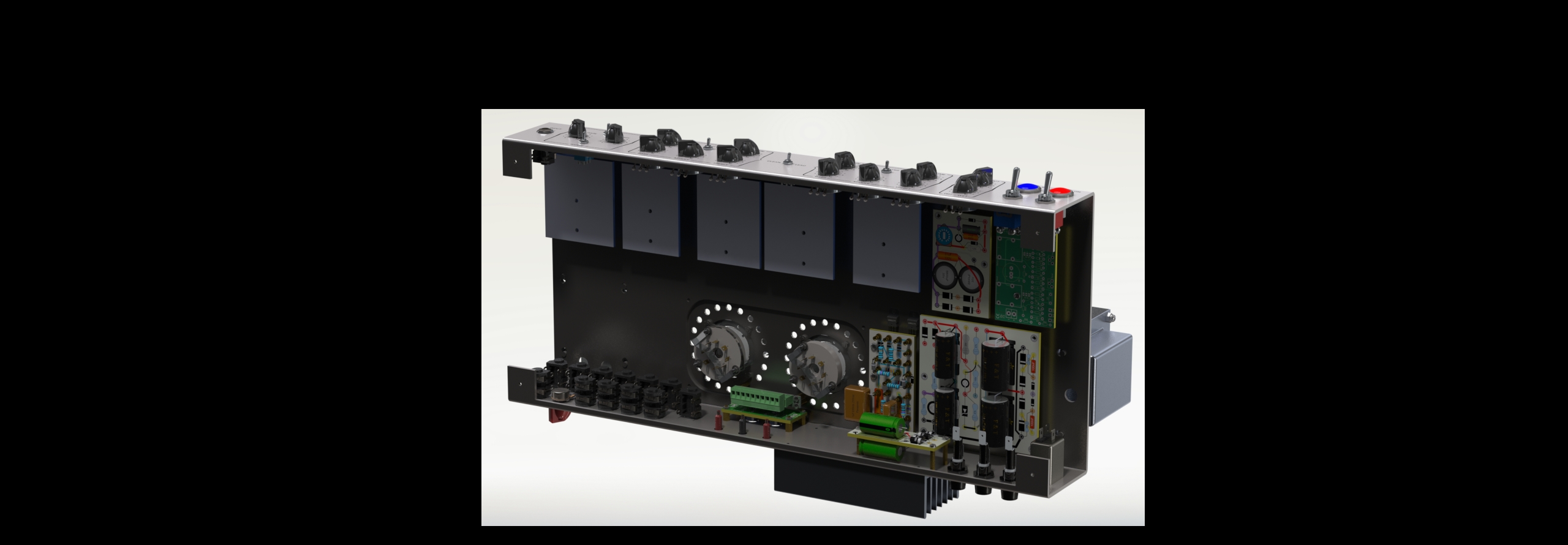

...Alcuni dettagli della disposizione dei componenti all'interno e dell'ingombrante dissipatore che sta dietro:
Il posizionamento dei componenti è mirato ad escludere ogni possibile interferenza o disturbo con la tensione alternata.
Sia quella della rete che va al primario ( che è praticamente RECLUSA in lontananza sul lato destro ) sia di quella che arriva dai secondari.

Messaggio da Kagliostro » 15/05/2024, 22:18
Tornando alle nostre "discussioni" sulla faceplate
Beh, questa, tutto sommato ha una grafica che non mi dispiace
Messaggi: 2077
Messaggio da Dom » 17/05/2024, 19:54
Grazie Franco. Ci ho lavorato un bel pò!
Forse la scritta inerente alla funzionalità aggiuntiva del pot del return la levo.
E' una caratteristica che credo implementerò solo sul PSE.
Sul P.P. il loop fx vuole essere solo un "contorno". Li avrei la P.I. che si occupa del Feedback.
Messaggio da Kagliostro » 17/05/2024, 22:08
Intendi il DRY / WET ?
Messaggi: 2077
Messaggio da Dom » 18/05/2024, 10:01
Si. Quello. Lo associo sempre al RERTURN ma in realtà è un BLEND che diventa un vero e proprio master volume quando non connetti niente sui jack.
