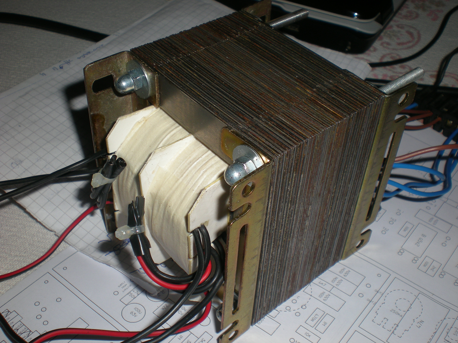

Ok, il trasformatore è finito!
2, 4, 8, 16 ohm, e il primario con due opzioni, 1600 ohm e 2100 ohm circa, con un nucleo da 18cm^2, quindi 250VA e passa.
per sfortuna testandolo ho collegato male il primario facendo andare per un paio di secondi la 220V solo nella porzione di avvolgimenti che va da 1600 a 2100
...ha preso una bella scaldata, con tanto di fumetto...ma a quanto pare dalle prove successive sembra non essersi compromesso nulla perchè poi i valori tornano e sopportava bene la tensione di rete al primario senza ne vibrare ne scaldarsi minimamente!
grazie a dio quindi, il fumo era dato dallo scotch di carta tra gli strati, e non dallo smalto degli avvolgimenti....
ed eccolo:
ed eccolo:

Marco sei un vero temerario
ricordati che andrebbe sempre inserito un fusibile
a scanso di ................. arrosti
In ogni caso vedrai che non ti succederà MAI più
Per il primario a 1600 - 2100
lo hai organizzato con delle prese simmetriche tra CT ed estremità, tipo i TU per Ultralineare ?

diciamo che non l'ho arrostito, semmai si è soffritto
comunque, funzia, quindi meglio così!
allora, per il primario, niente di complicato...semplicemente è un primario con CT da PP classico ma con anche due punti prelevati un pò prima degli estremi che vanno agli anodi (ovviamente simmetrici rispetto al CT).. e se si usano quelli, si isolano gli estremi e si ha un primario inferiore.
è solo una scelta che ho fatto per sperimentare diversi timbri...
anche se, facendo altre verifiche, la differenza di ohm risulta minore di quanto pensassi....si passa da 1650 circa a 1800 circa....
sarà quasi impercettibile...ma già che ci siamo magari può tornare utile!
ah, piccola chicca (della quale sono particolarmente orgoglioso) in tutte le configurazioni del secondario...non ci sono MAI secondari scarichi,
P.S. si, non succederà decisamente mai più
