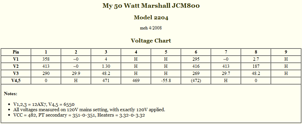

Scusate la domanda da neofita superinesperto:ma quei 183v al catodo della CF V2b non sono un po' troppini per una 12AX7,in termini di Vgk?Puo'andare così o sarebbe meglio elevare?

Kene ha scritto:Scusate la domanda da neofita superinesperto:ma quei 183v al catodo della CF V2b non sono un po' troppini per una 12AX7,in termini di Vhk?Puo'andare così o sarebbe meglio elevare?
Susate avevo messo vgk al posto di vhk!!!
