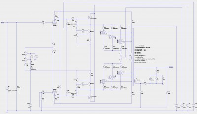

Finale 400W con GU50 e UL + CFB + Shunt NFB
Re: Finale 400W con GU50 e UL + CFB + Shunt NFB

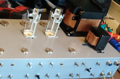

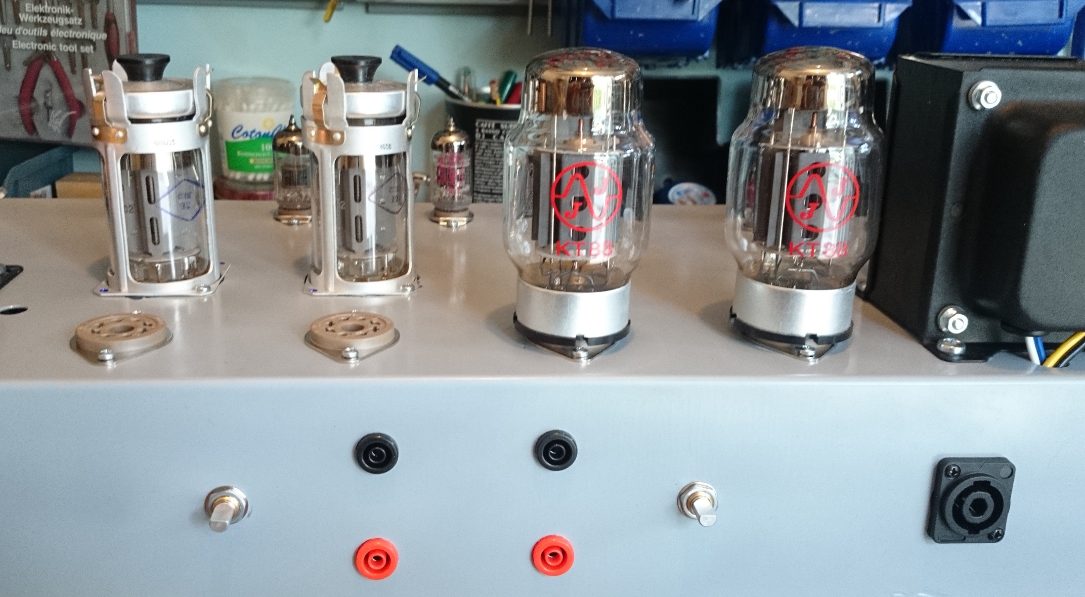

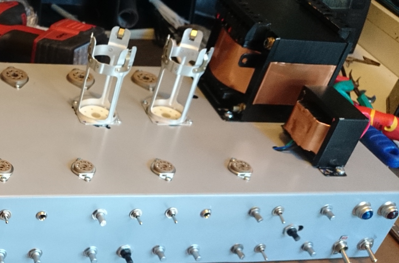

.... Esteticamente, per me, fanno una bellissima figura quei socket:
.... Mi ci devo rimettere su quell'ampli. Non lo ho neanche mai acceso!
Bel progetto Robi!
Bel progetto Robi!

Ricordo bene il tuo amp Domenico
quando ci metterai mano, poi facci sapere, che la cosa interessa
Quel lineare di cui ho postato la foto con una GU50 va da un 200W a 450W in RF 27-28MHz (a seconda della valvola, qualcuna è un po' fuori specifiche e come risultato eroga una potenza più che doppia rispetto la grande maggioranza delle sue "sorelle")

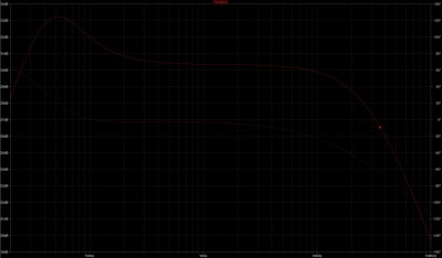

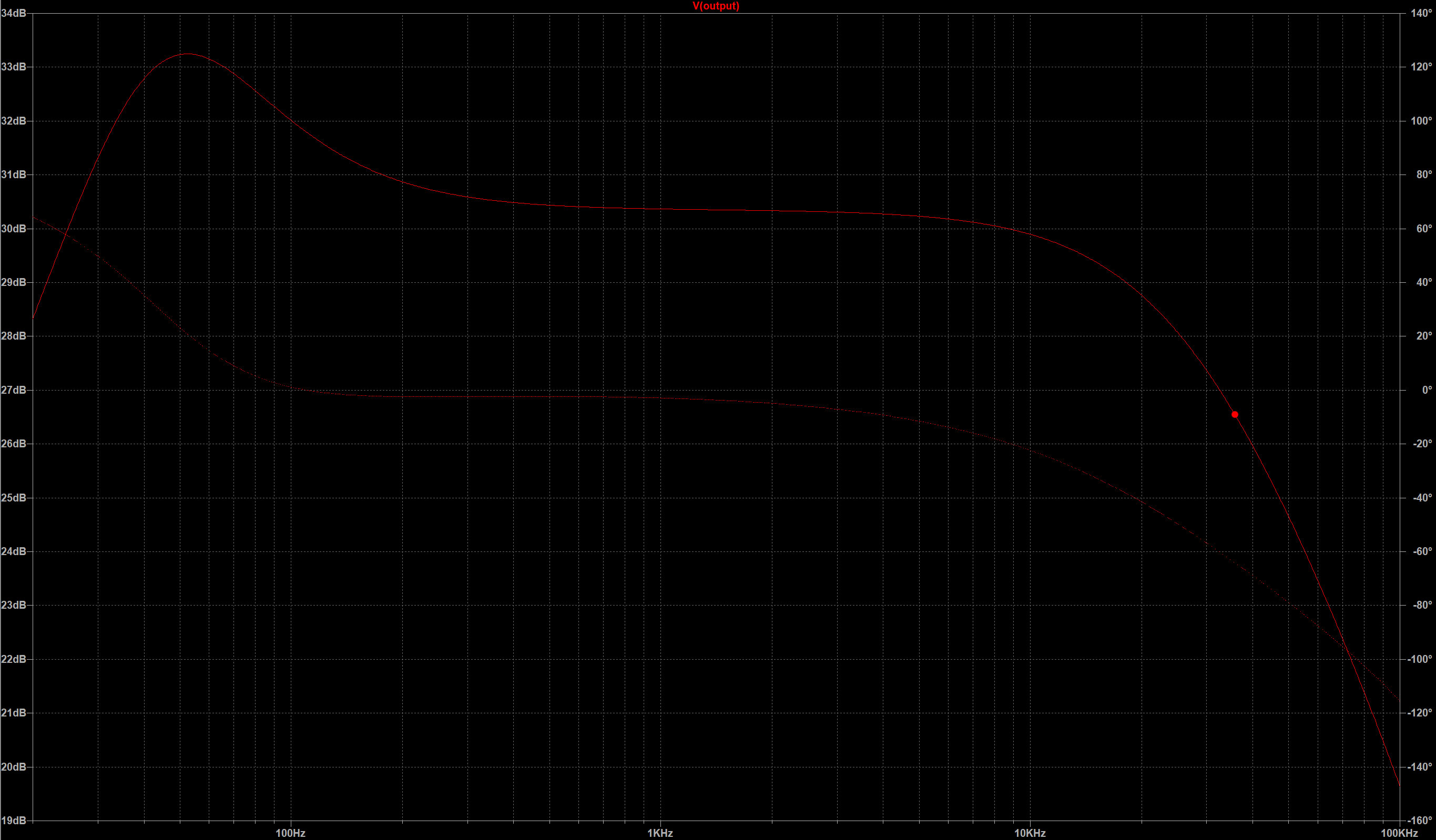

Un aggiornamento dell'ampli per avere uno slewrate sufficiente fino a 50 kHz (ben oltre il necessario) tenendo la dissipazione sotto controllo, ed ho rimesso un po' di feedback in corrente per "far sentire la cassa".

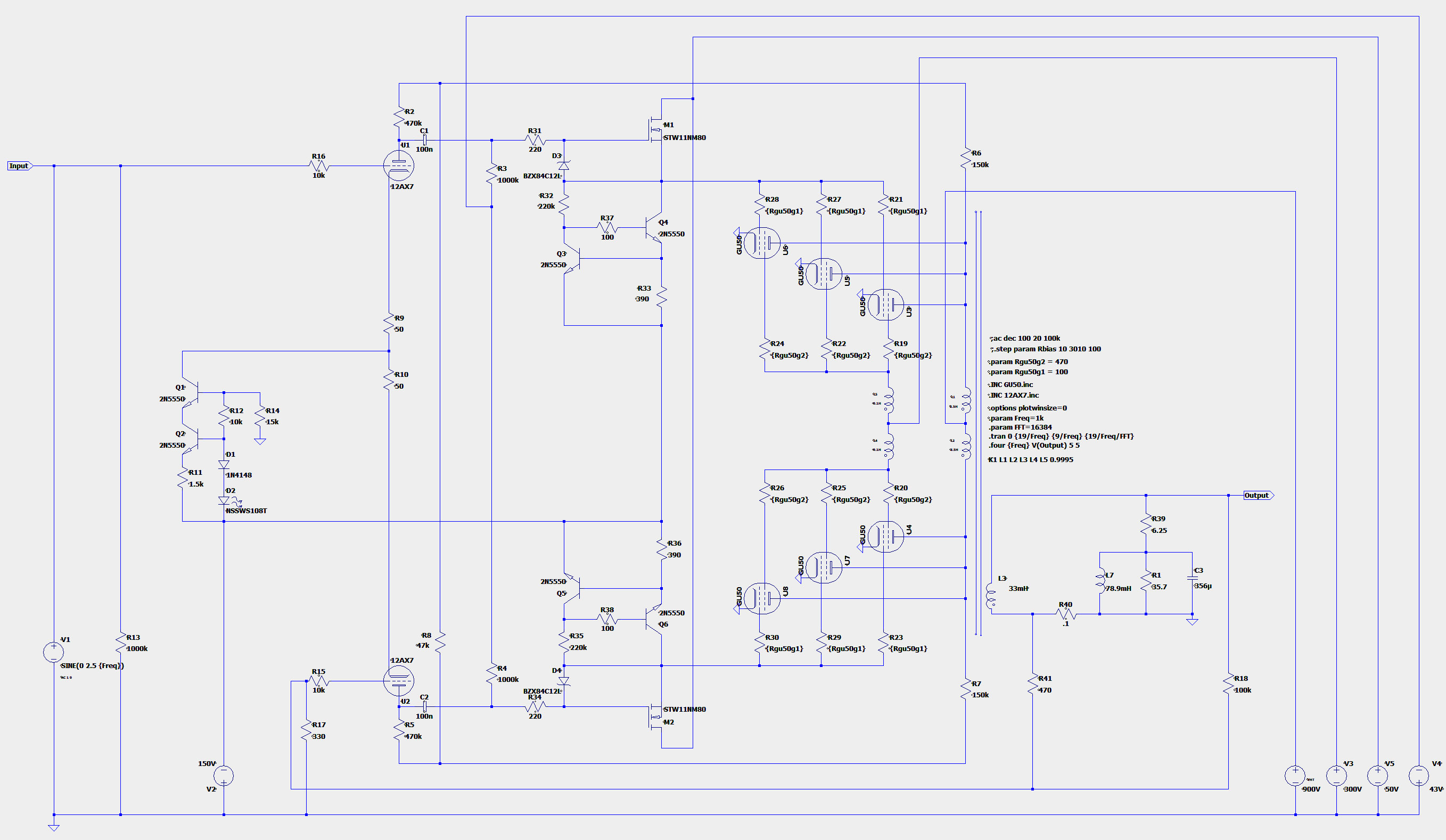

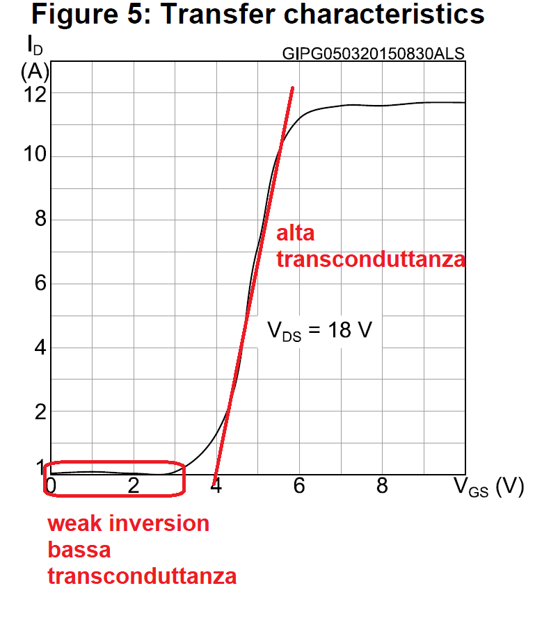

Hai provato a fare una simulazione con dei triodi al posto dei mosfet di potenza? considera che sono mosfet progettati per switching, quando li si usa per correnti bassine rispetto a quella che è la massima lavorano in weak inversion e la transconduttanza (alias guadagno) è bassa quindi non hanno prestazioni ottimali.
Ciao Luix,
il mosfer driver non è definitivo, e pensavo di utilizzare questo: https://www.st.com/resource/en/datasheet/stu9hn65m2.pdf
Che ha dato ottimi risultati in questo ambito e con queste correnti. Devo solo trovare il modello per LTspice.
Ho usato i mosfet perchè lavorano molto meglio delle valvole per lo scopo, ti lascio questo link.
http://tubelab.com/articles/circuits/power-drive/
Domattina mi leggo l'articolo, adesso sono cotto
Però anche con questo mosfet sei nella zona a bassa transconduttanza quindi a funzionare funziona ma non è il massimo.
Poi se suona bene amen, tante pippe mentali tecnicistiche non servono se poi non piace come suona, in fondo stiamo parlando di ampli per chitarra non di hi-fi
Scusami, non volevo troncare il tuo intervento, anzi!
Quale consiglieresti?
No figurati, sono io che mi sono auto troncato
magari inizio ad essere pedante con la storia di questi mosfet.
In realtà non ne ho da suggerirti perchè quei mosfet sono tutti per switching, non credo che esistano mosfet di segnale con quella tensione però esistono degli ottimi BJT per audio con una Vce di 300V se puoi accontentarti, tipo questi https://www.onsemi.com/pub/Collateral/KSC3503-D.pdf
Oppure puoi fare il cascode con due di questi ed arrivi a 600V ma le cose ovviamente si complicano.
Chiedevo se avessi simulato con una valvola e in caso che cosa venisse fuori.
Ciao, con la valvola ho più distorsione e teoricamente molta più IMD, che vorrei evitare sul basso.
Riporto qui alcune prove fatte con rette di carico diverse e quindi correnti diverse sulla PI.
Aumentando il carico, aumenta la quinta armonica rispetto alla terza:
Strano per la IMD, dalle prove che feci in laboratorio con l'ampli Hi-Fi la IMD era quasi assente nell'ampli a meno di portarlo al clipping estremo, era invece molto presente in un ampli di prova fatto con un TDA2030.
Comunque, vedo che hai come alimentazione -150V e +50, totale 200V quindi puoi usare i bipolari, sia gli MJE340 che quelli che ti dicevo nel post precedente, se l'HFE è troppo basso puoi provare a fare un darlington.
Non riesco a trovare i modelli delle valvole per orcad altrimenti mi metterei a simulare anche io![Sorridi [icon_e_biggrin.gif]](./images/smilies/icon_e_biggrin.gif)
Sì, in realtà ora ho sistemato un po' quella parte, dando 50 V in più per ramo, così da avere un po' di margine e soprattutto tenere a bada la capacità di ingresso, così che non sia un problema per la 12ax7 pilotare il mosfet.
Penso che devo leggere un sacco di roba
Il feedback in corrente ti rende l'amplificatore molto più reattivo, guarda gli opamp current feedback, hanno una banda pazzesca, il contro è che è più facile farli oscillare con la compensazione classica, questi opamp non tollerano condensatori tra invertente e massa, bisogna stare attentissimi al layout, vicino a quel pin non ci può essere una massa.
Ora non so come riportare il current feedback degli opamp a quello del tuo ampli però credo che a spanne il principio valga lo stesso, sarà un ampli con una banda pazzesca (il limite sarà il trafo) ma anche difficile da stabilizzare, forse converrebbe fare un prototipo scalato.
Sì, dovrebbe dare uno slew rate altissimo ed un damping factor altissimo.
Forse sarebbe meglio farlo costruire a chi lo fa di professione, per evitare problemi di oscillazioni.
Per il preamp intendo stare sul semplicissimo: una 12ax7 con un baxandall fra primo e secondo stadio, ed un controllo sui medi fra secondo e PI.
Tanto mi basta poco guadagno per portare il finale a pieno volume: con 2 Vrms in ingresso alla PI, l'ampli raggiunge la piena potenza.
Devo solo pensare a dove mettere un loop effetti, perchè vorrei poter avere un compressore a rack fra pre e finale, e penso lo metterò dopo il controllo di tono (ma vorrei evitare un ulteriore triodo se possibile... quindi... un source follower? Ci penserò!
