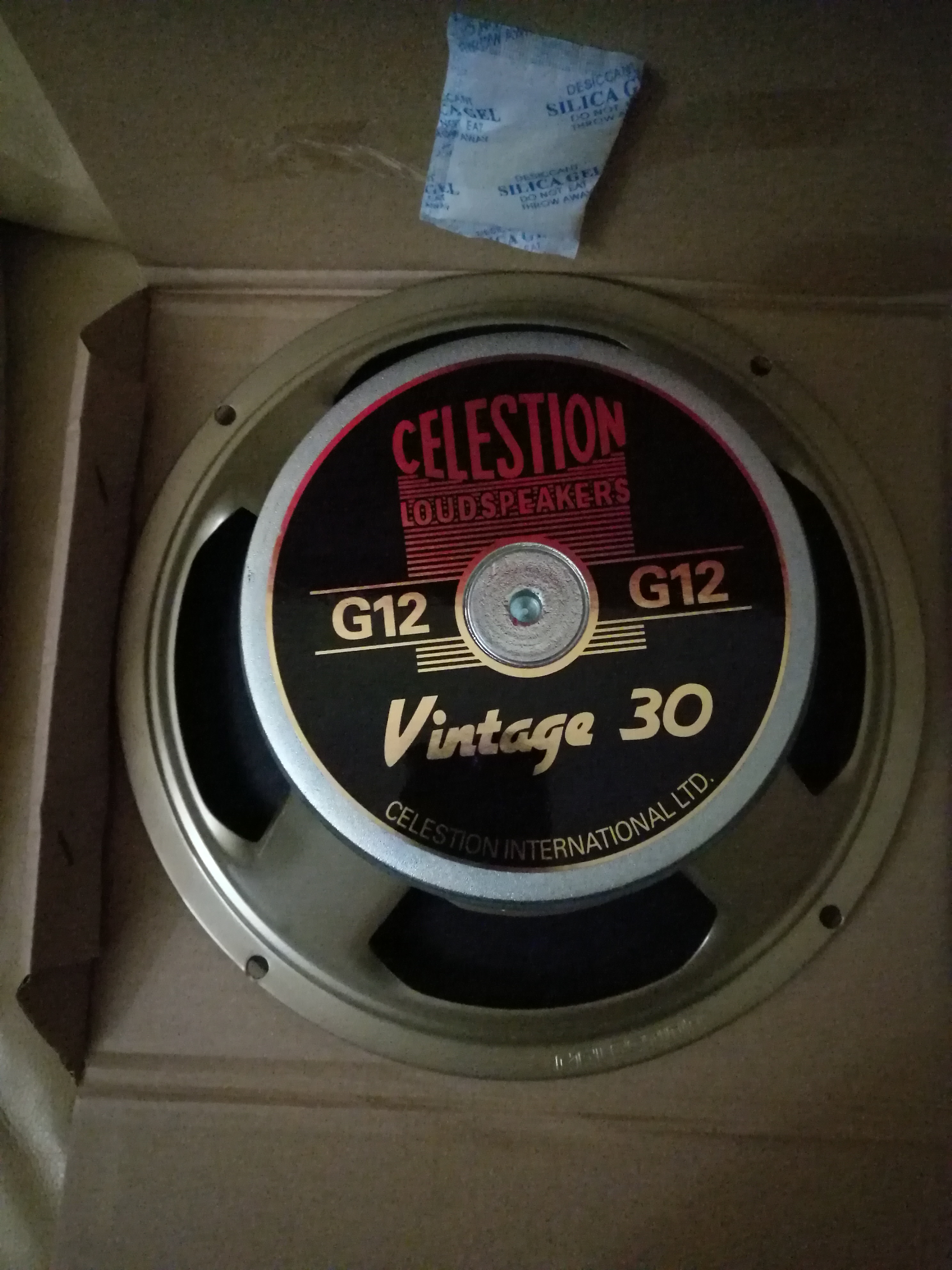

Alla fine ho optato per questo :lol1:

Messaggio da robi » 19/12/2017, 18:53
Ciao, il vintage30 in realtà è poco vintage e poco fenderiano.
Però provalo, mal che vada lo vendi facilmente.

Messaggio da darpyx » 19/12/2017, 19:20
Guarda, ho avuto modo di provarlo, anche sul mio amoli transistor e suona come volevo.. ovviamente, dopo che lo incasso e che monto tutto, provo.. ma da quello che ho sentito, è come piace a me.. [icon_e_biggrin.gif]

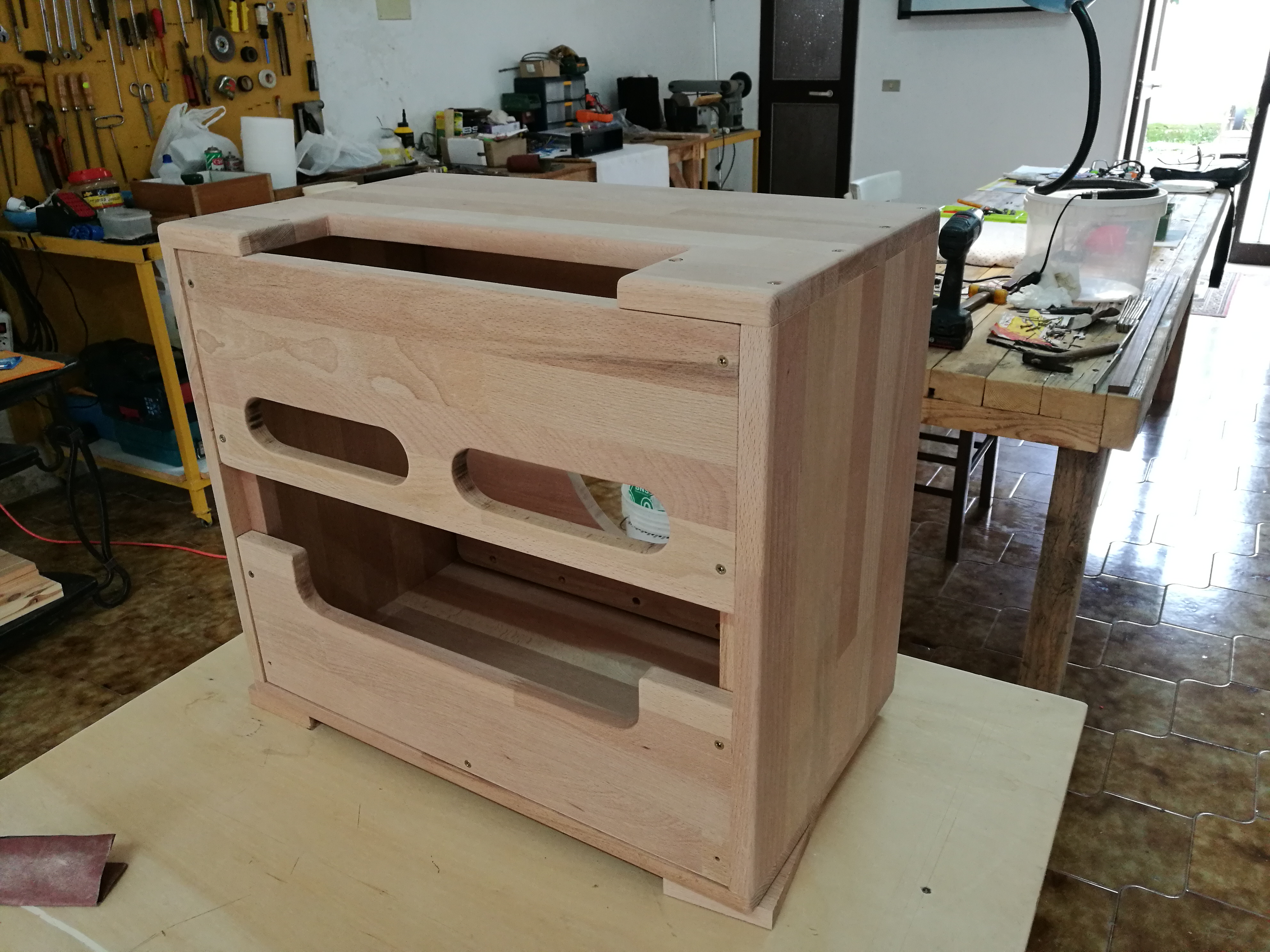

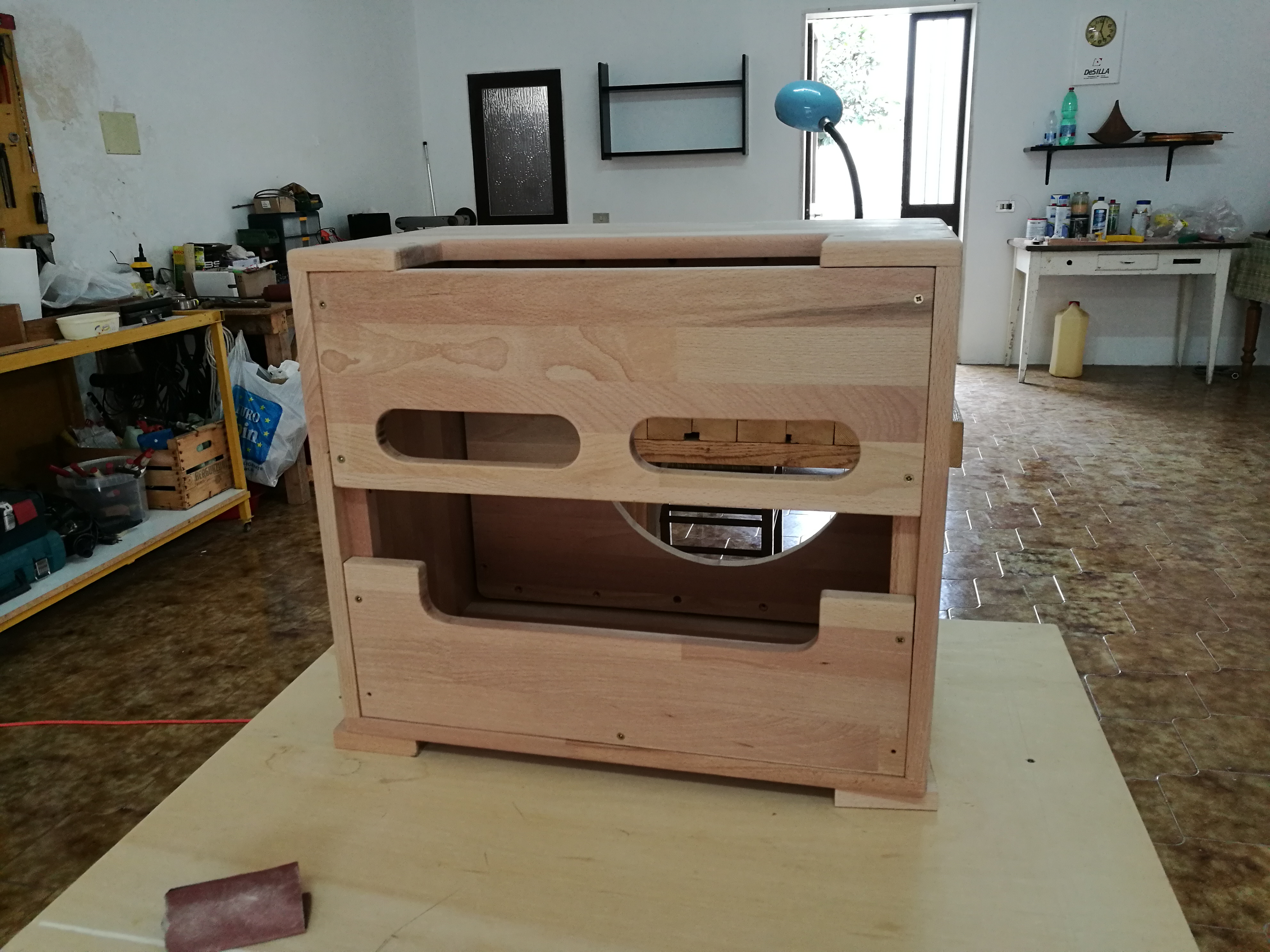

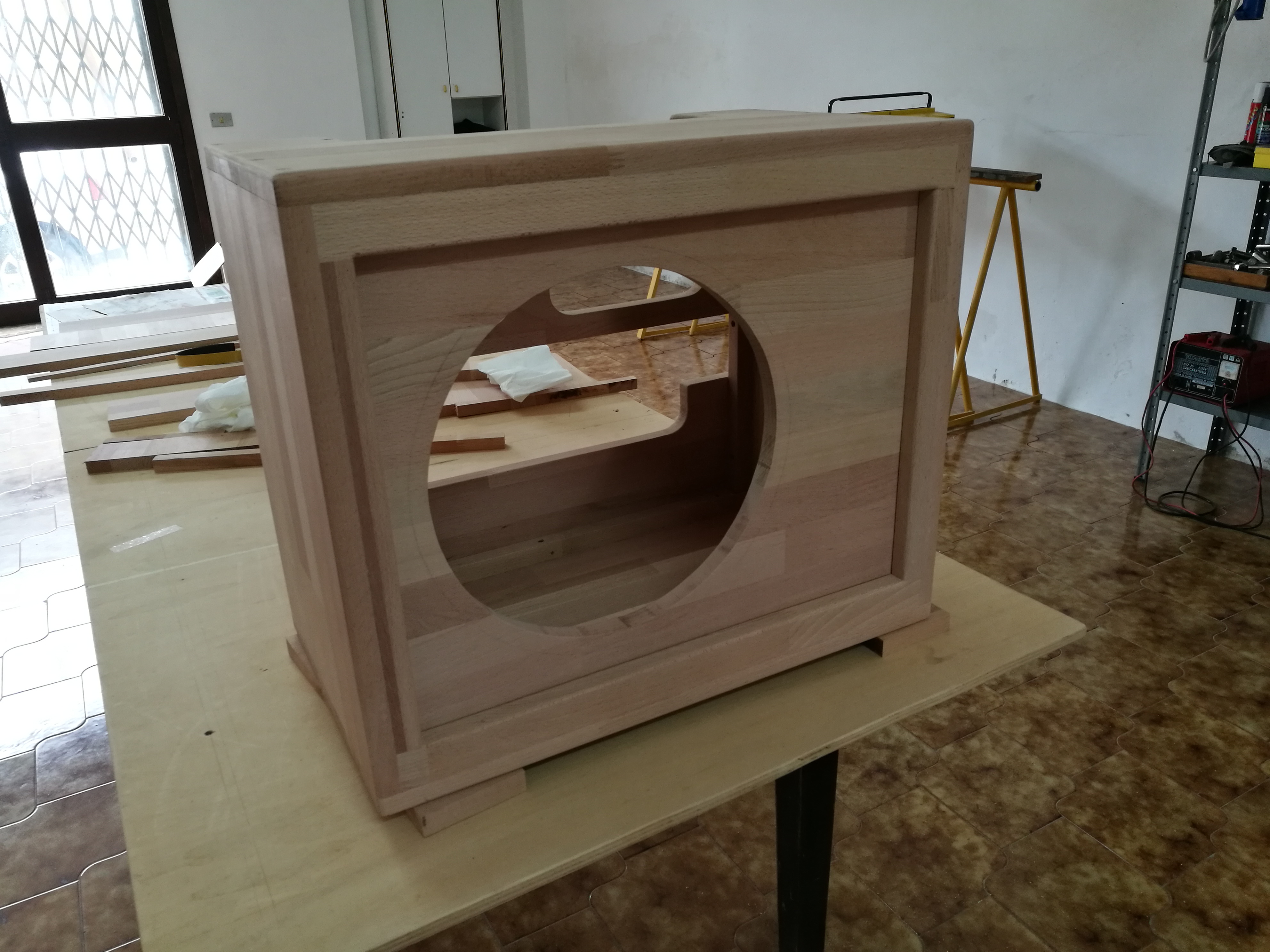

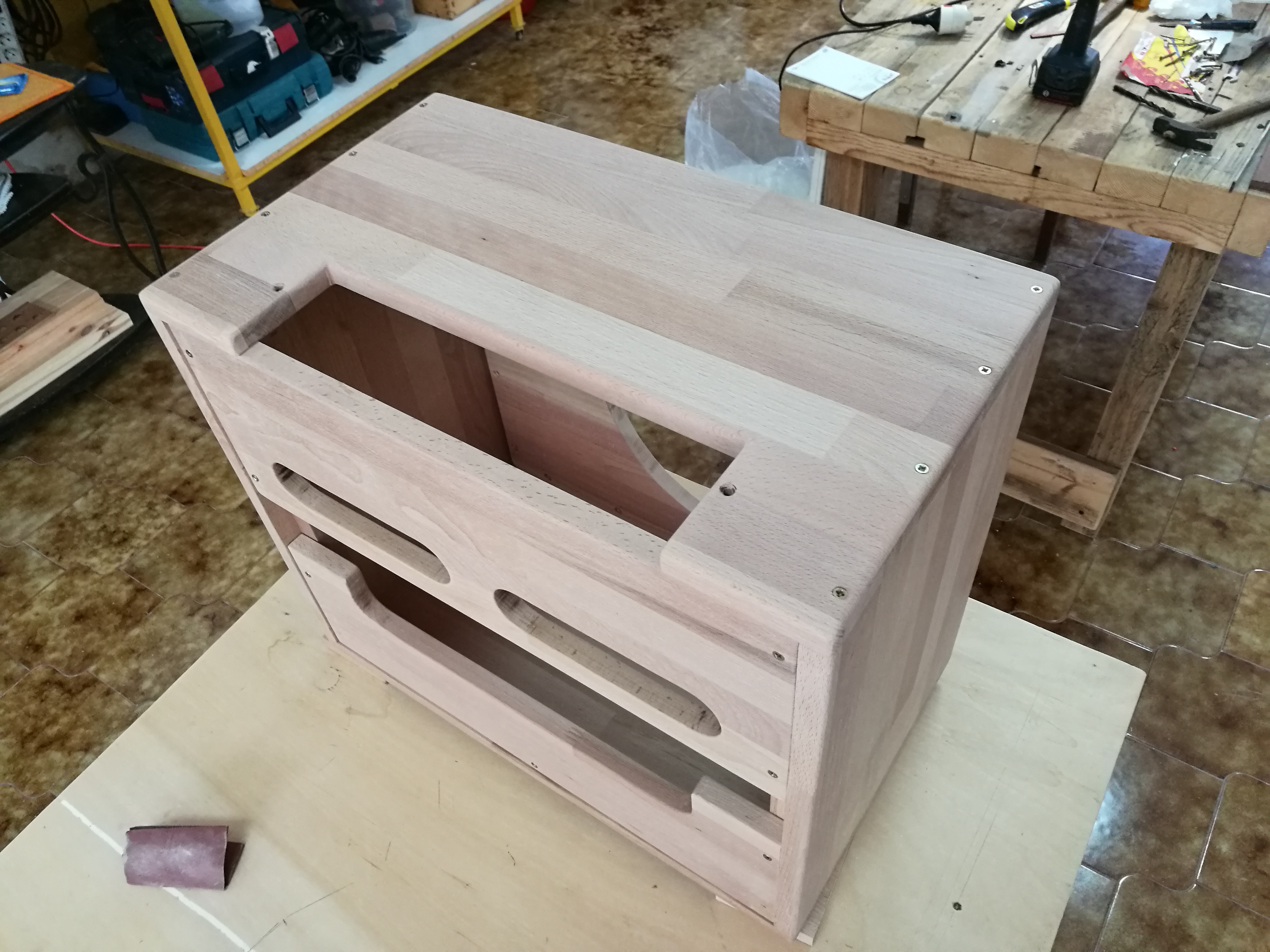

Nel frattempo...

Messaggio da darpyx » 20/12/2017, 12:36
Continua

Ottima scelta per l'altoparlante :numb1:
Che legno hai usato? Lamellare di frassino? :hummm_1:
darpyx
Messaggi: 137
Iscritto il: 09/01/2012, 20:28
Re: Tweed Deluxe 5E3
Messaggio da darpyx » 20/12/2017, 13:13
