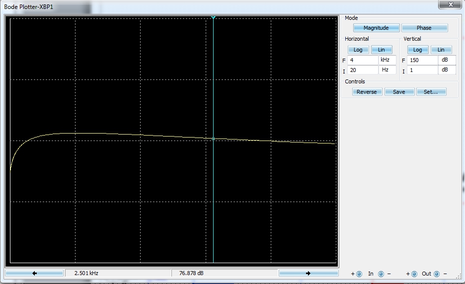

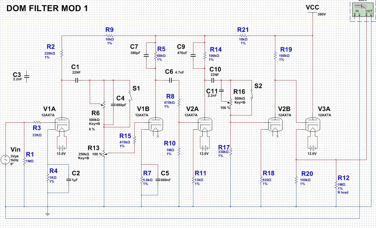

Dom ha scritto:
10/03/2020, 21:17

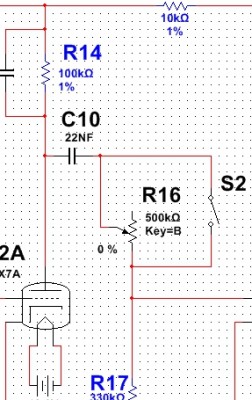

Da quanto ho visto con le simulazioni, quando vado ad alzare il pot al massimo, noto un'attenuazione di quasi tutto il segnale. Maggiormente nelle frequenze alte
Secondo me hai montato entrambi i potenziometri al contrario. Il passa basso è lo snubber sulla resistenza all'anodo. Il potenziometro restituisce parte delle frequenze man mano che sali. Togli il condensatore sul potenziometro, collega il potenziometro come un reostato e ripeti la simulazione, poi posta il risultato.

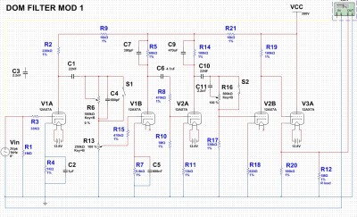

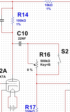

Non è il 22 nF ma il 680 pF a fare il taglio più evidente in frequenza, bypassando il 500k. Il 2n2 non fa altro che bypassare a frequenze più basse il segnale (come fosse avere un bright cap cariabile fra Marshall e Soldano), e decidi tu di quanto. Per vedere l'effetto ti serve centrare meglio i grafici. Come li hai impostati?
Ora ti spiego:
I grafici li ho impostati da 20 Hz a 1 KHz per vedere la differenza, ma li posso tranquillamente centrare di più. Se tu fai caso subito in basso ( ai grafici ) c'è sia la frequenza di riferimento sia il guadagno in quel preciso punto della frequenza. Vedendo i guadagni dei 2 grafici si nota che ci sia un taglio maggiore quando bypassiamo completamente il filtro co lo switch "S1"
Quando parlavo di taglio fisso intendevo oltre il 22 nF che già fa qualcosa. Se tu mi dici che il 2,2, nF non fa altro che bypassare a frequenze più basse il segnale proprio come deve fare un bright cap, ok. A gain più bassi effettivamente non ho simulato.
Quello che ho constato è che bypassando totalmente il 2,2, nF dal centrale del pot al nodo fra lo stesso R6 + C1 + C4, anche se abbiamo sempre il cap da 680 pF in parallelo, con il pot a zero non abbiamo nessuna attenuazione. Se bypassiamo tutto il filtro con lo switch S1 in questa condizione abbiamo l'esatto effetto del filtro attivo con il pot a zero.
Per questo ho detto che quel 2,2 nF sembra che faccia da passa alto fisso. Il cap da 680 pF è presente cmq in questa seconda situazione.

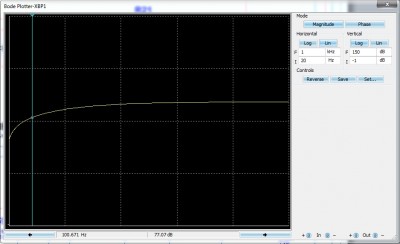

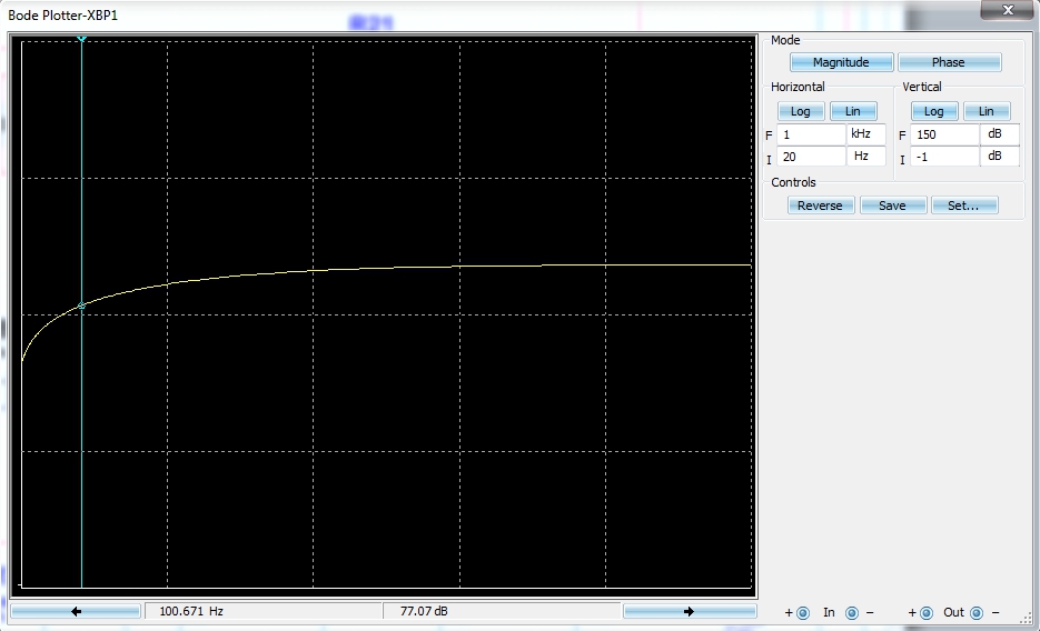

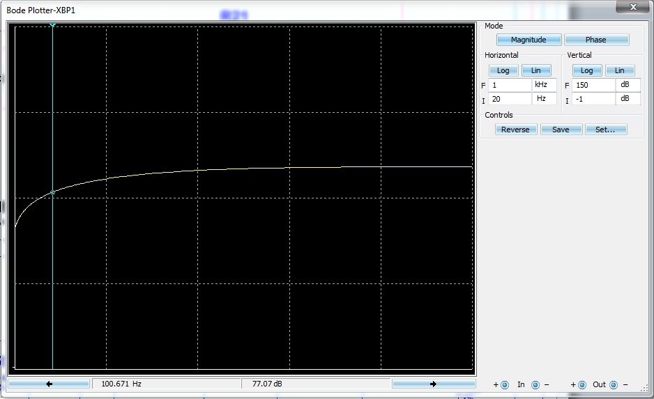

Posto altre immagini per farmi capire meglio:
Senza 2,2, nf:
Swithc S1 chiuso ( bypass totale ):
Switch S1 aperto con pot a zero:

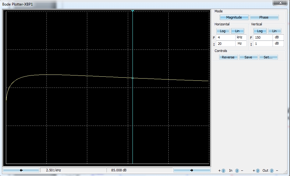

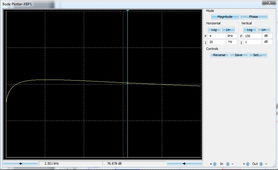

robi ha scritto:
11/03/2020, 6:39
Intendi così ? :
Pot a zero a 2,5 KHz: circa 77 db
Pot a 100 a 2,5 KHz: circa 85 db
Il 22nF su un carico da 750 kOhm taglia a 10 Hz, che è tre ottave sotto la nota più bassa della chitarra e sotto l'udibile.
Dom ha scritto:
12/03/2020, 20:29
il 2n2 è un passa alto che parte da più in basso rispetto al 680 pF, ma più in alto rispetto al 22n.
Dom ha scritto:
12/03/2020, 20:29
Abbiamo attenuazione a frequenze diverse, che è quello che volevo ottenere: un bright variabile a frequenze diverse.
Dom ha scritto:
12/03/2020, 20:29
Hai un passa alto fisso a frequenza più alta, ed uno variabile a frequenza più bassa.

Non mi è chiaro il perchè ci sia una notevole attenuazione di alte frequenze nonchè del segnale stesso quando lavora il filtro. Non credo sia dovuto al fatto di cablare / disegnare i pot al contrario perchè' se bypasso il circuito con lo switch S2 , ho una situazione molto vicina a quella non bypassata ma con il pot a 0
Mi hai chiesto di collegarlo a mo di reostato e di levare il cap da 2,2, nF per poi postare i risultati. Ma come avrai potuto notare non è cambiato un granchè.
Volevo segnalare un errore sui grafici riportati in questa ultima configurazione:
Pot a zero a 2,5 KHz: circa 85 db
Pot a 100 a 2,5 KHz: circa 77 db
Avevo invertito i risultati ma sotto i grafici si vede chiaramente.

Il passabasso é lo snubber sull anodo.

Studiando la storia mi é venuta un'idea. Nello specifico lo schema dell'ada mp1.
Riferendo il catodo dello stadio di guadagno ad una tensione negativa invece che a massa, puoi usare un valore di Rk superiore per avere la stessa polarizzazione. Questo fa sí che bypassando Rk tu abbia maggiore differenza fra il gain delle frequenze bypassate e non, riuscendo ad avere grandi differenze senza usare potenziometri di valore troppo elevato, che portano molto rumore. Al tempo stesso puoi commutarli con un semplice ed economicissimo jfet riferito a massa.
E la tensione negativa stabile e senza rumore puoi ricavarla dal bias con un 7915 ad esempio.
