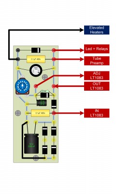

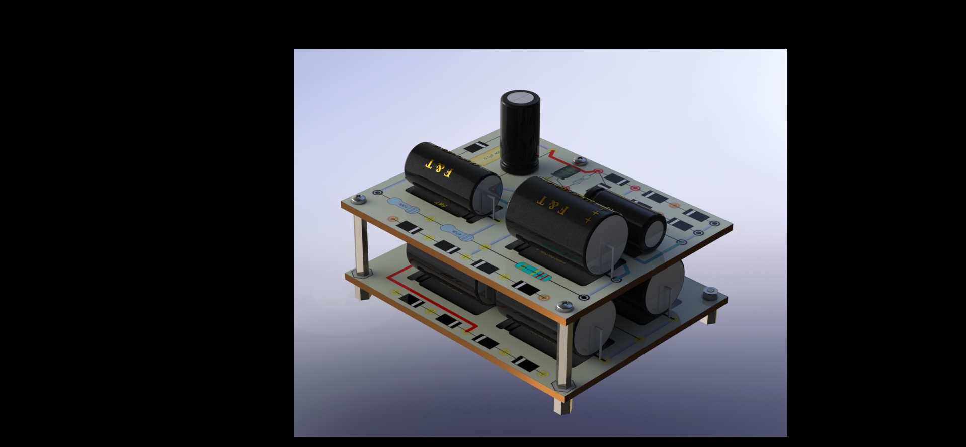

Perfetto. Oggi ho cominciato a disegnare le board dedicate al psu.
Per risparmiare spazio, mi sono inventato una cosa strana:
La board dell'anodica e quella dedicata alle griglie, saranno sovrapposte. [icon_e_biggrin.gif]
Devo cominciare a pensare in maniera tridimensionale altrimenti non mi ci entra nulla! Sto prendendo le misure di ogni singolo pezzo per ridisegnare il tutto a dimensioni Reali. È un lavoraccio ma evita brutte sorprese che ho avuto in passato!
Messaggi: 2063
Messaggio da Dom » 03/10/2020, 13:06

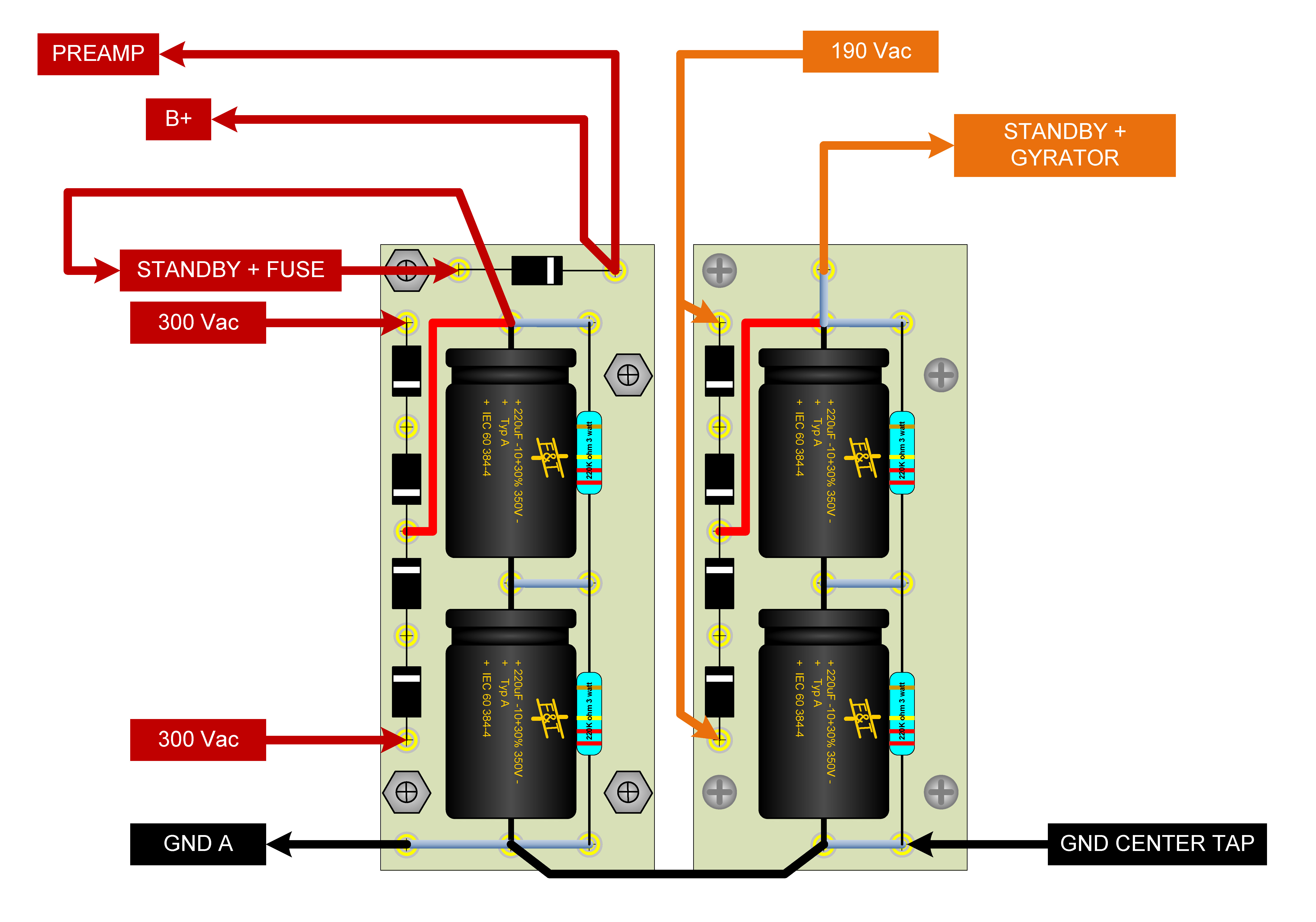

Dovrebbe andare.
La board dell'anodica ha i condensatori in parallelo nella parte inferiore. Di conseguenza andrà sul fondo del telaio mentre la board dedicata alle griglie sarà sopra di essa. Classici distanziali esagonali filettati per avvitare il tutto. Anche sotto, ovviamente.
In questo modo è possibile testare qualsiasi punto / torretta, tranne i condensatori elettrolitici che stanno sotto ai 2 superiori della board dedicata all'anodica.

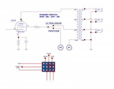

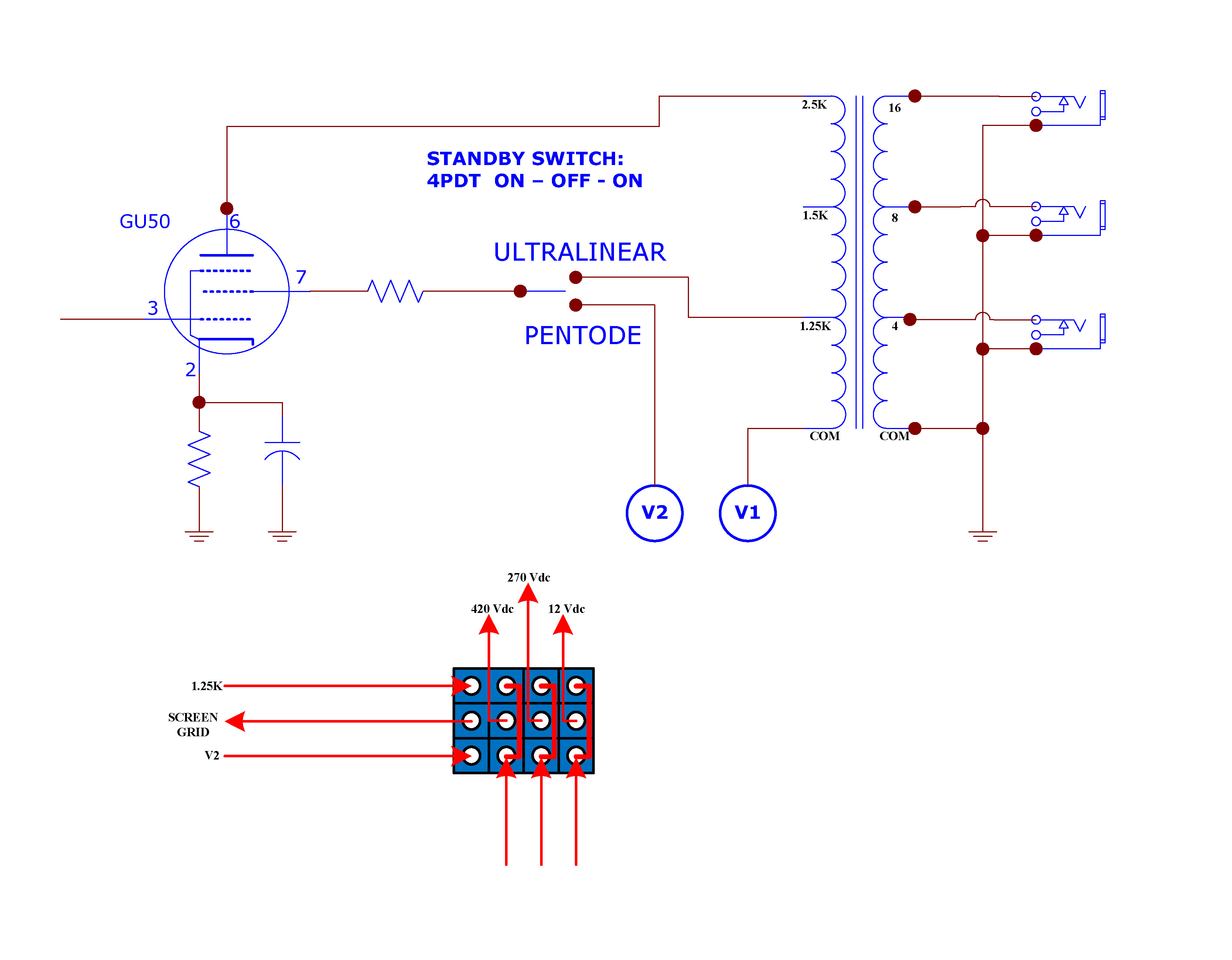

Per non creare confusione, riposto lo schema corretto della possibile modifica ULTRALINEARE / PENTODO:

Ok, ho riprovato diverse polarizzazioni con un'impedenza primaria di 5k. Lo scopo è quello di poter utilizzare anche una presa ultralineare del trasformatore di uscita.
Purtroppo c'è poco da fare. Con una RL di 5k in qualunque modo la si metta, riesco ad arrivare al massimo a 14W per valvola con una THD del 17% circa.
Questo nel migliore dei casi.
I risultati migliori si attestano sempre con una RL di 3k / 3,5K secondo i miei calcoli. Magari utilizzando Spice si potrebbero simulare meglio le possibilità se si avesse a disposizione un buon modello delle GU-50.
Sul dimensionamento di 2 stadi in push pull, ancora non mi ci metto per niente, quindi non lo so come potrebbe essere. Ma dato che lo scopo del mio progetto è quello di fare uscire 2 testatine gemelle in tutto e per tutto tranne che per il finale, non credo che piacerebbe dare al push pull la possibilità di sfruttare l'ultralineare e al PSE no.
Purtroppo lo sbaglio è stato mio.
Avrei dovuto pensarci a sfruttare una possibile presa intermedia per l'ultralineare tipo a 800 Ohm con 1,5k di Rl e far fare un T.O. con queste caratteristiche.
La prossima volta valuterò meglio prima.

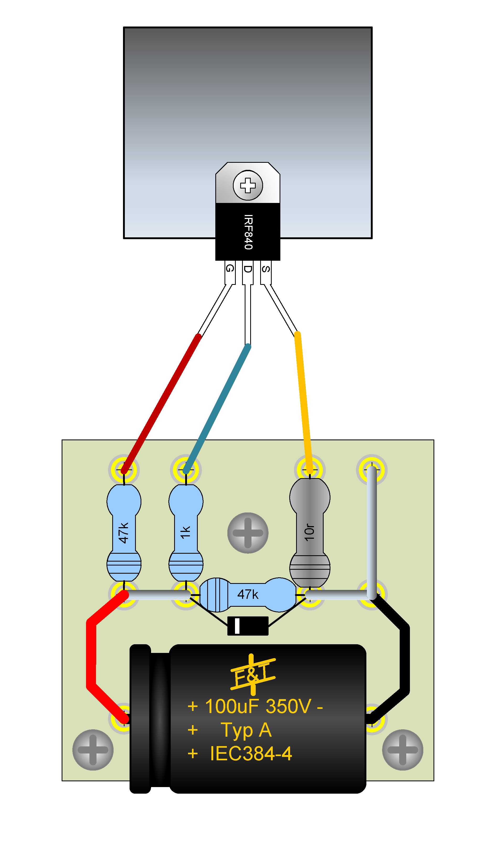

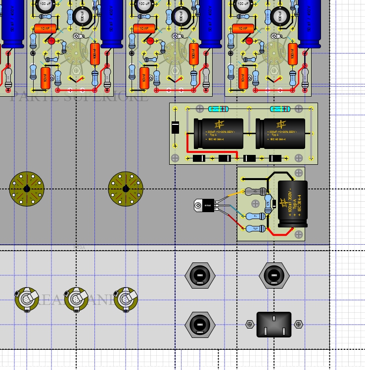

Tornando al dimensionamento dell'ampli, il Gyrator che simula l'induttanza per le griglie avrei pensato di farlo in questo modo:
Il mosfet piazzato direttamente sullo chassis per la dissipazione del calore e separato dalla board. In questo modo ho la versatile possibilità di giostrare meglio lo spazio ristretto dedicato ai componenti.

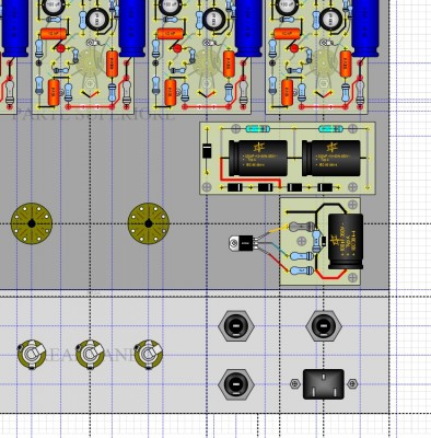

Per dare un'idea:

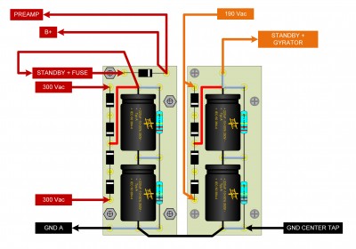

Messaggio da Dom » 04/10/2020, 20:11

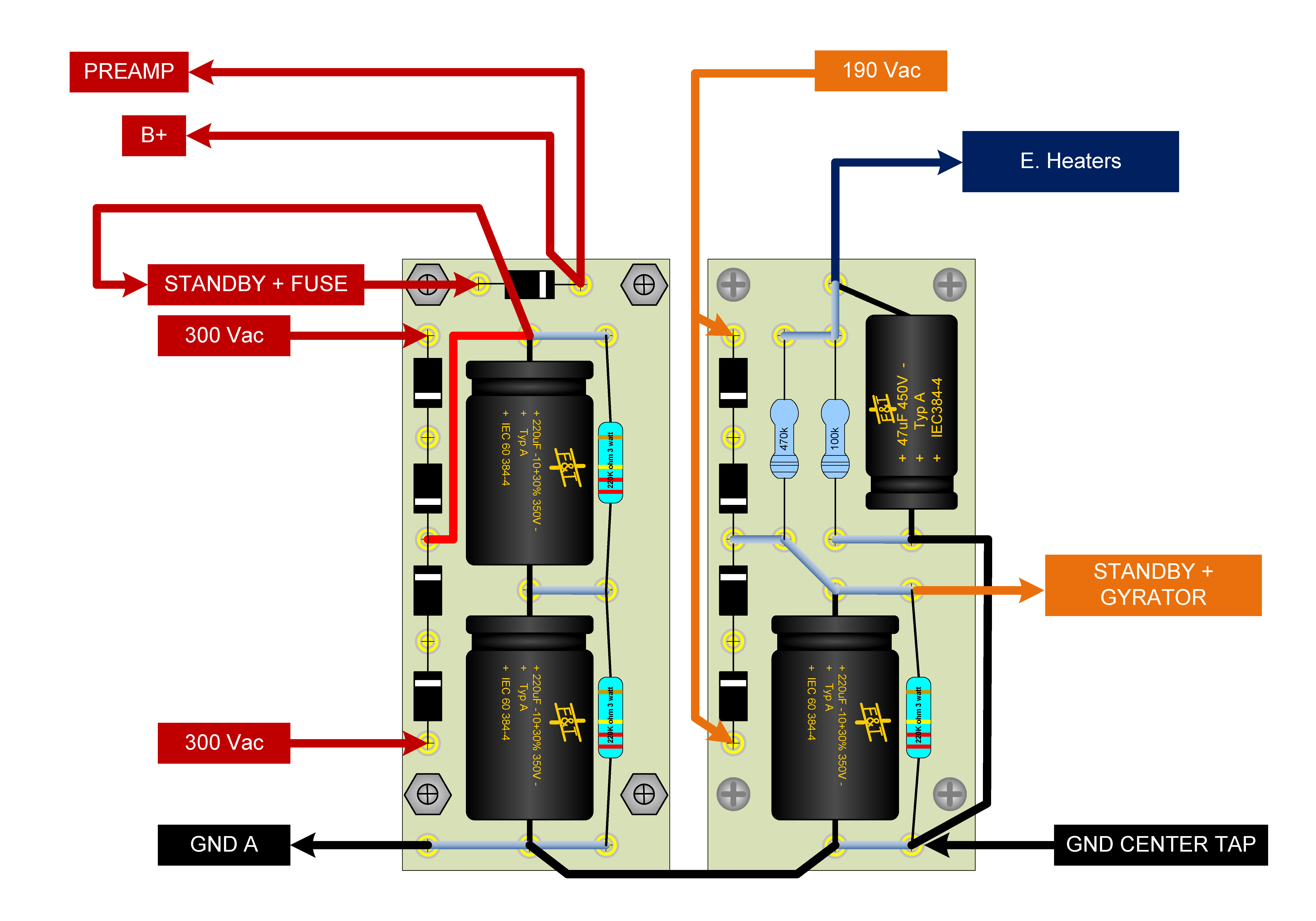

Non servono 2 condensatori in serie sul ramo dedicato alle griglie :muro: . Stiamo al massimo a 280 Vdc. Quindi basta un solo cap da 220uF / 350 V e si crea lo spazio per il partitore di tensione che eleva i filamenti:

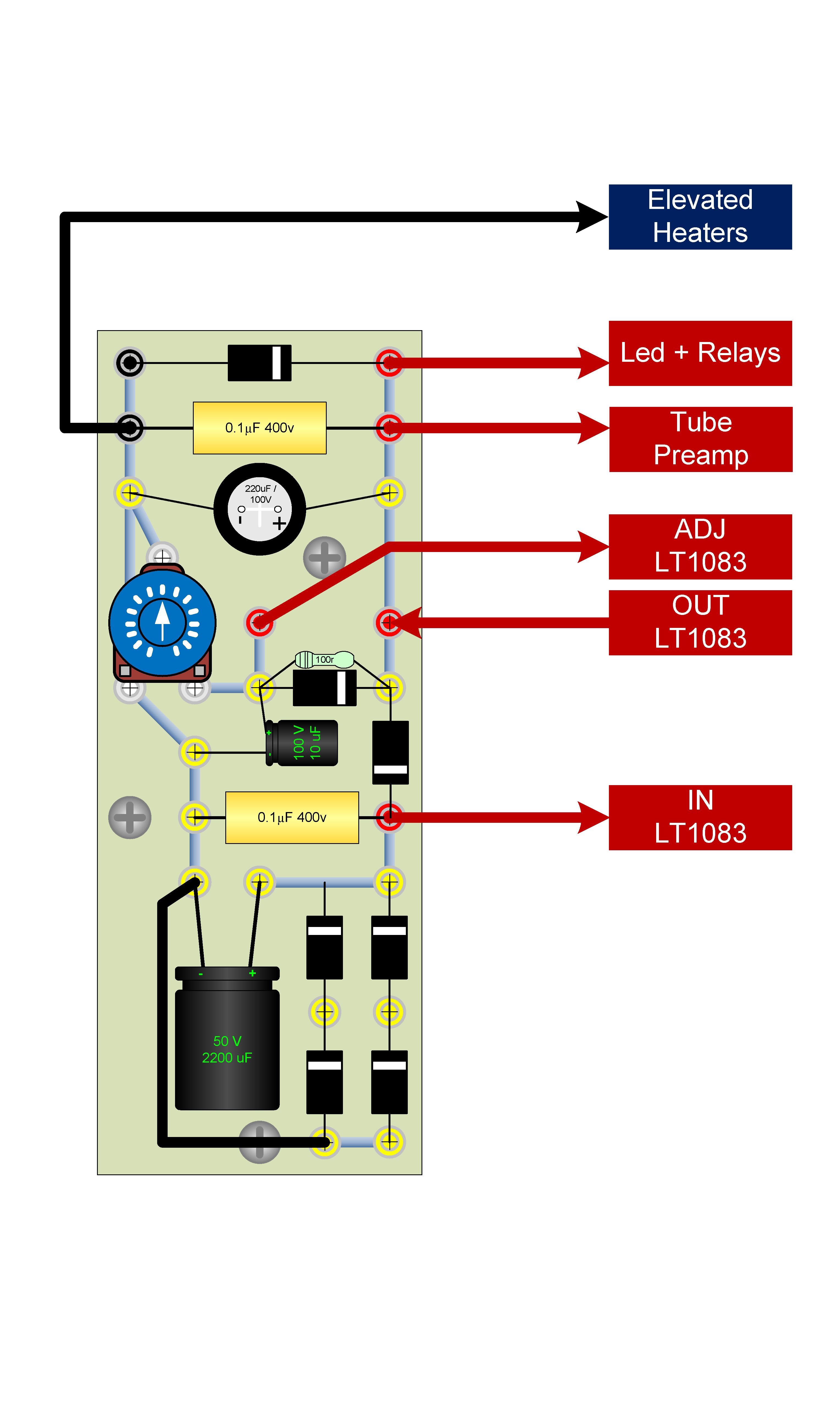

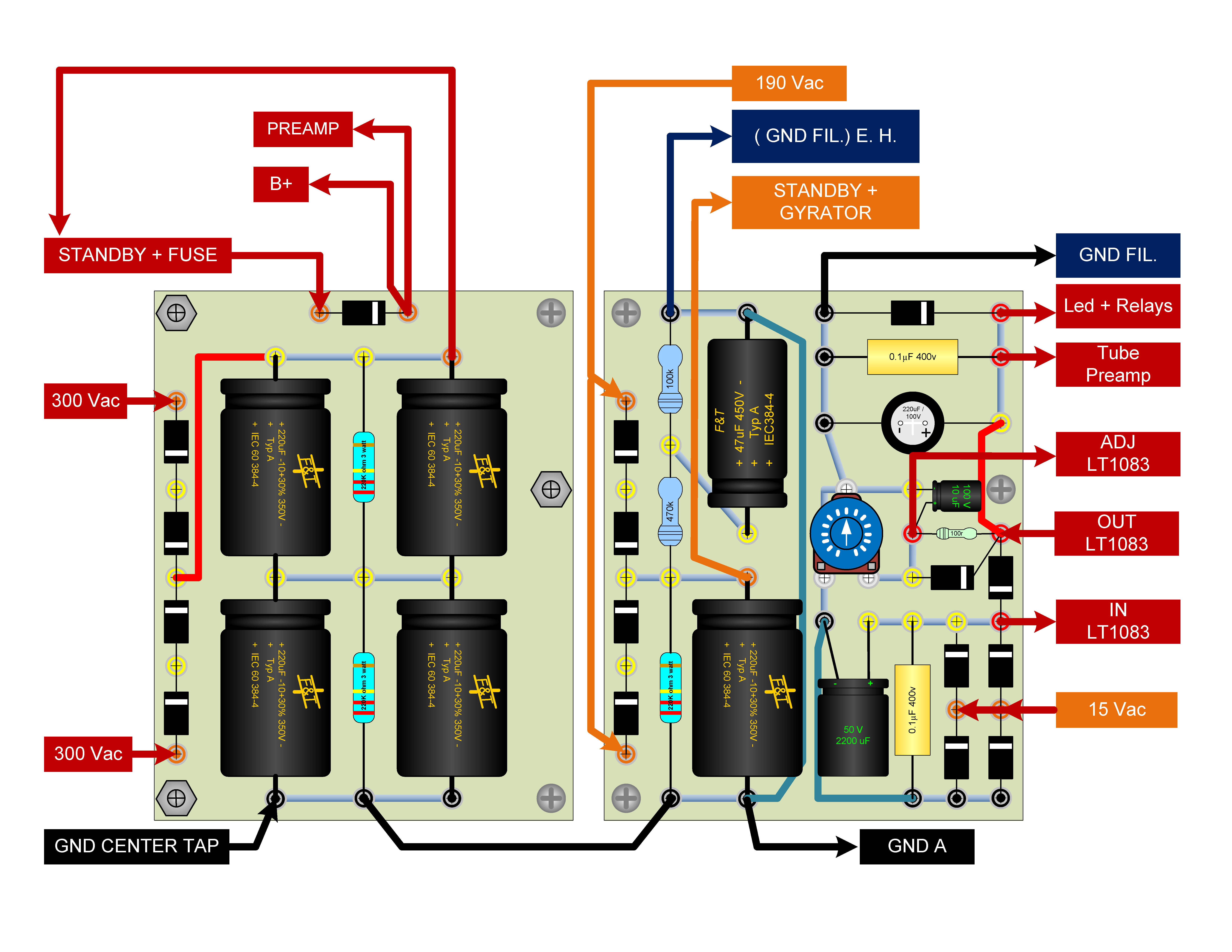

La board dedicata ai filamenti:
Tutti i componenti sono di dimensioni reali.

Dom ha scritto:
04/10/2020, 11:24
Occhio che le percentuali dell'UL sono considerate in tensione, non in impedenza. Per quello ti dicevo di "girare al contrario" il primario di quel trasformatore che hai preso.
luix
Messaggi: 3422
Messaggio da luix » 05/10/2020, 12:10
Come si inseriscono i modelli in LTSpice??
Messaggi: 2063
Messaggio da Dom » 05/10/2020, 18:05
Grazie Franco. Speriamo che non ho fatto errori e che vadano bene.
Robi grazie mille per il modello. Ho giá copiato il testo su hard disk. Il prossimo passo è studiarsi bene Spice. Mi ci vuole un pò di tempo e mi ci devo mettere su.
È chiaro il discorso sul T. O. e le percentuali in tensione. Non mi è chiaro il fatto di vederlo al contrario. Non mi stai consigliando di collegare l'anodica al secondario del T. O., vero?
Mi stai dicendo di "vedere" al contrario il rapporto che si avrebbe sul secondario se si preleva una presa di 1.25k o 1.5k come intermedia mentre l'anodica la piazzi sul 2.5k. Ho capito bene?
Messaggi: 9843
Messaggio da robi » 06/10/2020, 8:34
Guarda il primario invertito nei collegamenti fra lato alimentazione e lato valvola.
Messaggi: 2063
Messaggio da Dom » 06/10/2020, 13:05
Ho capito. "V1" alla presa 2.5k, l'anodica al comune e l'ipotetica presa ultralineare alla presa 1.25k.
Messaggi: 9843
Messaggio da robi » 06/10/2020, 16:52
Esattamente. Per semplificarne la visione, vedilo come "percentuali" dell'avvolgimento.
Stessa cosa per quanto riguarda il secondario per provare il cathode feedback:
hai le varie percentuali in base al rapporto fra presa usata sul primario e presa usata sul secondario.

... Sto facendo a cazzotti con l'implementazione reale dei componenti. Devo ridurre ulteriormente le boards. Ho poco spazio utile quí.
Con le dimensioni reali di ogni minima cosa che si mette dentro l'ampli riesco ad evitare molti problemi futuri, ma a che prezzo! La notte mi sogno i cap di diverse misure! :surpr:
Purtroppo quí non ho la possibilitá che avevo con ampli grossi come H & H o Frankenstube. Quí sto stretto. Devo valutare anche i millimetri.
.... Dovrò rinunciare ai LED rgb con illuminazione variabile a seconda delle impostazioni. Per questi 2 ampli ho veramente poco spazio.
Ci sono dei piccoli stupidi errori negli schemi del power supply e nel pre. Vi sto praticamente postando tutto in tempo reale, quindi è normale che ci siano errori.
Appena trovo il giusto equilibrio posto i files aggiornati.

Messaggi: 2063

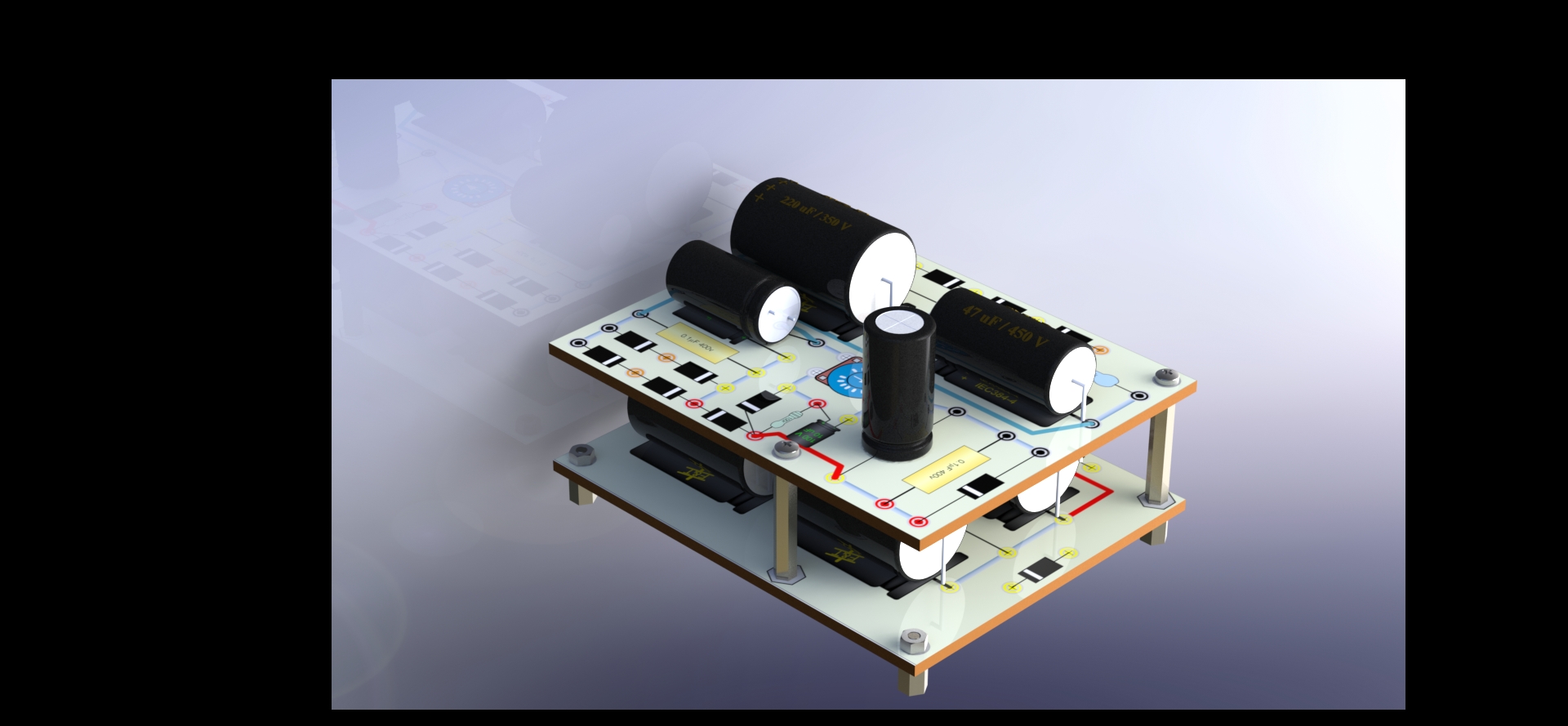

Messaggio da Dom » 10/10/2020, 20:32
Poche parole:
Dimensionamento in 3d solo dei condensatori per vedere quanto occupa il tutto:
