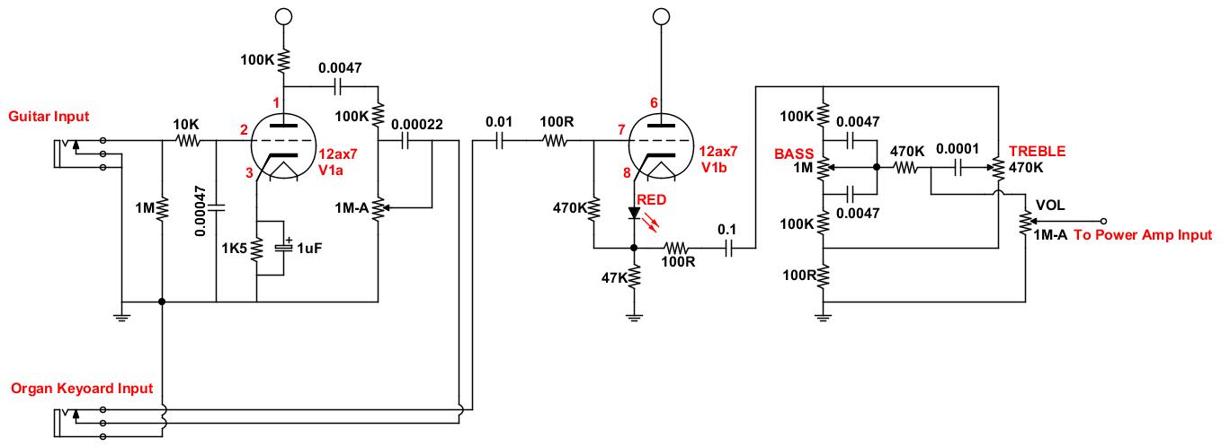

Nel frattempo io avevo buttato giù una mia proposta per il circuito
Controllo Toni preso da Davoli Organ Bass, CF per pilotarlo senza perdite, preso da Merlin, per l'ingresso chitarra V1 (sfrutta metà della ECC83 di cui si compone il CF), Medium Gain Preamp anche questo ripreso da Merlin (già visto nella conversione del Geloso 1020 che sta portando avanti Leonardo)

Mi sono reso conto che la ricerca del pot da 2.5M non è semplice e meno ancora realizzare qualcosa per sopperire alla carenza di quel pot per cui dal Controllo Toni del Davoli Organ Bass sono passato ad un controllo Baxandall Passivo

Voglio costruire il pre che hai disegnato tu.
Pensi che potrei sfruttare là due ecc 83 del finale stesso o no ?

Comunque non servono due valvole, ne basta una sola, ogni ECC83 ha 2 triodi e lo schema che ho messo assieme usa 2 triodi, quindi una sola ECC83

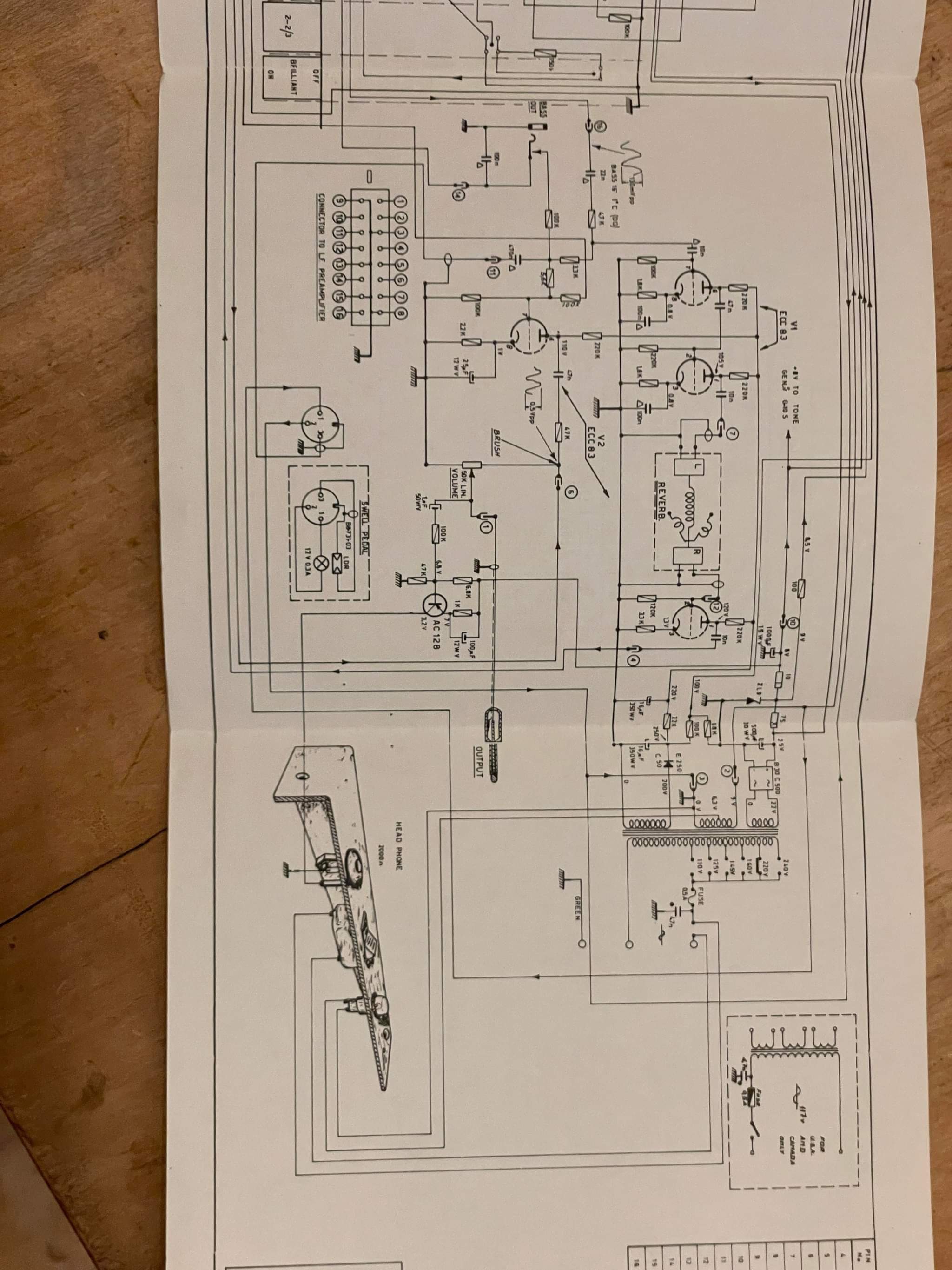

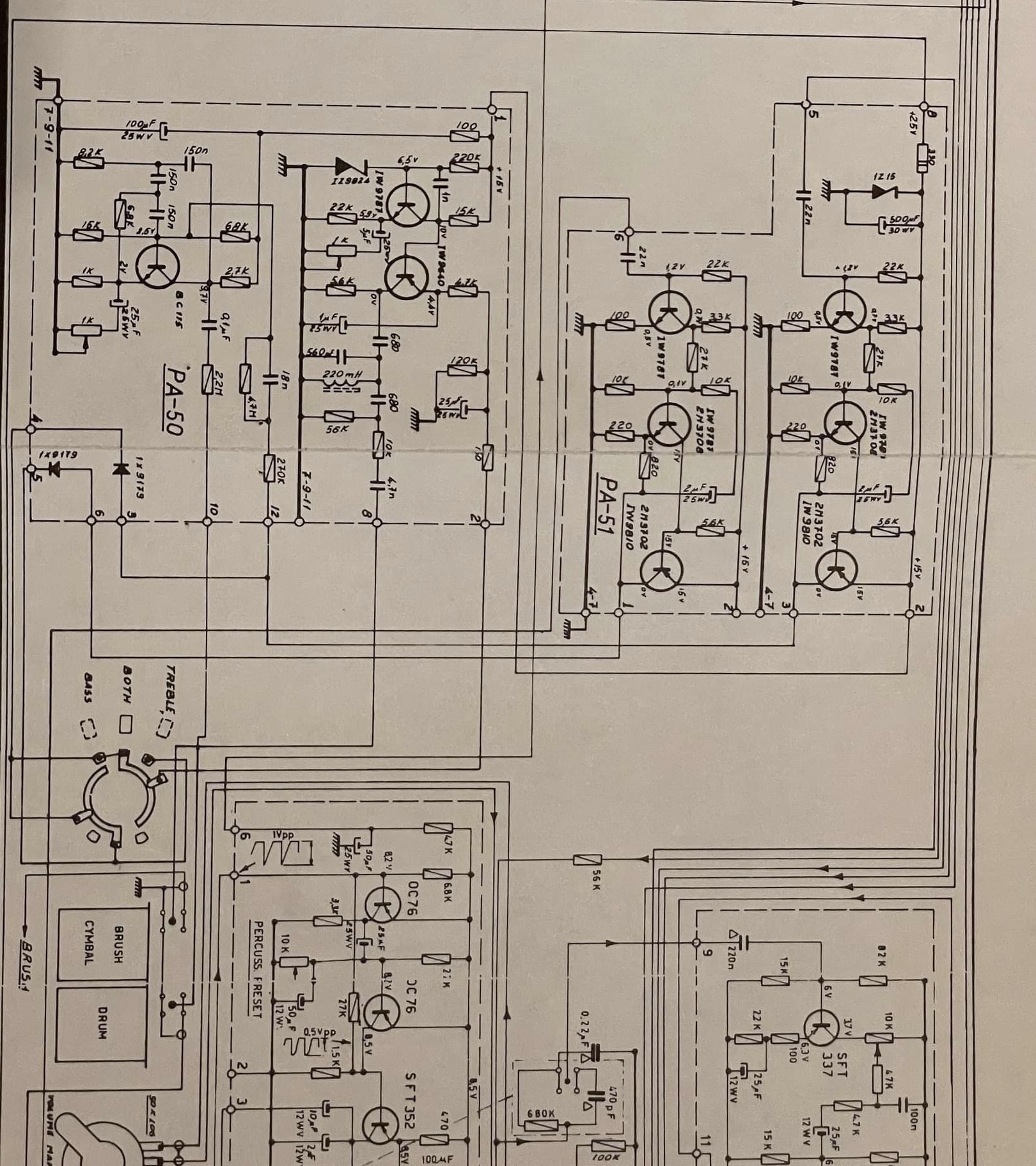

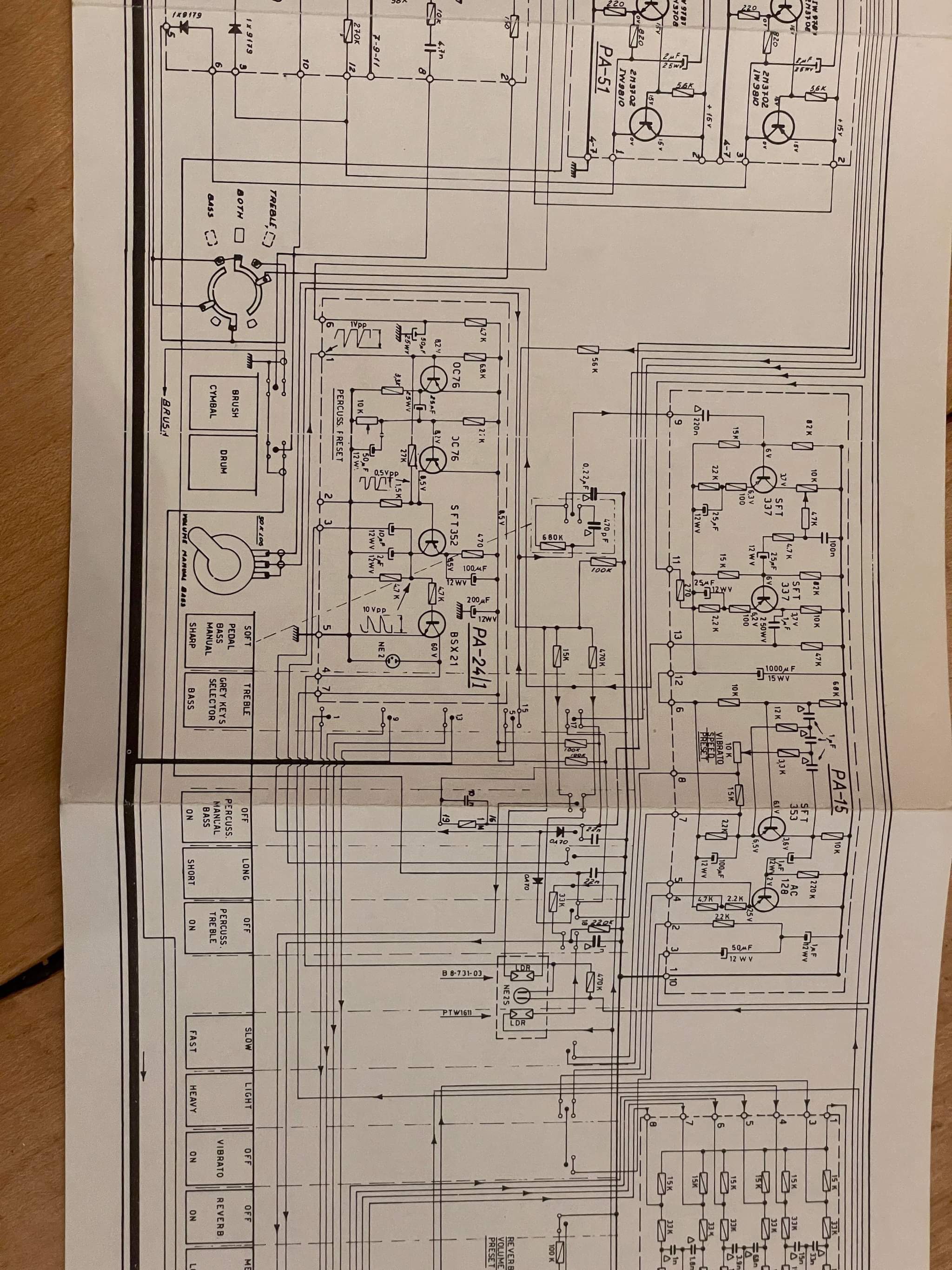

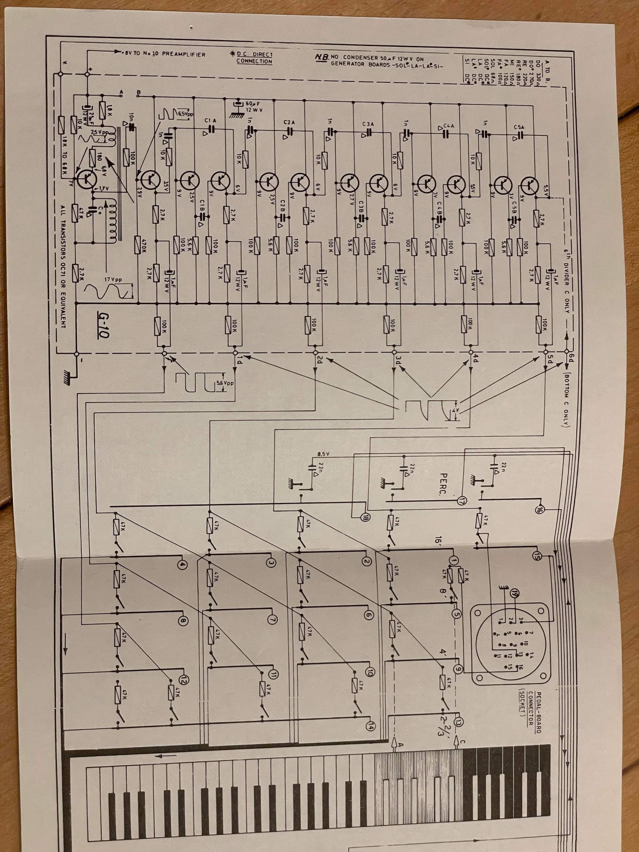

Si ho visto il tuo schema un po’ di fretta…una sola valvola..
È che ho poco tempo perché sto sistemando l’organo..la funzione treble percussion, funziona ma si sente molto bassa.

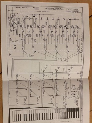

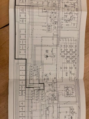

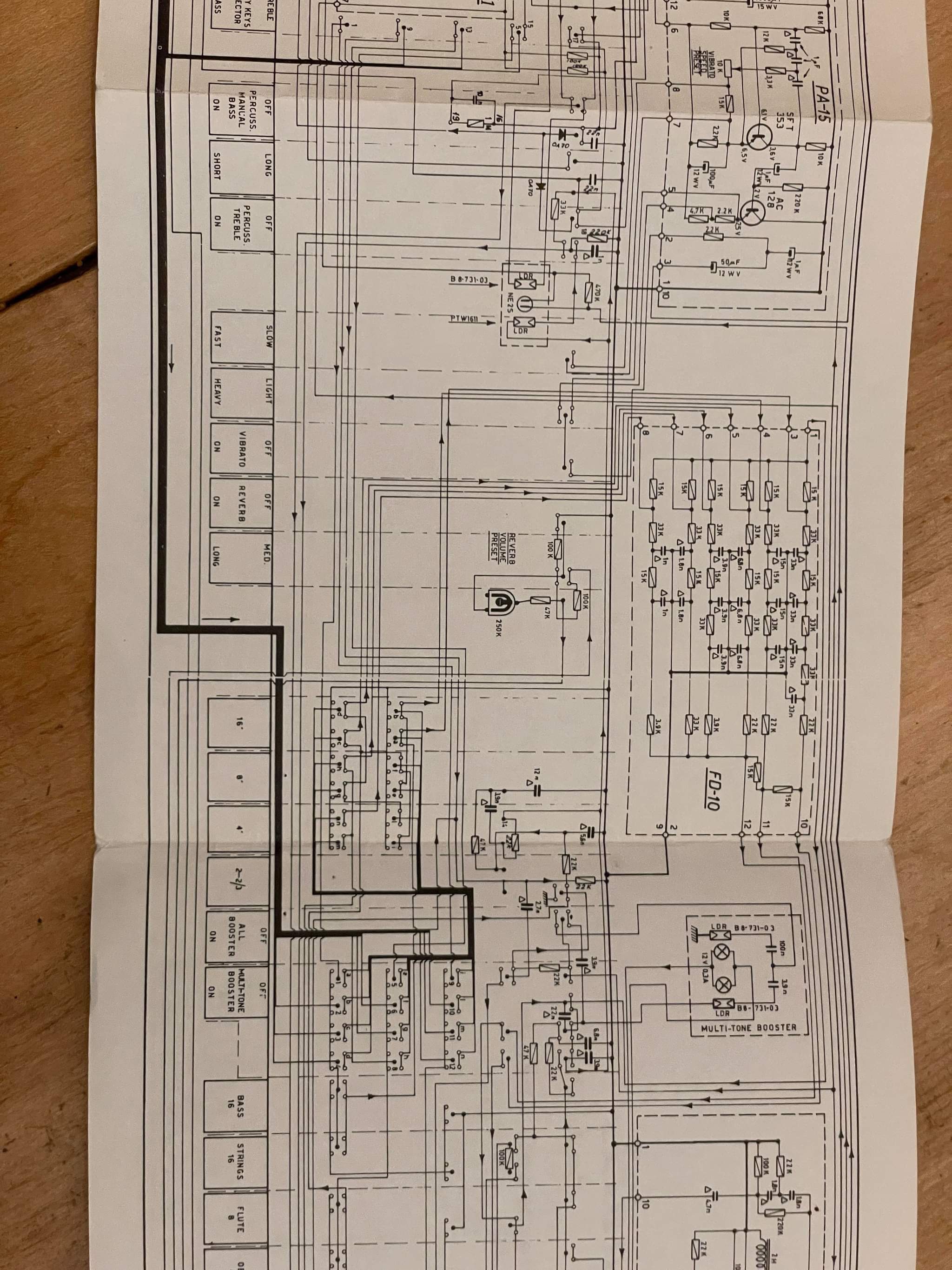

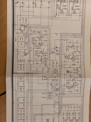

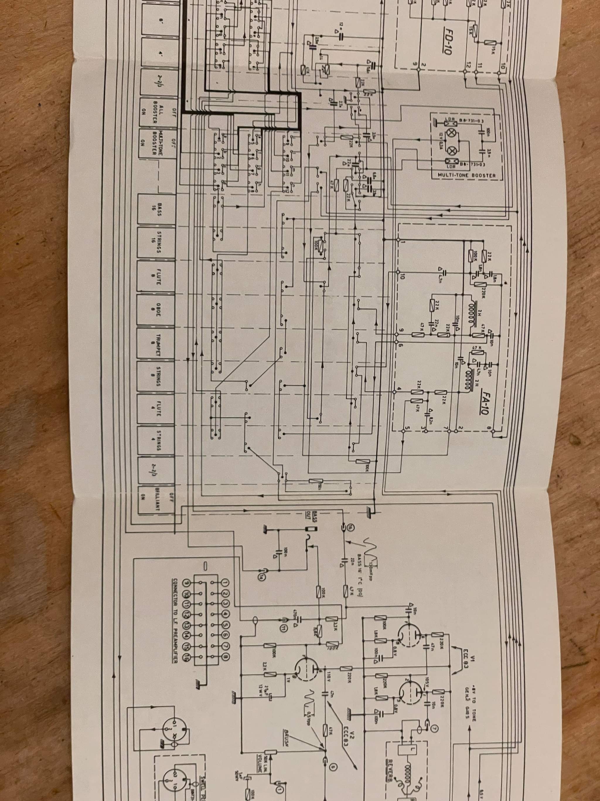

Ti allego le foto dello schema dell’organo.

Re: Amplificatore valvolare Farfisa
Il circuito con l'interruttore del riverbero del Foyer dovrebbe essere quello che ho bordato in rosso, solo che non ci capisco molto con tutti quegli switch disegnati in modo strano per me
In pratica quello che vedo è che il tremolo è collegato al pattino di un potenziometro tramite un condensatore che sta in serie, un pin del potenziometro va a massa e, forse, con quel coso che sembra uno switch lo si mette a massa bypassando cap e pot, FORSE
