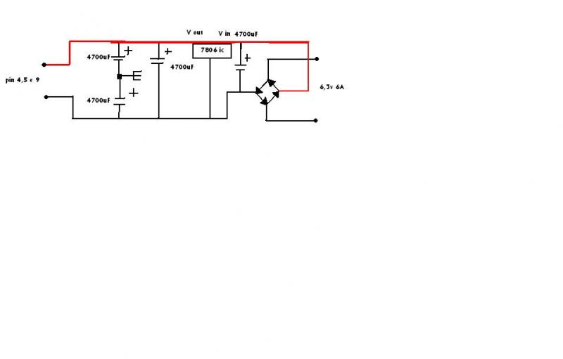

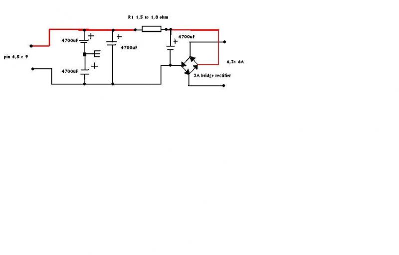

puoi postare lo schema del circuito che hai usato per rettificare la corrente delle v di pre?
Re: Tutorial Clone SLO per Massy
è lo stesso che hai messo tu nella tua tana, quello senza regolatore
ovviamente neanche ti chiedo come hai misurato questa tensione...cioè, hai attaccato un carico(leggi valvole di pre) all'uscita del circuito? in caso affermativo ricontrolla bene il tutto perchè è MOLTO strano che al crescere del valore della resistenza il voltaggio AUMENTI...dovrebbe essere il contrario...
no, l'ho misurata senza nessuna valvola attaccata.
Ma potrei mettere anche una lampada da 6,3 v , per misurarla, o qualsiasi altra cosa che assorba?
Misurata con una valvola messa, 6,6 v con resistenza da 1,5 ohm.
Senza valvola : 8,4v con stessa res
Le resistenze sono da 1/2 watt possoo bastare per tutte 5 le valvole 12ax7?
Altrimenti se metto il 7806, che ne ho uno, mi esce 6,3 volt senza dover variare nessuna res?

dovresti misurarla con tutte le valvole, non solo con una...cmq ti consiglio di alimentare fino a V3 in DC...V4 e V5 non è necessario...se si mantiene ancora intorno ai 6.3-6.6volts sei a posto...non devono essere necessariamente 6.3 spaccati...

non è una questione di migliore o peggiore...visto che ormai hai cablato il tutto, prova se la tensione si mantiene su valori corretti con tutte e 5 le valvole di pre.
