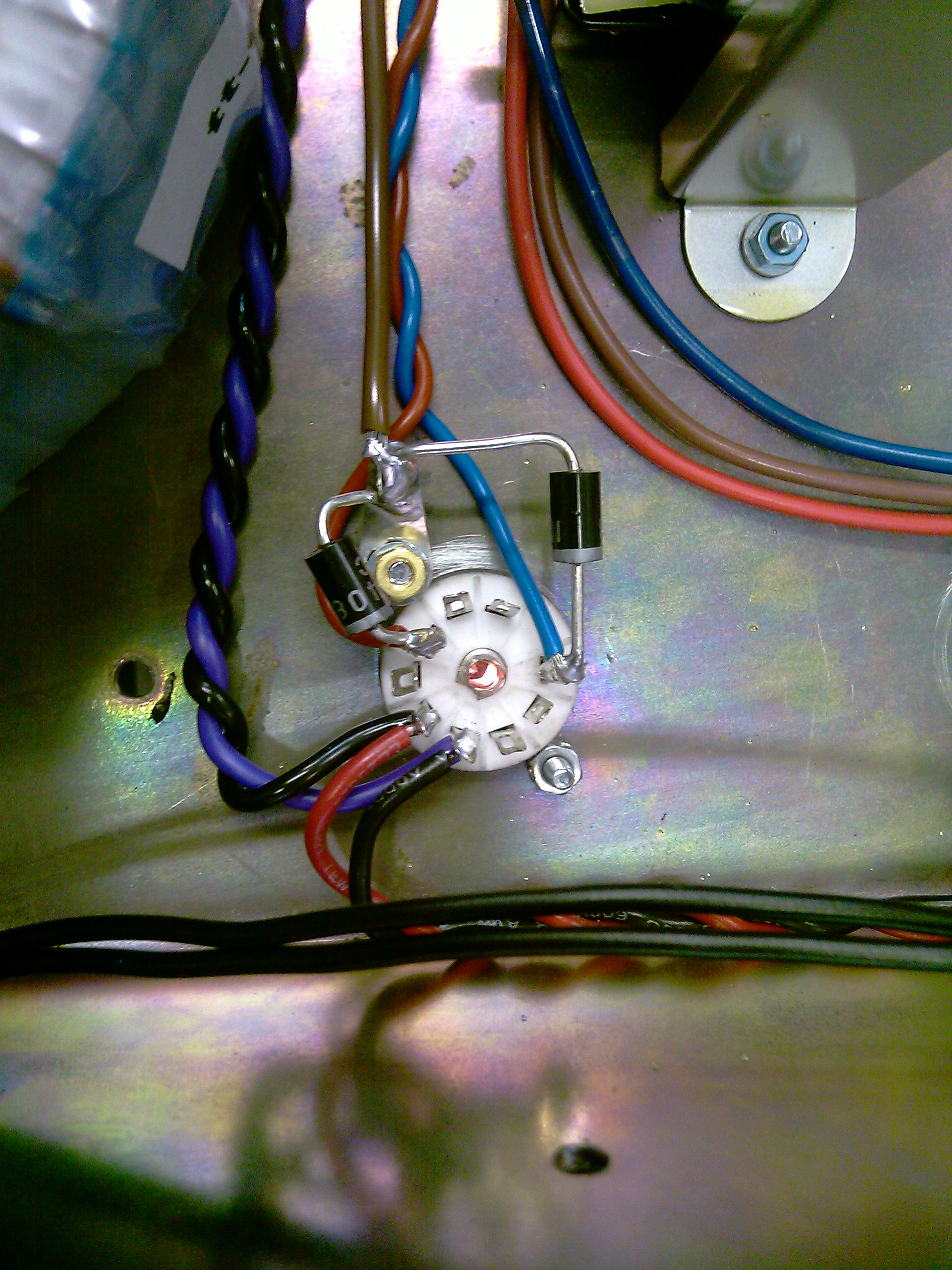

houston abbiamo un problema:
allora ho cablato la raddrizzatrice e i filmenti e ho fatto un primo test per vedere se il ponte ibrido funzionanasse... pare di no ma non escludo che la ez81 si sia rotta (ha fatto una strana cosa alla prima accensione si è acceso il filamento un attimo e poi spento poi l'ho messa su uno zoccolo differente e si è accesa poi rimessa al suo e tutto apposto tranne per....)
ho
300vac su pin7 pin9  (il secondario è 150-0-150 e il centrale non l'ho collegato a massa)
6,3 su pin4 pin5
154vdc su pin6  :what:  (contavo di averne più del doppio)
vi allego una foto

Non ho ben capito che schema hai fatto ma con la ez81 (e altre rettificatrici a doppio diodo) puoi fare solo la rettifica con la presa centrale...

Ah ok, visto lo schema! hai messo il condensatore di filtro? se non metti quello il multimetro viene ingannato dalla tensione pulsante e leggi di meno!

no il filtro non l'avevo messo ora provo, per quanto riguarda il centrale? lo devo mettere? perchè in caso mi tocca prendere alcuni provvedimenti....

No no! la rettifica che vedo in schema è a ponte, solo che mezzo ponte è a diodi e mezzo a valvola...

cmqe tutto ok ragazzi, grazie luix... effettivamente collegato il primo filtro leggo 400vdc spaccati (senza nessun carico)  :coppa:
evvaiiiii la prima incognita è risolta e il ponte ibrido è realtà  :cool1:
