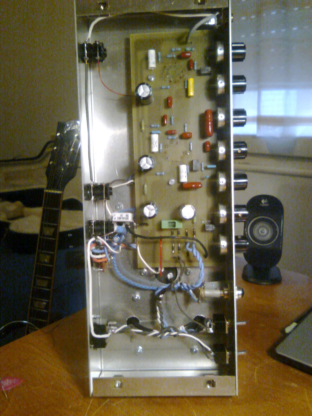

Messaggio da Leo » 27/03/2010, 15:33
No il choke l'ho tolto lasciando la 100R, ora c'è un solo 250uF, ho provato da 47uF sino a 220uF (4 cond, a due a due in serie per il voltaggio) e anche due da 250 in parallelo ma non cambia assolutamente niente (solo i bassi leggermente più definiti)
E' davvero molto strano, perchè c'è solo un leggero his normalissimo quando il gain è a palla (4 stadi con tutto quel gain mi è andata bene che non ci sia forte oscillazione) ma quando attacco la B+ si aggiunge un leggero hum...
Proverò a mettere il TU dopo la 100R e aggiungere 10nF in parallelo ai diodi, tanto poi avrò la KT88, feedback negativo e power scaling, quindi problemi di potenza non ce ne saranno!
La 220K a massa l'ho tolta!
ps. grazie!

Messaggio da luix » 27/03/2010, 15:37
registra l'hum, anche col cellulare va bene.... almeno si cerca di capire se è qualcosa tipo loop di massa o veramente ronzio da alimentazione...

Messaggio da Leo » 27/03/2010, 15:58
Si sono di Beppe, questo è il secondo SE che faccio e l'ho progettato come un PP, forse ho sbagliato qualcosa...
In allegato l'HUM, gain a zero, master a palla, dopo tolgo lo standby e sparisce!
Ho aumentato da 0 a 12db altrimenti non si sentiva niente, è davvero poco percettibile, però mi da fastidio :D (quello che si sente quando stacco lo standby è l'eco di qualcosa ma non centra con l'ampli, che rimane muto)

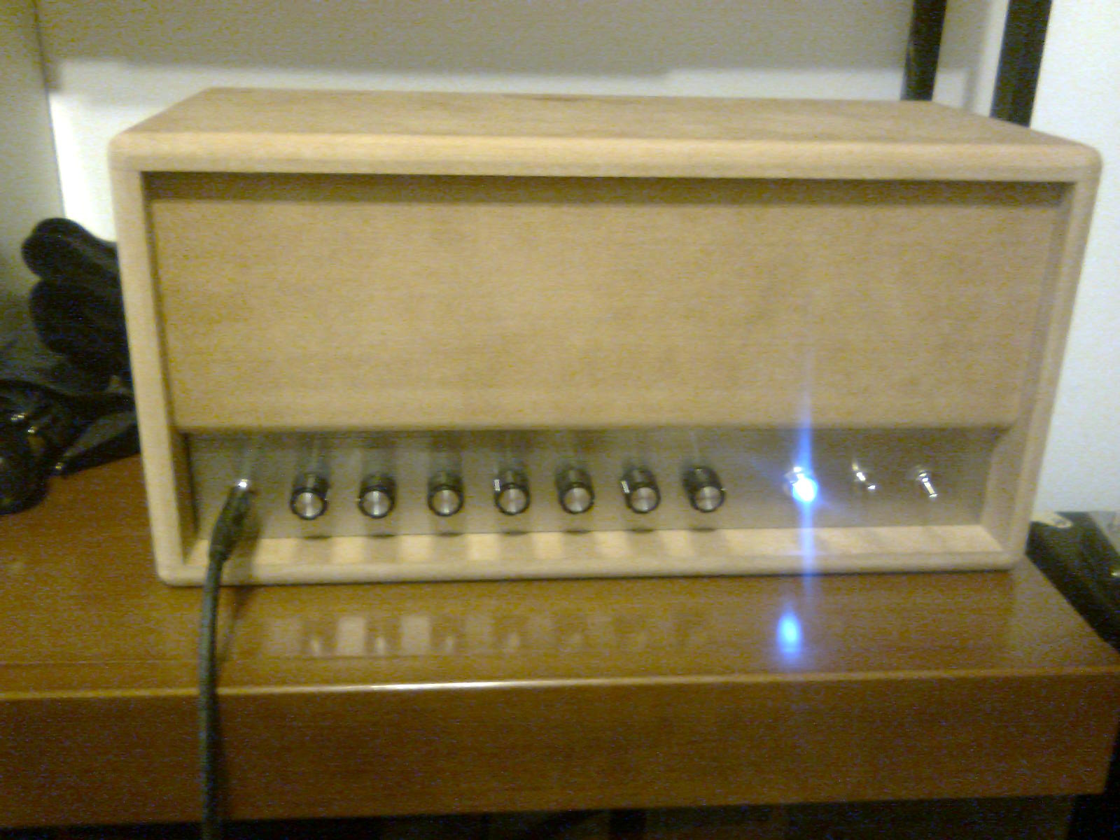

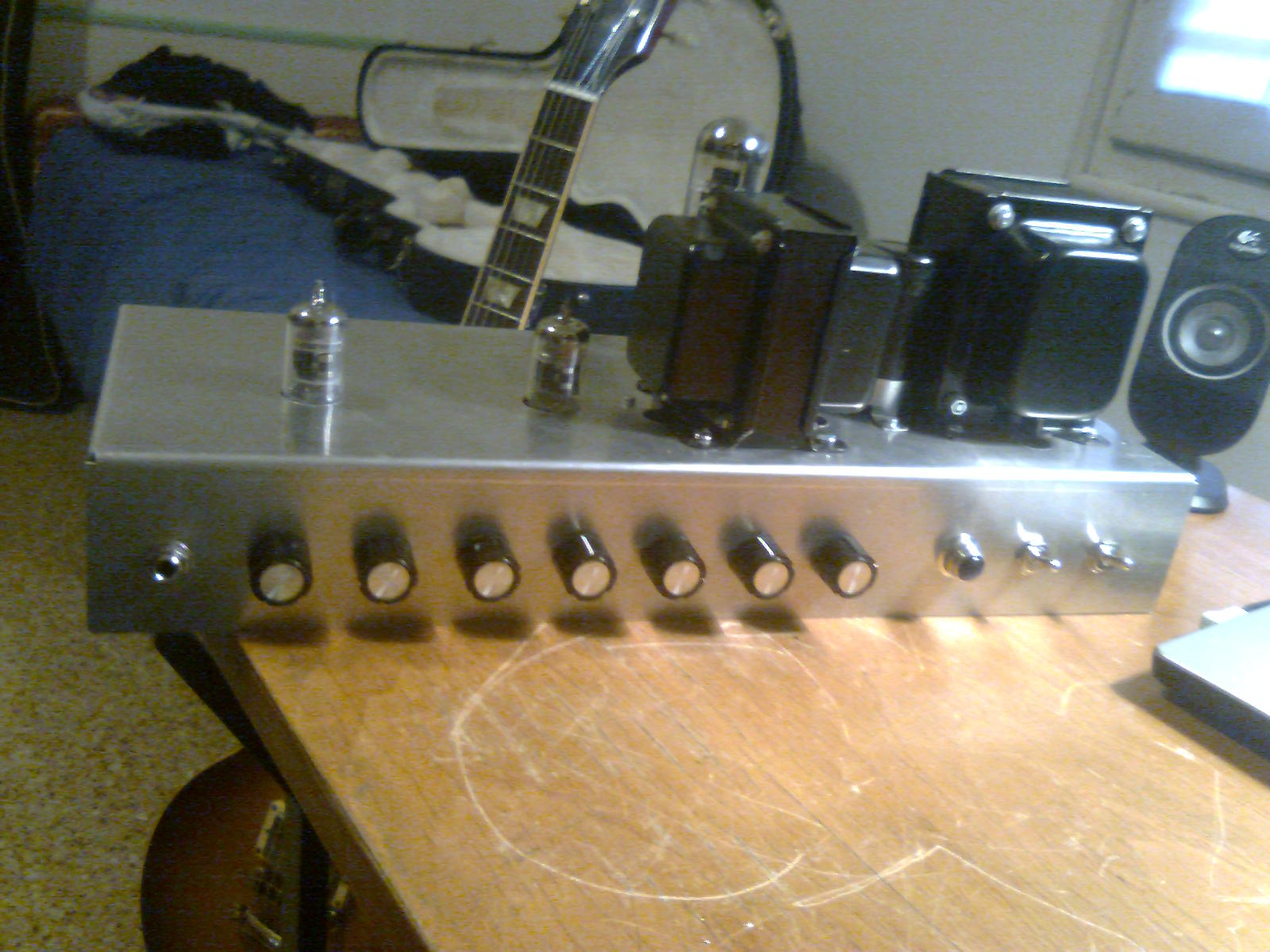

Leo
Messaggi: 827
Re:Nuovo ampli da 10W a due canali!!! FINITO, SAMPLE INSIDE
Messaggio da Leo » 27/03/2010, 18:44
Sample del pulito (ho aggiunto un 470p come bright cap sul gain del pulito rispetto allo schema)
Sembra crunch perchè l'ho registrato a volume troppo alto, ma in realtà è cristallino!
E foto dell'ampli quasi finito (manca da finire il cabinet e i pannelli frontale e posteriore dell'ampli)
