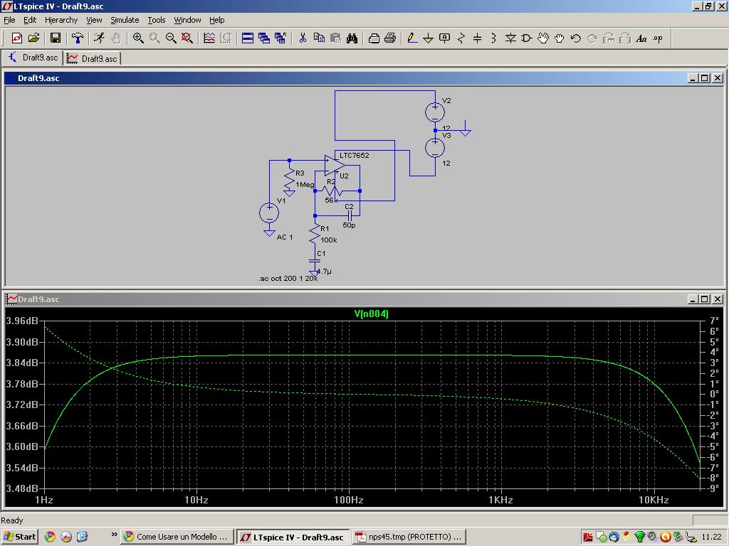

Cambia il guadagno in banda e le freq di taglio, se non consideriamo i passa alto di ingresso e uscita è un passabanda con guadagno fuori banda costante e unitario. Potete fare i conti, non sono difficili, se non ricordo male però si arriva ad una eq di secondo grado e l'unico modo per capire come è usare un programma di calcolo tipo matlab/octave oppure senza fare i conti ltspice.

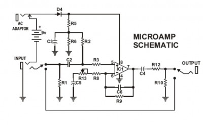

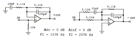

Analizza quel circuito confrontandolo con quelli che ho postato io.
Quali differenze noti? Quali analogie?

Per quanto ne so io, al variare di R13 cambia solo il guadagno
(c'è scritto pure sulla manopola :mart: )
che altro dovrebbe succedere?

Eccomi quà :ciao:
cominciamo col dire che:
C5=4.7uF il ns. C1 della formla
R8=2.7k+R13=500k il ns. R1 della formula
R9=56k il ns. R2 della formula
quindi con i 500k inseriti avremo:
Fz 0.067Hz Fp=0.67Hz A=20dB
quindi con i 500k disinseriti avremo:
Fz 12.54Hz Fp=13.14Hz A=0.4dB
praticamente lavora su tutte le frequenze della chitarra (è per questo che dicono che è trasparente??), col pot a 0 attenua il segnale, col pot a chiodo guadagna mucho!
Data l'ora, declino ogni responsabilità dall'aver cannato i calcoli :face_green:
:salu:
Jack!

Comunque nel dire che lo si può considerare un passa banda non avevo torto. Se analizzate il comportamento dell'op amp per le alte e le basse frequenze vi accorgerete che in queste aree il guadagno scende a 1.
Impostazione del potenziometro che evidenza l'effetto passa banda
Re: Filtri Shelving.. li abbiamo sotto al naso senza vederli
Messaggio da robi » 20/08/2010, 13:01
Bravo jackson, ma non hai tenuto conto di C6!
Vicus, mi fa piacere tu abbia trovato il tempo!
il mio "ti droghi spesso" era dovuto ai tuoi:
- ci vuole matlab per fare questi calcoli (li fai a mente)
- il guadagno è sempre 1 (dipende dalla configurazione)
In 1/5 del tempo avresti ottenuto dati più precisi usando una calcolatrice,
semplicemente valutando la sovrapposizione degli effetti.
Bravo Vicus che hai partorito un ottimo grafico, che può tornare utile per le fasi successive dell'analisi del pedalino..
andiamo al contrario: C4 R12 R10 cosa sono? Come si comportano? (poi lo sovrapporremo al grafico precedente di Vicus)

robi ha scritto:Bravo jackson, ma non hai tenuto conto di C6!
Si era detto che C6 nei calcoli non centrava, anche se una sua funzione ce l'avrà sicuramente! ma io la ignoro :hummm_1: non me l'hai ancora spiegata Robi :face_green:
C4=15uF
R10=10k
R12=470
guardando su vikipedia, direi che i nostri 3 componenti fanno un filtro
passa-alto :hummm_1:
R10 non "fissa" all'incirca l'impedenza di uscita del ns. microamp ??
:salu:
Jack!

Messaggio da robi » 20/08/2010, 15:49
Nei calcoli per le due frequenze inferiori del filtro C6 non ha peso, ma ha peso nelle due frequenze superiori.
Quel condensatore c'è anche nei pedalini tipo TS9, in parallelo ai diodi, e serve proprio a smorzare le armoniche superiori,
in modo che il suono sembri più valvolare.
I fuzz ad esempio solitamente tengono tutte le armoniche che escono senza tosarle, ecco anche perchè solitamente è preferito il germanio che suona più "morbido".
Tornando a noi, jackson, fai gli stessi calcoli con C1 = C6 e vedi quando tosa in alto.
Guarda anche la sua variazione al variare del pot. Cosa cambia rispetto a prima?
Per C4 R10 ed R12 hai ragione, è un semplice passa alto con taglio ad 1Hz con partitore in uscita.
Esatto che R1 ed R10 stabiliscono le impedenze diingresso ed uscita.
..e C2 oltre a disaccoppiare l'ingresso in DC cosa fa con R2 R5 R6 e C3?
now la sparo bella grossa, ocio al botto..... :lol1:
R2, R5, R6 e C3 sommano al nostro segnale in ingresso una tensione pari a metà di quella di alimentazione (4,5V in questo caso) per compensare il fatto che l'operazionale non è alimentato con tensione duale! R5 e R6 fanno da partitore, ed essendo di uguale valore su entrambe avremo 4,5V. C3 ci aiuta a tenerla costante, e R2 la somma al segnale in arrivo. il suo valore elevato è per minimizzare la caduta di tensione ai suoi capi.
:salu:
Jack!
P.S. grazie della nomina, ma non so se sarò all'altezza :face_green:
Messaggio da robi » 21/08/2010, 11:07
Per la nostra formula, quali sono da considerare R1 e quali R2?
Hai analizzato C2&C in continua, ma il segnale cosa fa?
