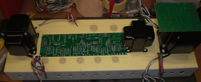

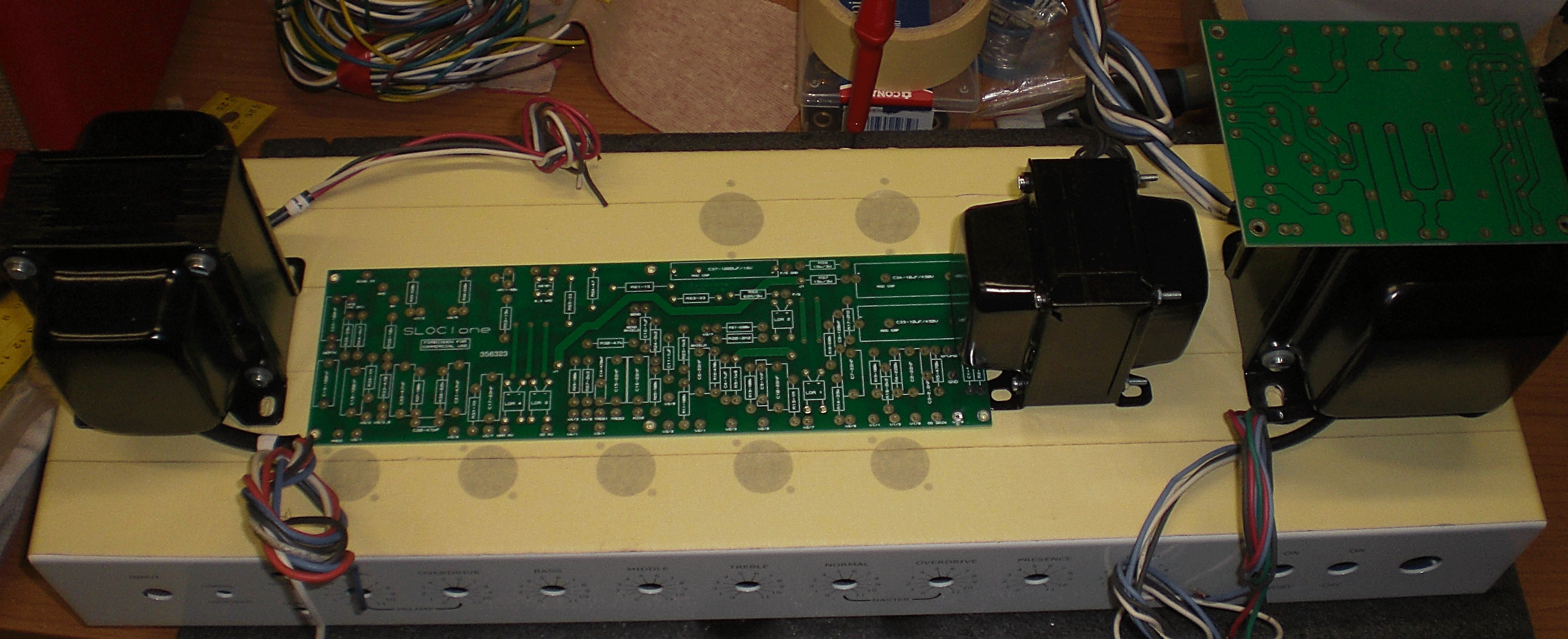

mi sono arrivati i trasformatori , unica cosa che mi è arrivato l'induttanza senza calotta...io la volevo mettere fuori per lasciare un po' più di spazio dentro lo chassis !!! visto che devo mettere due pre un send e return ed un cambio canali in turret board così per tutti i puristi sarà un poitn to point :) ... é indifferente dove lo metto lo choke ? ad esempio in un angolo dello chassis sotto al trasformatore di alimentazione ? Negli altri ampli l'ho sempre messo fuori e sfasato di 90° rispetto al TA .... ho preso uno cassis dello SLO a due canali , i condensatori 50+50 ho intenzione di metterli fuori vicino al TA in stile marshall fissato con le sue fascette così inizio a guadagnare un po di spazio ...ma sto choke mi iniza a far venire qualche dubbio non vorrei metterlo in una posizione dove possa creare interferenze o ronzii vari .... secondo voi ? Ho ancora un po di tempo perché non mi è ancora arrivato l'ordine da banzai ... mi ostino a perdere tutto li ma ogni volta ha dei tempi lunghissimi !!!!
Re: Costruire Amplificatori personalizzati
mettilo fuori ed a 90gradi rispetto al TA. Fai in modo che TA e soprattutto induttore siano lontani dai primi stadi del preamp. (se hai a sinistra l'input metti a sinistra l'OT o viceversa). Se Non ha la calotta... qual'è il problema?
i cap di filtro, se li vuoi fuori, mettili lontani dalle valvole finali che scaldano parecchio li danneggerebbero. L'hiwatt inserisce un lamierino di mettallo tra cap e valvole finali per proteggerli proprio dalle alte temperature.

Tucos il discorso era solo estetico perché volevo fare il frontale dove si vede l'interno dell'almpli e lo choke senza calotta è brutto
fa niente lo metterò come sempre e farò un pannello ceco davanti....inventerò qualcosa quello è il minimo ... invece i cap avevo intenzione di metterli molto vicini al TA non dovrebbe scaldare esageratamente .... allego una foto di come ho impostato la Slo 50 per capirci meglio , lo chassis è lo stesso ma a due canali , TU TA e li metterei nella stessa posizione e lo choke lo metterei leggermente più indietro verso il bordo posteriore in modo da guadagnare lo spazio per i 3 condensatori forse uno resterà un po' vicino alle valvole di pre ma dovrebbero starci hanno un diametro di 35mm tanto se li metto un po più vicini non dovrebbero dare fastidio a nulla ...
