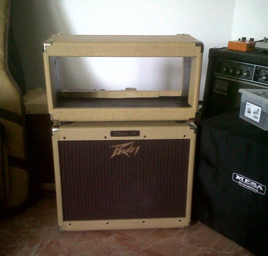

penso sia resistente, perchè "montata" su tela...quindi dovrebbe tenere..io proverei con quella......22 euro e oltre al metro su tubetown non credo proprio di spenderli.....e poi questa, essendo alta 1m e mezzo, mi basterebbe prendere una quarantina di centimentri => 3 euro... :mang:

visto che ormai stiamo parlando della head cabinet...volevo chiedervi, ma che tipo di incastro bisogna fare per rendere il cabinet solida?? mi spiego...sollevandola dalla maniglia, non dovrebbe staccarsi tutto?? ho visto i metodi per le cabinet delle casse, con incastro a -non so come chiamarlo- zig zag..a scalini...in pratica, così --_--_--_--_--_-- ma in questo modo dovrebbe comunque staccarsi, no?
Messaggi: 9858
Re: dr.z maz 18 - cerco schemi (e consigli!!)
Messaggio da Kagliostro » 27/09/2012, 23:52
Intendi l'incastro a pettine ?
tieni presente che, in ogni caso, aumenta considerevolmente la superficie di contatto della colla
comunque anche con metodi meno raffinati si possono ottenere risultati efficienti
tipo accostare le tavole ed in corrispondenza della giunzione, all'interno, sull'angolo inserire un pezzetto di legno (quadrato) che può essere semplicemente incollato o incollato ed avvitato, in questo caso alcune viti impegnano quella che è la parete, altre quello che è il fondo o il top (a seconda che siano nell'angolo basso o alto del case)

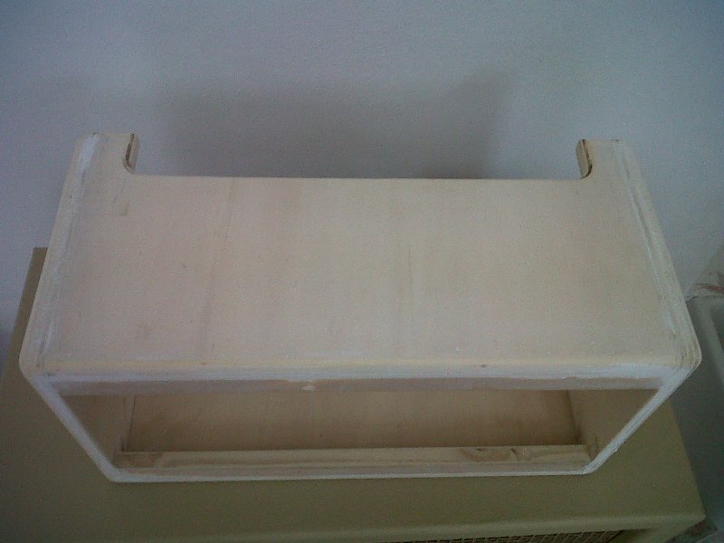

Se stiamo parlano della HeadCab, quindi per la sola testata, non serve arrivare a tanto.
Colla e rinforzi interni. Anche le Plexi da 100 Watt sono fatte così.

Io per l'HeadCab non ho mai utilizzato gli incastri a pettine.
Ultimamente sto terminando un HeadCab in Padouk (in questa foto non e' ancora verniciato ma e' solo il turapori) da non rivestire ma verniciare naturale, e ho incollato le tavole a 45° con delle "spine" (anime, chiamatele come volete) interne di rinforzo alla colla.
E' anche bello da vedere, a me piace molto piu' che l'incastro a pettine.

Qui solo colla e chiodini.
Dopo
Prima
