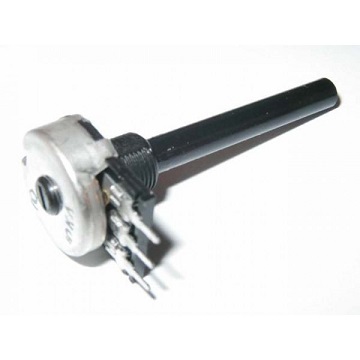

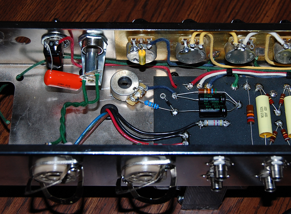

Lo schema che seguo, Ceriatone, prevede il pot per il controllo del BIAS. Ho notato che ques'ultimo è montato sullo chassis con l'alberino che fuoriesce dal lato dove sono montati i trafo. Ma in questo modo non è accessibile.
Ci vorrebbe un pot che abbia la possibilità di essere regolato anche attraverso un cacciavite dalla parte posteriore.
Tipo questo in foto. Sapete dove posso trovarlo? O mi date una soluzione alternativa.

Ci vorrebbe il bias pot fender che però lo fanno solo da 10k.. usa un trimmer da 25k fori il retro così da poter incollare il trimmer col l'accesso alla vite di fronte al foro sullo chassis io ho fatto così per il clone SLO
felix
Messaggi: 468
Iscritto il: 18/06/2007, 9:31
Località: Torino
Re: Costruzione primo ampli - Bassman 5F6A
Messaggio da felix » 13/10/2013, 10:15
Ciao, prova con i potenziometri al carbone Radiohm... quelli con l'alberino in plastica che trovi comunemente nei negozi di elettronica ;)
Non sono degli Alpha, ma per l'uso vanno più che bene :face_green:

Poteziometro per il bias trovato da 22k anzichè 25K. Va bene lo stesso?
dave73
Messaggi: 240
Messaggio da dave73 » 17/10/2013, 20:31
yes
