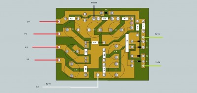

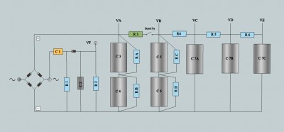

Quello non è un ponte, semmai una rettifica Full Wave
hai messo a due a due i diodi in parallelo il che presuppone l'uso di un TA con CT collegato a massa e ne uscirebbe, appunto, una retifica Full Wave
Quello che comunque non va è che i diodi non è bene metterli in parallelo, per questioni di ripartizione della corrente, uno si potrebbe accollare tutta la corrente e bruciarsi
se si necessita di maggior corrente, si devono usare diodi più grossi
ad esempio 1N5408 al posto degli 1N4007
Se posso darti un consiglio, quando disegni uno schema o un layout indica sempre, oltre al numero di riferimento del componente (tipo R14) anche il suo valore, evitando tabelle separate, come invece si vede in qualche caso
eventualmente i numeri di riferimento dei componenti si possono anche omettere (se si vuole), ma uno schema con i valori direttamente sui componenti è molto più comodo da leggere

Un tantinello diverso che non nella Turret Board
Re: Trasformatori per G40V
Scusa K ho capito da solo cosa sbagliavo, e' cosi' semplicemente stupido come errore che non so nemmeno come ho fatto a non accorgermi...
Riposto per correttezza il layout corretto nel caso qualcuno abbia visto il precedente.

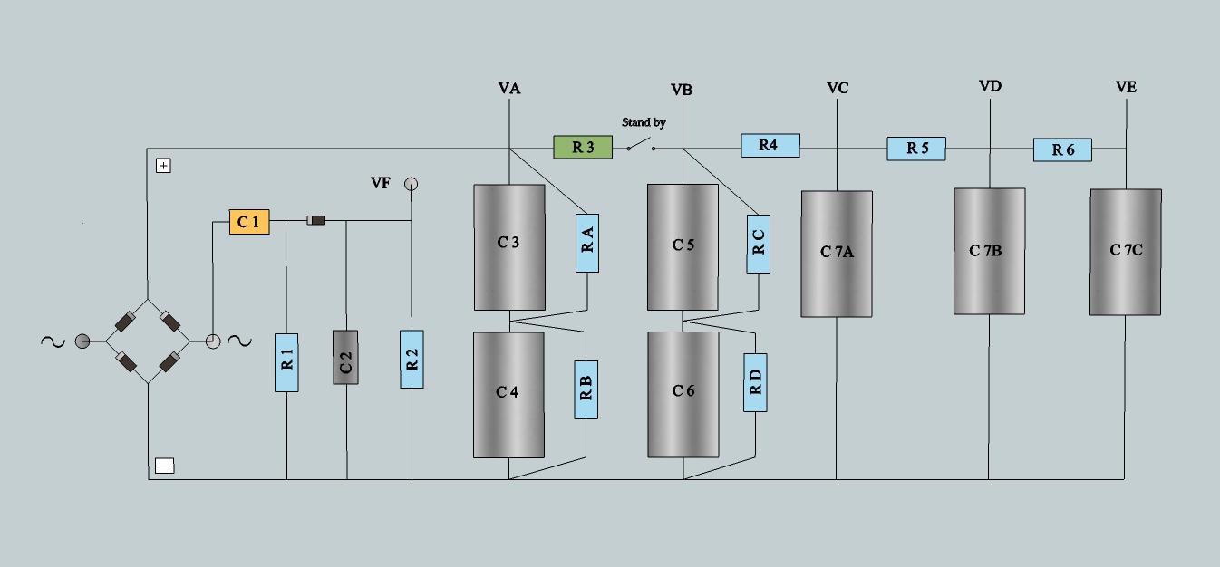

Adesso è un'altra cosa
Pensandoci, lo standby in quella posizione mi lascia un po' perplesso
in patica continui ad alimentare le placche delle finali
ma non le griglie delle stesse e tutto il resto dell'ampli
è una soluzione che hai visto da qualche parte ?
Sarebbe più canonico spostare lo switch tra l'uscita del ponte e C3
(seguito da un diodo per limitare i problemi di arching)
o magari calcolandoti una resistenza da mettere in parallelo
per non avere "botte" di corrente richiamate dagli elettrolitici alla chiusura del contatto
oppure potresti evitare lo standby ed usare un mute
scollegando da massa i catodi delle finali o scollegando con un DPDT switch
le griglie delle finali dal segnale e mandandole a massa
o ancora mettere uno switch (o un DPDT e sempre con la resistenza in parallelo) tra il TA ed il ponte
La posizione dello switch l'ho copiata dallo schema del G60VRH ma aveva lasciato perplesso anche me, mi ero ripromesso di documentarmi quindi grazie del link. mo' me lo guardo.
In realta' non e' nemmeno previsto quindi sarebbe una cosa in piu' (non necessaria).

E' vero, non ci avevo fatto caso, un po' strana come posizione, ma magari funziona ed ha un suo motivo per essere così
Bah, dopo aver visto la pagina del link (che avevo gia' letto) penso sia inutile che io mi complichi la vita inutilmente, grazie delle info Kkagliostro ha scritto:E' vero, non ci avevo fatto caso, un po' strana come posizione, ma magari funziona ed ha un suo motivo per essere così

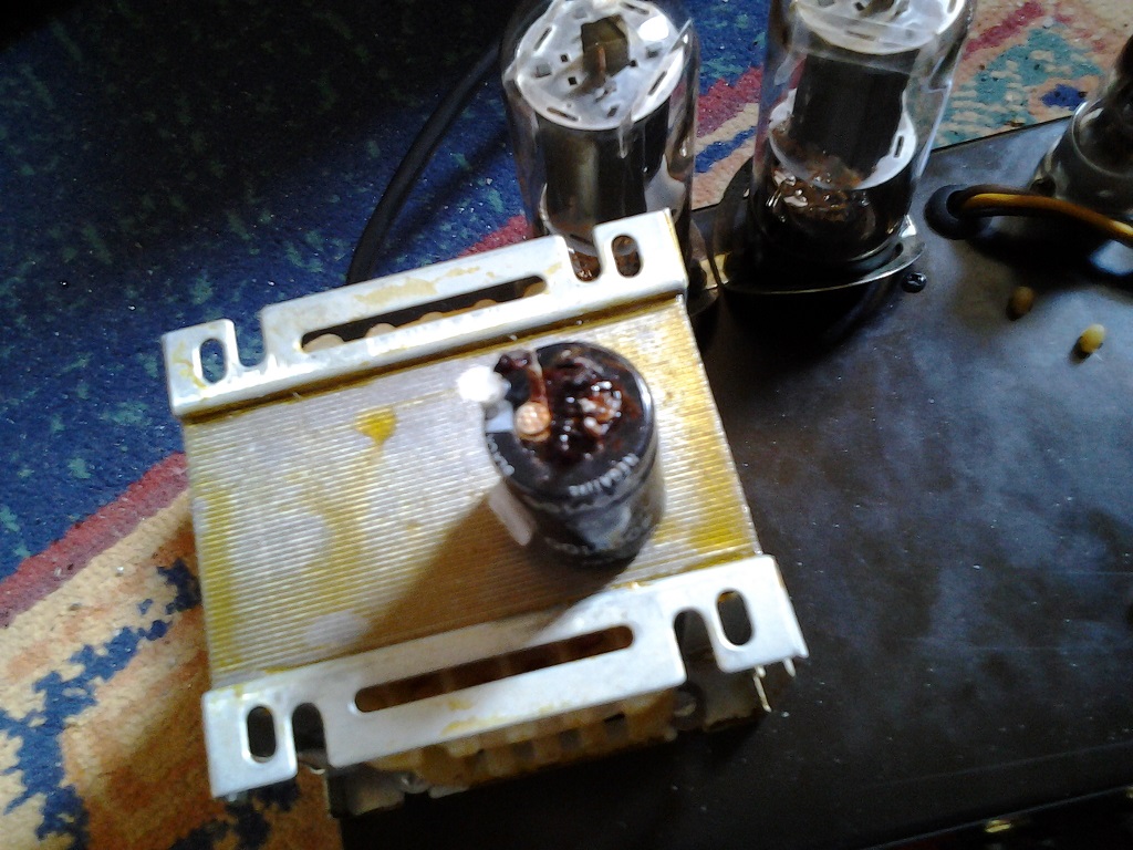

Ciao K,
giusto per "dovere di cronaca": mi sono arrivati i componenti tra cui l'elettrolitico di cui si parlava che ho provveduto a sostituire; come avevamo detto ho anche "invertito" i fili del trasformatore ed eliminato la resistenza R1, bene tutto funziona perfettamente
(a parte il fatto che prima distorceva meglio...
), anche il riordino dei fili all'interno dello chassis non ha comportato problemi di hum quindi tutto ok!
Ho anche sostituito il condensatore ceramico C12 con un 680pF per eliminare un po' di medie che erano veramente esagerate e l'esito e' stato positivo.
Leggo molto spesso della preoccupazione di attorcigliare i fili per i filamenti che per loro natura dovrebbero generare ronzii ma nel mio ampli non sono affatto attorcigliati anzi.. per certi versi il passaggio dei fili in generale e' abbastanza "volante", non e' strano che non ci sia alcun tipo di ronzio o di hum? Cioe', e' una fortuna ma appare quantomeno singolare, o no?
OK, buona giornata a tutti, posto la foto dell'elettrolitico che malgrado il suo stato funzionava ancora, ciao!

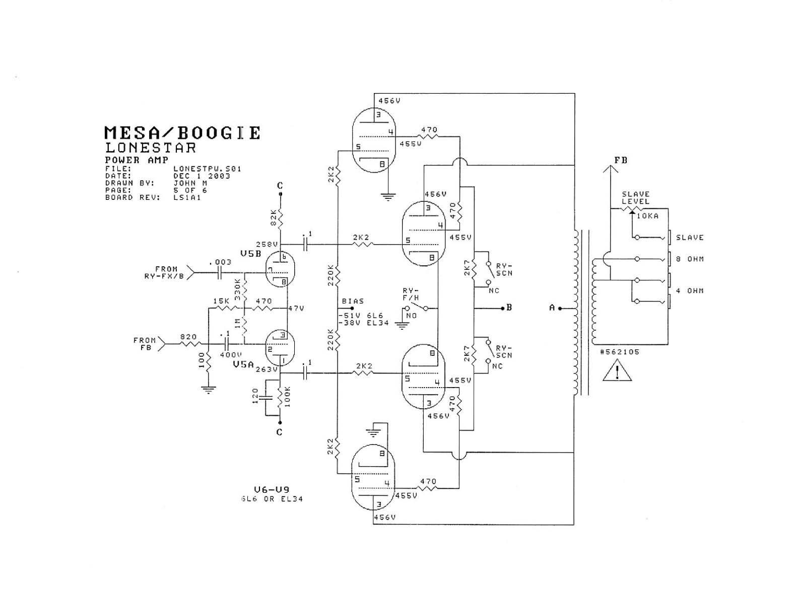

- Messaggi: 9930
il fatto che distorcesse prima lo potresti ripristinare con un VVR
abassando l'anodica solo sul finale
una prova potresti farla aumentando le due resistenze che vanno alle griglie delle finali
quelle da 470R, la Mesa in un suo modello aggiunge in serie un'altra resistenza e inserisce e disinserisce il loro effetto con uno switch in parallelo per ognuna delle due resistenze aggiunte
in tal modo a switch chiuso resta solo la res da 470R a switch aperto ai 470R si somma il valore della res aggiunta
potresti provare con un 2.2k per partire e poi magari provare anche con altri valori per vedere se ne trovi uno che ti soddisfi come effetto sul suono
Per i fili dell'alimentazione filamenti ........... beh, vuol dire che il layout è fatto bene nonostante apparentemente si potrebbe migliorarlo
