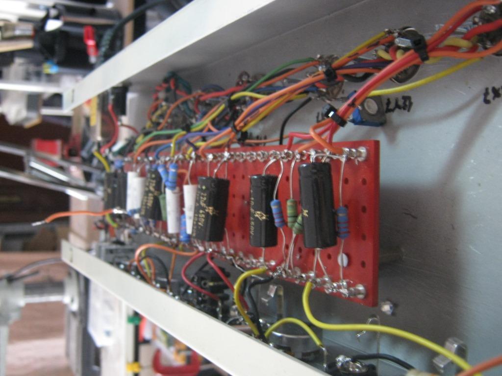

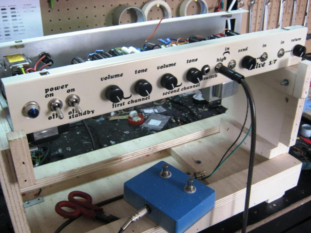

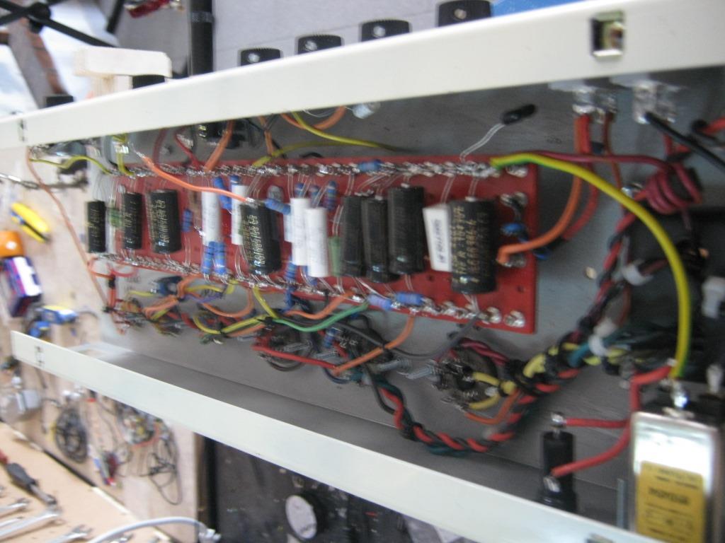

ciao a tutti ragazzi
ho finito di assemblare il 5E3 secondo le mie esigenze e con le mod che vi avevo parlato precedentemente.
l'ampli si accende ma da entrambi i canali c'è solo ronzio ed hum. 0 suono. eccovi alcune foto. è un po disordinato, ma quando funzionerà almeno per benino gli darò una sistemata
Post Accorpato

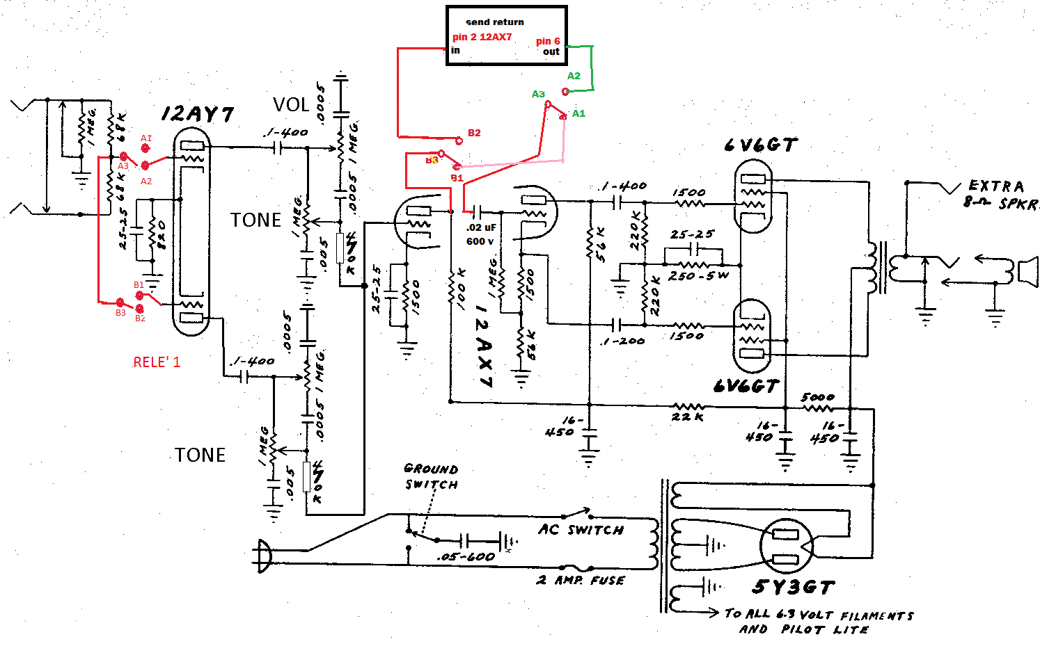

ecco lo schema utilizzato.
credo che l'impostazione dei comandi del doppio tono non vadano bene. bisogna rivederli.
il send return non l'ho collegato ancora e non vi so dire.
per scrupolosità, ho tolto tutte le mod oggi ed ho ricomposto un 5E3 classico. funziona, ma c'è parecchio ronzio ed un hum da brivido. sintomo di cavi non schermati sul segnale e e di qualche cavo magari saldato male. il suono c'è ma le medio basse sono zanzarose parecchio.

- Messaggi: 777
Re: FENDER TWEED O PRINCETOWN??
il 5e3 si può fare bene senza alcun cavo schermato.hey jude ha scritto:ciao a tutti ragazzi![]()
Post Accorpato
il suo suono è tutto fuorchè zanzaroso,un bel fuzzone ripieno,combinazione dell'overdrive del pre,della PI e delle finali.
Infatti mi riesce difficile pensare a un fx loop che possa funzionare bene qui,vista l'ampiezza dei segnali già a 2 di volume.
Intendo dire che un fx loop serve quando si prepara il distorto sul pre e lo si manda effettato sul finale clean o quasi,altrimenti tanto vale andare direttamente in input con tutto.
Oppure si deriva un line out e lo si manda agli fx in u altro ampli clean.

- Messaggi: 9949
Mi sono accorto solo adesso di un particolare sullo schema che hai usato
Connessi in quel modo gli input funzionano o uno o l'altro, e mai con gli input in parallelo
ora, non so se usare uno in alternativa all'altro sia una scelta voluta o una svista nel disegnare lo schema
se è una scelta voluta, devi tener presente che la griglia della valvola scollegata dall'input è meglio collegarla a massa
i mix resistor abbassali, portali dai 470k segnati a 220k

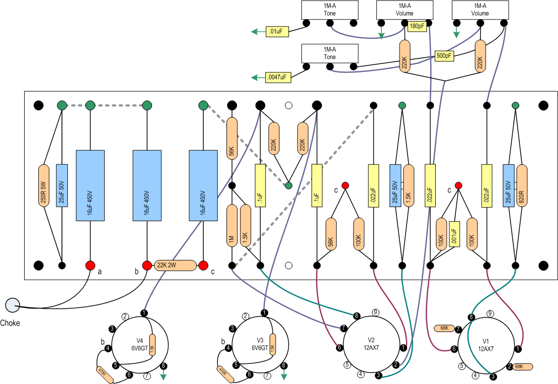

Questo layout, che mi hai linkato
con la mod per il doppio controllo toni a me sembra corretto

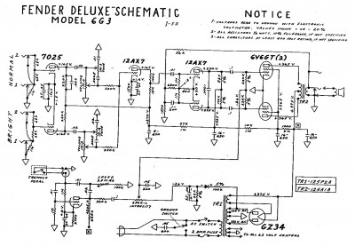

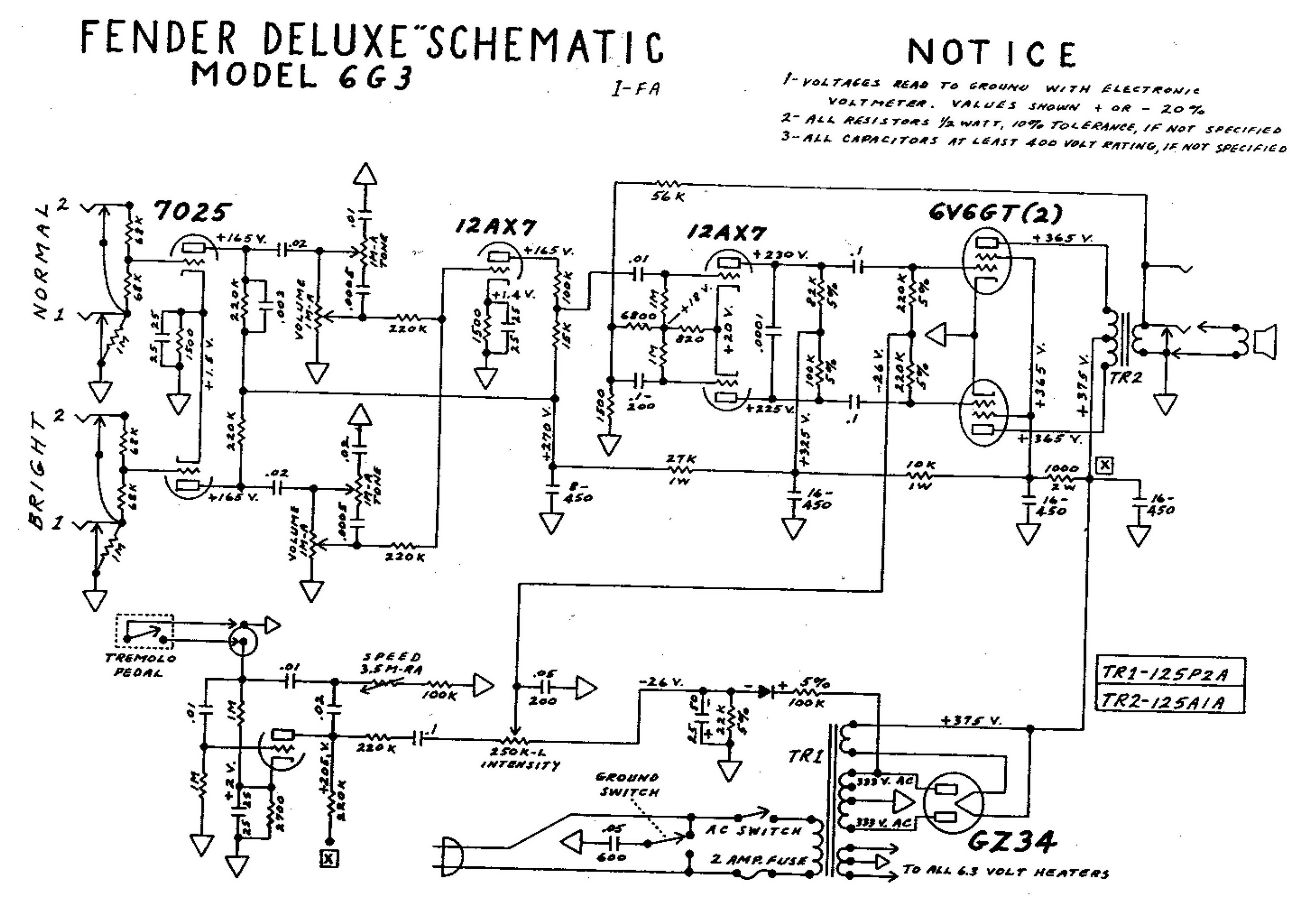

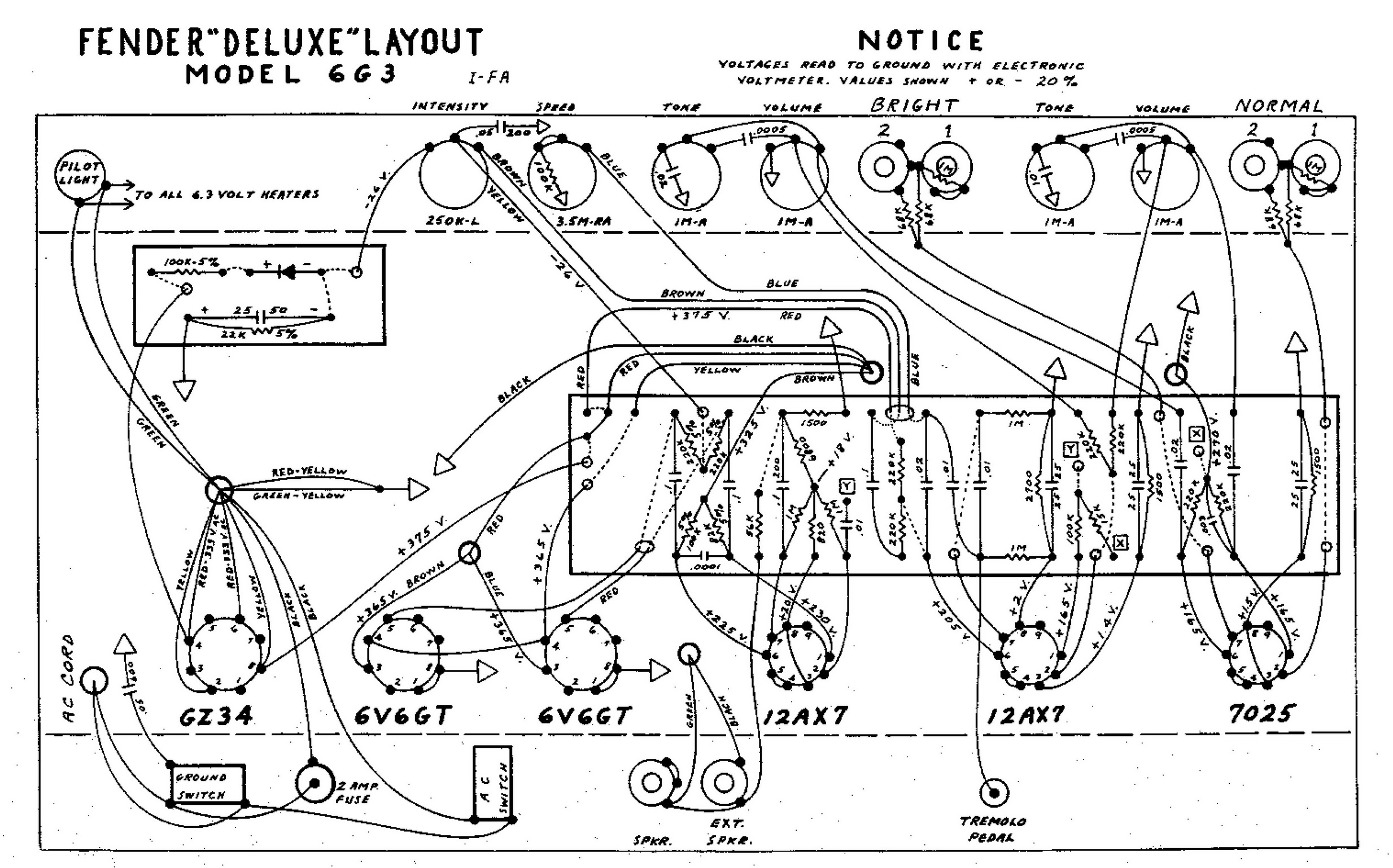

- Messaggi: 9949
Ci siamo sbattuti per pensare come fare ..............
bastava ricordarsi del 6g3
ecco lo schema e layout originali Fender
aggiornamento: l'amplificatore seguendo il layout postato da me precedentemente funziona, ma c'è un hum super fastidioso,adesso provo a schermare tutti i cavi delle valvole di pre e sistemare qualche cavo messo male.
ah una curiosità,a questo ampli il bias come si tara??
- Messaggi: 9949
Per l'Humm, più che schermare, vedrei prima di ottimizzare tutti i percorsi dei cavi
per il bias, se hai fatto il 5E3, è un cathode bias e si setta in automatico in base al valore di RK che usi
