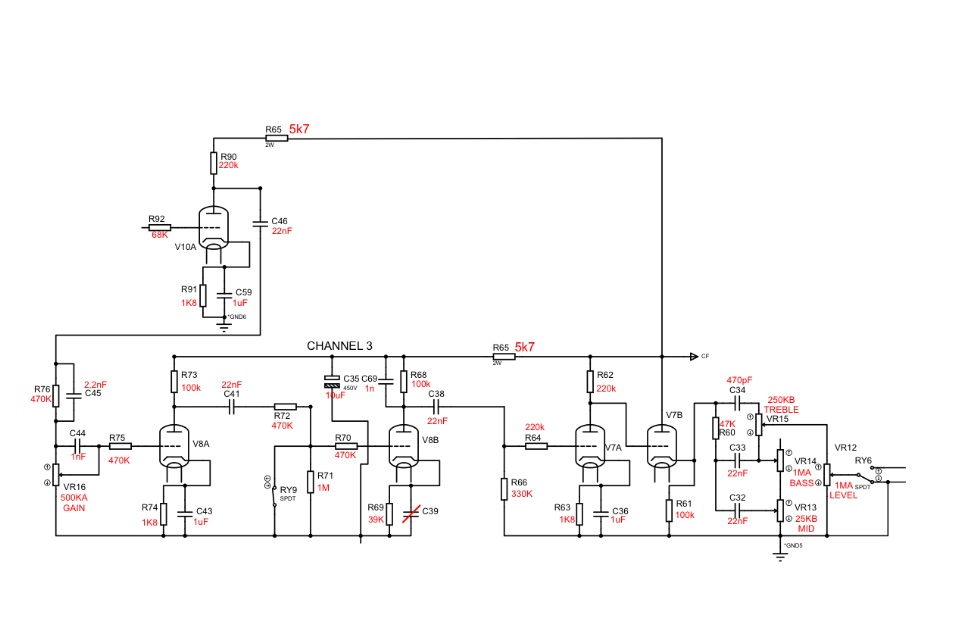

Recuperi anodica abbassando la R prima della PI.
Per i due gain ed un master non capisco la domanda.
A quale schema ti riferisci?

Roby i due pot che ti dicevo sono vr16 e vr16b i 500k che sono nella v8 guarda l'ultimo schema che ho postato

Il secondo gain non c'è. Dove hai preso quello schema?

È lo schema dell'od3 sto prendendo parecchi spunti da quello :)
Ho trovato una modifica appunto solo con un gain può andare ?
i filtri dell'anodica influiscono sul suono o funzionamento ? Giusto per sapere perché come ho detto prima sto provando con un cap da 22 uf al posto che 10 uf che è nello schema originale
posso usare per esempio 1 10 uf per v10
e un 22uf per v7 e v8 ? O mi conviene mettere 3 cap separati ?

Tre filtri separati per l'alimentazione delle tre valvole, ed il triodo inutilizzato lo colleghi tutto a massa (anodo griglia e catodo).

Allora , ho messo un cap da 10 uf per valvola (A) resistenza da 1k (B) resistenza da 1K e (C) ,ho messo una resistenza da 2,2k in parallelo alla 10k che arriva dalla PI quella del cap 50+50 uf e le tensioni ora sono
V10
pin 1 -185V
pin 3-1,4 V
I pin 6-7-8 per adesso sono a massa
V8
pin 1- 258V
pin 3- 2,2V
pin 6- 363V
pin 8- 4,2
diciamo che mi sono riavvicinato ai valori dello slo prima c'erano quasi 30V in meno
invece il problema adesso è che V7 ha le anodiche a 173 V invece che 200V arriva 390V prima della 220k e dopo la stessa c'e una caduta di tensione e mi trovo 173 V
poi ho delle oscillazioni pazzesche appena tocco i pot e i fili dell'eq sembra di sentire un'ambulanza :face_green: , sarà anche per via di alcuni collegamenti volanti tra cui appunto le anodiche dove sto facendo dei test , ho usato cavi schermati nell'ingresso nel pin centrale del gain e nell'uscita del master conviene farlo anche nel cavo che parte alla griglia V7 ?

Risolto per l'oscillazione ,avevo collegato v7 in maniera errata , adesso non ho più l'oscillazione se tocco i pot o i fili però ho anche meno gain !! come mai ? è sempre hi gain :) però prima al massimo avevo un gain esagerato ora ho un gain diciamo un po più di un jcm al massimo per capirci ...
ho sempre l'anodica di v8 più alta di 10v e di v7 più bassa di 30v se vario le resistenze anche di poco mi si alza di quasi 100v in v7

ho trovato un piccolo errore di layout per quello avevo il suono un po strano :face_green: , le tensioni anodiche sono ancora un po' sballate ma di pochi volts poi correggerò i valori in modo da avvicinarmi di più allo schema dello slo ,
adesso ci siamo quasi ho un bel suono definito anche se a mio avviso nello slo che avevo già fatto ho più gain non so per quale motivo ...questo ha un bel suono ma è come se il pot del gain fosse poco più di metà :hummm_1:
domande :)
nell'ultimo schema che ho postato , quello con solo un gain nel ho una resistenza da 470k sulla griglia di V8b che non c'e nello schema originale dello slo ,potrebbe essere quella a diminuire il gain ?
poi per adesso ho lasciato C41 al valore di 4n7 è meglio portarlo a 22n ?
poi ho notato una cosa la tensione negativa al posto di essere - 57 arriva al massimo a -34
la PI ha sul pin 1 - 258V al posto di 263 V e sul pin 6 238 al posto di 251 più o meno il resto sembra corrispondere , volevo risolvere questi problemi prima di attaccare l'FX Loop
