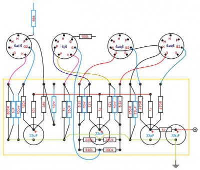

Layout - Work in Progress 01
OK, più tardi do un'occhiata alla lista

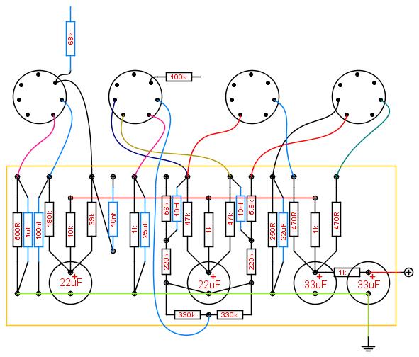

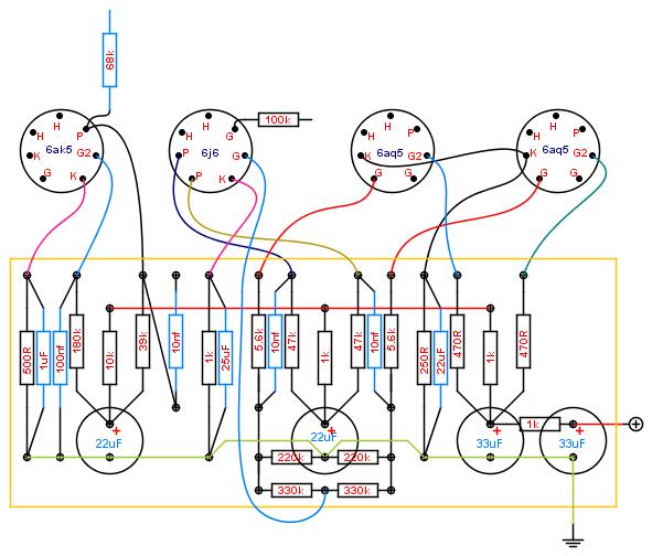

Re: costruzione nuovo amplificatore
Messaggio da Kagliostro » 26/11/2014, 21:56
Post Accorpato
Layout - Work in Progress 02 (eliminati un po' di errori)
EDIT: Mi sa che non ci stiamo nella piastra che hai :alt1:, probabilmente dovrai adattarti a procurartene un'altra
non riesco a comprimere di più, un po' si può forse recuperare, ma non troppo
Mah, forse ho sbagliato i conti, domani rivedo con calma

Tanto la devo comuncque allungare la piastra perche con quelle misure tutte e 5 le valvole se le metto nella stessa linea non ci stanno per lungo
Messaggio da Kagliostro » 26/11/2014, 22:35
Guarda che si parla di 5 valvole a 7 pin quindi ognuna ha un diametro di poco meno di 20mm
non sono 4 noval con rettificatrice octal
Certo che se puoi procurarti un'altra piastra più lunga è sempre meglio, se lo fai direi non meno di 30cm
Come sei attrezzato per la foratura ?
