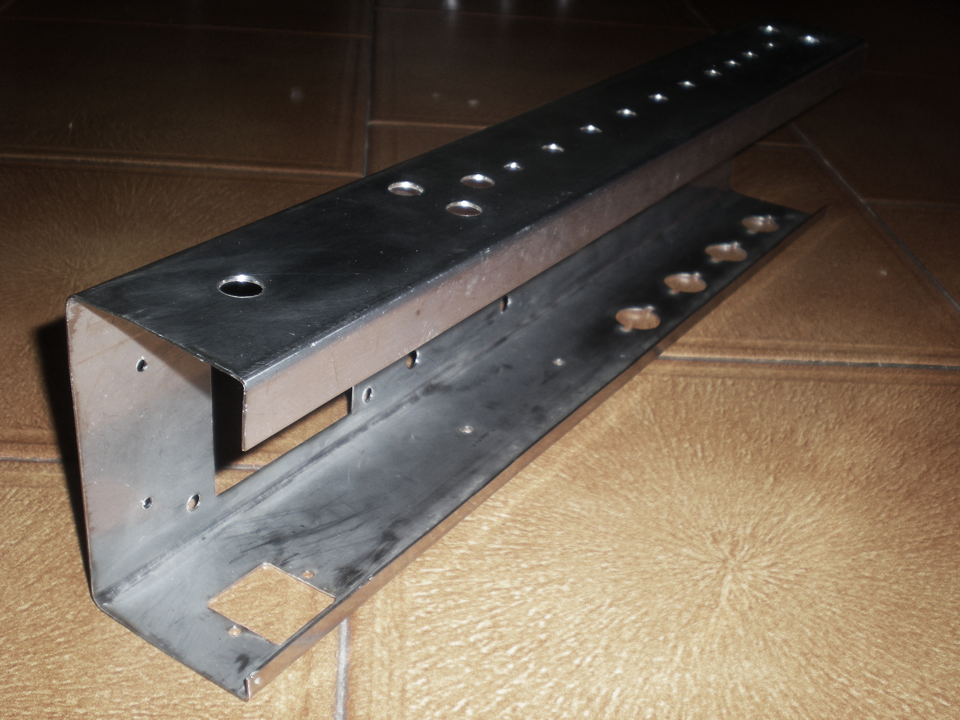

Re: 2xKT88 fender reverb
E intanto un pò alla volta lo chassis prende forma...(5 euro di un coperchio di caldaia in inox al ferro vecchio

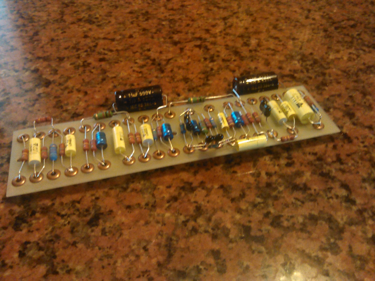

Devo dire che per essere fatta con roba di riciclo, è venuta una board abbastanza professionale!
- Messaggi: 10023
Hai seguito l'abitudine con le PCB, le saldature le hai fatte da sotto anziché da sopra
comunque non cambia nulla
