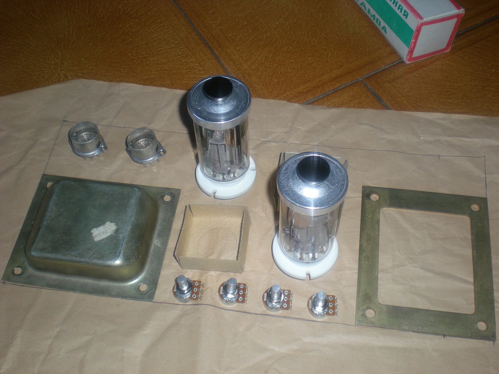

Questo progetto mi sta un pò sfuggendo di mano...
ho deciso di ripensarlo da capo...come monocanale mangiapedali PTP....
ed il fatto è che.....mi sa che me ne stanno 4 di GU50, per un totale di 240W....
sto facendo qualche prova su carta, ipotizzando uno chassis da 160x365 (il piccolo di TT a 15 euro...).
e si, me ne starebbero 4 GU più...abbastanza spazio per le valvole di preamp (che saranno grosso modo 2 massimo 3)...
Dite che sto esagerando con gli spazi?
non tanto per il cablaggio...più per la dissipazione del calore...
il risultato sarebbe a dir poco stupefacente però....

Re: GU50, l'ampli da battaglia
Forse per quattro ci vorrebbe uno chassis più comodo (il forse è un eufemismo)
ma se ti organizzi un raffreddamento forzato in stile Ham Radio con lo chassis messo sotto pressione da una ventola tangenziale e fori attorno alla base delle valvole per il raffreddamento (alcuni li fanno anche corredati da un "camino" che convoglia l'aria - vedi foto), forse sarebbe anche fattibile, scordati però l'UpDown
purtroppo è un sistema abbastanza rumoroso
