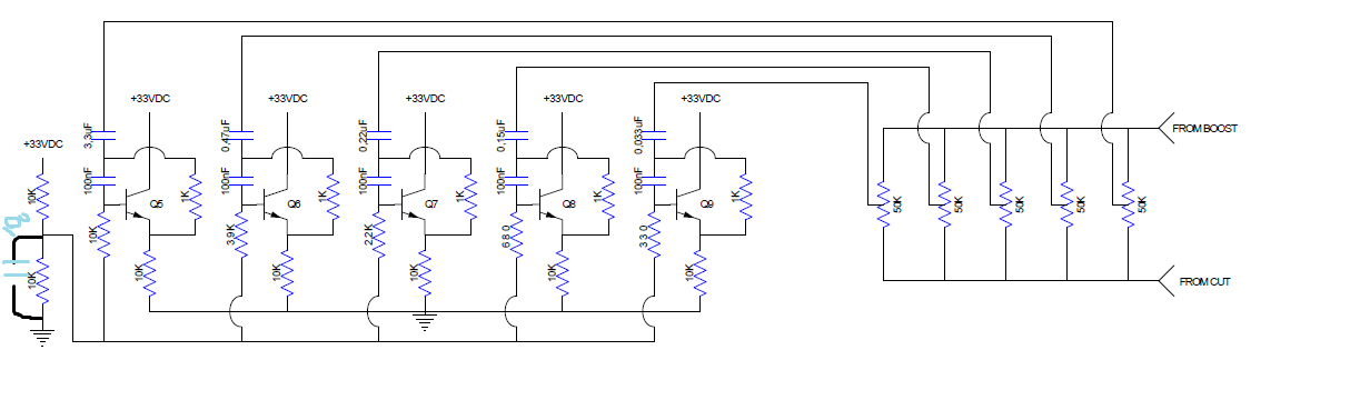

Ho ultimato anche la gemellina con due sole finali...
tutto apposto tranne l'eq...
o meglio, solo la schedina con i gyrator...
siccome ho due ampli per le mani ho fatto le combinazioni del caso e posso con certezza limitare il problema proprio alla suddetta schedina...
dunque, in sostanza, attivandoli il volume si azzera praticamente...
in allegato lo schema dei gyrator in questione...
(nella scheda è presente un relay che attivato bypassa tutto, in sostanza scollega il collegamento a boost e quello a cut mettendo tra questi una resistenza da 10k...in questo caso l'ampli funzia)
i pinout dei transistor sono giusti (la schedina gemella dell'altro amp con i trans messi così funzia a meraviglia)
i voltaggi anche (l'altra schedina in questo amp funzia a meraviglia)
corti sulle piste non ne vedo
i condensatori funziano (ho provato a toglierli e rimetterli e non variano ne risolvono il problema)
L'unica cosa alla quale riesco a pensare è che i transistor siano cotti...ma mi pare impossibile dato che sono nuovi!
siccome io di SS ci capisco molto poco....spero nell'aiuto dei più esperti

Re: La maplemarcomark in tutte le salse più uno!
Potresti provare a cambiare i transistor, secondo me sono quelli...

siccome tutti i componenti di quella scheda erano di banzai, mi è venuto il nervoso....
l'ho tolta e ho messo quella della mark III (tanto è uguale)
ora l'eq funziona ma l'ampli ha cominciato a distorcere troppo...
non dipende dai primi stadi ma da qualcos'altro...è come se il finale fosse tiratissimo e invece è tarato normalmente
ora provo a cambiare tutte le valvole di preamp e vediamo...
EDIT: Nulla da fare, cambiato tutte le valvole e siamo da capo....
è come se il preamp avesse un guadagno allucinante.
anche perchè i volumi sono eccessivamente alti
ho controllato i pot dei vari gain e risultano funzionanti.
i filamenti sono perfetti ed anche l'anodica...

- Messaggi: 10066
Non è chiaro se il guadagno sia troppo con la schedina inserita, bypassata o in tutti e due i casi

In tutti i casi!
l'Eq ora funziona...
non capisco se tutto sto guadagno e relativo volume è dato dal preamp o dal finale...
ma temo dal preamp.
anche se, ripeto, pot ok, voltaggi ok, filamenti ok...
Ma se rimuovi la schedina fisicamente, e ritorni al punto di stamattina, l'ampli torna a funzionare correttamente?
- Messaggi: 2658
- Località: Mirano (VE)
ok, trovato il probema..
il pot dei medi che ogni tanto da solo va a resistenza infinita (circa 15Megaohm) e quindi "boostava" tutto.
problema risolto :D tutto apposto ora!!

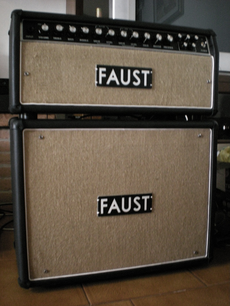

Finalmente dopo MESI, ho finito la prima coppia, quella piccola con due finali e cassa con V30.
- Messaggi: 10066
Bell'ampli, come al solito
attendiamo i pareri su alta/bassa tensione

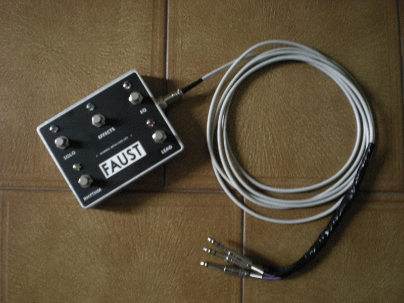

solo una bacchettatina sulle dita
un po' di termorestringente sui cavi del pedale, invece del nastro adesivo, sarebbe stato molto più professional
Oppure usare un xlr a 5 poli.
- Messaggi: 10066
Ciao Vicus, giusta osservazione la tua, ma penso che se Marco l'ha fatta così
un qualche motivo particolare potrebbe anche esserci
