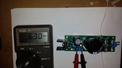

sto facendo qualche prova, allora l affare riesce ad accendere 5 12ax7 e 2 6l6, mantenendo costante la V =6,3, Aggiungendo altre valvole va in crisi e crolla a v = 3 . Scalda molto poco.
nella foto ho usato una batteria scarica da 12 con V =7,1 il range di regolazione e abbastanza stretto ma va bn.
ovviamente nn basta ancora cosi come sta

In tal caso....usalo per il preamp e il finale fallo in alternata!!
