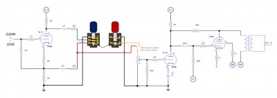

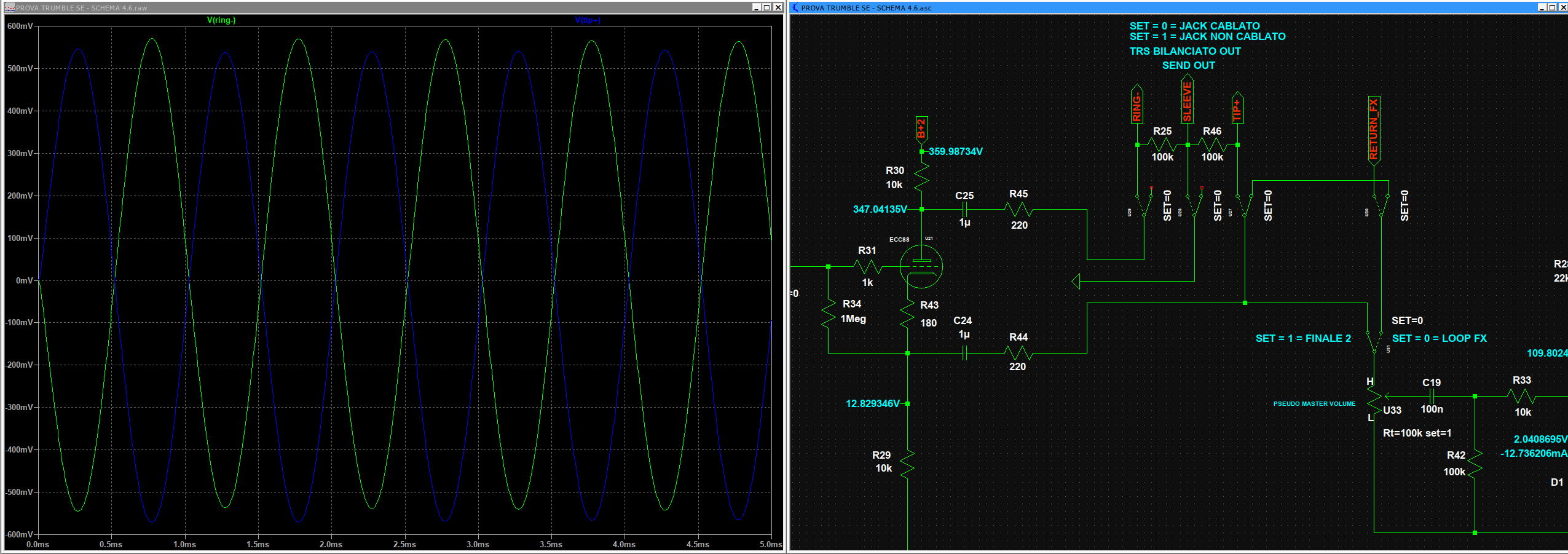

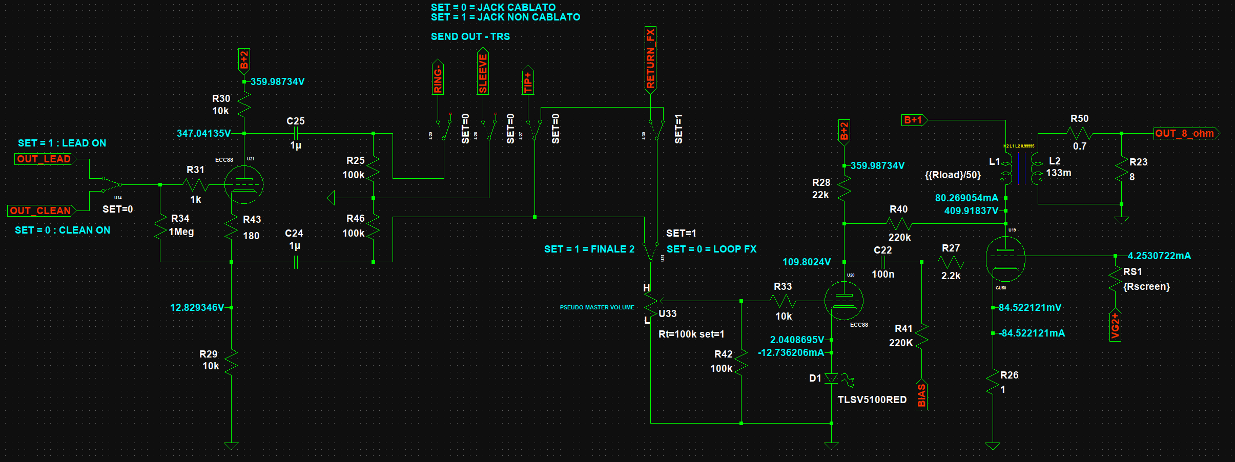

Avrei pensato ad un sistema per avere entrambe le 2 possibili soluzioni SENZA sbilanciare la P.I. ( concertina ) con carichi diversi:
Ciao, io pensavo voleste usare l'uscita bilanciata per andare ad una scheda audio, o mixer tipo per fare triamp.
Serve per mandare il segnale solo ad un effetto che abbia ingresso XLR?
Si. Io lo avevo pensato così. O ingresso XLR o ingresso TRS di un possibile processore effetti o una DAC.
Il mio intento sarebbe quello di poter fare sia questo sia mandare l'uscita sbilanciata ad un finale esterno.
In questo caso poco non dovrebbe essere rilevante se il carico della concertina è sbilanciato perche si comporterebbe come un normale inseguitore catodico se l'uscita dall'anodo non è collegata.
A tal proposito, Robi, pensi sia meglio cortocircuitarla a massa quell'uscita quando utilizziamo questa modalità di funzionamento ( finale esterno / uscita sbilanciata ) ?

Lasciamo perdere quelle resistenze. Erano messe lì come carico ma mi hanno solo fatto incasinare con le simulazioni.
Serve un riferimento a massa per quell'uscita, altrimenti ti trovi con un paio di centinaia di volt da una parte del condensatore da una parte, ed una tensione indefinita dall'altro.
Ok. Perche in simulazione non lo vedo questo errore?

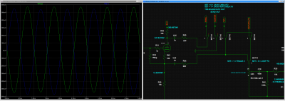

Messaggio da Dom » 01/11/2023, 21:04

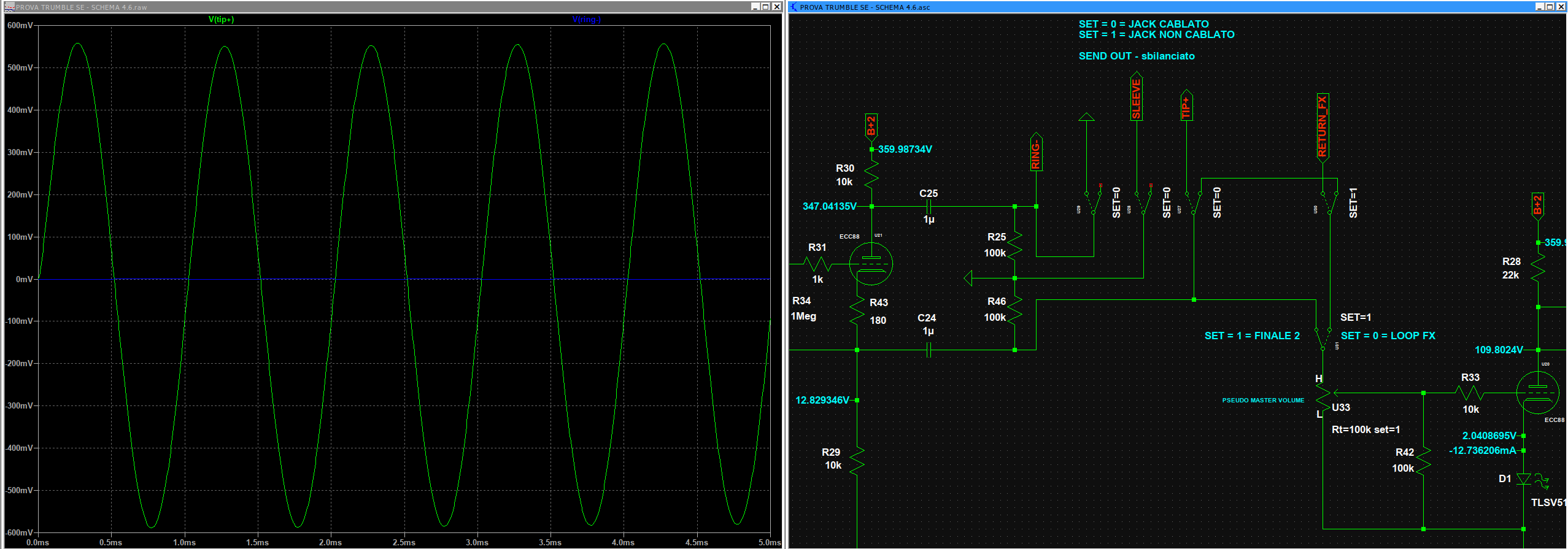

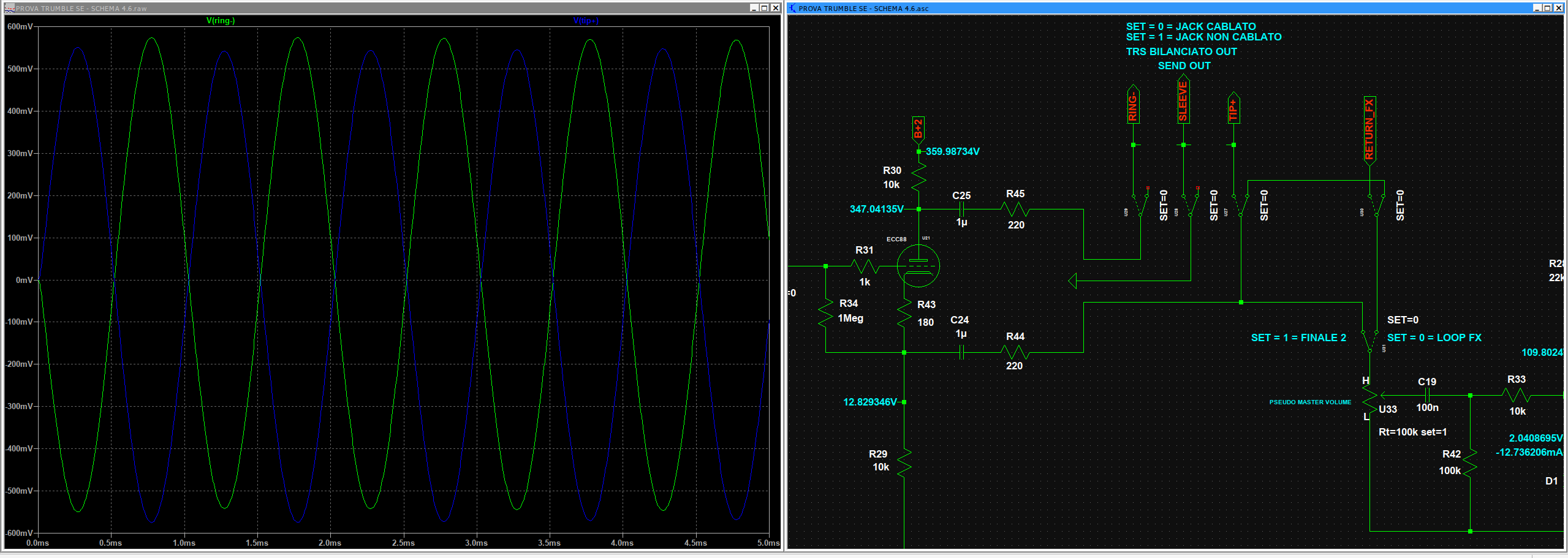

Posto il risultato della simulazione mettendo a massa l'uscita anodica quando è cablato un jack sbilanciato:
Non vedo grossi problemi nella simulazione.
Il fatto di mettere a massa quella specifica uscita è per simulare il pin "RING" a massa.
Riguardo al discorso della fase suggerito da Robi, sarebbe possibile invertire i rami che vanno ai rispettivi pin "TIP" e "RING".

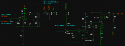

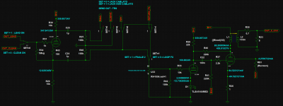

Messaggi: 2077
Re: Dumble SE con GU50 (???)
Messaggio da Dom » 01/11/2023, 21:08
robi ha scritto: ↑
01/11/2023, 11:19

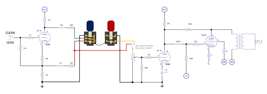

...Il send io lo prenderei sotto il resistore da 180 Ohm come si fa solitamente.
Si. c'è un errore nello schema fatto con Visio. Nello schema fatto con LTSpice l'uscita è presa sotto il resistore da 180 ohm.
Posto gli schemi aggiornati:

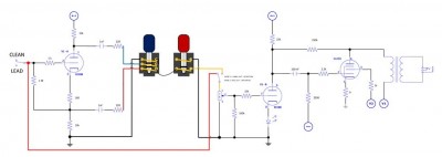

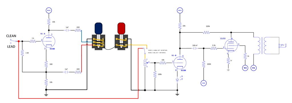

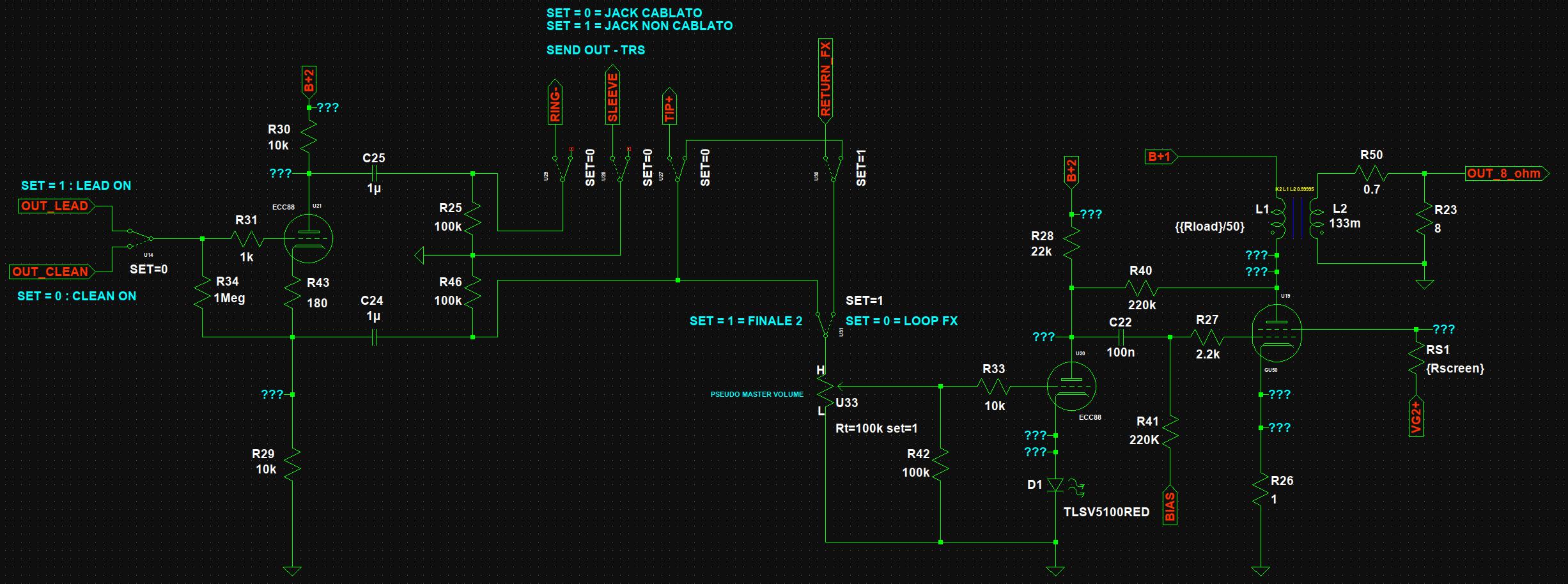

Ciao, non so di cosa abbiate parlato, ma una concertina sul finale non permette di prendere il segnale d'uscita e mandarlo direttamente ad un mixer o effetto esterno, perché l'ampiezza del segnale è troppo alta.
In sostanza io avevo avanzato l'ipotesi di collegare l'input del secondo triodo (quello che pilota la finale) NON all'uscita della Concertina ma prendere il segnale dove lo prende la Concertina, mentre se si volesse recuperare il segnale passato per un effetto esterno, con un deviatore collegare l'input del triodo che pilota la finale al Return, in ogni caso il circuito attorno alla Concertina resterebbe esattamente quello che ha disegnato Roberto
Per il discorso pilotare la parte finale in bassa impedenza .... l' idea dovrebbe essere di Roberto, se non sbaglio, probabilmente ci avrà pensato per decidere in questo senso
Qui intendevo che nel tuo schema, Roberto, il segnale che va a pilotare il secondo triodo viene prelevato dal catodo del primo triodo (tramite C19 per capirci) e per me il catodo rispetto l'anodo, ha un'uscita ad impedenza più bassa (mica è detto che ho ragione, mi baso sul fatto che ci ho visto collegare dei TU da 600R di primario)
Vorrei disegnare uno schema di quello che intendo ma in questo momento non ce la faccio (scusate)
Approfittando dello schema disegnato da Domenico ho arrangiato quello che intendevo dire riguardo al mettere la Concertina in "parallelo" con il finale
il pot del pseudo MV andrebbe spostato, credo, ma per un disegno veloce l'ho lasciato dove stava

Messaggio da Dom » 03/11/2023, 22:16
Non credo ci fossero 2 res da 220k ma c'erano quelle da 220 ohm.
Dando retta al consiglio di Robi sul lasciare dei riferimenti a massa ( 100k per ramo mi sembra sufficiente per l'impedenza di uscita) ho rimesso le 2 resistenze da 100k.
Le res da 220 ohm erano aggiunte per isolare le uscite, ma basta e avanza il relativo Cap.
Se ci lasciamo ler res. da 100k, le 220 ohm creano un partitore che abbassa di poco il segnale.
In pratica: per isolare le uscite o mettiamo solo le resistenze o soltanto i cap.
.... Ho visto schemi dove si mettono in serie il cap e la resistenza, ma credo sia un eccesso di zelo
Mi è sembrato più sensato toglierle.

Messaggi: 2077
Messaggio da Dom » 04/11/2023, 11:48
Evitiamo possibili confusioni:
TRUMBLE SCHEMA 4.6.vsdx.zip
(139 KiB) Scaricato 153 volte

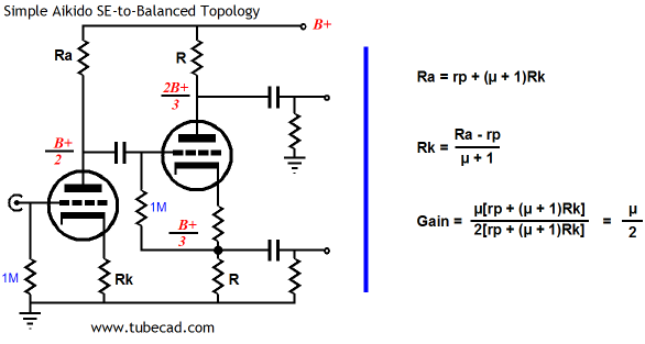

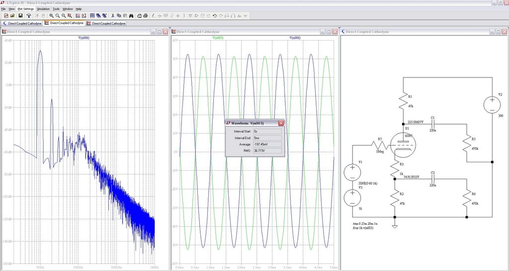

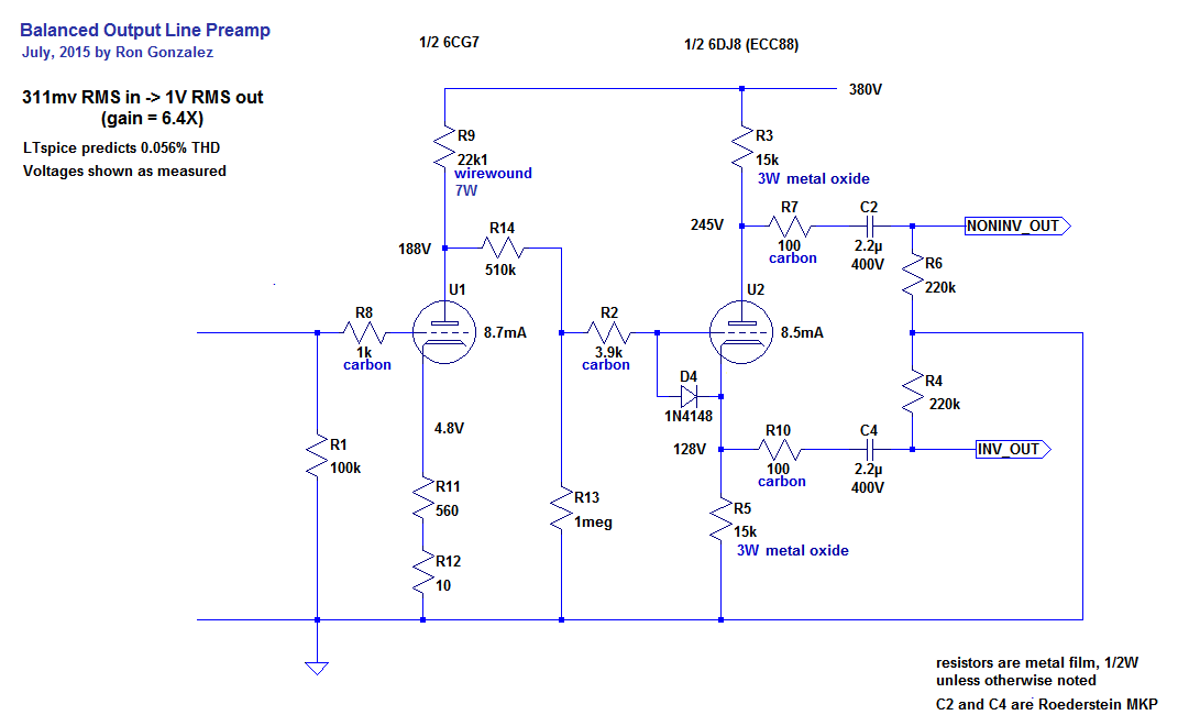

Ho ritrovato un file che può tornarci utile come spunto.
Non è molto diverso da quello che stiamo progettando noi:
Un interessante simulazione che il buon jazbo8 ha fatto su una 6SN7:
Link della discussione in merito:
https://www.diyaudio.com/community/thre ... 425/page-2
Qualche formula:
Messaggio da robi » 07/11/2023, 16:54
non riesco a leggere tutto perché sono all’estero e sempre si fretta. Che problemi ci sono col circuito che vi ho progettato da aggiungere al pre Dumble?
Ho visto l’ultimo post, ma quel circuito non ha nulla a che fare con il mio: i due stadi sono invertiti e quello é accoppiato in continua (é la classica concertina), mentre il mio é disaccoppiato (c’é il loop in mezzo).
Lo avete postato per quale motivo?
