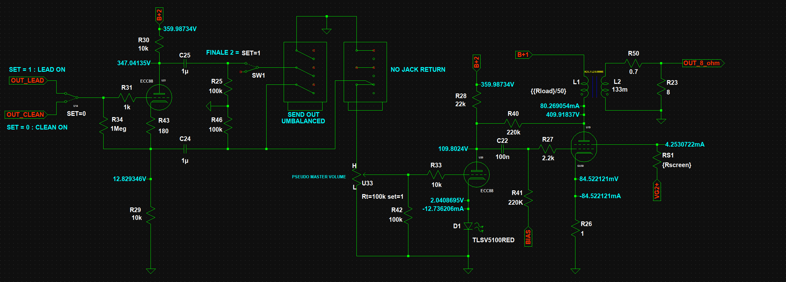

Aggiorno gli schemi ora che sono riuscito a farmi dei simboli dei connettori jack su ltspice. Che funzionano anche con le simulazioni!
Ora dovrebbe essere più chiaro schematicamente.
Ho semplificato il sistema di switching.
In pratica sarebbe possibile fare tutto solo inserendo i jack nei connettori, ma lo switch "SW1" lo ho voluto lasciare per dare proprio la possibilità di non far andare il ramo della concertina che esce dall'anodo a massa quando si collega un connettore sbilanciato.
Non so quanto questo possa essere necessario oppure no. Magari parliamone e discutiamone.
Ora vado di fretta e non mi metto a dare spiegazioni per iscritto sulle varie possibilità con jack inseriti e non.
Dovrebbe essere molto più immediato capire le possibilità di commutazione.

Che bel lavoro Domenico
perfino i modelli dei jack per le simulazioni, GRANDE
Riguardo lo switch magari Roberto dirà la sua, io posso anche provare a ragionarci un po' su ma non credo di riuscire ad arrivare ad una conclusione che poi sia da ritenersi di sicuro corretta

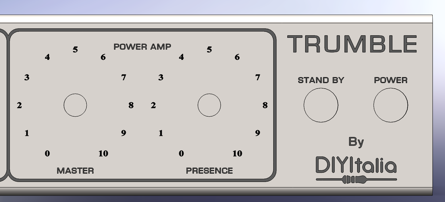

Avevo pensato che sarebbe stato bello personalizzare in tutto e per tutto questo progetto.
In particolare sarebbe bello e giusto che chiunque lo possa suonare e provare questo ampli, sappia che è stato realizzato da persone del forum.
Grazie al buon Martino che mi ha gentilmente passato le immagini del logo di Diyitalia in vettoriale, ho provato ad abbozzare qualche idea in merito.
Non ho voluto fare una copia ESATTA del telaio originale del buon Alexander Dumble perchè, a me personalmente, non piacciono 2 cose:
1 - I Font delle scritte originali. Vabbò, sono gusti.
2 - Le scale rotative della corsa del pot che "cozzano" fra loro:

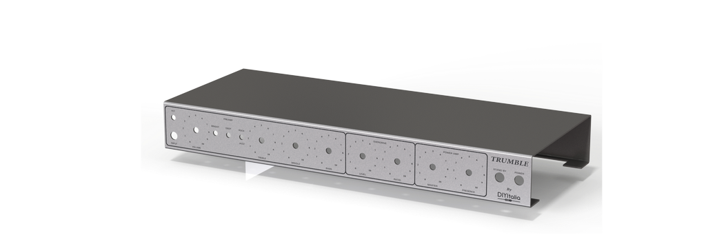

Quindi mi sono permesso di allungare di poco il telaio rispetto alla misura standard ( ...la misura che ho trovato ricorrente in molti cloni in rete ) per poter avere una grafica che, a mio giudizio, "respira" di più.
Ovviamente si può sempre cambiare lo stile o altro. Queste sono solo delle idee:

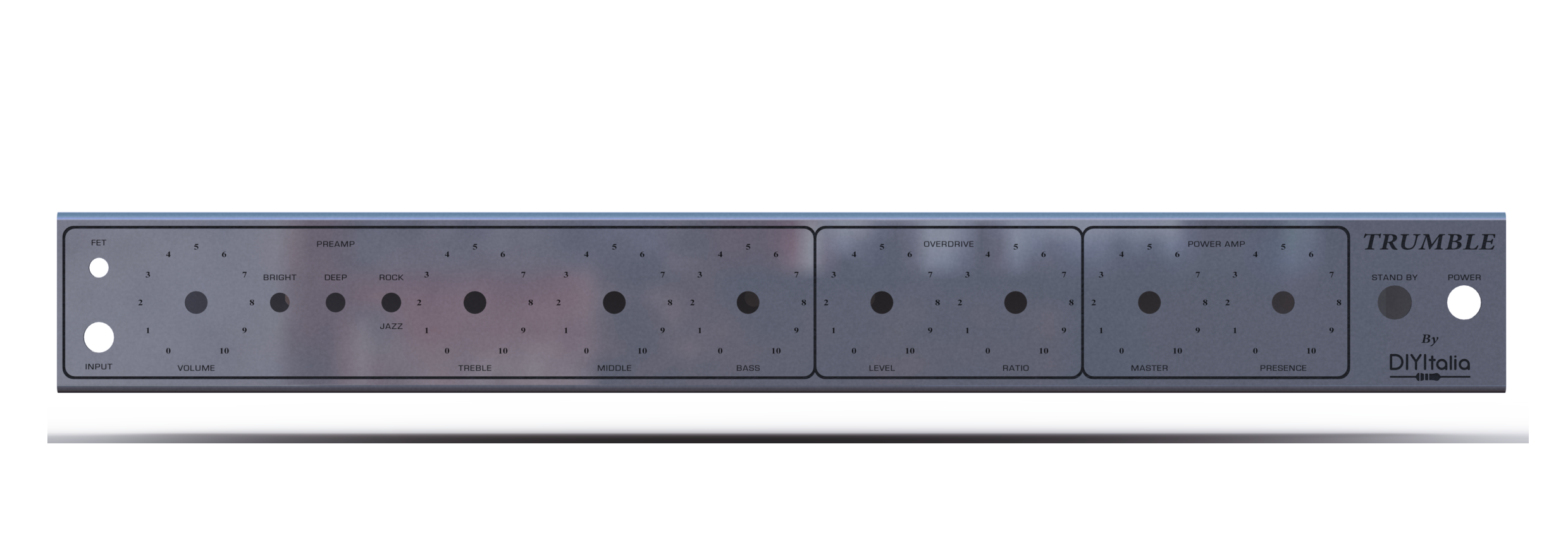

Messaggi: 2077
Re: Dumble SE con GU50 (???)
Messaggio da Dom » 24/03/2024, 19:40
Altre immagini con dettagli più nitidi:
Fatemi sapere le vostre opinioni in merito e se vogliamo cambiare qualcosa.

Tornando sull'argomento del thread, se posso, mi permetto di dare un consiglio "grafico":
limitare il numero di font utilizzate aiuta a rendere più leggibile e meno "artigianale" il tutto. Ne vedo 3, di cui uno in duplice variante normal e italic.
Diciamo che già 2 è un azzardo, ma ce ne siamo abituati già da fender che usa un maiuscolo lineare per le descrizioni dei controlli e il suo classico corsivo per il nome dell'amp. In questo caso poi il nome dell'amp diventa quasi più un simbolo/logo che una scritta quindi assume un peso grafico differente...come il logo Orange sui relativi amp per capirsi.
Poi ovvio, ad una certa subentra il gusto personale e quello non si discute mai!
Concordo sul font, ed anche sull'idea di Marco di uniformarli.
Secondo voi è fattibile fare la corona di numeri di diametro ridotto, che sia poco oltre il cerchio centrale della manopola?
Questo permetterebbe di non avere sovrapposizioni e neppure di ampliare lo chassis.

Hai ragione. i font sono 3: 1 per tutti i controlli, 1 per il nome "TRUMBLE" e "By" ed 1 per il logo di "DIYITALIA".
Ora: sul logo non posso fare nulla e i font dovranno rimanere quelli. Altrimenti addio logo.
Sul nome e sul "By" posso mettere lo stesso font dei controlli senza problemi.

Si. E' fattibile. Ma dobbiamo scendere a compromessi con le manopole. Mi spiego meglio:
Quella corona a numeri è di quel diametro perchè le CHICKEN HEAD non possono arrivare a coprire i numeri quando il cursore gira.
Possiamo avvalerci di 2 possibilità:
1 - accorciare il diametro il tanto che basta affinchè il cursore delle manopole C.H. copra solo il numero della scala.
2 - Non usare le manopole C.H. e accorciare di molto il diametro della corona / scala rotativa.
In questo caso delle manopole stile "marshall" ( o "berlin" di TUbe Town ), avrebbero bisogno di una corona molto ridotta rispetto a quella esposta.
Vi faccio un paio di esempi in rendering appena posso.

Stesso carattere per tutto a parte il logo:
Prova diverse scale con manopole diverse:
un buon compromesso potrebbe essere quello di usare le MINI CHICKEN HEAD

Messaggio da robi » 26/03/2024, 14:56
Ciao! Molto meglio!
Forse il nome dell'ampli può riprendere il carattere del logo?
Ma non perderci tempo, è un pensiero a voce alta.
Per rendere versatile la scelta della manopola, tenendola compatta, queste hanno entrambe diametro esterno 19 mm:

Messaggio da Dom » 27/03/2024, 21:07
Ciao Robi. Guarda non é un grosso problema farlo. Se Martino mi dice qual é il font che ha usato, si può provare.
...ma a sto punto forse conviene vedere come stanno "tutte" le scritte con quel font. E poi facciamo un confronto.
Riguardo le manopole con quel diametro, facciamo una cosa: proviamo a dare un diametro della "corona numerica" che vada bene sia per le mini C.H., sia per quel tipo di manopole. Così chiunque ha facoltà di scegliere il tipo di manopole che gli garba di più. Ma dobbiamo escludere le C.H. Normali, però!
Non é escluso che ci possa mettere anche dei "raggi" prima dei numeri. Così per qualsiasi tipo di manopola di quel range di diametro, sarà tutto molto più versatile.
...il telaio, facendo così, lo riporto a circa 50 cm di lunghezza.
