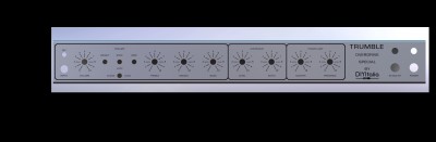

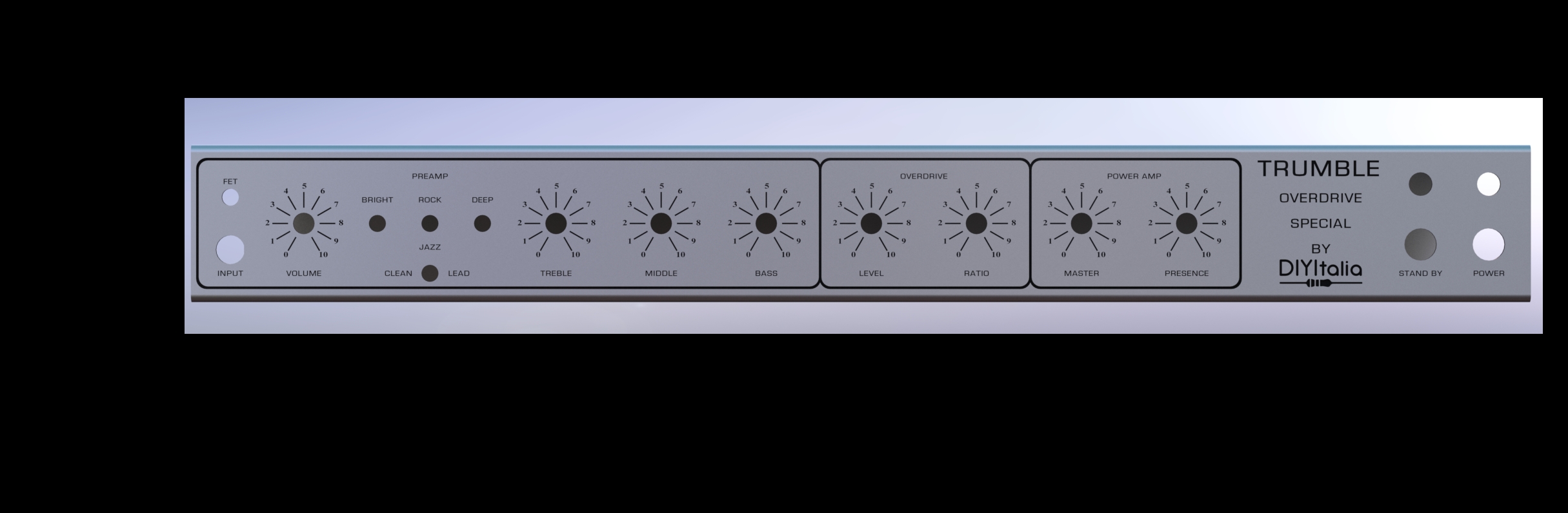

La faceplate che hai disegnato che misure ha ?
p.s.: Oggi giornata pessima con i dolori, in questo memento livelli da 1 a 10 siamo a circa 8 :muro:
Messaggi: 2077
Re: Dumble SE con GU50 (???)
Messaggio da Dom » 12/04/2024, 22:03
...mi spiace Franco!
...spero che domani avrai meno dolori e una giornata migliore!
Per le misure siamo qualche millimetro sotto al telaio riguardo lunghezza e altezza.
...cioé: immagina il telaio precedentemente postato senza il... telaio ma solo la front plate TAGLIATA.
Domani posto un disegno con le quote se hai bisogno.

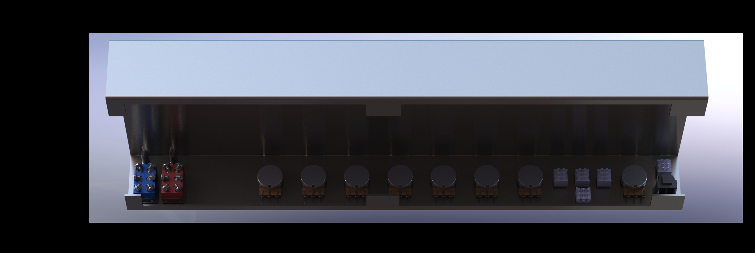

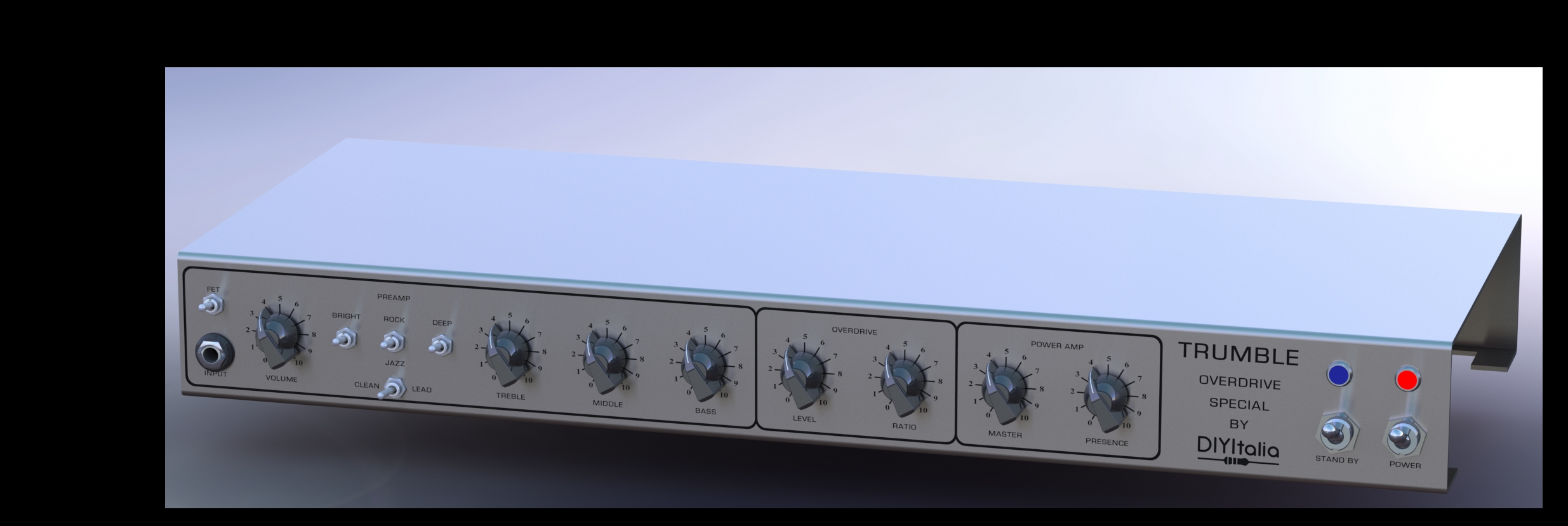

Messaggio da Dom » 15/04/2024, 20:32
Giudica tu.
Telaio da 60mm :face_green: :
Messaggio da Kagliostro » 15/04/2024, 21:22
Grazie per la condivisione Domenico
Quei 4mm (204mm) sono dovuti immagino allo spessore della lamiera, giusto ?
Se, per ipotesi si trovasse un profilato da 200 x 60 (tubo rettangolare) e si tagliasse una porzione della parte inferiore, nei 200mm meno i 4mm = 196mm di spazio utile interno ci si starebbe ugualmente, no ?
Messaggi: 2077
Messaggio da Dom » 15/04/2024, 21:42
...allora:
Io sono partito da misure di telai trovati in rete per il clone del Dumble. La misura a 204 mm la ho mantenuta per rimanere negli standard, semplicemente.
Nulla vieta di farlo a 200 mm comprese le piegature della lamiera, ma prima di optare per questa decisione, consiglierei di provare a vedere come ci sta tutto l'interno che vogliamo metterci.
Quindi le boards , il gyrator, il possibile VVR fisso o variabile, ecc.
Se tu stai continuando con il layout delle / della board a dimensioni reali, vedo di integrarla nel progetto grafico e vediamo come va. Per me 204 mm son pochi. Ma é anche vero che i controlli e le valvole sono inferiori al mio ampli che ha di larghezza 250 mm e neanche bastano!
