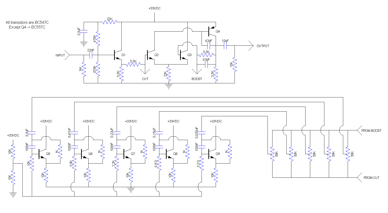

e sostanzialmente a cosa servirebbe una presa fisiologica riferita a massa in quello schema? :hummm_1:
non riesco a capirne l'utilità...
alla fin fine è lo stesso sistema che usa mesa solo che pilota con valvola invece che con transistor!
quindi non sapendo a cosa possa servire quella presa, (per ignoranza) penserei che funziona anche senza!!
per il discorso valvola....stavo pensando anche io all'ipotesi di sostituirla con una 12ax7 e basta :hummm_1: anche se la ECC832 della JJ è una soluzione ottima!!

Giusto, se non vuoi rifare pari pari l'EQ della Fender, ma solo sostituire il sistema di pilotaggio da transistor a valvole, allora, i pot con presa fisiologica non servono (se la Mesa non li ha usati, allora al suo schema non servono)
Per quanto riguarda la domanda se sullo schema Fender servano o non servano, ho trovato la risposta, vedi cosa dice PRR qui

ma quindi quel pin serve solo per regolare tutti i pot in modo che a metà corsa non aggiungano ne tolgano nulla a quella data frequenza...
insomma, per fare in modo che con tutti i pot a metà l'eq sia trasparente (cosa che col mesa ho notato essere con i pot al massimo...)....
ho inteso bene? :hummm_1:

Sì, la spiegazione data è proprio quella di avere un effetto Zero con il pot regolato a metà corsa

ora c'è da capire (essendo che io di transistor ci capisco quanto un texano di cucina ligure) se i gyrator messi così come li aveva progettati Hades, in quello schema funzionano oppure no...
guardando bene, tutto prima di arrivare a loro passa per dei condensatori (quindi è solo segnale) ergo non dovrebbero esserci controindicazioni, o sbaglio? :hummm_1:

Allora, ecco lo schema, che così ci si ragiona meglio
Non ti far prendere dall'entusiasmo che poi va a finire che mi metti un triodo al posto di ogni transistor :face_green:
Scherzi a parte, lo sai, non ne capisco nulla di SS, ci vorrebbe l'intervento di qualcuno dei mostri sacri del nostro forum

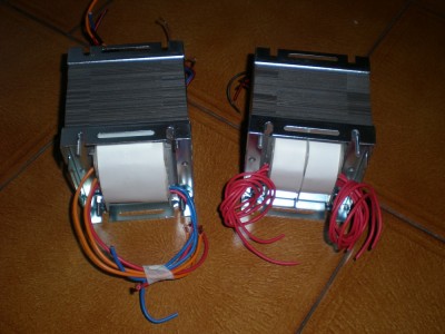

sto riavvolgendo per ottenere una spira in più con un avvolgimento trifilare al posto di bifilare...

Ed eccoli ultimati!
filamenti a 6.6V 15A con CT.......ora sto tranquillo :face_green:
6.5 kg l'uno e 5.5 kg l'altro
per i cavi che ho usato nei i filamenti (i cavi che escono dall'avvolgimento, non il rame dell'avvolgimento) ho utilizzato una "cordina" elettrica da uno e mezzo....quella dell impianto elettrico di casa per intendersi, che stando alla prassi comune fa 10A (un mm fa 5A, 2.5mm fa 15A)
ora mi è venuto il dubbio...dato che un cavo di rame pieno da avvolgimento del medesimo spessore fa 4,5 A....com'è possibile che il trefolo resista di più?! :surpr:

il TA (nucleo 40x70):
primario 0-220-230V 2A = 0-245-253 spire da 1mm
secondario 0-275V / 0-53V / 0-53V / 0-45V 1A = 0-327 / 0-64 / 0-64 spire da 0.73mm e 0-50 spire da 0.8mm
secondario 0-50V 200mA = 0-62 spire da 0.40mm
secondario 0-12,6V 1.8A = 0-15 spire quadrifilare da 0.45mm
secondario 3.3-0-3.3V 15A = 4+4 spire trifilare da 1.6mm
il TU (nucleo 40x60):
primario 2300ohm, 400mA per ramo = sei sezioni da circa 200 spire, totale 1216 spire da 0.45mm
secondario 2, 4, 8,16 ohm= due sezioni (una per gola) da 34 spire ciascuna con filo da 1.35mm + due sezioni (una per gola) da 18 spire ciascuna con filo da 1.35mm
2ohm= le due sezioni da 18 in serie tra loro e messe in parallelo alle due da 34 (messe in parallelo tra loro)
4ohm= le due sezioni da 18 in parallelo tra loro e messe in serie alle due da 34 (messe in parallelo tra loro)
8ohm= le due sezioni da 18 in serie tra loro e messe in serie alle due da 34 (messe in parallelo tra loro)
16ohm = le due sezioni da 18 in serie tra loro e messe in serie alle due da 34 (messe in serie tra loro)

MapleMarco ha scritto: ora mi è venuto il dubbio...dato che un cavo di rame pieno da avvolgimento del medesimo spessore fa 4,5 A....com'è possibile che il trefolo resista di più?! :surpr:
mi secca smontare tutto solo per colpa dei due cavi :muro:
;) Dicesi effetto pelle, ovvero la corrente passa sulla superficie del filo non dentro. Quindi la superficie a disposizione per un singolo cavo è diametro x 3,14 mentre per il multifilare è diametro per 3,14 per ogni singolo filetto quindi la superficie aumenta di molto.
