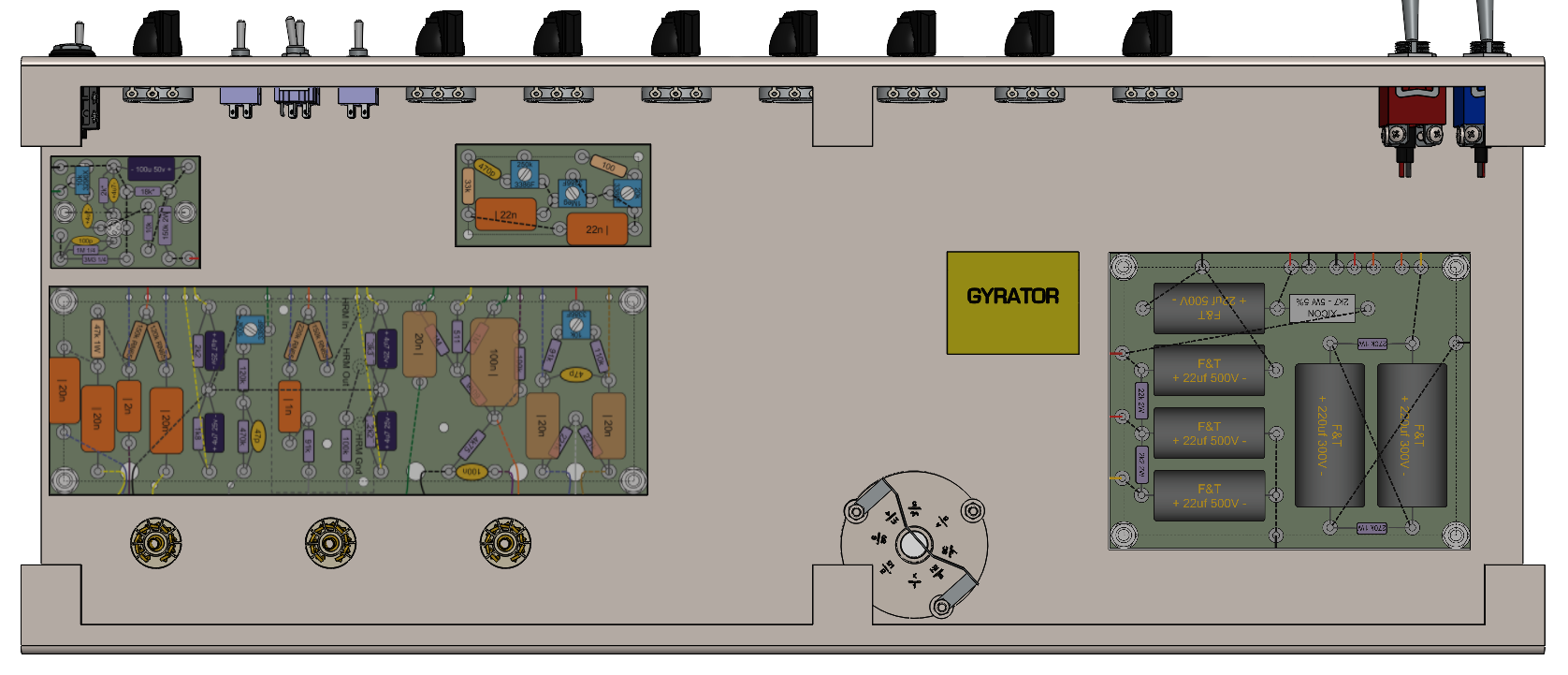

Sarei propenso ad adottare il modus operandi proposto da Domenico per quanto riguarda il posizionamento dei cap di filtro del PS dei nodi che alimentano il pre posizionando gli stessi in adiacenza del circuito che alimentano, facendolo la board inevitabilmente si allunga
Per evitare di allungarla bisognerebbe allargare la board e rinunciare a quelle standard 6 x 30 reperibili facilmente
Pareri in merito ?
Messaggi: 2077
Re: Dumble SE con GU50 (???)
Messaggio da Dom » 22/04/2024, 18:55
Kagliostro ha scritto: ↑
22/04/2024, 15:11
...Per evitare di allungarla bisognerebbe allargare la board e rinunciare a quelle standard 6 x 30 reperibili facilmente
Forse no.
O che la fai con le turretts o che la fai con le eyelets, il circuito segue sempre la logica del positivo verso l'alto e il negativo verso il basso ( ...o viceversa ), immagino.
Per cui puoi sempre saldare il relativo cap di filtro SOTTO la board. E la componentistica del pre sopra ( ovviamente parlo di cap assiali ).
Una volta saldati tutti i componenti, sotto e sopra, sarebbe una sicurezza in più mettere degli strati di spugna ignifuga adesiva ( oppure la si incolla direttamente sui dorsi dei condensatori con del silicone ) affinchè i cap siano pressati contro il telaio.
Questo farebbe si che se esageri con la temperatura del saldatore quando devi rimuovere un componente superiore o magari cambiare qualcosa, i gambi dei cap sottostante, non si muoveranno per inerzia dovuta allo stagno che si scalda. Rimarranno esattamente dove li hai fatti entrare tu nei reofori perchè il cap sta pressato sia sopra che sotto.
Parliamo di rialzare la board del pre di un paio di cm con dei distanziali + qualche rondellina per le regolazioni di fino.
Non ti si dovrebbe allungare molto.
Ma anche se volessimo avere tutto sopra: se la board del pre si allunga.... quella del PSU si accorcia.
Messaggi: 2077
Messaggio da Dom » 22/04/2024, 19:22
Consideriamo anche un altro vantaggio:
I cap in serie (...per essere tranquilli con la tensione massima sopportabile ) sarebbero solo quelli del primo filtro. Gli altri possiamo metterceli direttamente singoli da 450V ( max ) dopo il primo filtro. E non abbiamo neanche bisogno di grosse capacità perchè abbiamo una sola valvola finale.
Il che ci porta a poter progettare un primo filtro di massimo 100uF ( 2 cap in serie da 220uF / 350V ), un secondo filtro di 47uF dopo il gyrator (2 cap da 100uF / 350V ) e poi si procede con i 22uF singoli da 450V ( ...450V per sicurezza ).
In questo modo la board del PSU si allunga ma si restringe anche dal lato orizzontale.

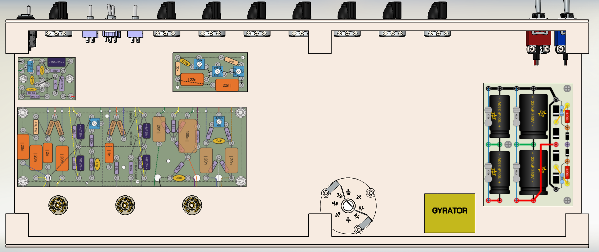

Giusto un esempio con la board di cui parlavo con Franco.
...Penso che i cap di filtro li potremmo mettere tranquillamente anche sopra la board.

Messaggi: 2077
Messaggio da Dom » 23/04/2024, 21:32
...errore mio Franco!
Non ho aggiornato il telaio con il tutto.
Ma le dimensioni sono identiche in larghezza / profondità e lunghezza. Quindi anche se vedi meno pot e gli switch davanti, stai tranquillo che le dimensioni sono quelle!
Ho messo tutto così per far notare le differenze con le 2 boards.
Io andrei con il gyrator seguito da mayda.
Lo proverò sul mio ampli e vi farò sapere le differenze uditive sé ce ne saranno. Ma rimane il fatto che semplifica di molto il T.A. E il circuito per abbassare la tensione della griglia.
