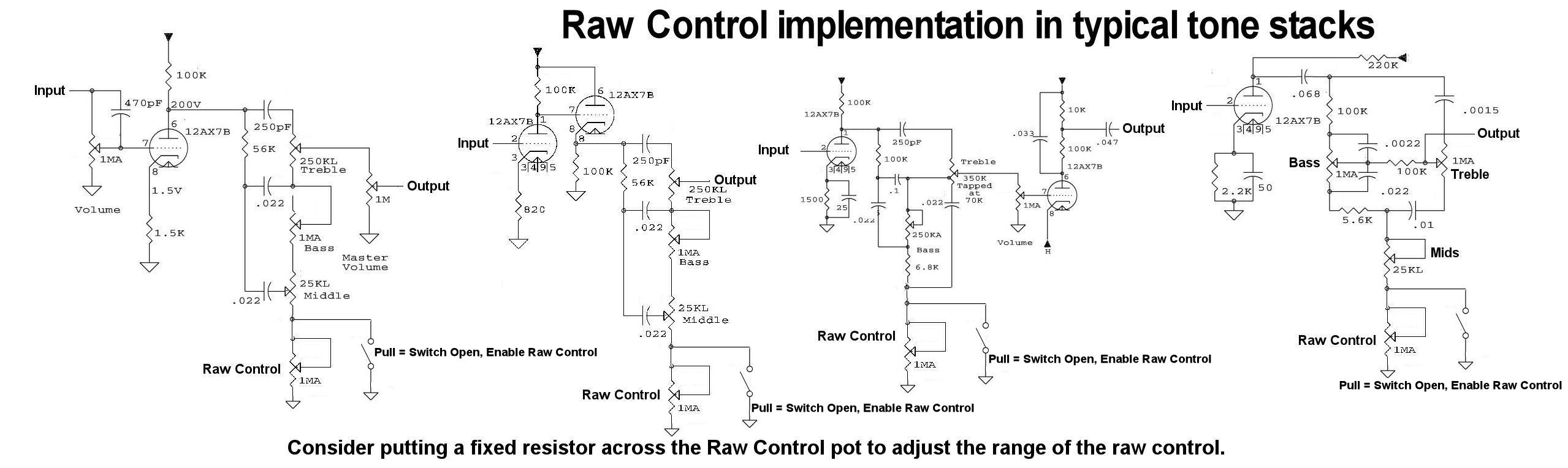

Ed ecco lo schema sul quale lavorerò per il famoso EQ a valvole.
l'idea è di usare il primo triodo (la metà ECC81 della ECC823) anche come recupero del loop effetti in stile mark, quindi pilotato da anodo e con la res da 4k7 per adattare l'impedenza...ma questo tentativo lo faccio in seguito.
per ora testo lo schema così com'è.
mi convincono poco le res da 2k7 e da 100k nel secondo triodo....non abbassano troppo il segnale?! :hummm_1:
e vorrei trovare un modo per escludere l'eq senza bypassarlo tutto... :hummm_1:
consigli?

Messaggio da Kagliostro » 08/04/2014, 13:35
Ciao Marco
con i TS normali si può fare il bypass semplicemente scollegando da massa
qui, con i gyrator, non saprei
