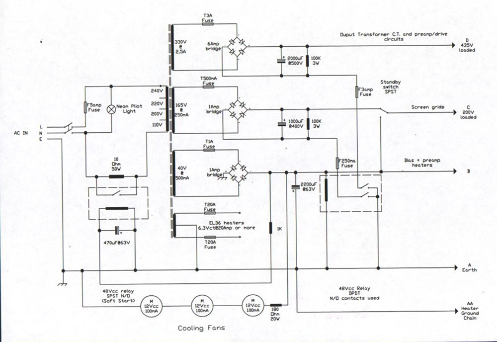

Re: Dumble SE con GU50 (???)
Messaggio da Kagliostro » 23/04/2024, 22:08
Ecco lo schema di cui ti dicevo, dove lo standby è sulle G2 che vengono scollegate dall'alimentazione ed addirittura collegate alla tensione negativa del Bias
Che dici Roberto uno Standby così risolverebbe il problema di extratensioni sui cap ?

Messaggi: 9582
Messaggio da robi » 23/04/2024, 23:42
Kagliostro ha scritto:
23/04/2024, 22:08
Direi di no, resterebbe durante il periodo in cui non vi è assorbimento di corrente dalle valvole.

Messaggi: 9729
Messaggio da Kagliostro » 24/04/2024, 0:26
OK per il discorso che riguarda lo Standby ..... ma allora che facciamo ... un Mute ?
qui una versione (rovesciata per adattarsi allo chassis di Domenico) con inseriti i cap che alimentano le valvole del pre (22uF come indicato da Roberto), rispotto l'altra versione mancano il cap e la resistenza del cathode Bias della finale

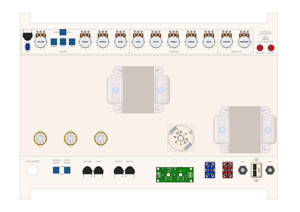

Messaggi: 9729
Messaggio da Kagliostro » 24/04/2024, 1:19
Ecco come sta dentro allo chassis da 200 x 510
Per la ECC88 non ho posizionato uno zoccolo perché probabilmente andrebbe ad interferire con quello della GU, le posizioni di conseguenza andranno un po' riviste, magari quella della Board per il FET in modo da spostare quella che ho disegnato più vicina ai pot mettendo quella del Fet dal lato opposto alla board principale (lato valvole e non lato pot)
p.s.: Se mi fai la versione dello chassis (stessa vista di questa) con i 3 pot HRM sulla Faceplate e gli switch sul retro, mi è più facile lavorare (visto che abbiamo deciso di adottare gli spazi dello chassis Dumble)

Messaggi: 9729
Messaggio da Kagliostro » 24/04/2024, 9:43
Stavo pensando di vedere con una Board tipo quella Dumble, più alta dei 6cm, però si perderebbe la facilità di reperibilità
A me andrebbe bene se tu potessi postare uno chassis visto da sotto con la faceplate con tutti i pot e le spie davanti ed i due switch dietro e lo zoccolo della GU, nient'altro, le Board poi me le disegno io
Mi potrebero servire anche due sagome (due rettangoli) in pianta dei due trasfo (con indicato TA e TU) così da poterli posizionare sullo chassis (solo per vedere gli ingombri)
Quanto a mettere V1 dalla parte opposta (rigirando la relativa parte del Layout del pre) posso magari provare a vedere cosa se ne potrebbe uscire
Hai un file stencil per lo zoccolo GU50 per Visio ? Io non ricordo se c'è l' ho

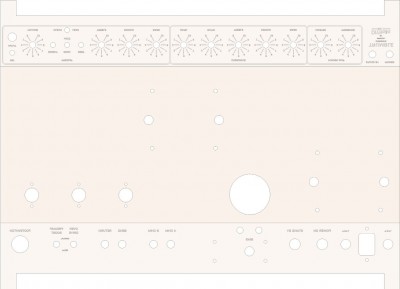

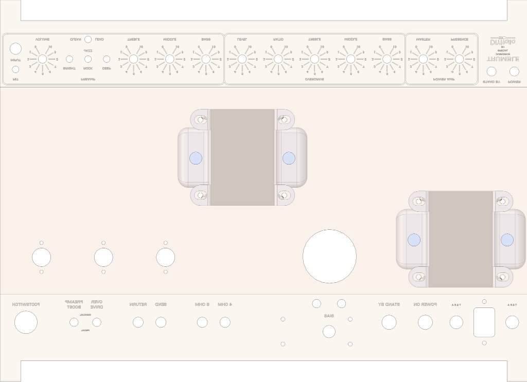

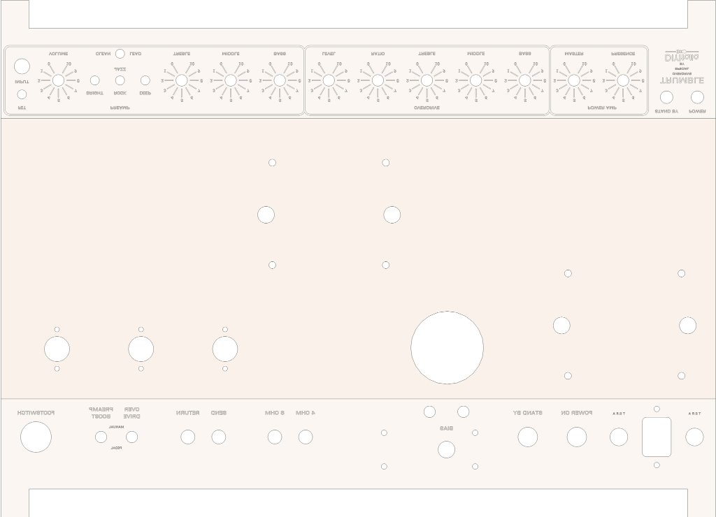

Messaggi: 1931
Messaggio da Dom » 25/04/2024, 20:13
In 2D, utile per lavorarci con visio:
Le immagini sono tutte a dimensioni reali.
Quindi basta importarle in Visio come immagini stando attenti a non cambiare ( involontariamente ) le proporzioni mentre si trascina l'immagine.
E' uno sbaglio che sembra stupido fare, ma che è un attimo farlo!
Messaggi: 9729
Messaggio da Kagliostro » 25/04/2024, 21:09
Grazie Domenico
lo chassis deve essere 200mm x 510mm x 60mm giusto ?
La piccola PCB verde (presumo per due trimmer) a cosa serve ? Al momento non mi viene in mente
