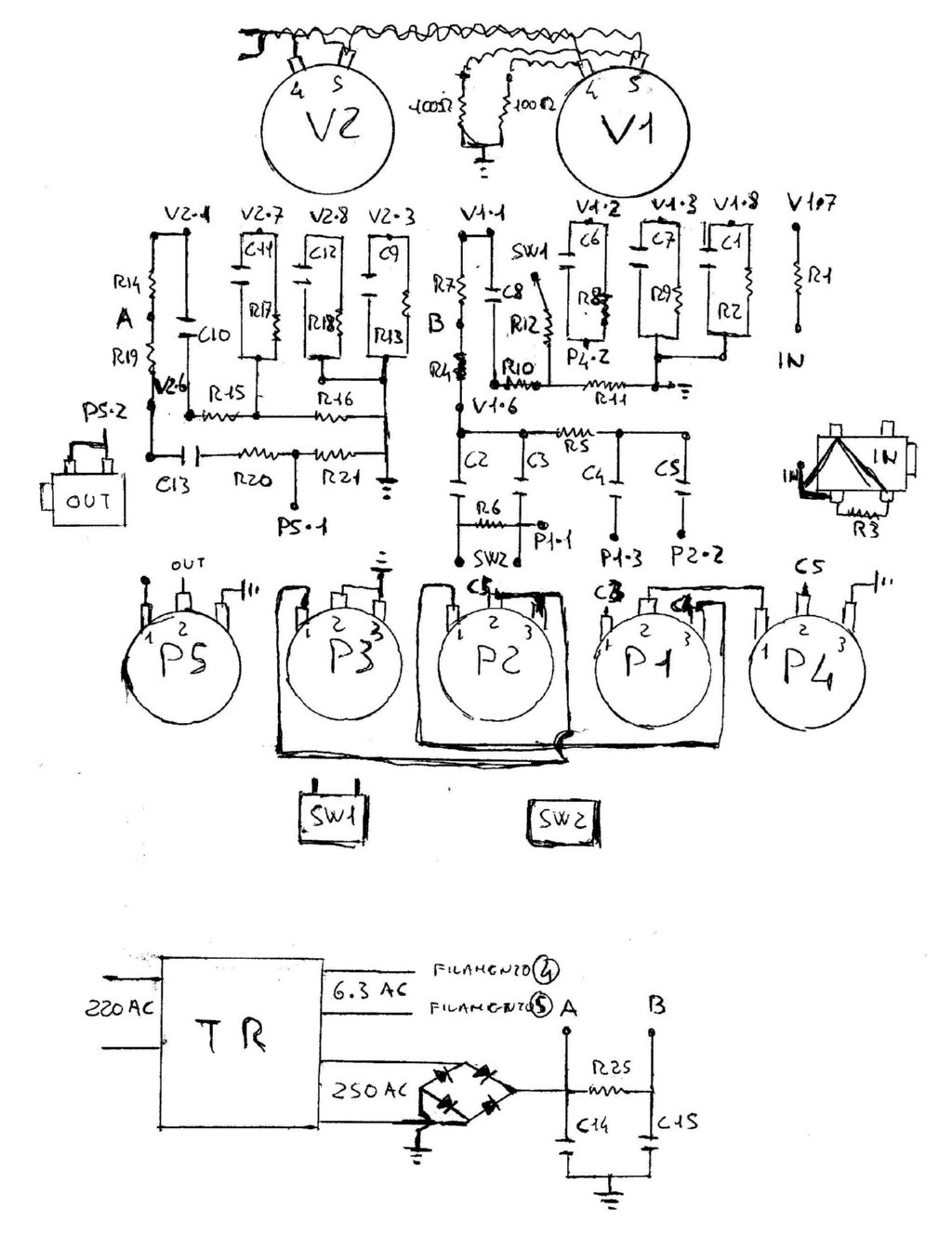

Messaggio da mg66 » 06/11/2009, 11:43
Purtroppo non ho ancora ricevuto da Banzai i due elettrolitici da 47u e ho qualche difficoltà ad  avere una lastra di vetronite abbastanza grande  :'(.
Ho fatto un disegnino più o meno di come dovrebbe venire, mi sembra che non ci siano errori :uhaaa:.
La posizione dei pot è ovviamente ancora da definire, vedrò in un secondo momento dove piazzarli per avere meno metri di cavi in giro.

Messaggio da mg66 » 06/11/2009, 14:55
Riguardandolo ho già visto che non ho scritto che da SW1 si va a V2-2.
Stavo anche valutando, dopo aver visto sul PDF di Roby i vari Tonestack, di eliminare SW2 (anche se potrei fare un TB), di eliminare C2 mettere C3 500pF, C4 e C5 a 22nF, R5 da 33k ed in serie un Trimmer da 50k per selezionare poi a mio gradimento. :gui1:

Messaggio da Hades » 06/11/2009, 15:06
Io ci ho trovato un errore in quel layout: fra C8, R11 e R12 ci va R10 che hai dimenticato per strada.  :lol1: :lol1: :lol1:
Ma gli elettrolitici da 47u non li puoi recuperare al negozio locale di elettronica? Tanto sono di filtro per l'anodica, e ho provato personalmente che fra marca e marca c'e' soltanto una sottilissima differenza (appena udibile)...
Quel tonestack e' ripreso pari pari da quello del Mark IIC+, ed e' studiato per lavorare fra primo e secondo stadio di amplificazione. SW2 andrebbe switchato assieme a sw1 quando viene inserito il canale crunch per rendere un pochino piu' definito il suono, comunque puoi tranquillamente eliminare C2, R6 e SW2 e fare un classico TMB Fender se piu' ti garba come sound... A me piace cosi' per esempio.
Ocio che gia' con 100k il suono e' parecchio medioso, secondo me con <80k il suono diventa un pasticcio...Puoi sempre mettere un trimmer da 100k/1W e vedere come va con lo standard di 100k.
Il tonestack l'avevamo lasciato un po' volante, in senso che ognuno puo' (anzi, DEVE) provare quello che piu' lo aggrada.
Ricorda i due cap a cavallo fra i pin 1 - 3 e i pin 6 - 8 di V2, quelli smorzano un po' gli alti di troppo. Anche con quelli puoi giocare un po' e vedere come piu' ti piace il suono, io li ho messi da 220pF, puoi provare o cosi' oppure con 470pF, 120pF, 47pF.
Fai un po' di esperimenti!!!

Messaggio da mg66 » 06/11/2009, 16:37
Purtroppo a Genova non ci sono molti negozi di elettronica ed il primo decente è a 20 Km da casa, per cui mi è più comodo farmeli arrivare.
Sul fatto che mancasse qualcosa ci avrei scommesso il papero, comunque ho ripostato l'immagine con R10 al suo posto, grazie per la correzione. :pardon1:
A questo punto provo con il trimmer da 100k e poi vedo con il tester qual'è la res ottimale.
Per le prove mi devo attrezzare la cantina, dato che ho un TDA2030 e un trafo 220 PRI - 12 - 12 SEC mi faccio un finale veloce-veloce e risolvo.
Quanto ai cap (C6 e C11) sullo schema sono da 470pf, guardo cosa ho in cantina e faccio due prove, il tutto, ovviamente, quando banzai mi manda C14 e C15. :hun1:

Messaggio da Hades » 07/11/2009, 2:50
mg66, non intendevo c6 e c11, quelli lasciali da 470pF... Quelli che dicevo io sono due cap che avev(o/amo) omesso nello schema, vanno a cavallo fra anodo e catodo dei triodi della seconda valvola...  :ok_1:

Il motivo per il quale ho postato uno schema non completo era semplice:
doveva essere un preamp la cui commercializzazione del kit doveva essere gestita da diyitalia.
Ho quindi pensato a due dei componenti più significativi per il suono, ed al tempo stesso di facile implementazione "onboard".
Nel momento in cui diyitalia ha deciso di non commercializzare il kit, ho pubblicato le due omissioni.
