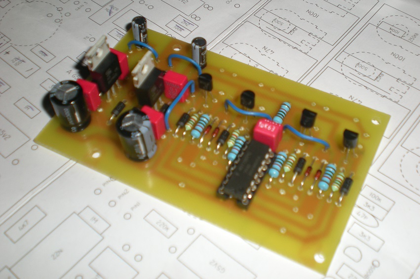

Messaggio da MapleMarco » 16/04/2014, 19:34
intanto, ecco la PCB delle alimentazioni stabilizzate e dello switch!
rigrazio ancora palombotto e Da Ros per la collaborazione :numb1:

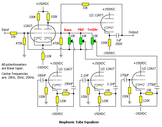

così pensavo a questo:
dove mi pare più "naturale" sostituire i triodi con dei gyrator.....o sbaglio :hummm_1: ?

Messaggio da Kagliostro » 17/04/2014, 22:40
Ciao Marco
Da qualche parte dovrei avere lo schema o un link ad un equalizzatore a valvole
vedo se li trovo
Re: MESA MARK INSPIRED
Messaggio da Kagliostro » 17/04/2014, 23:05

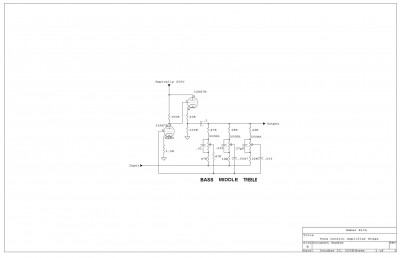

Ecco, questo è quello che ricordavo di aver visto
http://www.angelfire.com/electronic/fun ... one-A.html

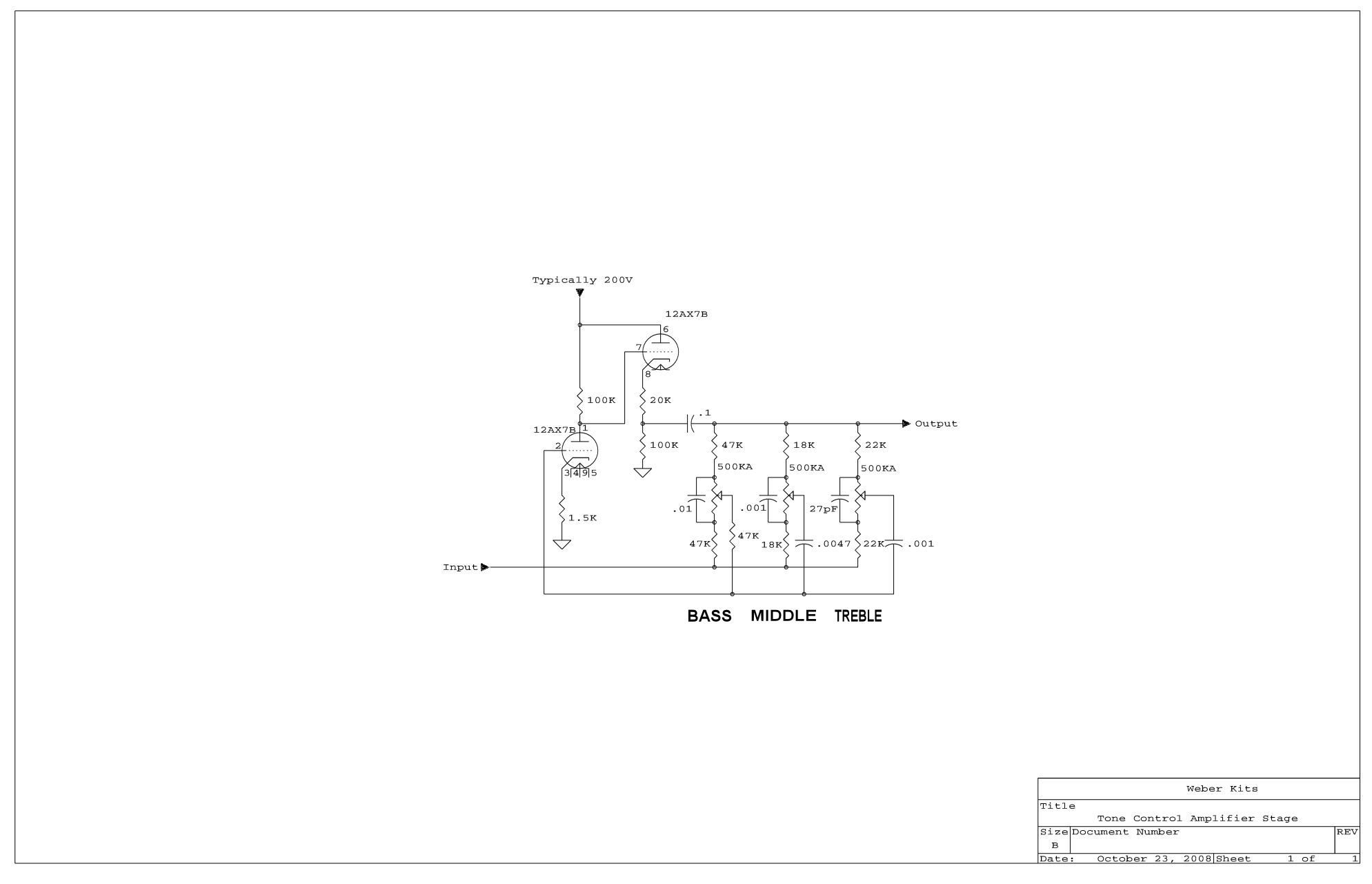

Anche Weber aveva uno schema, ma chi l'ha provato non ha dato pareri favorevoli
ma se vuoi provare, magari sei più fortunato (o più pratico a trarti d'impaccio)
Comunque, se effettivamente servisse un triodo per ogni cursore, non ti sembra che sarebbe più una soluzione adatta ad un EQ Standalone inveche che un EQ integrato nell'amp ?
Messaggio da MapleMarco » 18/04/2014, 8:47
si infatti, ma il primo schema che hai postato tu, che è uguale a quello che ho trovato io, configura i triodi come dei gyrator, quindi non vedo perchè non dovrebbe funzionare con dei transistor la sotto e sopra i tre triodi :hummm_1:
per il primo esperimento credo che non vada proprio perchè manca il tap fisiologico, ho fatto delle altre prove, ed è evidente come la l'influenza dei pot sia sballata.....tanto che a primo avviso mi pareva facessero altro al posto di equalizzare...
in oltre ho notato che sopra i 1000kH circa, i pot lavorano al contrario :hummm_1: e questo proprio non me lo spiego!
