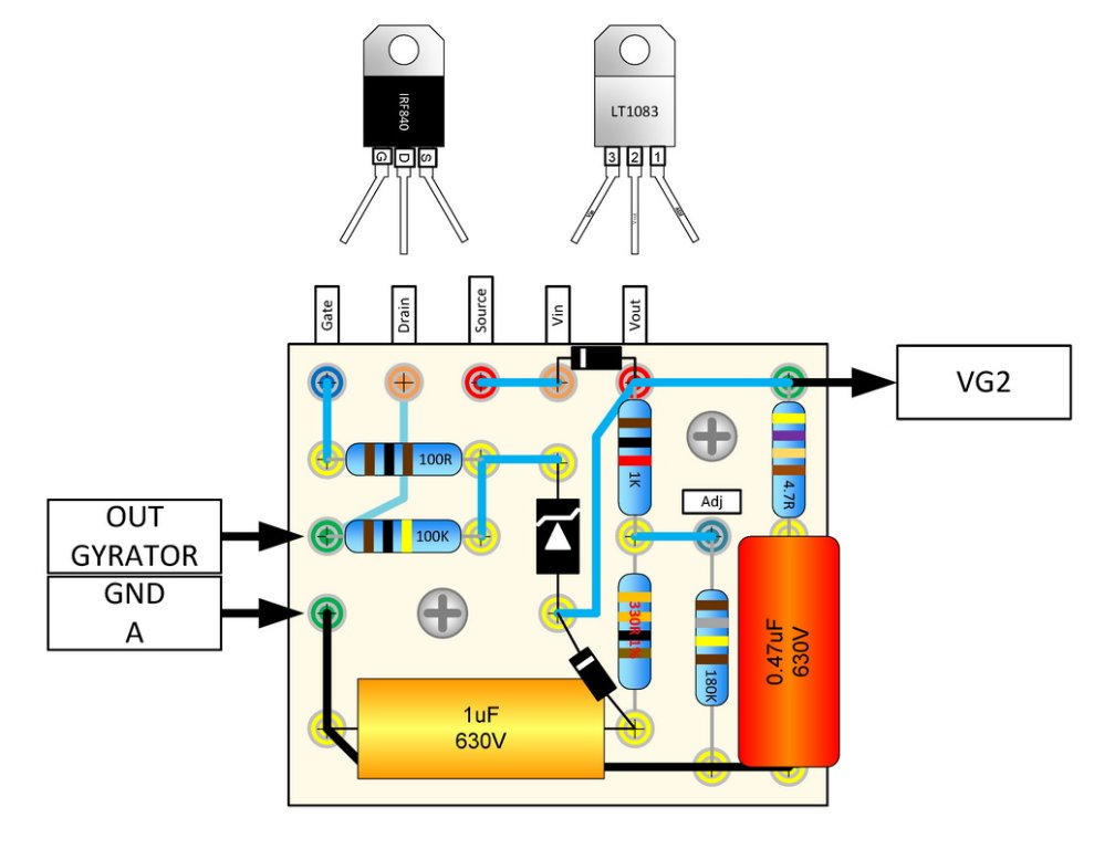

Ciao Franco. Si, le misure sono quelle. Ma quando la lamiera é appiattita ci sono dei cm in più che sono dovuti alle piegature.
La board verde é per il fixed bias.
https://www.tubetown.net/ttstore/en/tt- ... djust.html
Basta solo una piccola modifica e là si può implementare anche a questo progetto. É comoda ed efficace. Nulla vieta di fare una board apposita per il fixed bias, ma questa la trovo molto più veloce come soluzione.
I 4 fori che si vedono sul layout corrispondono a quella board.

Ma è una Board di quelle che si trovano pronte da Tube Town quella del fixed Bias ?
Visto che lo predisponiamo per il Cathode Bias si avrebbe anche la possibilità di fare un Mixed Bias come nel progetto della mod del Geloso
Credo che un Bias ricavato dall' anodica potrebbe funzionare anche in quel modo (per non essere obbligati ad avere un TA con avvolgimento dedicato o presa specifica per il Bias
Se non sbaglio, usando 2 cap ed un ponte potremmo anche avere un PS Biasi ad onda intera anziché ad una semionda

...veramente, qualche post fa, mi sembrava che ci eravamo decisi di farlo fixed bias, ma può anche darsi che ricordo male. Ma anche se fosse così e lo vogliamo fare cathode bias, il problema non si pone per me.Kagliostro ha scritto: ↑26/04/2024, 13:03
Visto che lo predisponiamo per il Cathode Bias si avrebbe anche la possibilità di fare un Mixed Bias come nel progetto della mod del Geloso.
La board che ho disegnato non va bene a tale scopo?Kagliostro ha scritto: ↑26/04/2024, 13:03
Se non sbaglio, usando 2 cap ed un ponte potremmo anche avere un PS Biasi ad onda intera anziché ad una semionda.
Prima del ponte diodi dell'anodica ci sta proprio un circuito o compatto per tale scopo. Prende entrambi i rami dell'anodica direttamente.

Per quanto riguarda la board ad essere sincero non avevo osservato in dettaglio e pensavo che il Bias fosse il solito cap + diodo preso dall' anodica per una semionda

Ho visto, sì, in pratica facendo il Fixed Bias come sistema c'è poi la possibilità, volendo, di fare il Cathode Bias o un Mixed Bias
Per quanto riguarda da dove prelevare la tensione del Bias Domenico, con la sua Board in pratica propone un prelievo con condensatore e diodo per ogni ramo HT del TA mentre Roberto mi pare fosse più propenso ad un avvolgimento dedicato al Bias sul TA usando un FWB
Quindi mi viene spontaneo chiedere a Roberto se il sistema suggerito da Domenico si possa considerare un'alternativa valida o se vi possano essere delle controindicazioni

Posto la board del Maida.
Chi vuole se la può fare anche con la pcb che è presente nel file in pdf originale postato precedentemente.
Io preferisco sempre avere la possibilità di poter dissaldare e saldare qualsiasi cosa su una board fissa, senza doverla rigirare.
Dovrebbe essere 6cm X 6cm.
