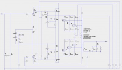

Messaggio da robi » 17/05/2020, 23:58
Ho provato a simularlo così e non è male per nulla, la distorsione è tutta di terza e quinta armonica, son 520W con il 2,17% di THD.

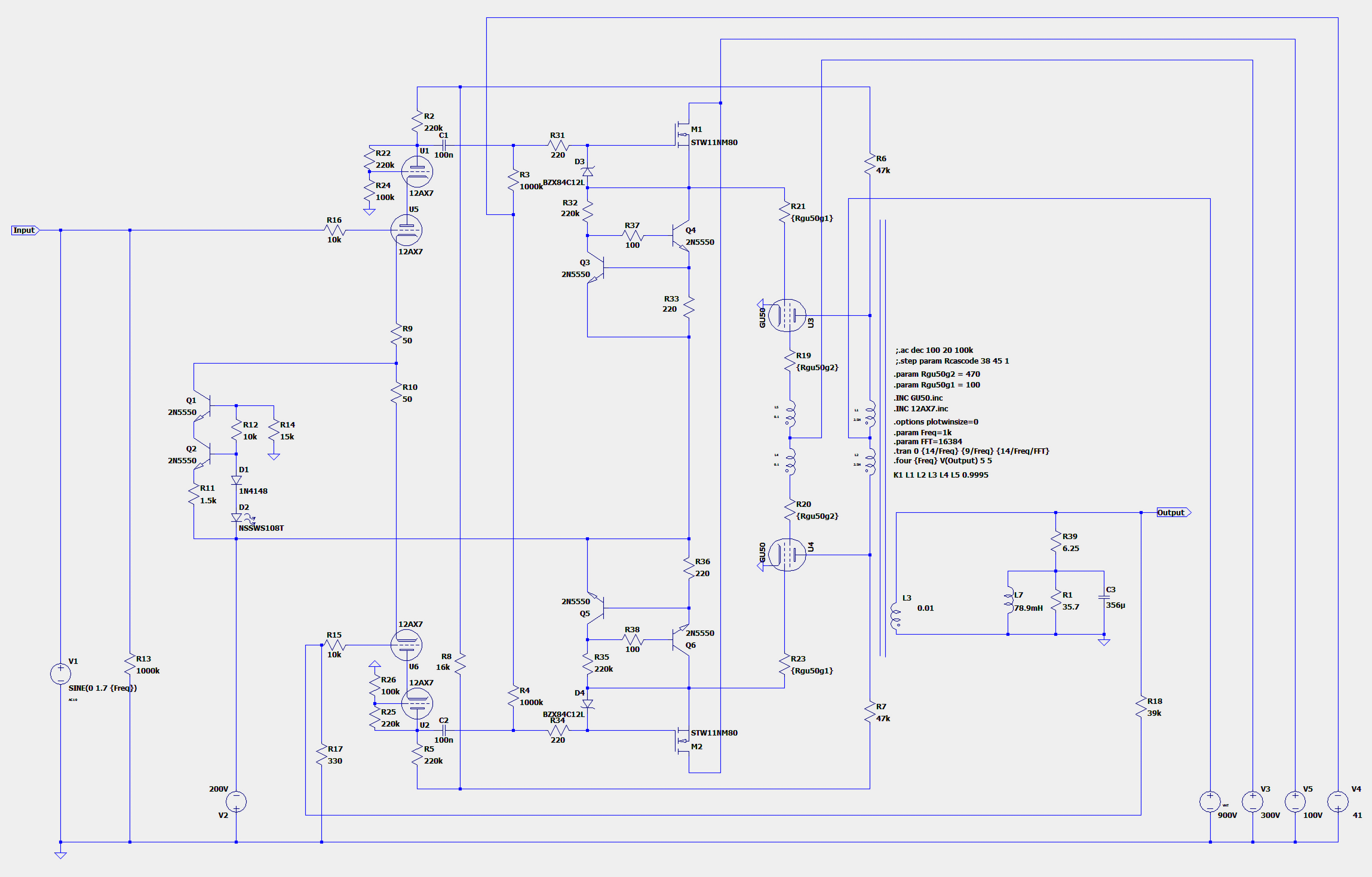

Fra l'altro, ieri ho progettato una variante con una PI con cascode ultralineare, sempre per applicare la regola del feedback locale.
I risultati (con una sola coppia, ma proverò anche sul sestetto) sono questi:

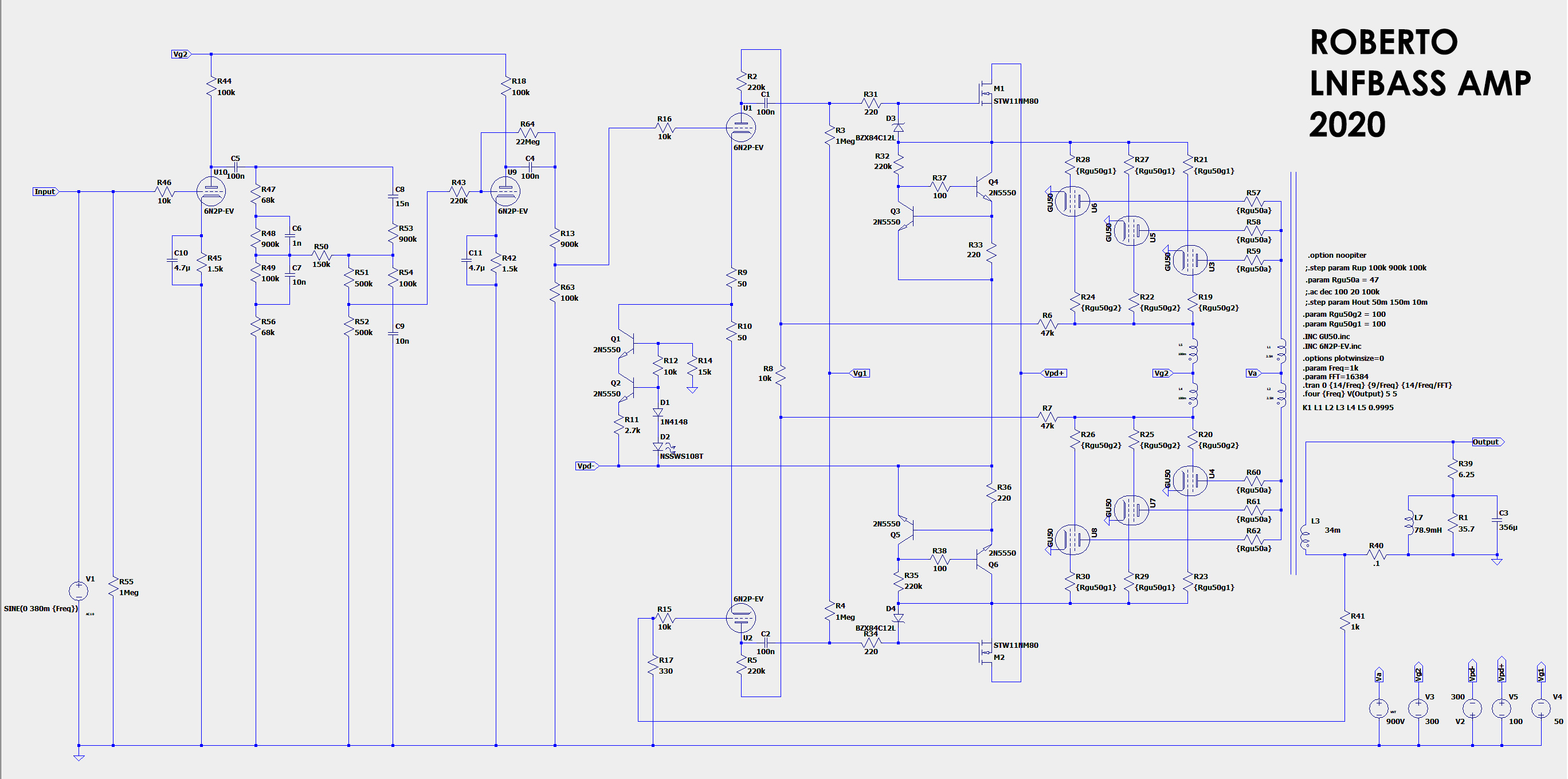

Ho sostituito la 12ax7 con la russa 6N2P-EV
seguendo questo datasheet: http://www.radiotechnika.hu/images/6N2P-EV.pdf
Questa valvola, essendo realizzata per scopi militari, resiste fino a 100 G di accelerazione.
Ideale per l'uso "on the road" anche se la "road" è una mulattiera di montagna. :face_green:
Ho quindi realizzato questo modello per LTSPICE lasciando le stesse curve della 12ax7 ma modificando le capacità, come specificato qui sotto:

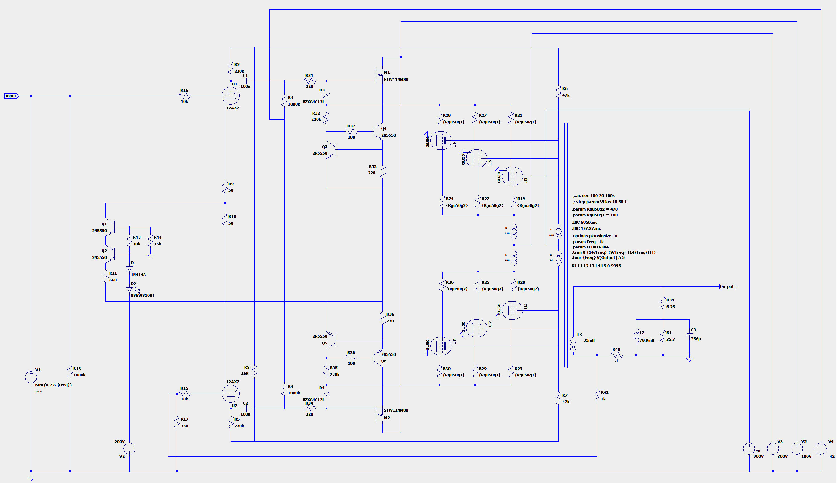

Messaggio da robi » 29/05/2020, 2:28
Questa versione semplifica di molto l'alimentazione dell'invertitrice di fase.
Dalla simulazione superiamo i 600 Wrms al 10% di THD.
