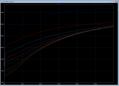

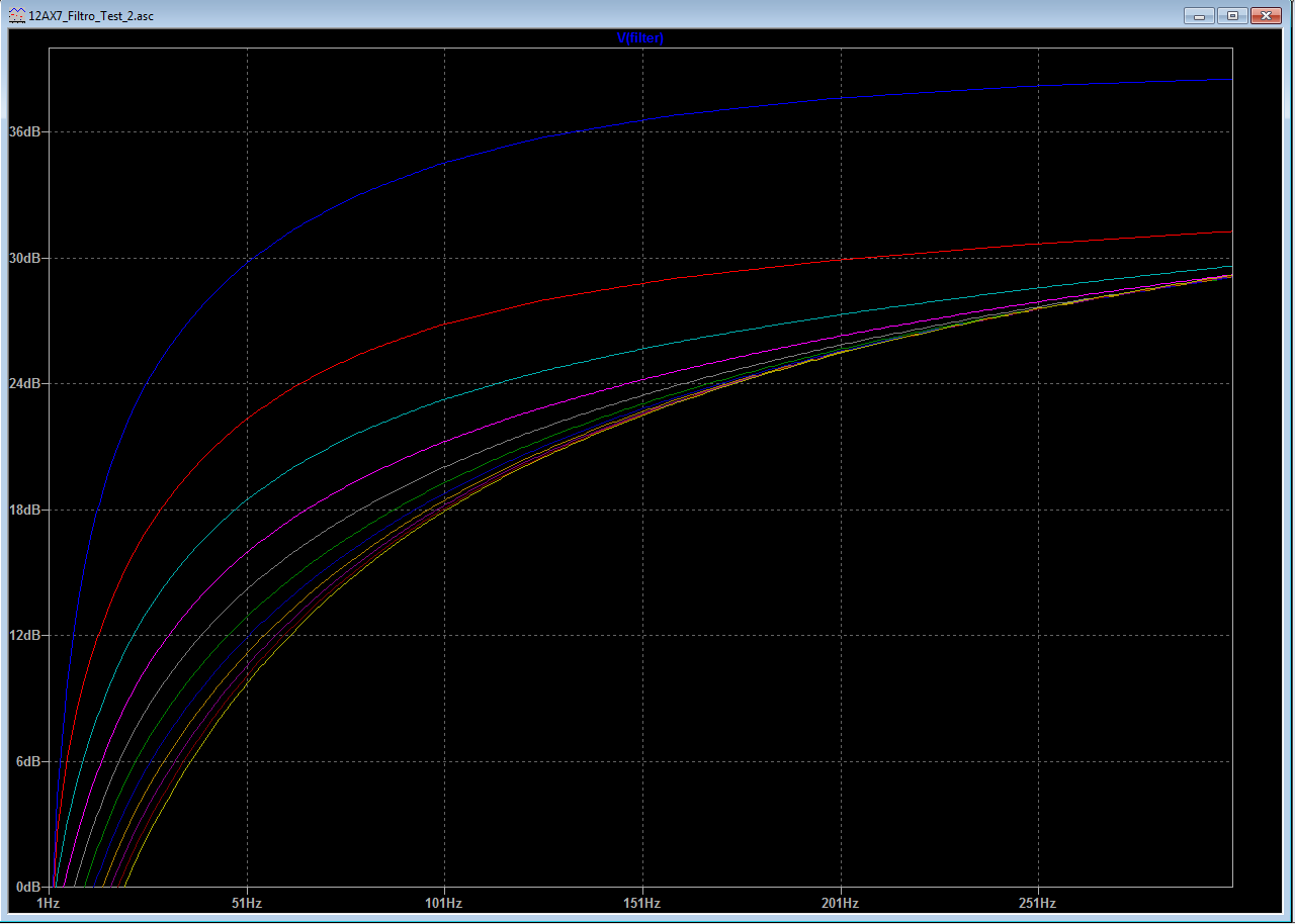

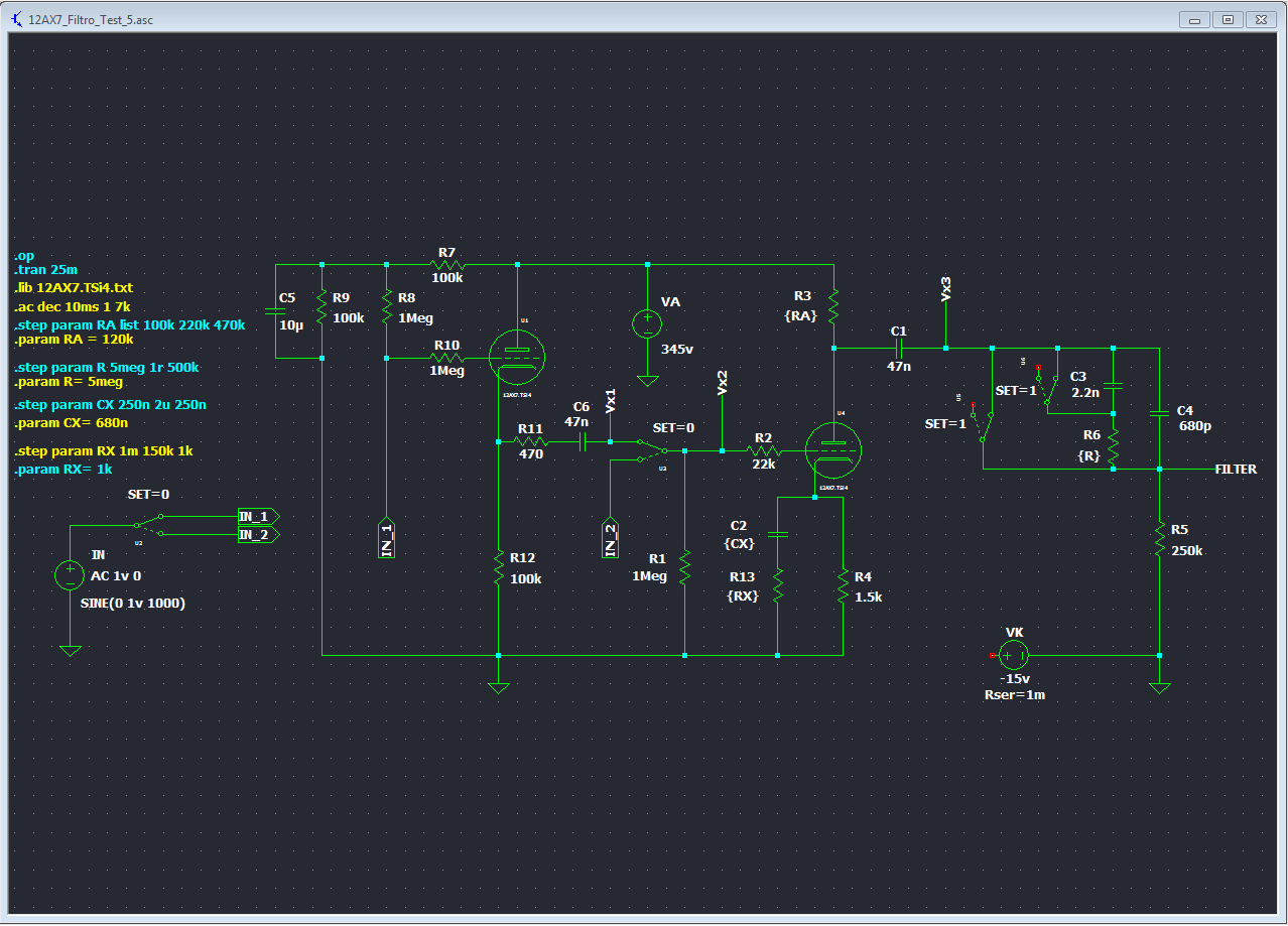

Messaggio da Dom » 11/01/2021, 19:48

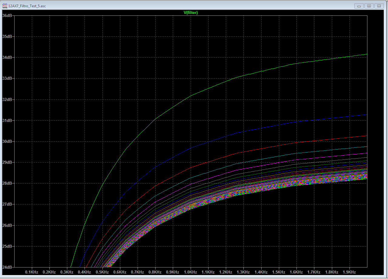

Ok, ora possiamo fare qualche test un pò più approfondito.
Ho provato a simulare l'idea di Robi in merito al filtro. Effettivamente le pendenze migliorano.
Vediamo prima il metodo classico:
Ho fatto una simulazione con interventi di 500k su un pot da 5 Mega. Da notare che già con soli 500k taglia molto.

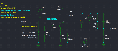

Messaggi: 2074
Re: Filtro fra primi stadi

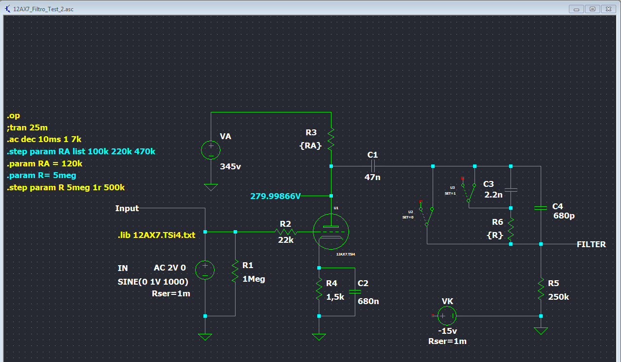

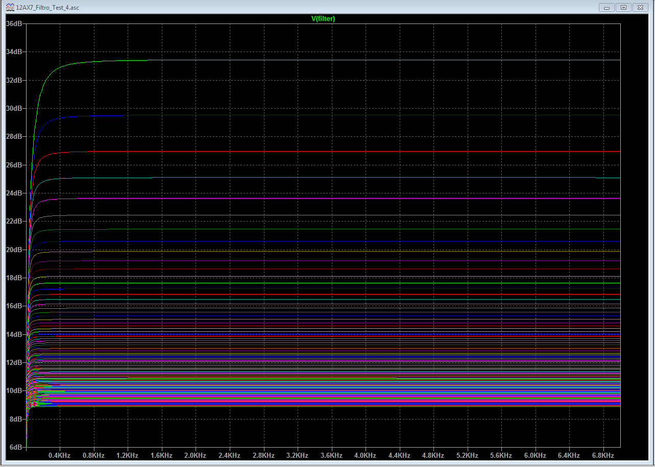

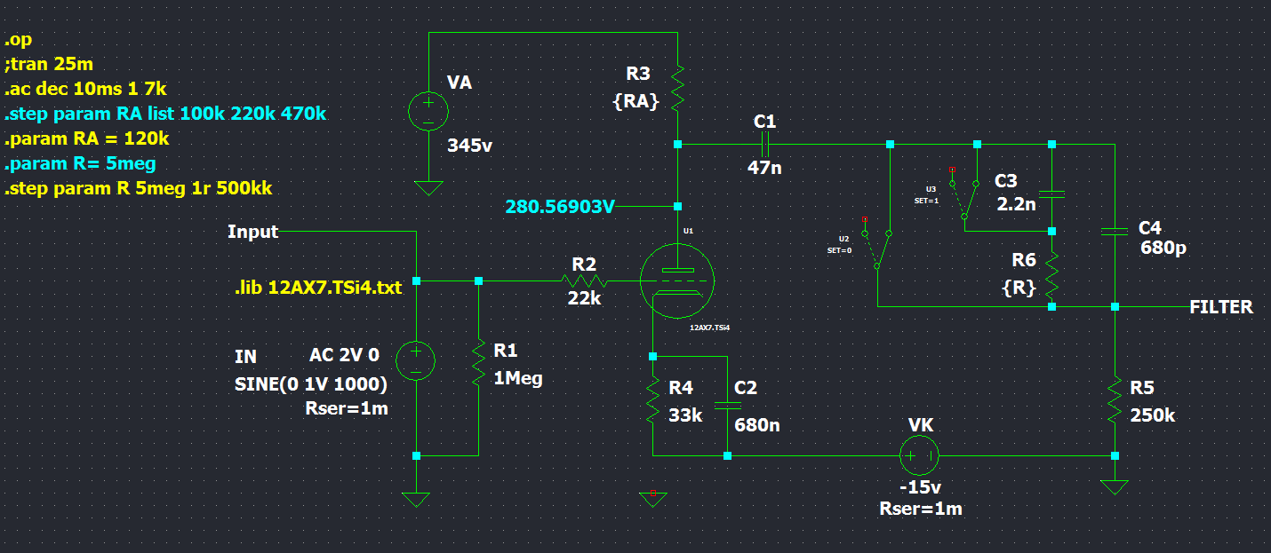

Messaggio da Dom » 11/01/2021, 19:54
Con tensione negativa applicata al catodo, dovrei aumentare la resistenza catodica fino a 33k per avere più o meno la stesssa polarizzazione.
Ho lasciato la probe di tensione sull'anodo di proposito per mostrare di avere un riscontro simile con la polarizzazione precedente.
Da notare le pendenze molto performanti.
Anche quì si può notare che con 1 Mega già abbiamo un notevole taglio. 5 Mega, forse, è un tantino eccessivo.
Per avere un buon range di taglio con 2 Mega si sta più che tranquilli.

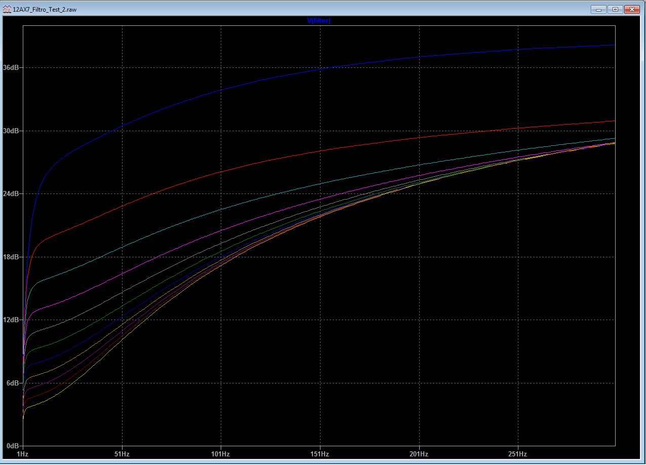

Messaggio da Dom » 17/01/2021, 14:05
Assolutamente.
I risultati sono spettacolari. Ho un'escursione molto ampia!

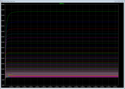

Vediamo prima la condizione classica per il raffronto:

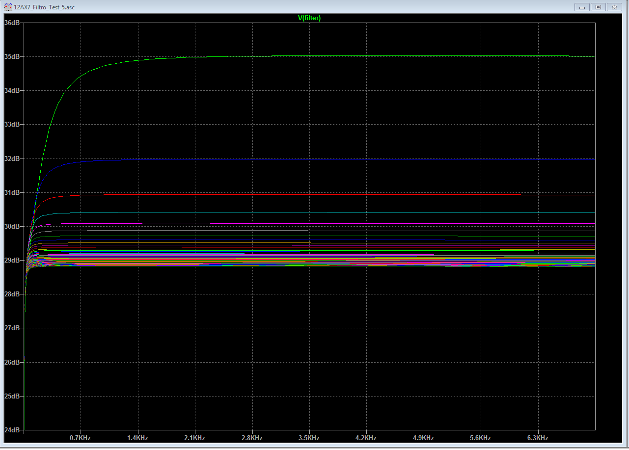

Polarizzazione normale con 1,5k al catodo / 680nF di cK e filtro passa alto bypassato:
Con filtro passa alto al massimo:

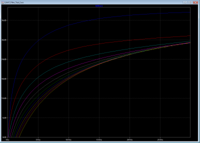

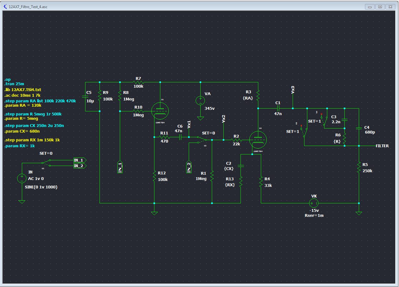

Con tensione negativa applicata - 33k al catodo stesso Ck:
Da notare l'escursione in db!
Filtro passa alto al massimo:

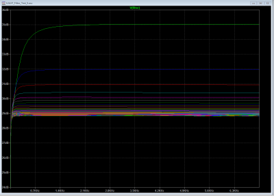

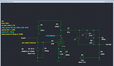

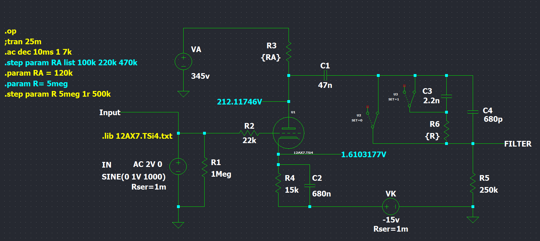

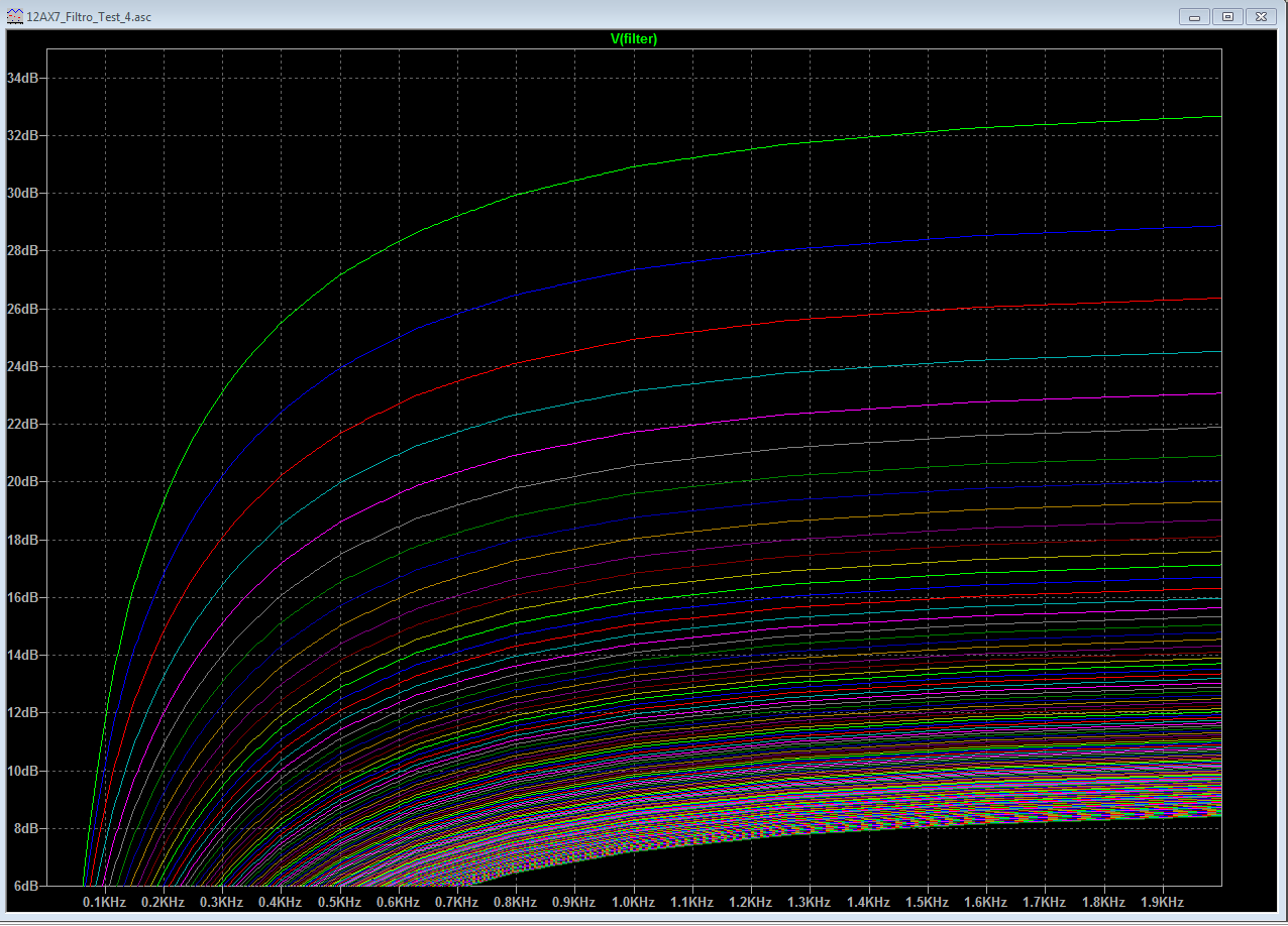

Messaggio da Dom » 31/01/2021, 20:47

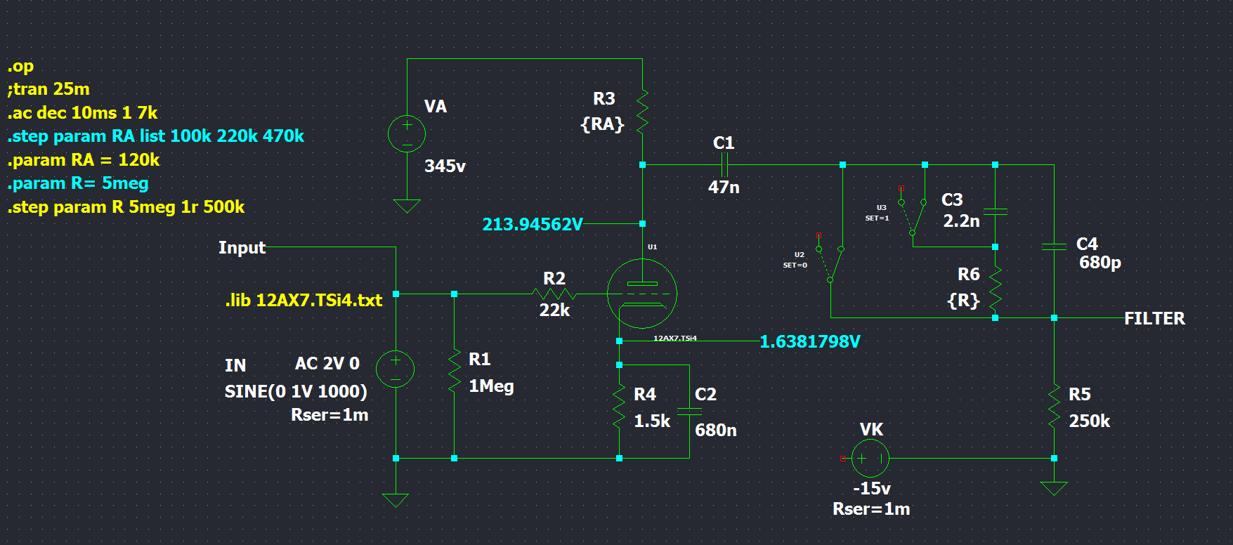

Dom ha scritto:
11/01/2021, 19:54
Con tensione negativa applicata al catodo, dovrei aumentare la resistenza catodica fino a 33k per avere più o meno la stesssa polarizzazione...
....Con LTSpice bisogna stare molto attenti a come si scrive!
1,5k DEVE essere scritto come 1.5k. Con il punto.
I valori di polarizzazione in alcuni schemi riportati sono errati da questa semplice svista.
Con 1.5k al catodo si hanno circa 214 Vdc di placca e il punto di lavoro si trova a circa -1.6V
Quindi nell'esempio in cui faccio vedere le differenze con e senza tensione negativa applicata al catodo, la resistenza dovrà essere di circa 15k ( e non 33k ) per ottenere la stessa polarizzazione.
Posto le immagini corrette:
