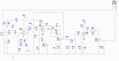

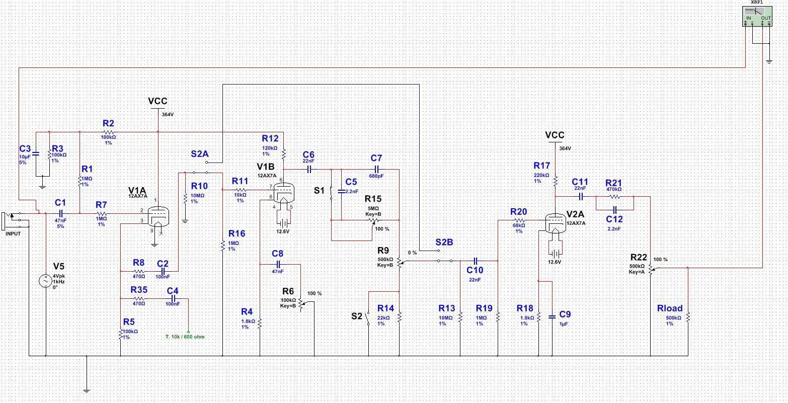

Forse è meglio vedere una simulazione con un primo stadio con gain al massimo:

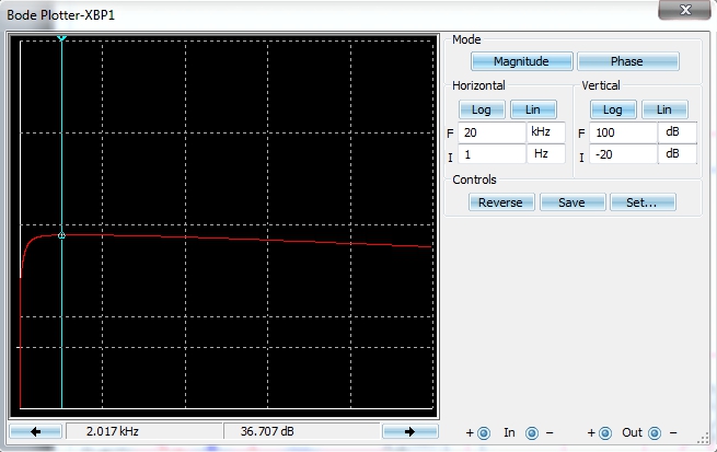

Boost alte a zero a circa 2 Khz:

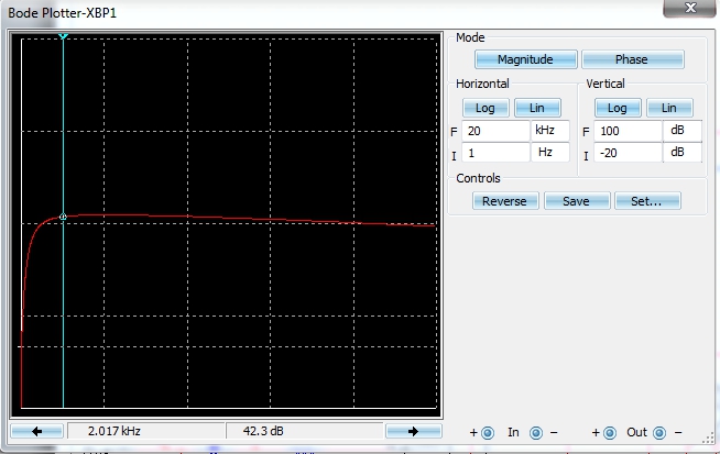

Boost alte al massimo a circa 2 Khz: quasi +6 dB

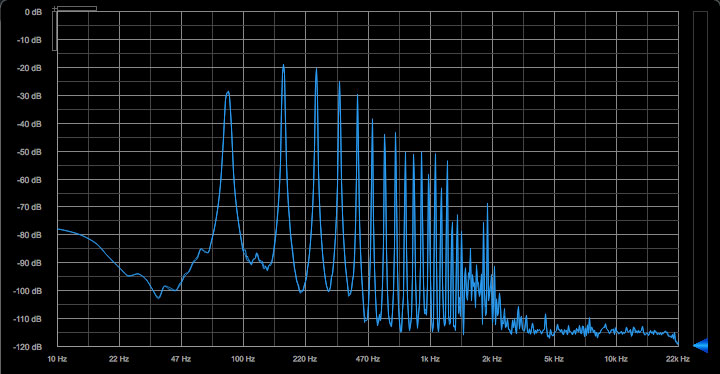

Risposta in frequenza di una Les Paul Studio:
