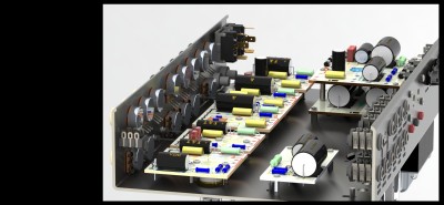

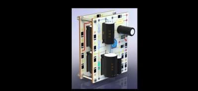

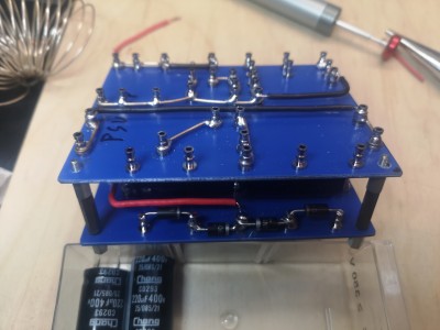

...Più stretto e raccolto di così non credo di poterlo fare!
Non ho perso tempo a far coincidere perfettamente i gambi dei condensatori nelle torrette ( disegnate in 2d sempre per lo stesso motivo ).
A me ora interessa vedre gli spazi che occupano le boards e i componenti nel complesso dell'ampli.

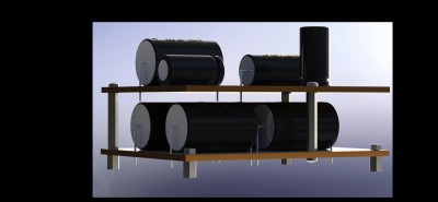

Quì si può intuire il perchè di tanto sbattimento:

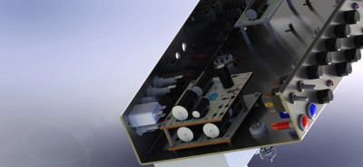

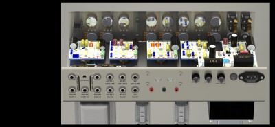

Ridimensionare diversi componenti a dimensioni reali , mi ha risparmiato un bel pò di rogne!
Ho cambiato alcuni fori e disposizioni sul telaio. Mettendo tutte le boards con i componenti più ingombranti sopra, sono usciti fuori diversi problemi.
Quindi ho cambiato qualcosina:
Quì le borads del pre sono esattamente comedovranno venire:
Ora dovrei essere pronto per far fare il telaio.

Come lo vedi il posizionamento della board dedicata al gyrator sotto al T.O. ? Con l'induttanza classica su H.H. non ho avuto problemi.
Messaggi: 10018
Messaggio da Kagliostro » 20/10/2020, 11:13
Secondo me non dovrebbe dare problemi

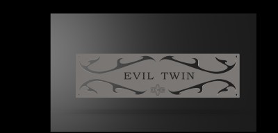

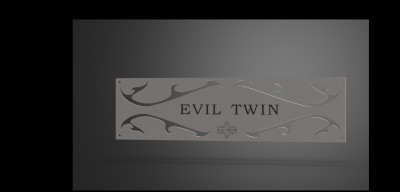

Messaggio da Dom » 30/10/2020, 19:09
Penso che ora si possa procedere per ogni parte. Mi sono finalmente deciso anche sulla mascherina:
.... Speriamo che non mi sbaglino nulla al taglio laser e alla marchiatura.

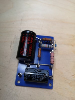

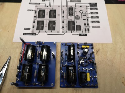

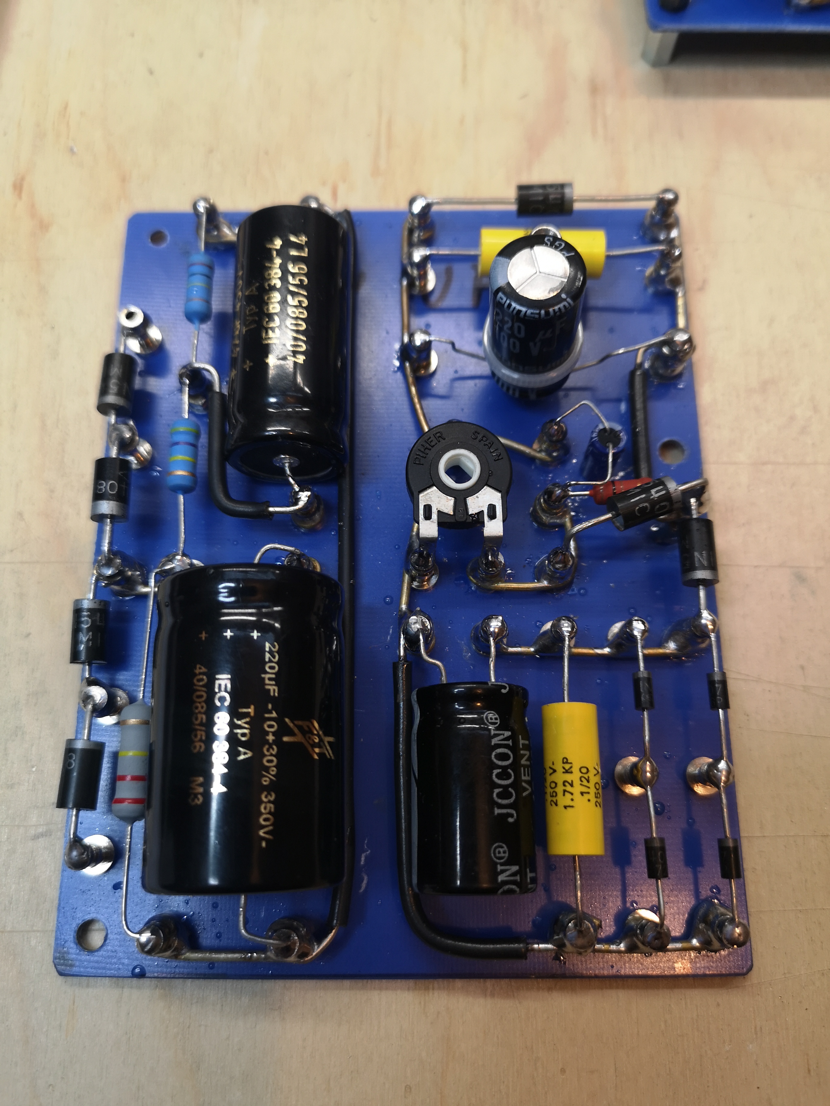

Messaggio da Dom » 13/12/2020, 19:46
Salve ragassuoli.

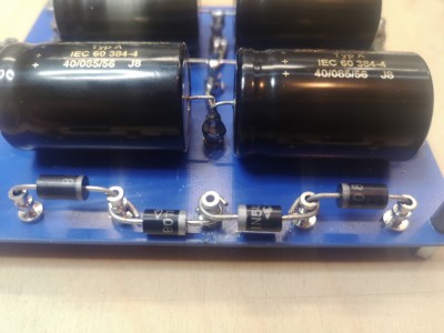

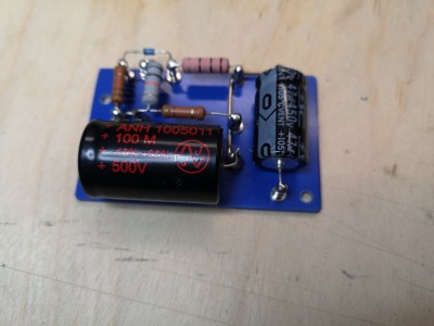

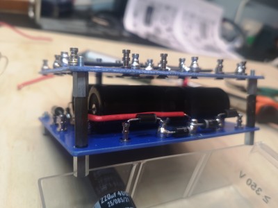

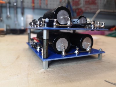

Vi posto delle foto dei risultati per avere un riscontro con le simulazioni in 3D. Purtroppo ancora niente telai.
Messaggi: 2063
Messaggio da Dom » 13/12/2020, 19:48
Ecco come vengono fuori su 2 piani:

Messaggio da Dom » 13/12/2020, 19:50

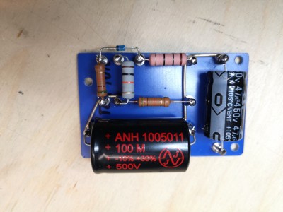

il Gyrator:

Messaggi: 2063
Messaggio da Dom » 14/12/2020, 16:54
Many thanks!

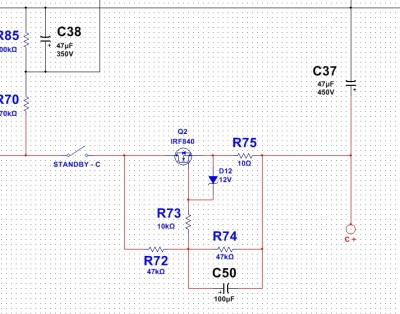

Il circuito del gyrator lo ho modificato sentendo un ottimo consiglio che mi ha dato Luix.
Quando torno dal lavoro aggiorno lo schema dedicato e lo posto.

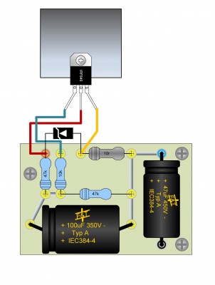

Messaggi: 2063
Messaggio da Dom » 14/12/2020, 19:48
Il diodo sarebbe meglio metterlo in questo modo:
