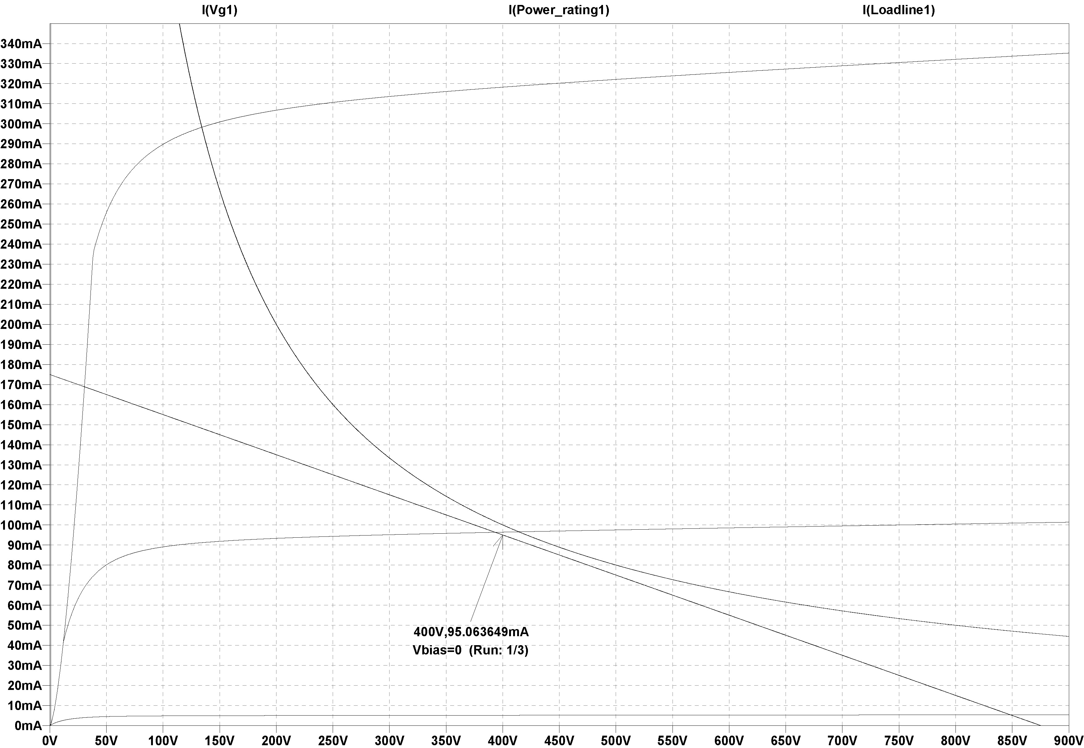

Messaggio da robi » 15/05/2023, 14:09
Dom ha scritto:
15/05/2023, 13:42
Con piú tensione anodica si potrebbe avere un buon punto di lavoro e anche il preamp ne gioverebbe.
Quel tipo di preamp lavora bene molto sopra i volt disponibili da quel preamp. Io starei sui 400-450V e 3k di carico.
Le prime prove, oltre che le simulazioni, dell'hi-fi con GU50 lavora così.
Sono quasi 20W da una sola GU50 tenuta al 95% di dissipazione (ed il cathode follower "sotto" la valvola).

Se resti sui 300V potresti provare questo, così hai anche la tensione per i filamenti:
https://www.ebay.it/itm/155281091654
Starei sul fixed bias per un motivo: la corrente massima di catodo è data per 230 mA, quindi a riposo non dovrebbe superare i 115 mA.
Diciamo che andrebbe bene avere tipo 300Vak ed appunto 115 mA (dove siamo a 34,5 W di dissipazione, cioè al 86%), che mi sembra anche più ragionevole per la valvola rispetto ai 130 mA che citi (finiamo al 98% di dissipazione, con notevole diminuzione della vita utile della valvola, oltre a poter favorire il thermal runaway).
La retta di carico dipende se vuoi lavorare in A1 o A2.

Le GU50 non hanno le griglie schermo delicate, ma non accettano più di 300 V in pentodo, qualcosa in più in triodo.
Se guardi le sue curve, lavorano meglio più in alto come tensione in SE, e tipo tre volte sopra in PP (quindi con carichi molto alti, rette di carico molto piatte).
Io ho fatto alcune prove con una configurazione particolare in SE pilotato di catodo, dove il driver si prende un po’ della potenza da dissipare sul primario del trasformatore, e siamo a quasi 20 Wrms al 5% di THD con una sola valvola (ed un’efficienza superiore al 45%).

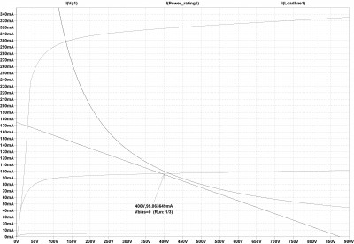

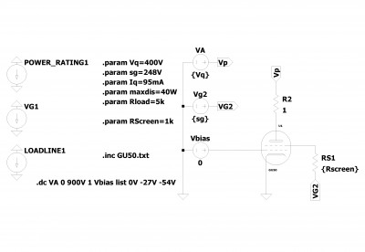

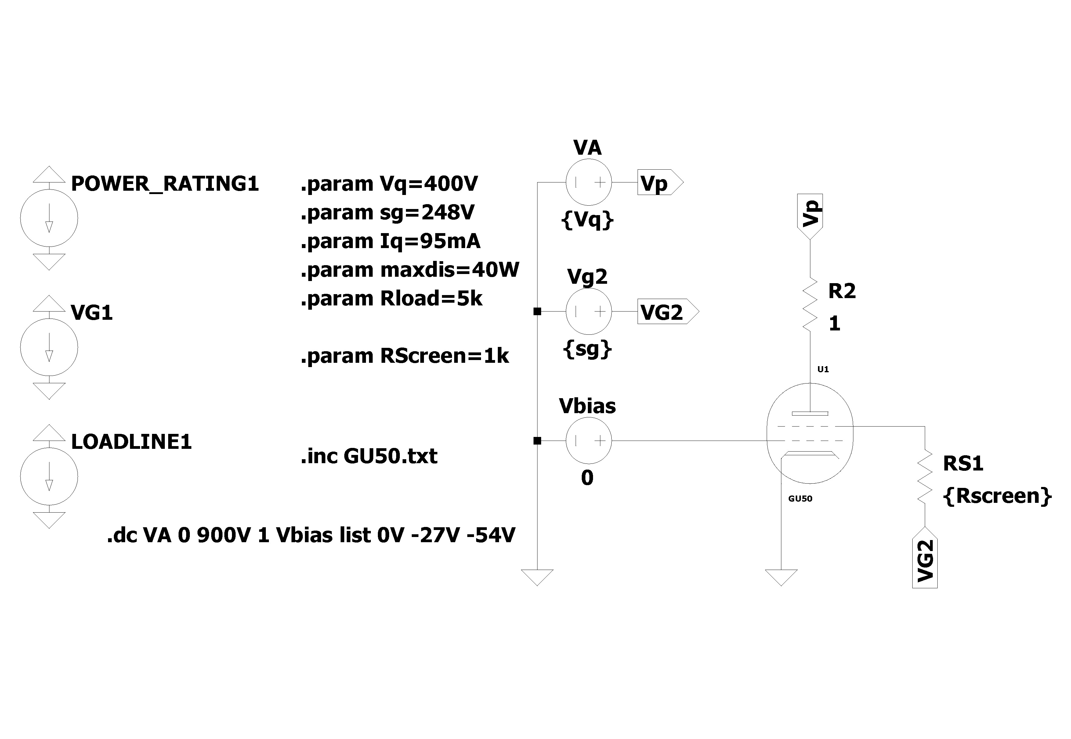

Posto qualche grafico di alcune polarizzazioni che feci prima di stabilire quella definitiva per me. Magari possono tornarti utili Franco.
Ce ne è una sui 300V che non è malvagia. Se poi adottiamo lo stratagemma suggerito da Robi per la tensione positiva su G3, il ginocchio si alza di più e in quella configurazione andresti ad avere un range abbastanza simmetrico in tensione.
Questa è la più vicina alla mia di configurazione:

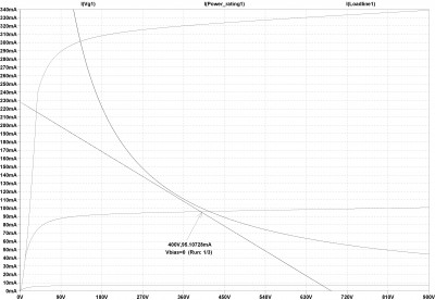

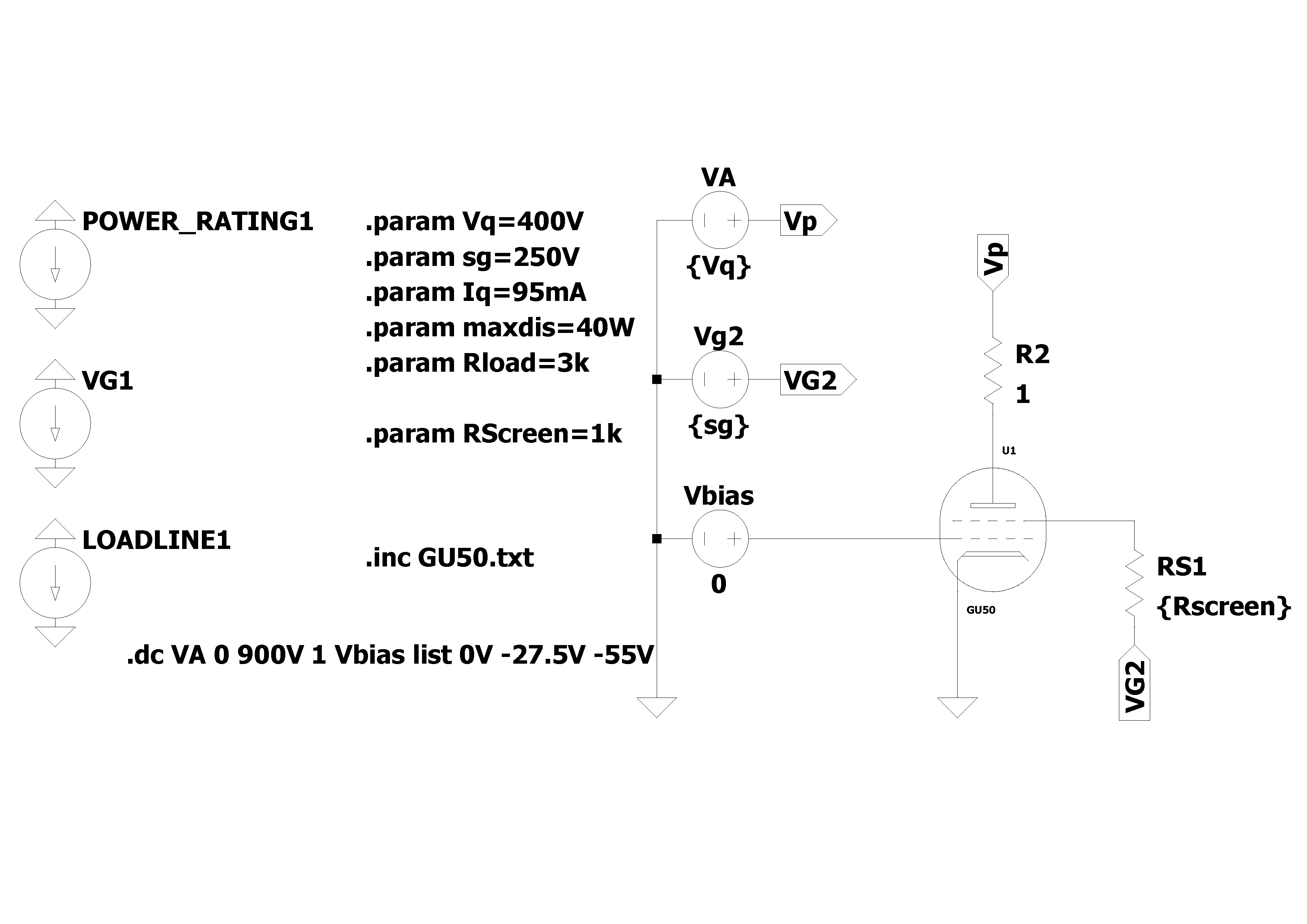

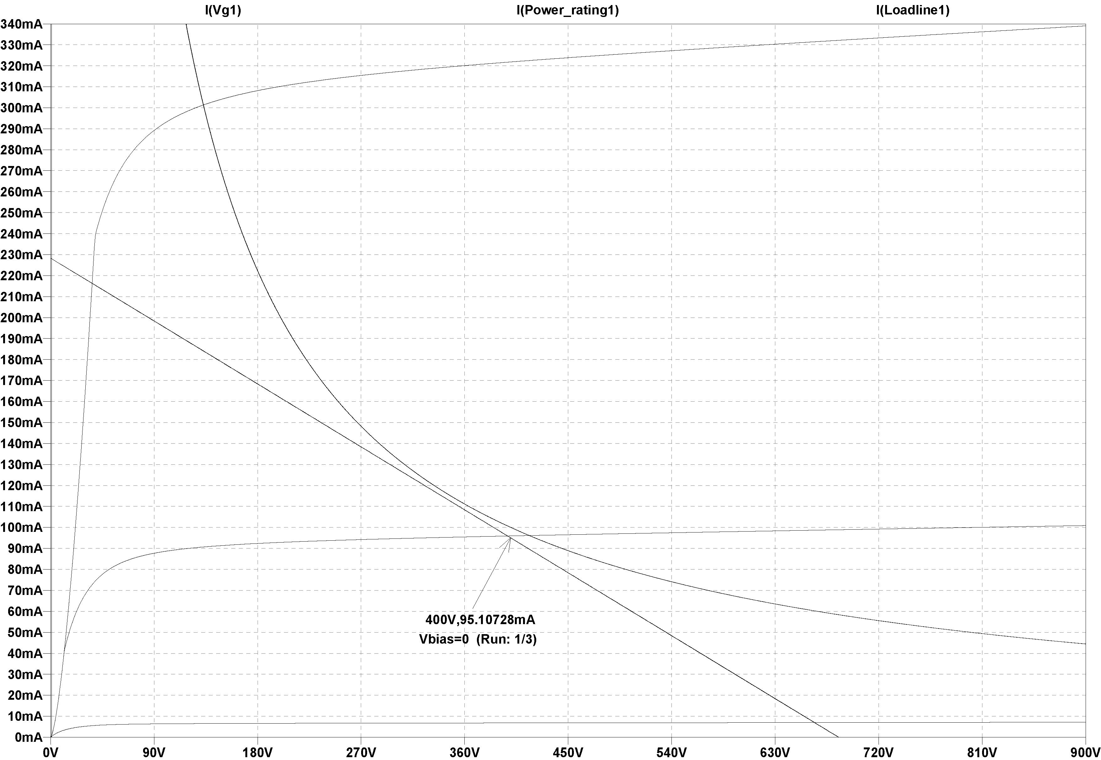

Con 3k di carico anzichè 5k:
