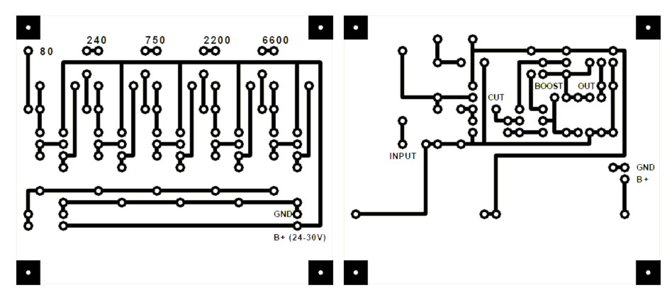

Non potresti allegare lo schema che hai usato per creare il layout? Raffrontando schema in prima pagina e layout, ho già trovato una R da 22K anziché 3K3 (R69), ma magari hai usato uno schema corretto e rivisto...

Fortunatamente il layout e' corretto... Avevo sbagliato la piedinatura del BC557. Girato il transistor tutto e' andato a posto e funziona da favola.
Non ha quello swing estremo che solitamente gli altri EQ hanno, e per me e' un bene, permette regolazioni piu' fini senza snaturare o rendere finto il suono.
L'unica cosa che ho dovuto fare e' stata aumentare il partitore in uscita dal preamp dato che a volume massimo del pre il circuito andava in clipping e non era proprio una distorsione piacevole :lol1:
Fix, alla fine ho utilizzato lo schema del mark V che ho allegato 3 post sopra perche' altrimenti avrei dovuto utilizzare un'alimentazione negativa e mi scocciava rifare lo schema dei gyrator per un'alimentazione di quel tipo...
Riassumendo: schema corretto e funzionante, sul layout ho soltanto sbagliato a segnare il valore dei condensatori da 1uF che in realta' sono da 100n.
Si possono benissimo usare dei BC547 al posto degli MPSA20 e un BC557 al posto dell'ECG159.
L'alimentazione puo' variare fra i 40VDC e i 24VDC, tanto quei transistor reggono.
Appena chiudo la testata faccio qualche sample.

Hades ha scritto:L'unica cosa che ho dovuto fare e' stata aumentare il partitore in uscita dal preamp dato che a volume massimo del pre il circuito andava in clipping e non era proprio una distorsione piacevole :lol1:
Mi riferivo esattamente a quello con la seconda domanda del post precedente.
La soluzione più semplice resta l'alimentazione dal bias, dove disponibile.

sarebbe troppo (alla fine di tutto lo studio) chiederti di pubblicare la versione definitiva ?
(se possibile il pdf con solo gli stampati in bianco e nero, non a colori, quando ho tentato di stampare mi è uscita un'immagine quasi del tutto nera .....chissà perchè ??)

Eccola Kaglio

Hades ha scritto: Fix, alla fine ho utilizzato lo schema del mark V che ho allegato 3 post sopra perche' altrimenti avrei dovuto utilizzare un'alimentazione negativa e mi scocciava rifare lo schema dei gyrator per un'alimentazione di quel tipo...
Sì, ma non ho capito cosa hai fatto :face_green:
Hai preso la tensione dopo il ponte sui 14VAC? O dal bias e fatto i V/2?

L'ha provato con un alimentatore esterno da 33V, lo ha scritto nella pagina precedente.

Il PDF che ho postato va stampato al 100% su una qualsiasi stampante e le PCB sono dimensionate, ritagliandolo sicuramente perdi il dimensionamento... Se volete faccio una semplice immagine e non un PDF che magari viene meglio, comunque la PCB e' quella non ho fatto cambiamenti.
Robi, in effeti ho notato che con i gyrator, rispetto agli induttori classici, come tutti i transistor quando distorcono tosano di brutto ed e' necessario mantenere il segnale entro i livelli consentiti pena un brutto suono.
Magari gli induttori sono piu' morbidi nel clipping, anche se sicuramente piu' rumorosi...
