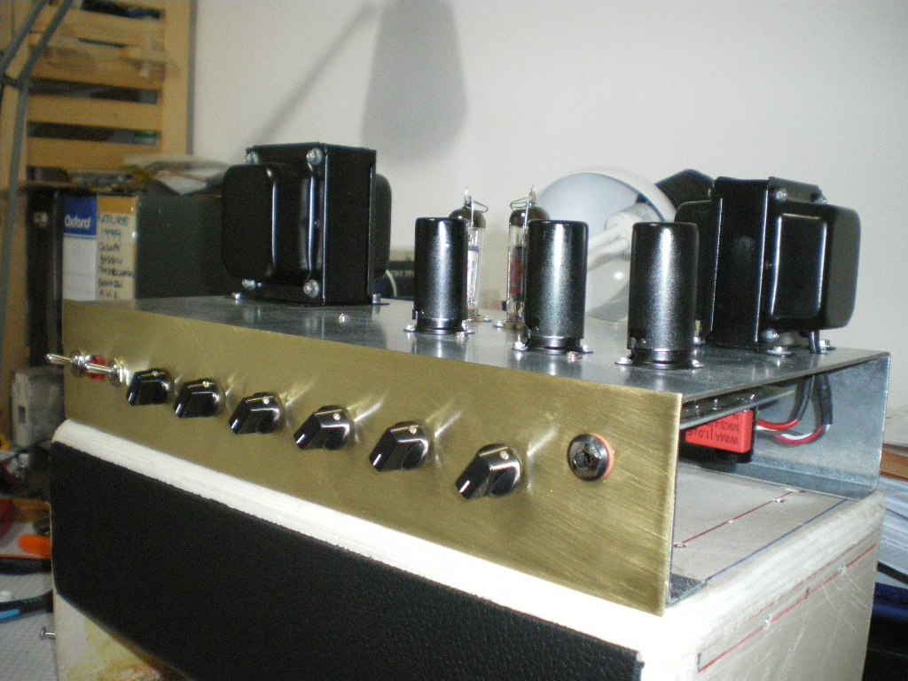

suonato per circa 2 orette!!
gnamm gnamm ci sarà da divertirsi!!! bei soli senza nessun pedalozzo, buono!! vediamo poi come digerisce i pedali
ciaooo

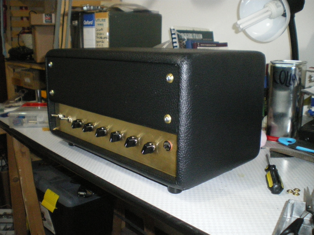

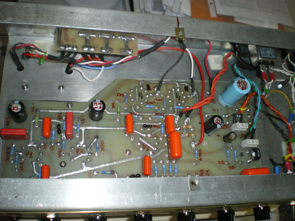

p.s. lo chassis è ricavato da un provilo a feddo per costruzioni edili è zincato e ha spessore 2,5
pesa un casino ( per me và benissimo :duec:) dimensioni 220x400x70

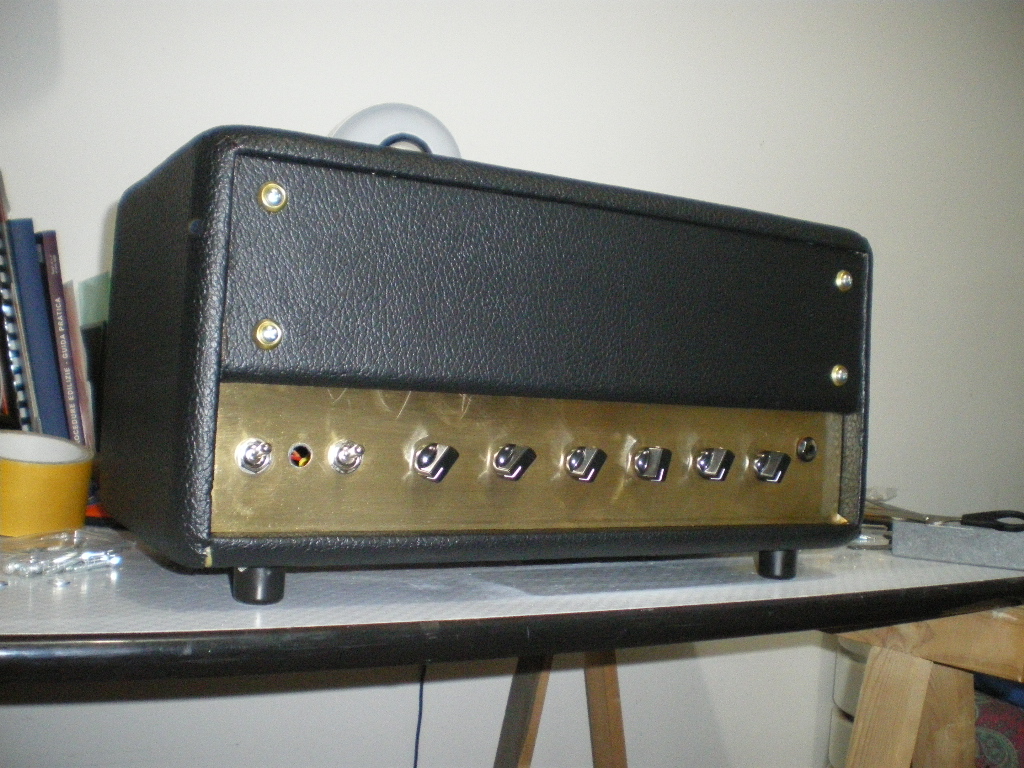

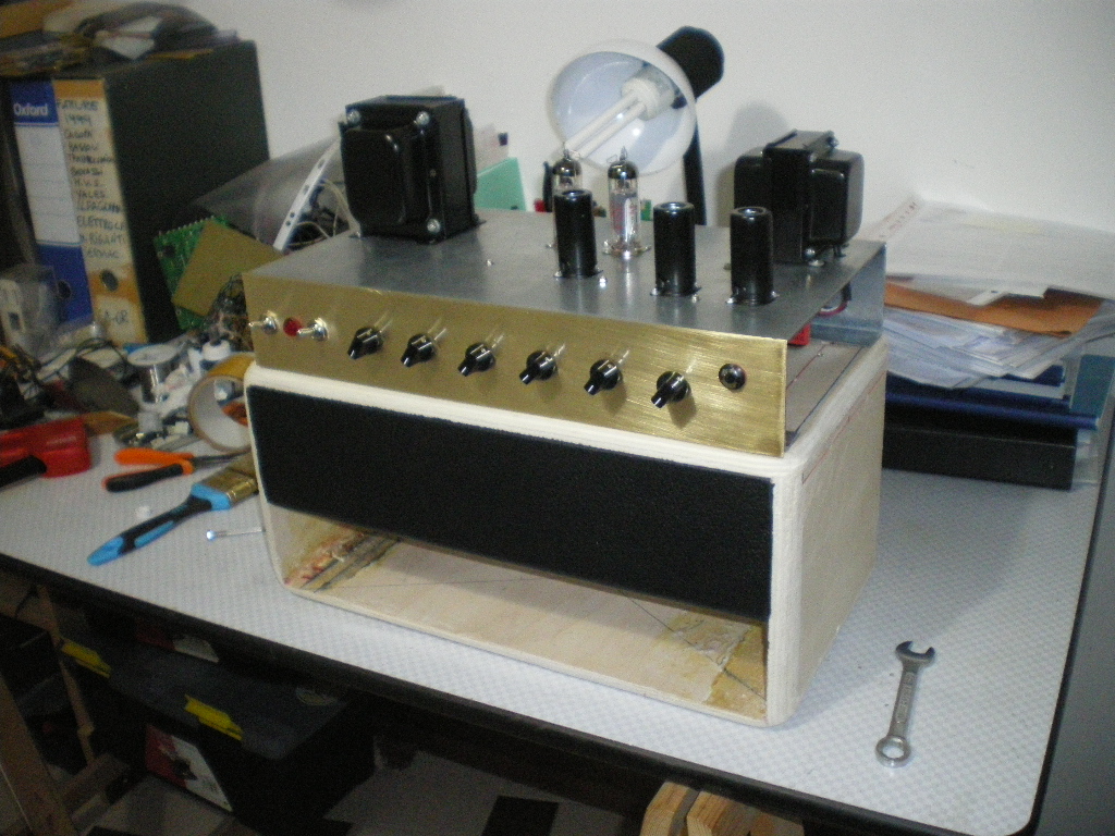

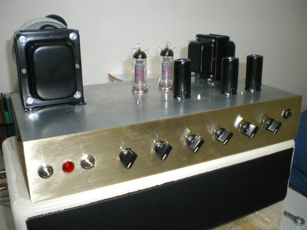

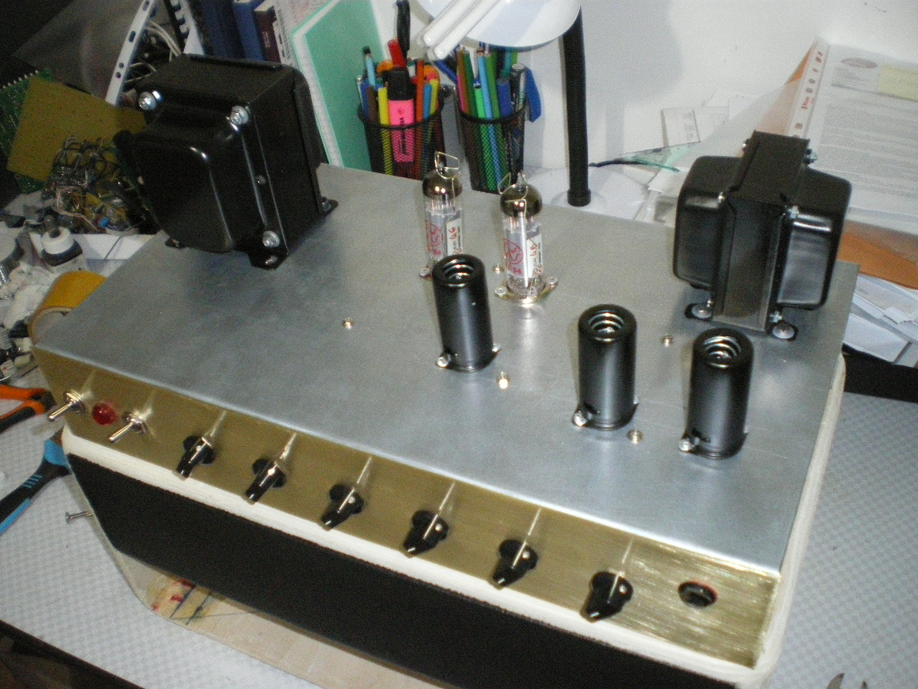

ecco altre foto dell'a16 con la sua futura casetta
bello spartano AAAAUUUUUU!!!

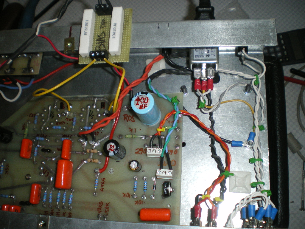

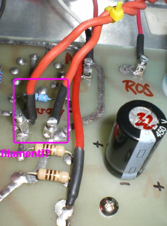

il collegamento dei filamenti è questo coi due rossi intrecciati che ho evidenziato in foto?
gli altri rossi sono quelli del TU giusto?
grazie
ARMAS
Messaggi: 649
Re:Atomic 16 primo ampli completo
Messaggio da ARMAS » 25/02/2010, 20:29
esatto in primo piano il rosso del feedback dietro il centrale del primario del tu i due rossi verticali per i filamenti

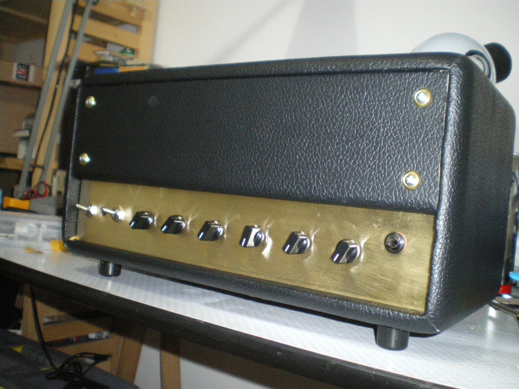

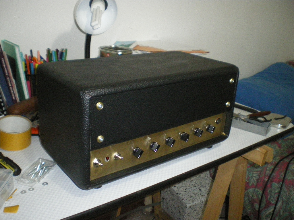

cabinet, rigorosamente diy

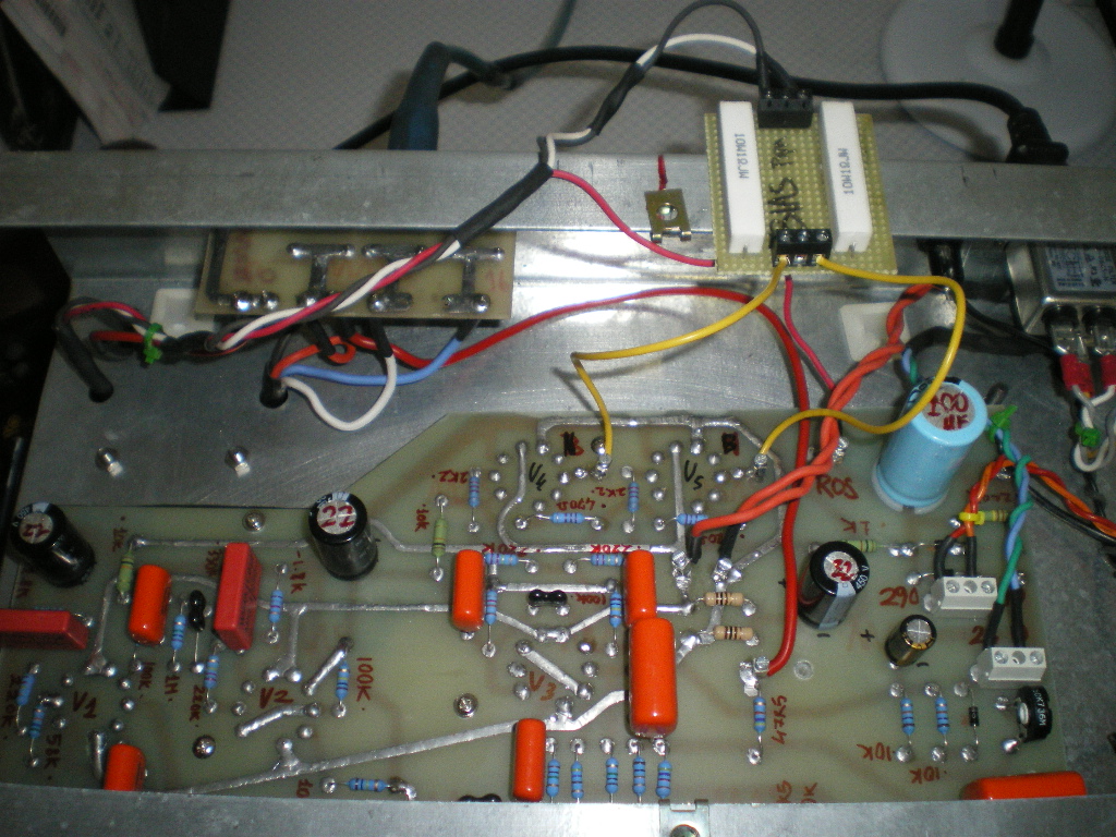

settaggio valvole
el84 jj
12 w
al 70%= 9w
v4  pin 3 -14 v
    pin 7 386 v
    pin 9 374 v
v5  pin 3 -14 v
    pin 7 386 v
    pin 9  374 v
x=9 /386-(-14) =9/400= 0.0225= 22.5 ma

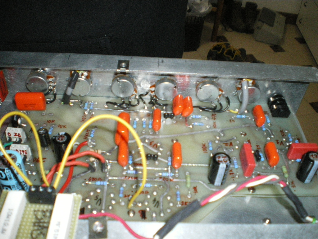

ecco due foto della board che ho fatto per una misura del bias

ragazzi come diceva qualkuno in frankenstein Jr.(ma si scrive cosi?boh):
!!! SI PUO FARE !!! :Gra_1:
finalmente ho rimesso mano al progetto e dopo aver rifatto delle saldature sulle zampette degli zoccoli delle velvole (passaggio cruciale sottolineato gia nel tutorial di Antonello)l'ampli funziona alla grande senza humm.volevo condividere questa gioia con voi
GRAZIE DI CUORE ad armas ed el84 preziosissimi a volte anche senza saperlo e a tutto il forum.
p.s. adesso chi mi indica la procedura per tatare il bias ,anche senza la fichissima board di armas?
