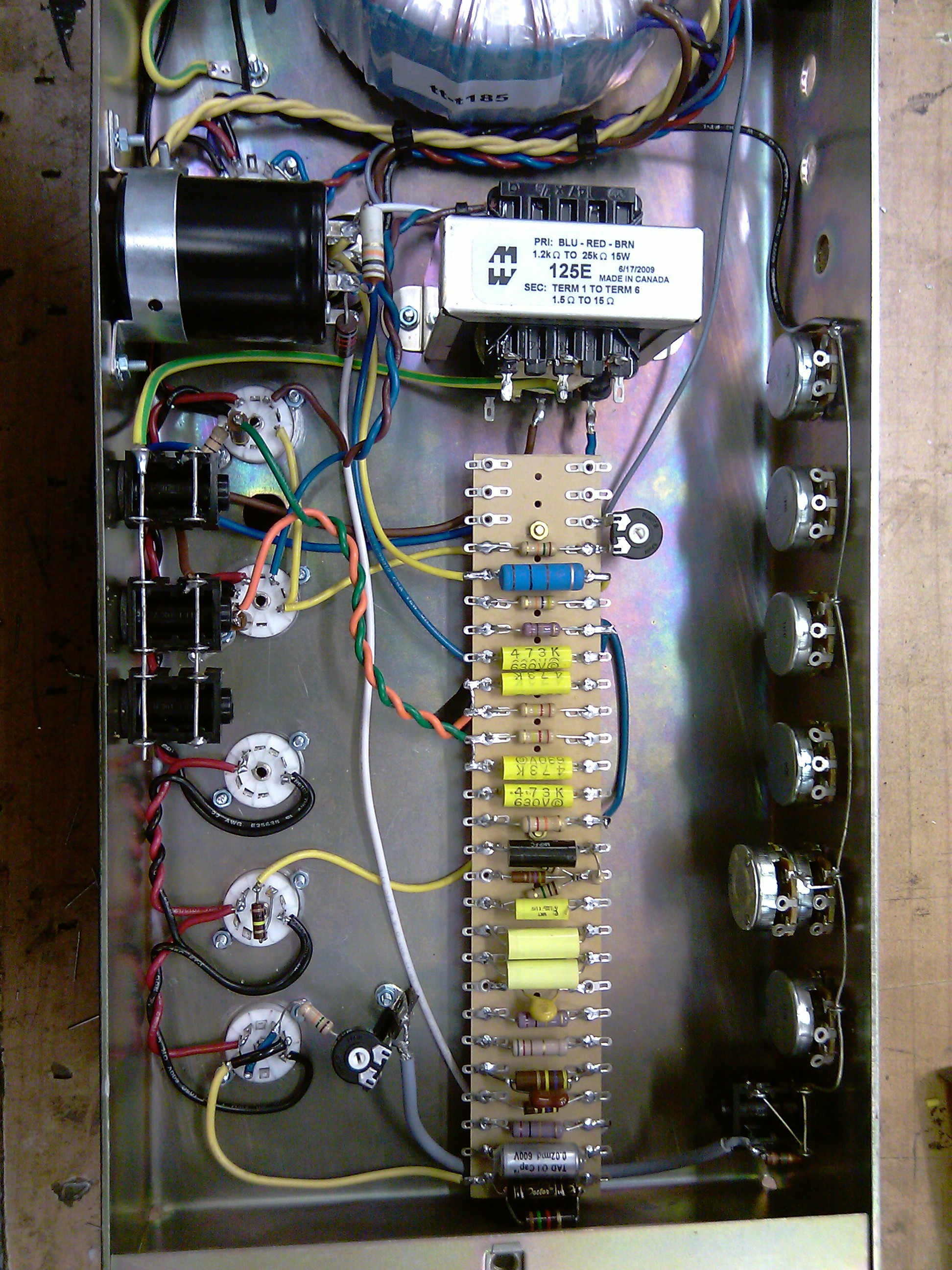

ecco come procede l'ibrido, non fate caso ai componenti sto usando i fondi dei cassetti e avanzi di altri progetti (c'è la crisi  :face_green:)

mi ha incuriosito il TU, così a prima occhiata hai colegato il secondario con:
pin 2: massa
pin 5: 8ohm  Zaa primaria riflessa 8k2
pin 6: 15ohm Zaa p.r. 8K
dico bene?
fammi sapere come suona, perchè è allettante il prezzo del 125E per un 15W, rispetto a molti altri TU.
ps: attento a connettere due casse insieme, se non sbaglio devi metterne due da 16 per avere rispettati gli 8 ohm secondo la tua connessione.
altra cosa che mi piacerebbe sperimentare, sarebbe di connettere il 125e mettendo il 6 a massa e il 4 in uscita sui 4ohm per avere una Raa di 6k4, e connettere il pin 3 all'uscita 8ohm per una Raa di 6k8 su un push pull di el84, meglio di 7189 come quelle che hai preso tu.

ho riguardato lo schema, e ho paura che con l'ef86 il margine del pulito sia un pò limitato.
valuta che così come è ha un'amplificazione di c.a. 200, quando avrai finito vedrai se è gestibile o meno, al massimo puoi inserire l'uscita del canale ef86 direttamente sull'eq, sempre se non da problemi ovviamente.

ciao jaxx grazie per le risposte prima di tutto...
allora per la EF86 ti sei risposto da solo
per il tu: si, è collegato esattamente come hai scritto, come suona lo saprai presto appena arrivano le valvole metto su dei sample  :ciao:
per le prese cassa ho fatto il seguente ragionamento:
ho un cono da 16ohm che collegherò alla presa singola da 16ohm
poi ho una cassa 4x12 da 16ohm che collegherò insieme (leggi parallelo) al cono (ricordo che questo ampli è ricavato da un vecchio combo) usando le due prese da 8ohm

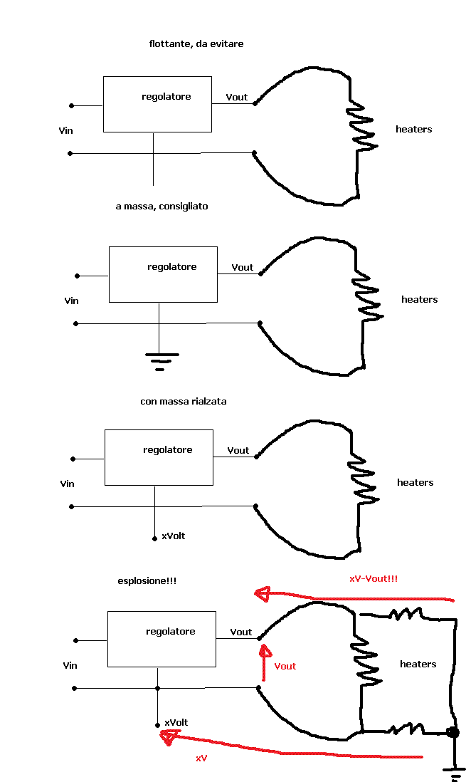

Ma nel caso si volesse fare una alimentazione dei filamenti in continua con lm317 il negativo del regolatore deve essere mandato alla massa generale del circuito o deve essere sospeso? perke' nel mio vecchio progetto non era collegato alla massa generale.

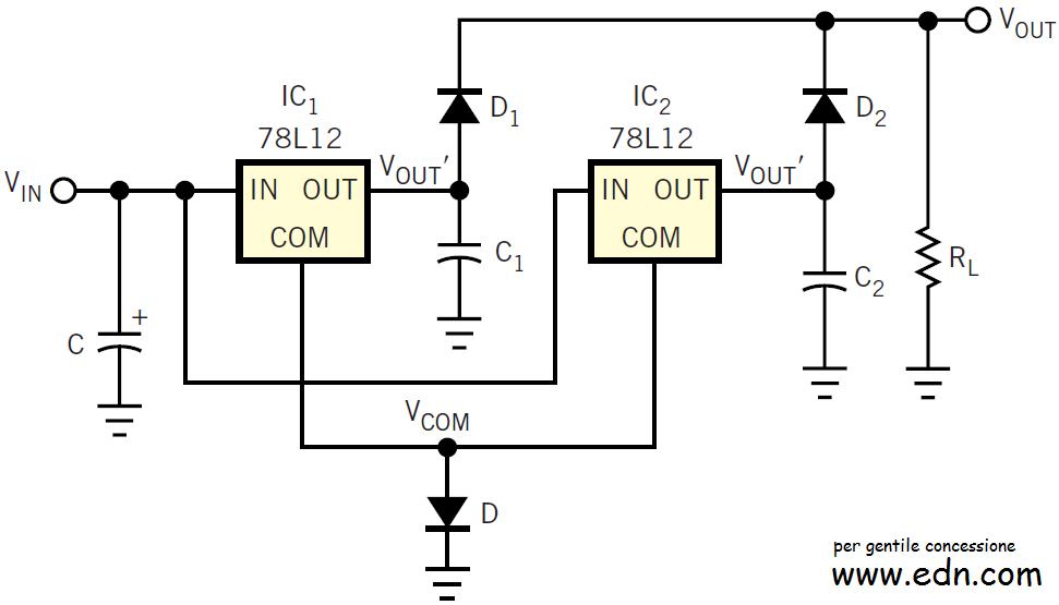

si va collegato a massa... per semplificare le cose puoi usare un lm78s12 (regge 2 ampere, che ci fai pre e finali) o due in parallelo seguendo il seguente schema

meritil sei sicuro che va a massa? perche mi ricordo che se avevi l'elevate heater e collegavi a massa facevi boom
Comunque io sto facendo una pcb di alimentazione del dumble magari vi torna utile poi ve la posto.
Re:Progetto diyitalia old-school 15w combo
Messaggio da Hades » 05/03/2010, 15:13
Se hai la massa sollevata da terra di 70/80V per forza che scoppia...  :arf2:
meritil
Messaggi: 2971
Iscritto il: 06/05/2006, 4:57
Messaggio da meritil » 05/03/2010, 15:34
El.guerrero ha scritto: meritil sei sicuro che va a massa? perche mi ricordo che se avevi l'elevate heater e collegavi a massa facevi boom
El se hai elevato il centrale (parlare di massa non ha senso) dei filamenti, il suddetto centrale non va più alla massa dell'ampli
quindi anche in un progetto con l'elevate heater il ground di un eventuale regolatore va riferito a massa dell'ampli
luix
Messaggi: 3422
Messaggio da luix » 05/03/2010, 17:39
Se volete usare le resistenze da 100 ohm dovete lasciare flottante il regolatore!
